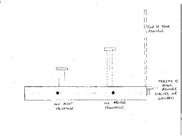

Messagepar bernardhenri » 04 09 2008 à 12:47
Voilà, pour moi, le strict nécessaire de l'interface
Profondeur 60cm
Hauteur du fond amovible 45cm
Recul de la voie avant obligatoire :20cm
Recul de la voie arrière facultative: 40cm
L'élèvation des plateformes se fait sur chandelles
Possibilité d'envisager une tablette arrière amovible, montée par emboîtement pour une circulation en boucle
Cette interface permet au modèliste de faire son module selon toutes les techniques possibles (caisson, structure en L...., reliefs négatifs ou positifs)
Connexions électriques par broches ou similaires
Alimentation 220v, feeder sur chaque module
Pour ce qui concerne la juxtaposition des reliefs des différents modules, je ne pense pas que cela puisse poser de gros problèmes esthétiques, si un thème est choisi.
Et même, si 2 thèmes se côtoient, on peut trouver une astuce pour masquer la discontinuité (flocages, constructions amovibles...). A défaut, on pourra toujours créer un module intermédiaire neutre #B6
