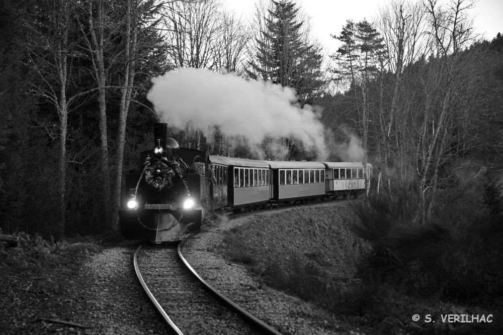

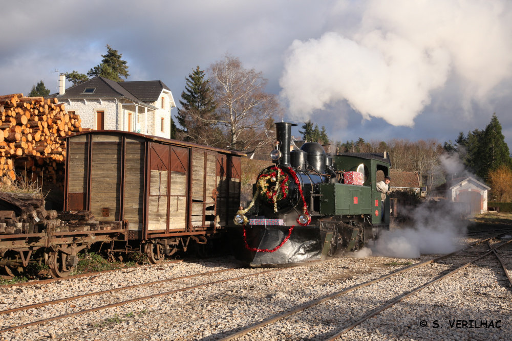

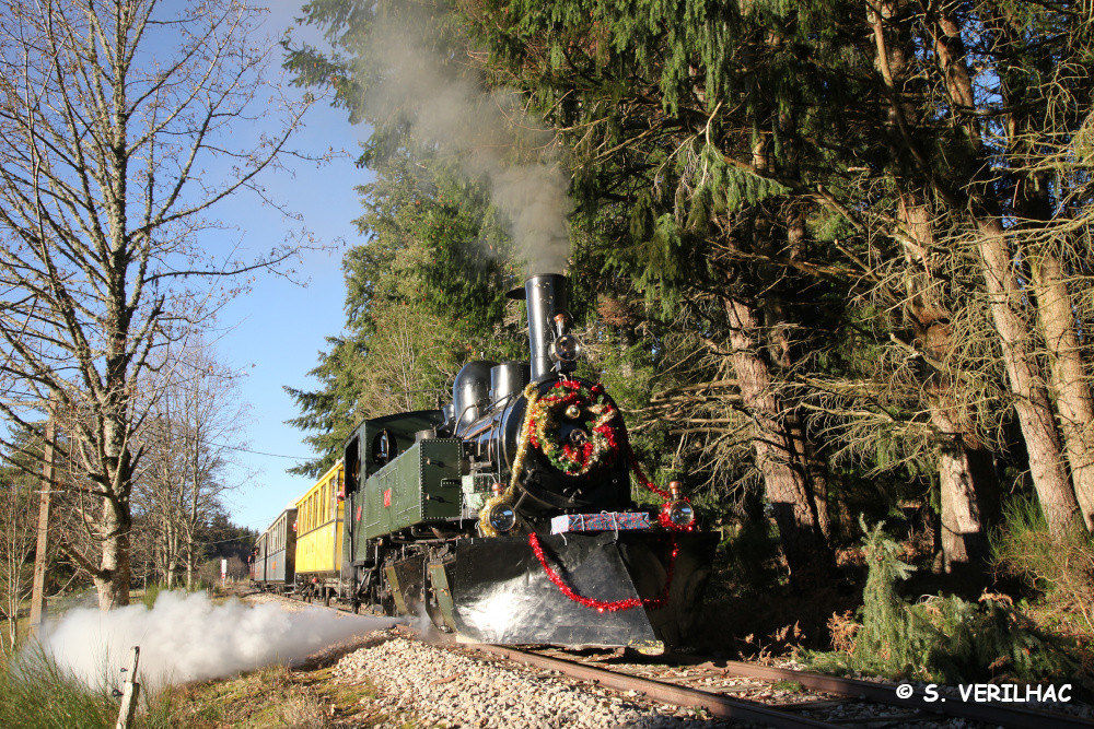

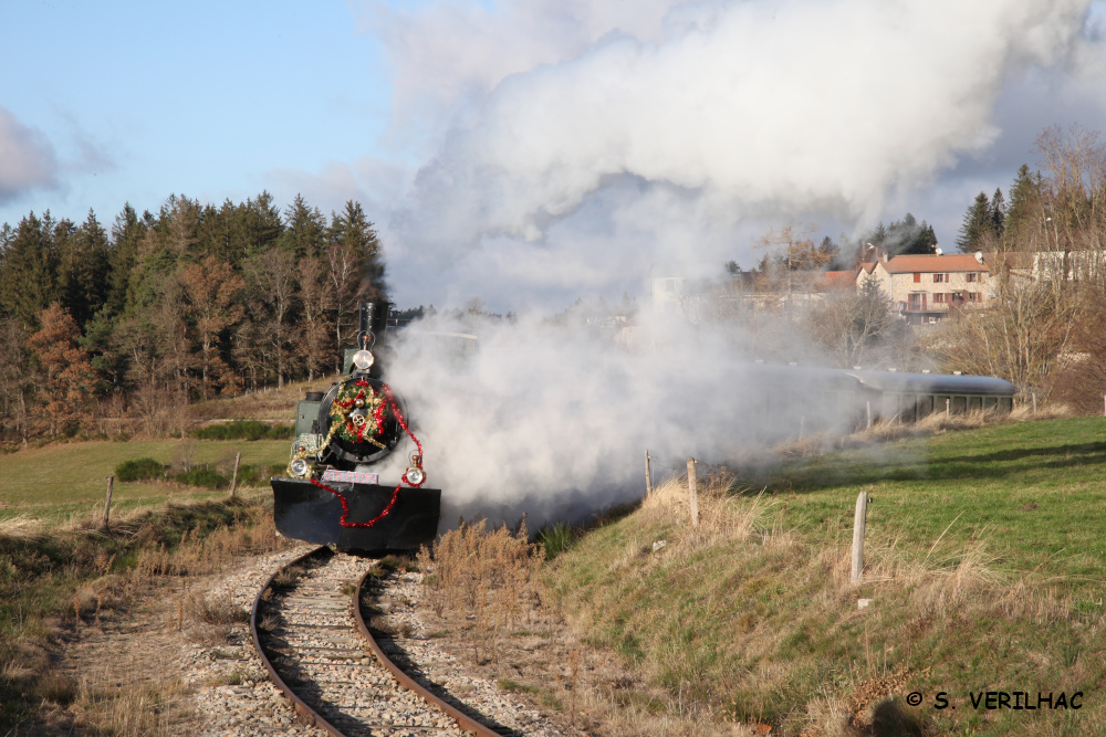

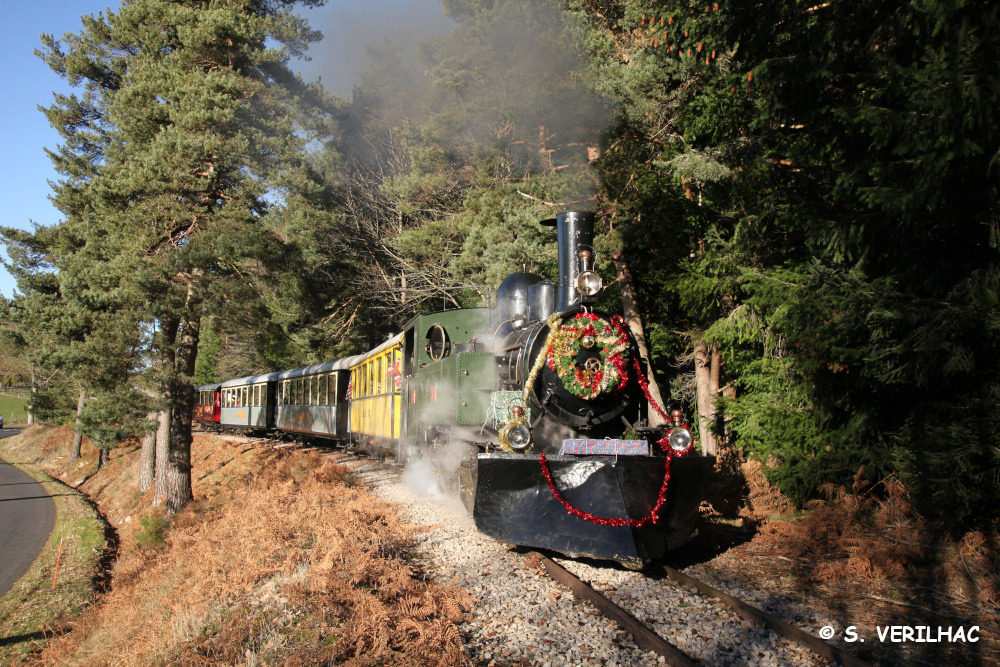

Samedi 16 et dimanche 17 décembre le Père Noël était à bord du Velay Express. Et c'est peut-être bien à cause du manque de neige qu'il a troqué son traineau contre un voyage en train...

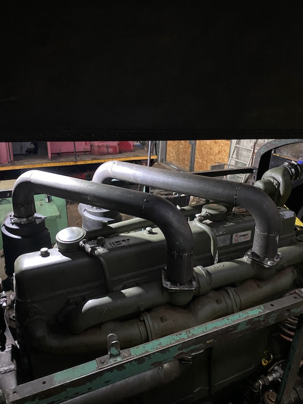

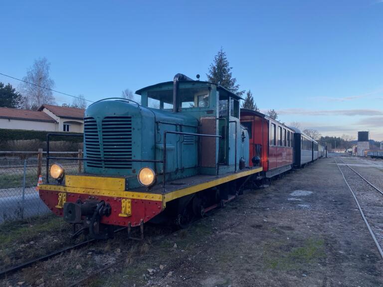

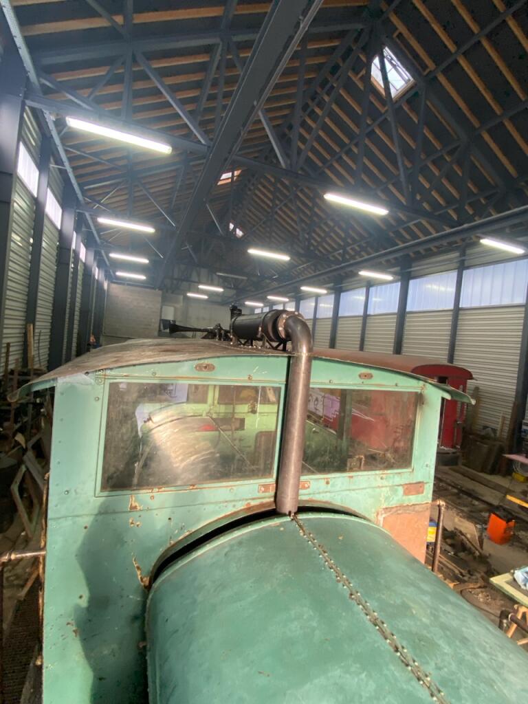

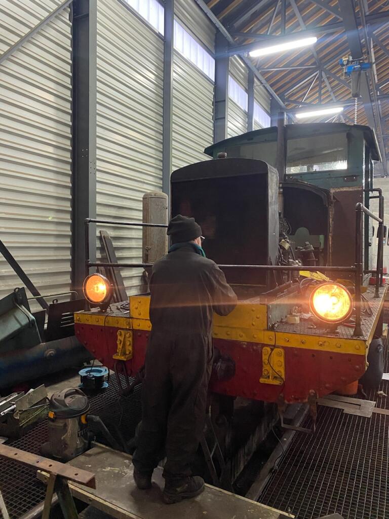

A l'atelier de Raucoules, la remotorisation + révision du locotracteur CFD Lozère N°70 touche à sa fin…
Après l'implantation du nouveau moteur Berliet, l'adaptation de l'embrayage et de la transmission ont été réalisées.
La ligne d'échappement a été déplacée au centre de la cabine de conduite, le capot étant allongé de quelques centimètres à cette occasion.
L'engin est désormais équipé de deux phares à chaque extrémité.

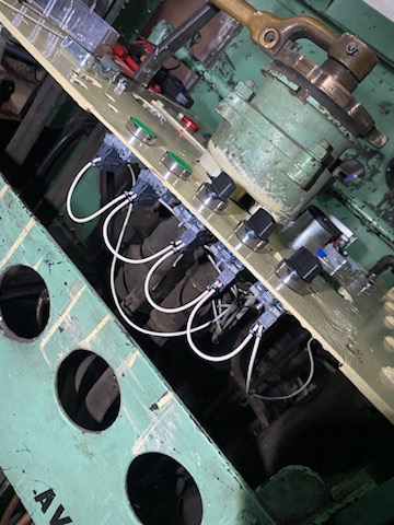

Le câblage électrique a été entièrement refait.
Enfin, les pipes d'admission et l'implantation des filtres à air ont été adaptées au gabarit du capot…
A tout cela, on peut ajouter la modification de la commande d'accélérateur, l'implantation de la nouvelle pompe à air, la réparation de la tôlerie de cabine rongée par la corrosion… Etc.
Le 70 va donc pouvoir reprendre du service pour la saison 2024, après avoir gagné en fiabilité, en puissance et en confort de conduite pour les mécanos.

Il va être tout neuf E2 !
Marrant, ça : il y a bien des années, avec Roger Mougel, nous avions eu des délires d'après boire et créé des variantes du LT70, imaginant que la transformation avait donné naissance à une petite série.
Voici mon "LT71" avec... 2 phares !
Par contre, à ma peinture 2 tons, je préfère le Vert Celtique d'origine.

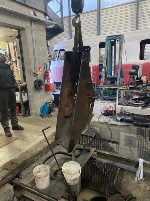

Nouvelles de l'équipe atelier de Raucoules : le chantier de révision générale du locotracteur 70 est terminé, tous les équipement fonctionnent et l'engin est bon pour le service.
Ne manque plus que la remise en peinture, quand il fera un peu plus chaud… Suspense !

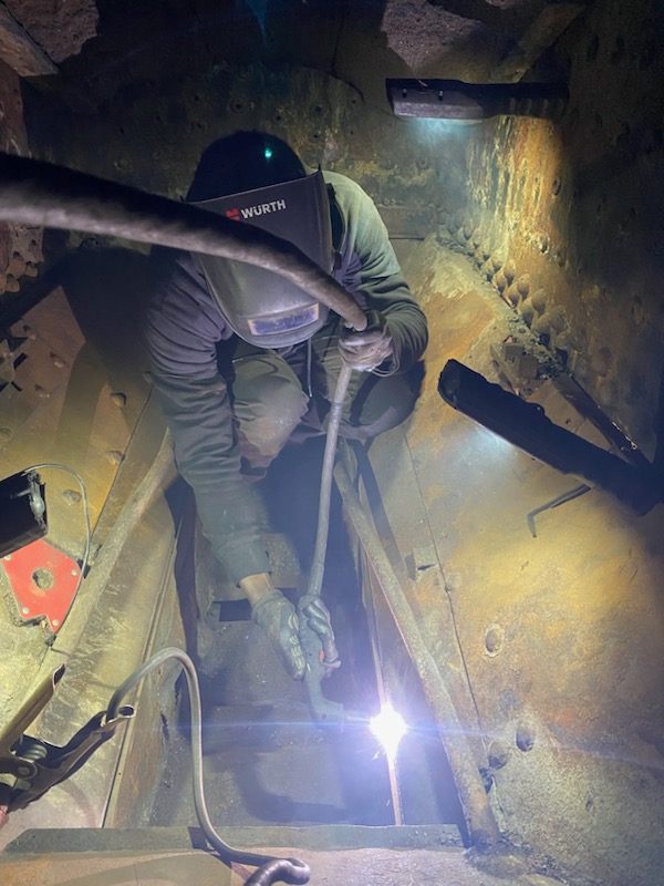

Du coup, on ne perd pas de temps et on s'attaque au défi suivant : le démontage de la partie basse du cendrier de la Mallet 101 POC…
Sitôt dit, sitôt fait : le voilà prêt pour une remise en état complète. En arrière-plan le Billard 212, sur lequel ça avance aussi. Mais ceci est une autre histoire…
A suivre !
