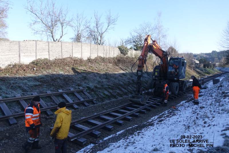

Messagepar rms olympic » 08 02 2023 à 21:05

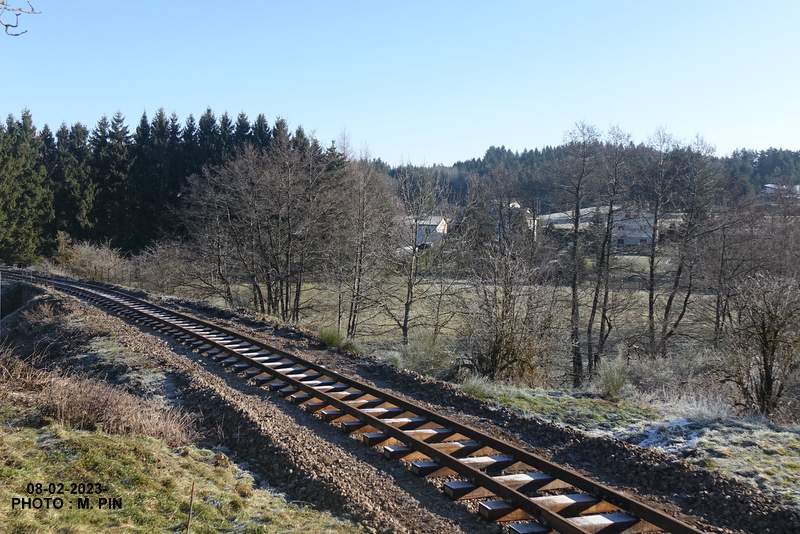

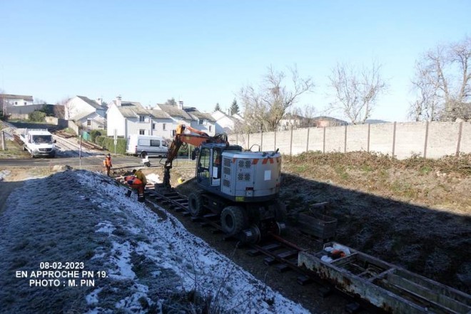

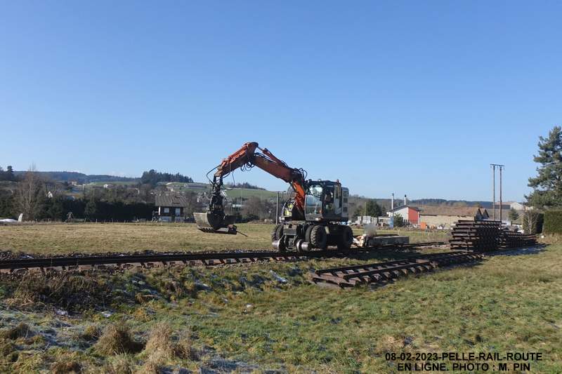

Un beau, sérieux et indispensable travail de renouvellement des voies qui, sauf erreur, dataient encore, en majorité de l'époque, déjà ancienne, des CFD !

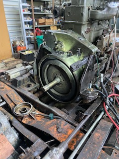

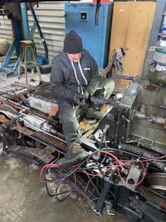

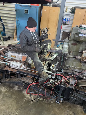

Une première salve de photos, avec un retour sur la re-motorisation du 313 :
Le moteur en place, prêt à recevoir l'embrayage.
Montage de l'embrayage.
Depuis, l'autorail a été redescendu sur ses bogies (dont les glissières ont été remplacées) et les premiers essais en ligne ont eu lieu.
Tout va bien. Quelques menus réglages et il sera bon pour le service.
Vous pourrez le retrouver au départ de Saint-Agrève, tous les dimanches du 30 avril au 22 octobre. Départ à 10h30.

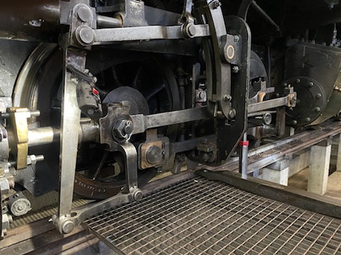

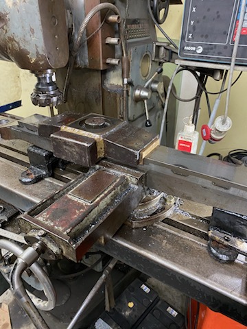

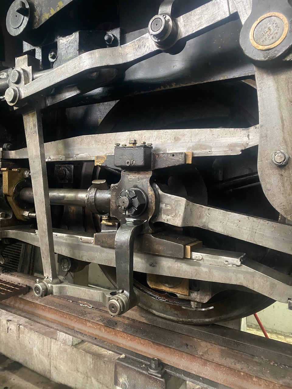

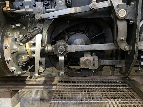

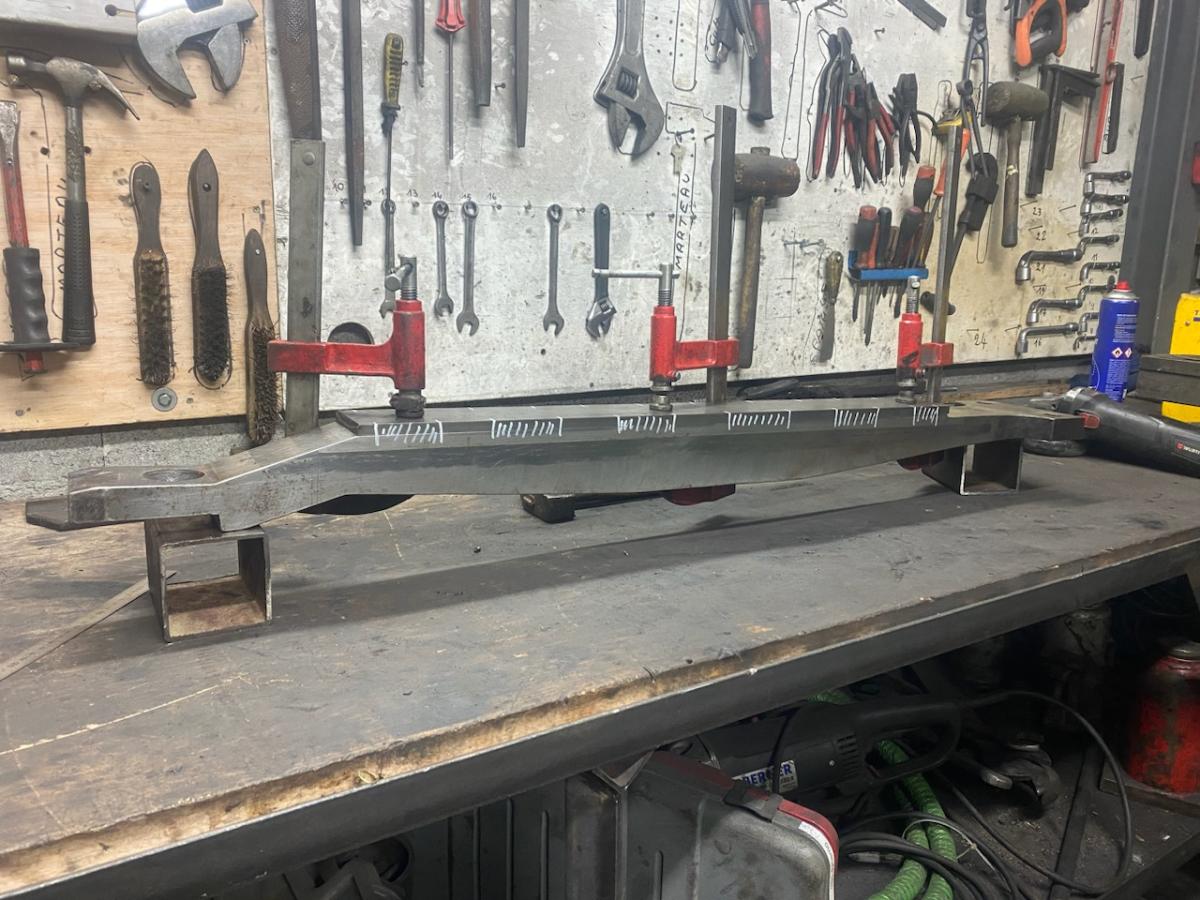

On passe à la vapeur, avec une intervention sur les glissières de la Mallet 101…
Glissières et patins démontés :
Apport de matière sous la forme d'une tôle de 10mm d'épaisseur :

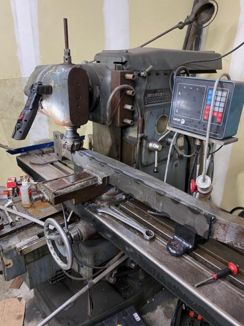

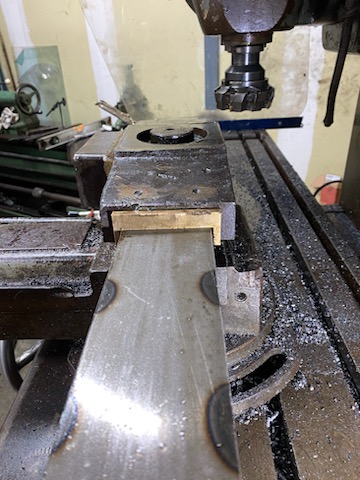

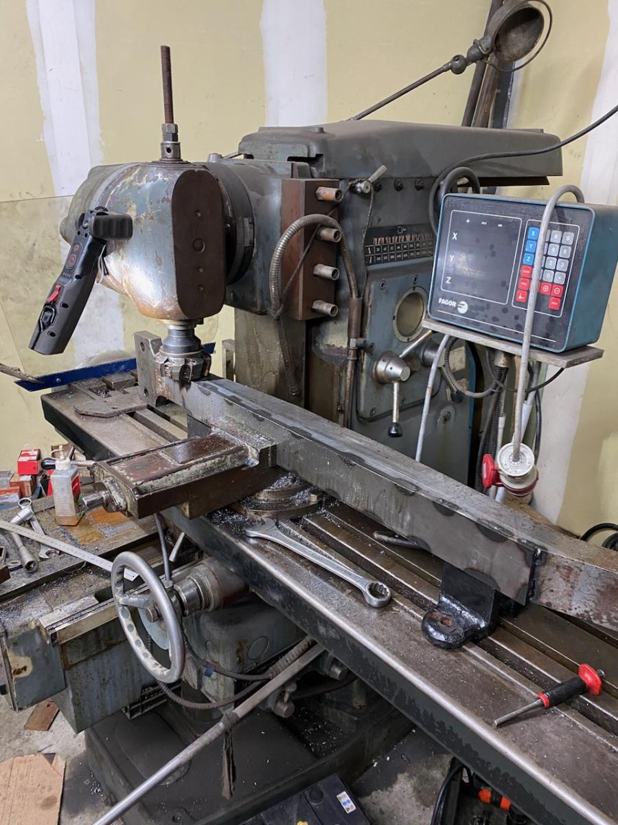

Après soudure, rectification au tour pour assurer une bonne planéité :
On vérifie que le patin glisse bien… :
Et l'ensemble est remonté :
Voilà ! Les cales d'usures ont été supprimées. Et c'est reparti pour quelques années…

VELAY-EXPRESS a écrit:Après soudure, rectification au tour pour assurer une bonne planéité :
Il est bizarre ce tour ? :H1 :H1 :H1 :boulet2

Messagepar L'homme du pire caddy » 17 03 2023 à 10:48
Merci pour ce reportage horticole !!! C7 C7 C7
Précoce le printemps vellave cette année : la saison des fraises a déjà commencé à la mi-mars !!! #B6

Messagepar locovap » 17 03 2023 à 10:49
J'aimerai bien voir à quoi ressemble la fraiseuse :H1 :H1 :H1

Messagepar VELAY-EXPRESS » 17 03 2023 à 11:14
C'est le grand âge qui vient… On commence par sucrer les fraises puis on se joue des tours ! :D
