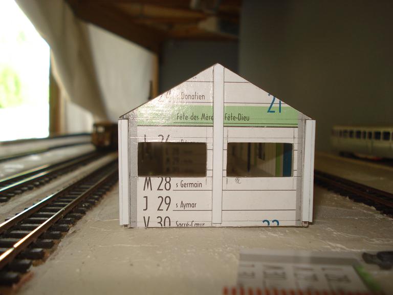

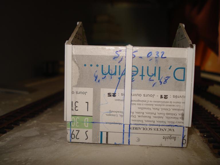

Messagepar La Mouette » 15 06 2009 à 18:25
Les travaux continuent avec la découpe des ouvertures de l'arrière et du pignon du BV :

J'ai un petit peu poursuivi la construction de mon BV cet après midi.
Vue de tous les côtés, les montants principaux qui seront clapés de briques sont tous en place :
Avant
Côté Halle
Arrière
Côté BV
Vu du mûr mitoyen BV/Halle
