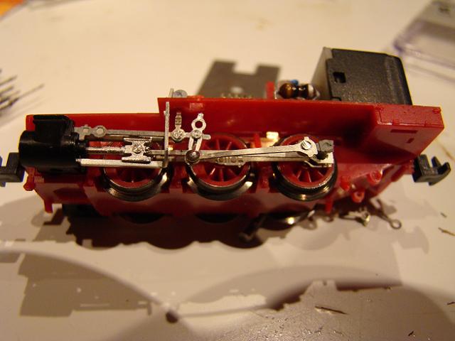

Et voilà le côté gauche terminé :
Les rivets sont réutilisés. Je les ai soudés en veillant à ne pas gêner la rotation. Et comme il m'en manquait un, petite astuce, une tête d'épingle.
Un plus gros plan :
Et ça tourne. Une pile de 9v collée aux roues pour vérifier

une autre petite question .Ces piéces sont trés fines ,petites Elles doivent vite s'user??? :? :?
potpotpetitrain
Messages: 4795
Localisation: toulouse france
Messagepar arthur » 02 07 2008 à 18:46
Beau travail #B6 pour rappel une pièce s'use que si l'on s'en sert :E1

Messagepar Zébu » 02 07 2008 à 19:31
Pour la Corpet, construite sur le même chassis, l'initiateur a remplacé les rivets par des morceaux de sprue. Il s'agit de bouts de grappes de maquettes plastiques passés à la flamme et étirés au diamètre voulu. Ensuite, une petite pression à l'aide d'une lame de tournevis chauffée sur les bouts. Je n'ai pas osé mais il paraît que ça tient le coup.
Messagepar potpotpetitrain » 02 07 2008 à 19:37
Je pense que le tournevisil faut y aller molo un gros tournevis en appuyant la pression est forte.Et un petit il chauffe trés vite et c'est pas bon pour ce plastique :D2 :D2
potpotpetitrain
Messages: 4795
Messagepar Beyer-Garrat » 02 07 2008 à 19:39
Je confirme aussi curieux que sa puisse paraitre #B6
