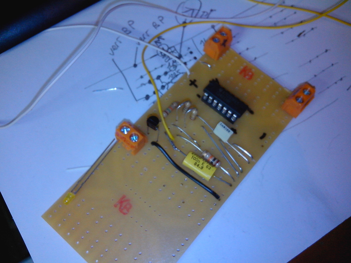

Pour aujourd'hui, un peu d'électronique:
Prochainement, c'est à dire dans un certain temps :rod_siflet , le Quivaou va être équipé d'un éclairage fonctionnel et programmable, mais je ne voulais pas que certaines parties du réseau fonctionnent en automatique, je veux garder le contrôle. Pour cela, j'ai fait un petit montage à base d'un CD4013 qui me permet de commander grâce un à seul bouton poussoir l'éclairage que je veux allumer ou non. Sur un CD4013, il y a deux bascules, du coup j'ai décidé de mettre en fonctionnement manuel l'éclairage de la halle et le lampadaire qui sera au niveau du pont secteur.
Le schéma a été trouvé sur le site "ptitrain" dans la partie "meccano électronique". Bon Prince que je suis, voici le lien: http://www.ptitrain.com/electronique/meccano/pages2002/rovdan4013.htm
Le montage fonctionne, j'ai juste un souci avec l'anti-rebond car je n'avait pas de condensateur de 470nf qui du coup a été remplacé par un condo de 100nf, mais c'est beaucoup trop peu. Du coup, sur un côté, la led reste allumée et de l'autre de temps en temps je dois appuyer une ou deux fois très brièvement pour bien éteindre la led. Ce sera réglé très prochainement.
J'aurai pu faire plus simple avec juste un inter branché sur le 12 volt et basta mais j'avais envie de me faire un petit circuit électronique :^)

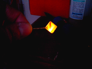

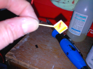

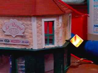

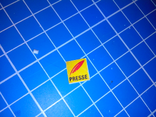

Petite bricole du jour: Pas de long discours, juste des photos.
La prochaine étape sera l'enseigne avec le nom du bar...et donc la modification de la pancarte où il est inscrit "Le Royal"

Re: Projet HOe - Le Quivaoù
Messagepar pelican » 21 12 2014 à 11:27
:ok ... pas trop chaud les papattes avec le fer ??? C7
Messagepar sash28 » 21 12 2014 à 13:22
Non ça va, surtout que ce sont des cms précâblées. Déjà que je commence à ne plus y voir grand chose, alors si il fallait qu'en plus je soude des cms 0402, j'y serai encore :rod_mdr2

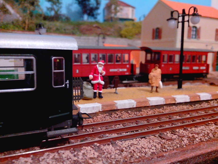

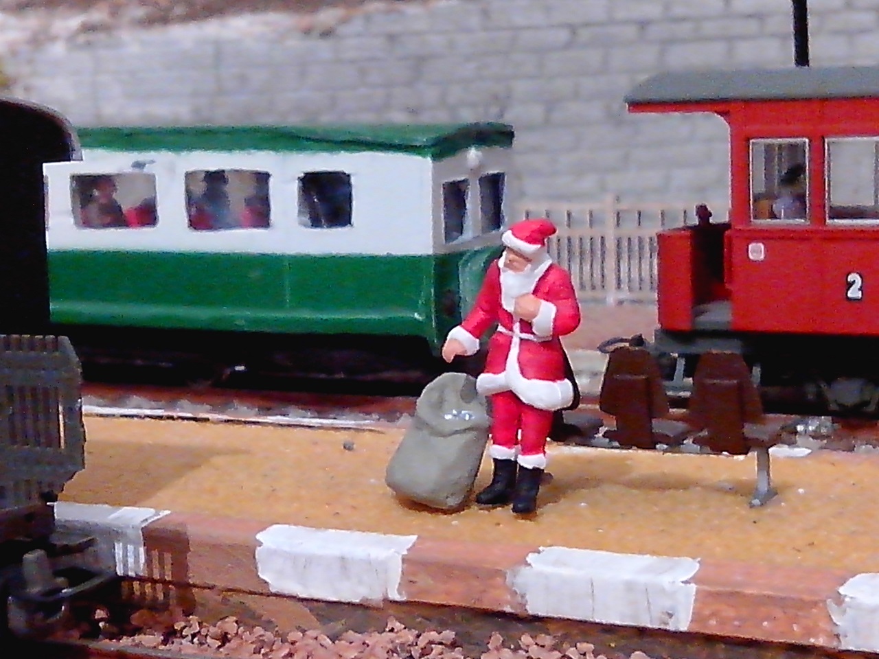

Messagepar sash28 » 23 12 2014 à 16:28

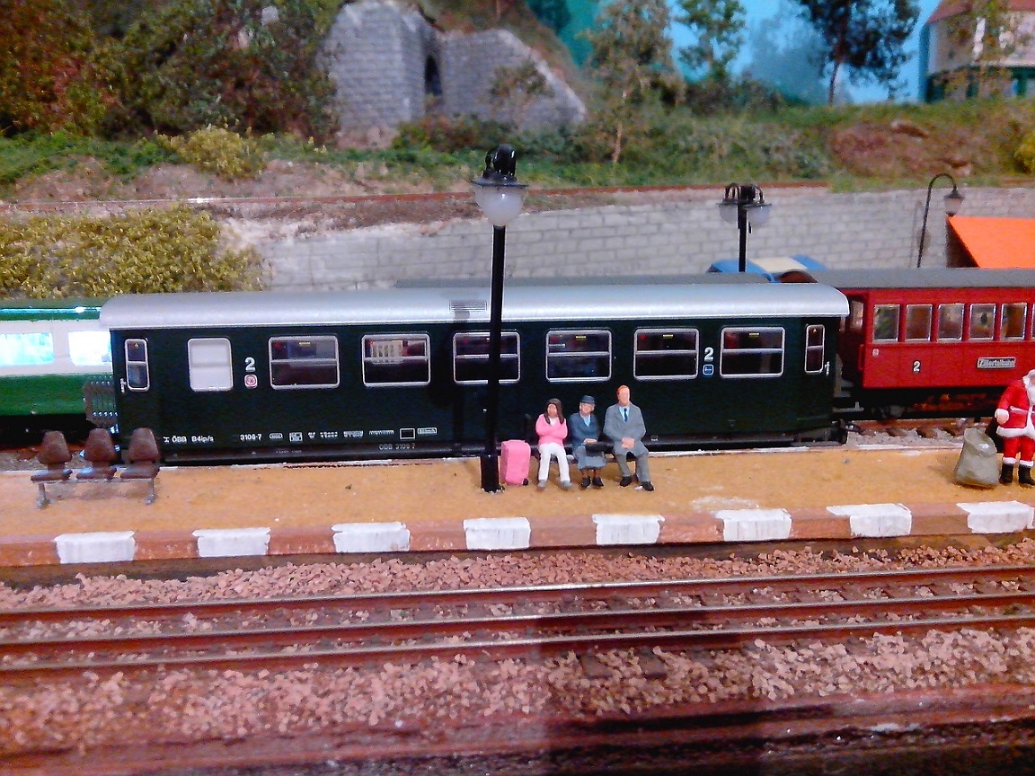

Si vos cadeaux arrivent en retard cette année, c'est normal: le père Noël a subit une panne de traineau et il doit se reporter sur le train. Son traineau est sûrement un Renault :rod_mdr2 :rod_mdr2
Voici la nouvelle voiture du Quivaou qui malheureusement ne pourra pas rouler sur le Quivaou, les courbes de celui-ci étant trop prononcées. Et oui, il ne faut pas oublier qu'à l'origine il n'y avait que des petits wagons qui circulaient sur ce réseau. Elle servira donc pour des trains en dehors du Quivaou. :rod_siflet
