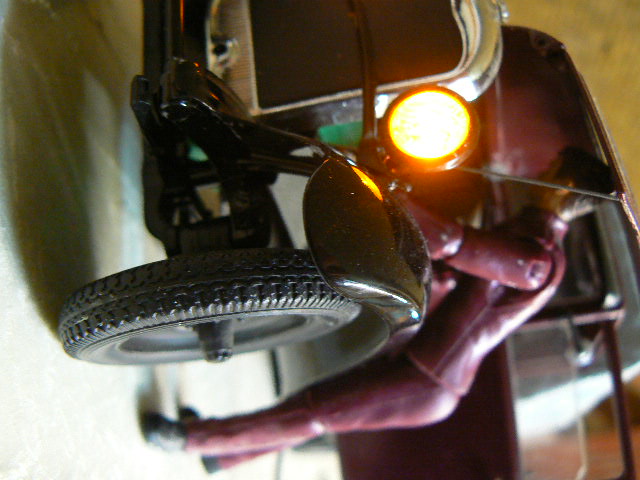

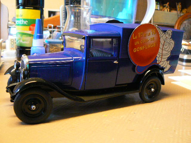

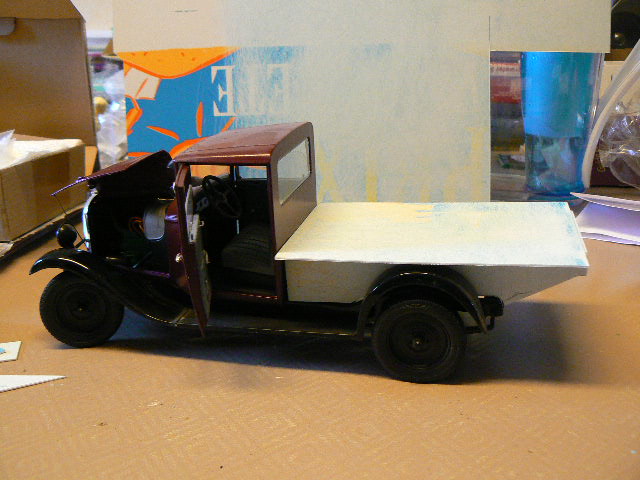

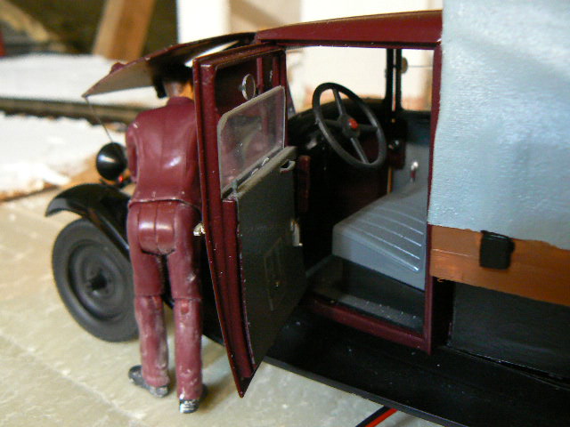

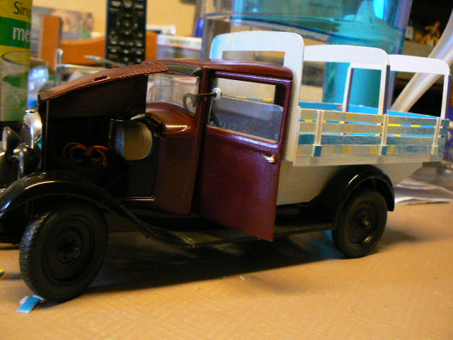

C' est vrai que lorsque l'on va a Froissy on ne peut que revenir plein d'idées....

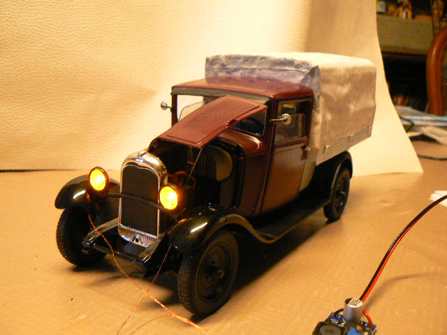

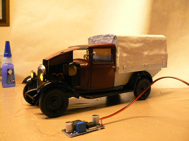

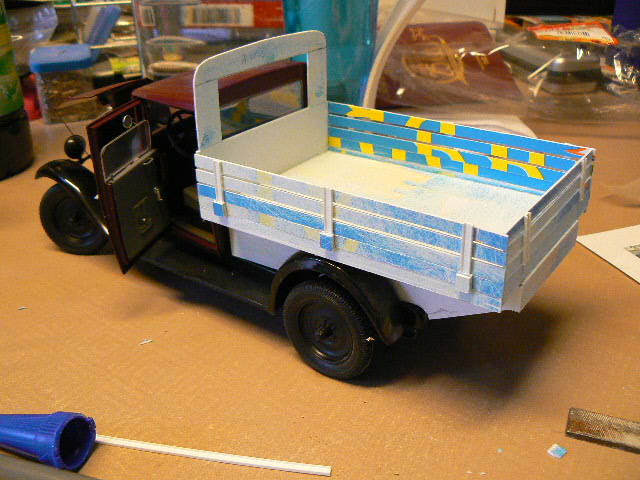

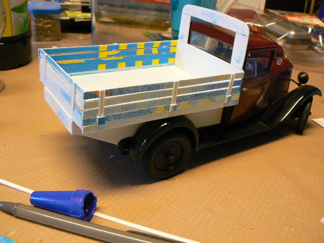

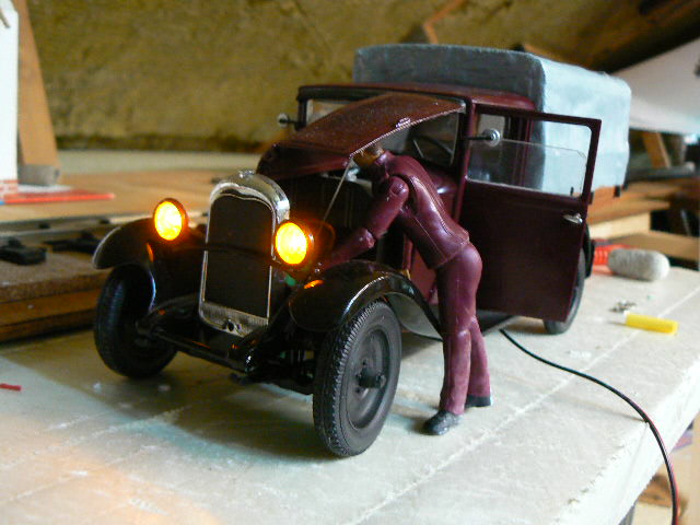

Voilà la dernière trouvaille un citroen c4 1930 Solido acheté sur e...pour 15 euros avec sa caisse bleue vite démontée pour reconstruire un plateau a ridelles équipé d' une bâche , l' éclairage , capot et portière ouvert

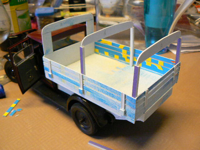

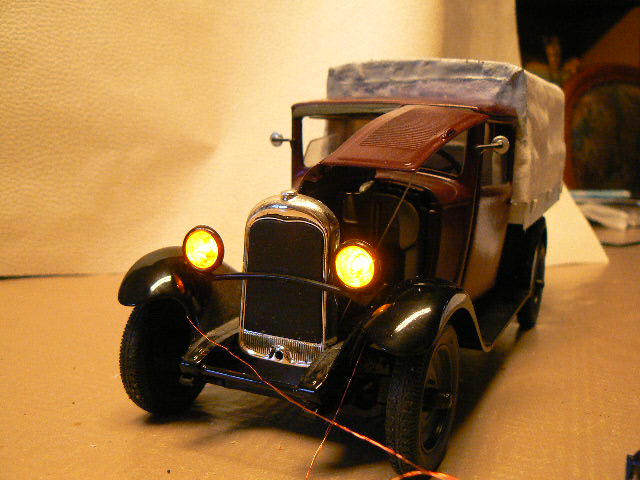

Bonsoir a tous
v'là la suite

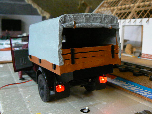

Messagepar cloclo57 » 05 06 2016 à 11:14
Bonjour a tous
essais vidéo = echec
sinon v'là la suite du camion

Messagepar Géry » 11 06 2016 à 08:58

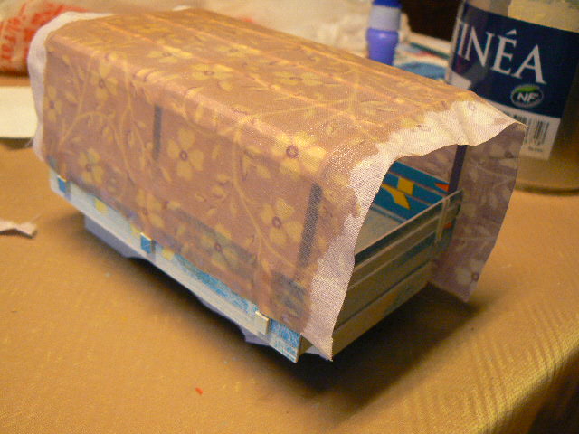

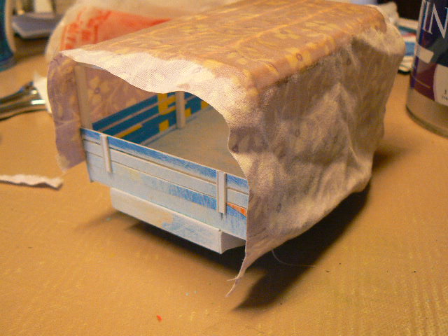

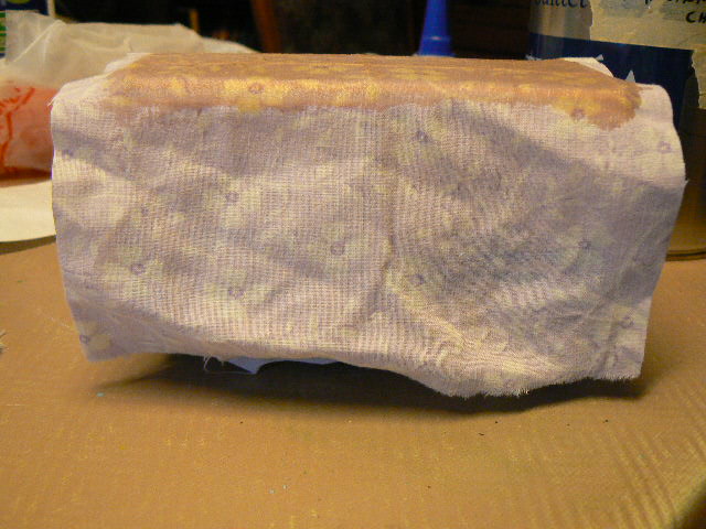

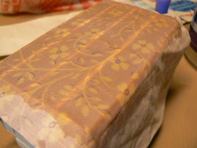

La bâche du camion est en tissu ? Merci
Géry
Géry
Messages: 339
Enregistré le: 26 12 2014 à 14:09
Localisation: Seine et et Marne
Re: Mon réseau dépôt au 1/18em
Messagepar cloclo57 » 11 06 2016 à 22:44
Bonsoir Gery
Oui la bâche est en tissus très fin ( ancien drap usé beaucoup plus souple ) recouvert de vitrificateur pour parquet ( cela rigidifit le tissus ) ensuite une couche de primer et la peinture finale grise humbrol .
ces différentes étapes 1 le vitrificateur mouille le drap et permet les plis et creux après séchage cela commence a être raide ; 2 le primaire pour pouvoir tenir sur le fond vernis ; 3 la teinte finale.
Si tu as d'autre question n'hésite pas .

Joli travail sur la camionette, avec les phares.

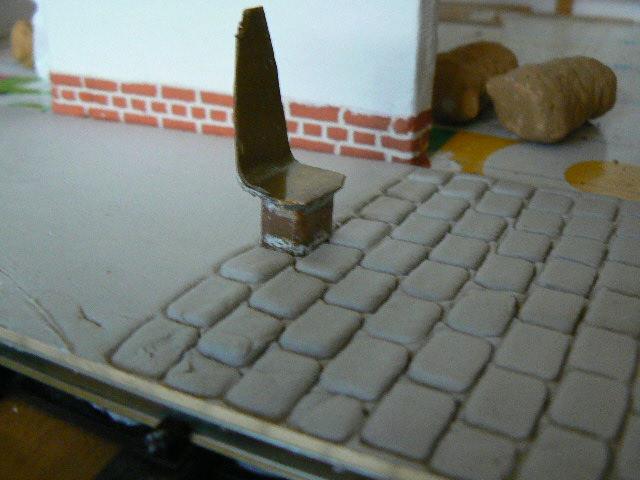

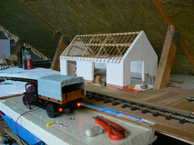

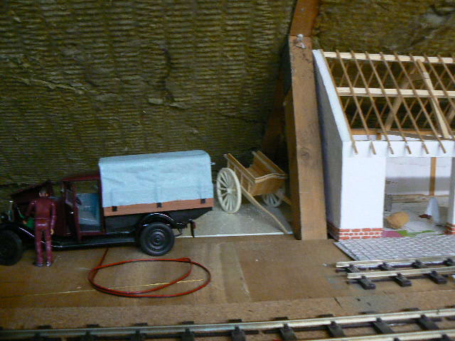

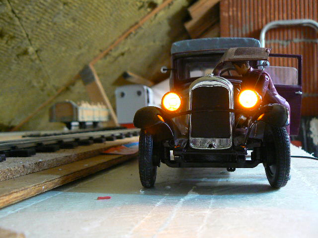

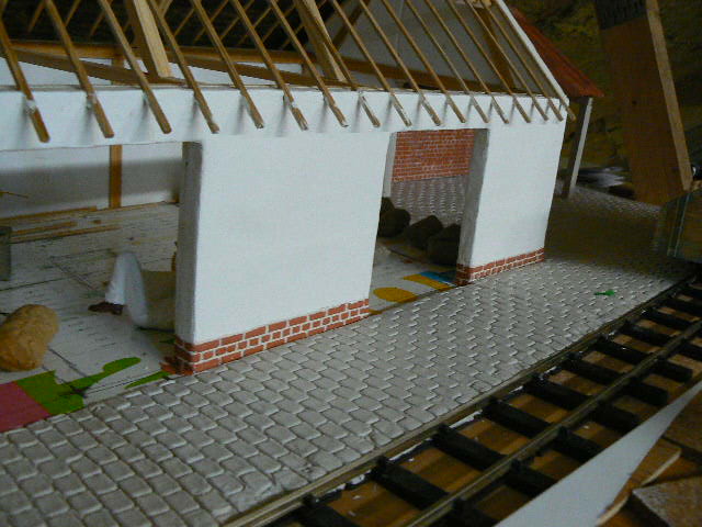

Messagepar cloclo57 » 12 06 2016 à 15:56
Prêt pour la suite......?

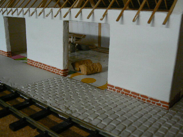

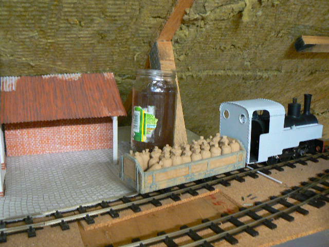

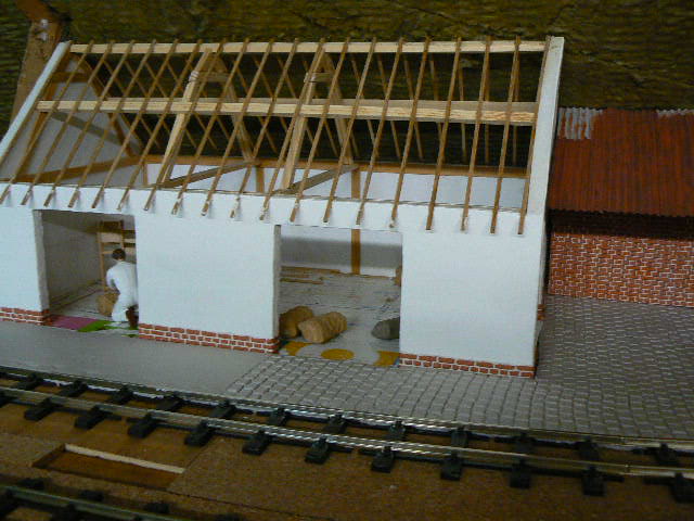

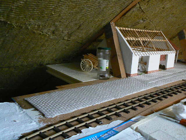

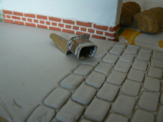

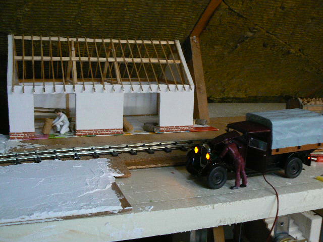

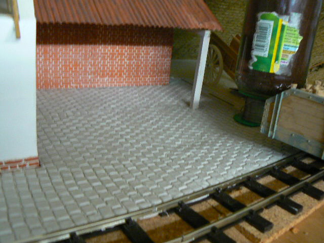

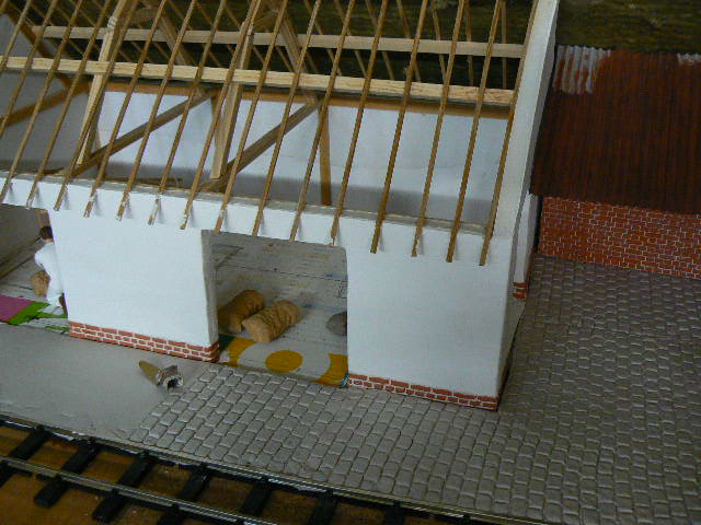

eh oui ça y est j'ai enfin trouvé la solution pour intégrer mon bâtiment a pomme de terre dans le décor et faire venir correctement la voie, après une journée entière a faire mes pavés l'environnement avance, de plus la voie est rallongée ce qui me permettra de mettre, soit la rame chargée de patates , soit une rame chargée de tuiles car en effet une moitié de la toiture sera recouverte de tuile l'autre la charpente apparente bien sur en dessous le sol sera dégagé pour éviter les accidents .
A l'heure actuelle tout est en train de sécher d 'ici mercredi je devrais pouvoir mettre ma pâte a papier autour des pavés et le ballast .
