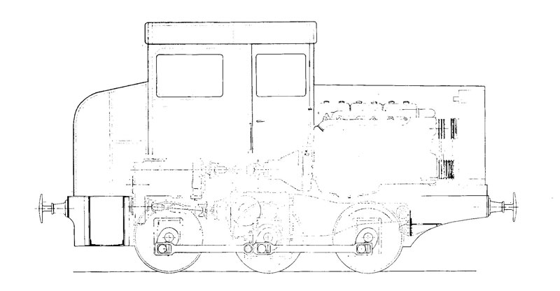

Pas d'embiellage effectivement… Le 70, c'est un châssis extérieur ou intérieur? Si c'est extérieur, tu peux régler le problème avec des pièces TdA #B5
Messages: 23960
Re: Saint Hilaire de Lavit ( CFD Lozère )
Messagepar Gérard Huck » 16 08 2011 à 15:49
Le 70 a un châssis extérieur, avec bielles apparentes.

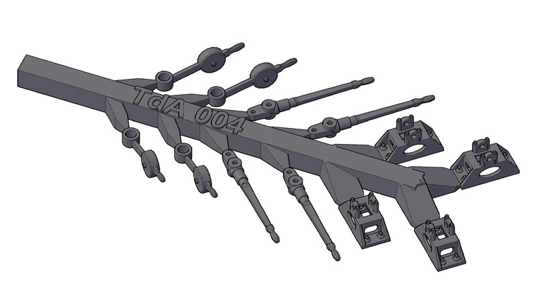

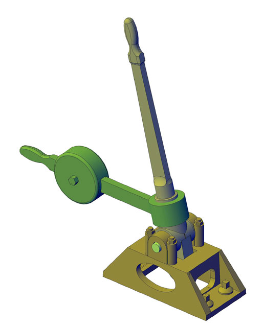

Pour les leviers d'aiguille, j'ai ça en attente de prototypage en cire directe, puis fonderie bronze

Non sur le 70 les contrepoids sont sur les roues de l'ex loco, venus sans doute de moulage, les bielles sont effectivement sur des manetons de forme un peu ovale.
édité : avec l'élévation c'est mieux

Vivement des nouvelles de la construction de ce LT 70... #B6
Les "contrepoids" pourraient effectivement servir à confectionner :idea: des manetons pour un châssis Bullant, comme conseillé par Storm, non ? ces pièces ne sont pas si simple à réaliser à partir de rien... #B5
Sinon, bravo pour les futurs leviers d'aiguille "Trains d'Antan" : encore un petit détail bien utile, même pour "mettre à jour" des réseaux déjà existants... :D

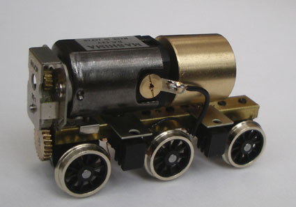

Concernant le chassie Bullant, il faudrait le faire faire sur mesures, ci qui nous fait un prix de base entre 80 et 100 €, de plus il ne serait pas livré avec les prises de courant ( à cause du trop faible espace entre les roues :F9 ), encore une chose, les moteurs utilisés par ballant sur leurs chassies sont assez larges: voir images
Image du ballant, on voit la taille du moteur :C4
Chassie PMT , ( image trouvée sur un autre fil )
On voit bien que sur ce chassie le moteur prend peu de place ( de plus la taille du chassie convient parfaitement aux dimensions du LT70 8-) )
Bref, vous en dites quoi :mrgreen:

Bon, sinon, tu as pris l'image d'un "major" bref, un gros engin prévu pour les grosses échelle :B3 Y'a bien plus petit C7 Ensuite, sur ce que tu montres du PMT, les roues me semblent bien petites (Je sais, ça sera planqué mais c'est une obsession chez moi C7 :rod_mdr2 ). Faire une prise de courant sur les roues n'est pas difficile: un bout de CI, un peu de fil de bronze et ça roule :B3 Surtout que tu as le chat scie (euh qui se moque :E1 :prrrt: ) qui cache tout…
Bref, un BullAnt basique avec un moteur plus petit, un essieu central oscillant (il doit y avoir l'option maintenant) et ça devrait rentrer :B3 Je ne veux rien te vendre mais si tu peux gagner sur le prix de la motorisation, c'est autant de pièces de détail que tu peux te payer ensuite pour ton modèle #B5
