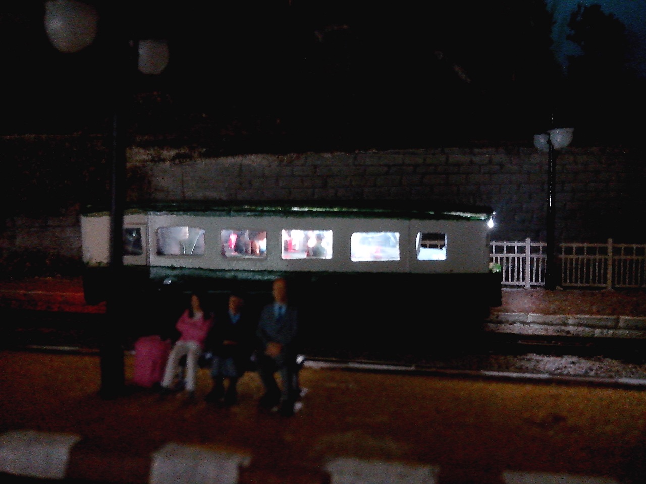

Hello world :prrrt:
Aujourd'hui rien de bien nouveau. Juste un éclairage mis dans mon autorail. Vu que je n'avait pas assez de fonctions sur le décodeur, j'ai branché une autre led en parallèle sur les blanches pour éclairer l'intérieur du n'autorail. Cela fonctionne à merveille :^) (désolé pour la qualité de la photo)
J'hésites à mettre un conducteur car dans un sens il en manquerait un aussi. Donc la cabine est vide. Je vais réfléchir à cela.

Messagepar ancistrus54 » 11 11 2014 à 11:51
tu en mets un de chaque côté ;)
Il arrive à la SNCF qu'un "conducteur" soit présent dans la cabine d'une rame reversible pour profiter du voyage de l'arrière
