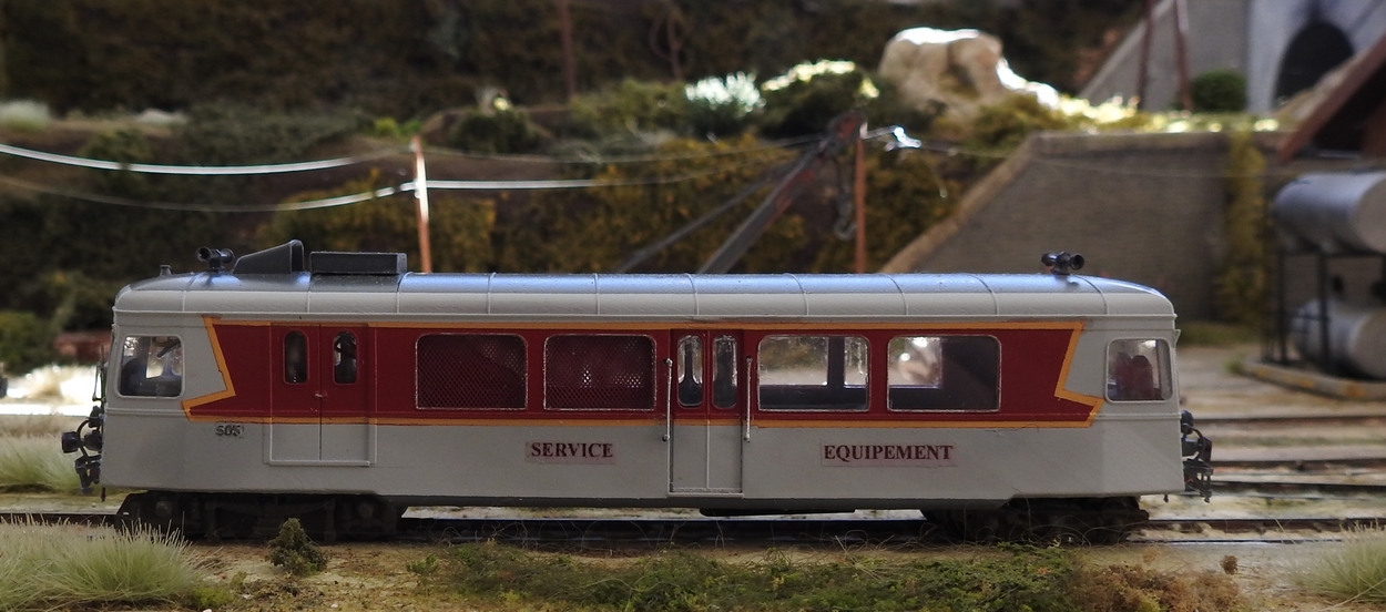

Un des derniers Billard A80D ayant roulé en Corse, le 503 modifié Carde (merci Franck :F5 )
et avec le der des der, le 513.

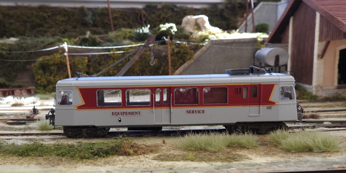

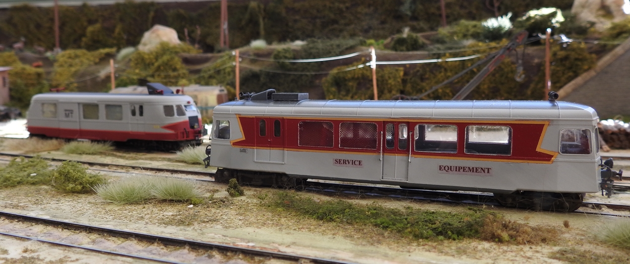

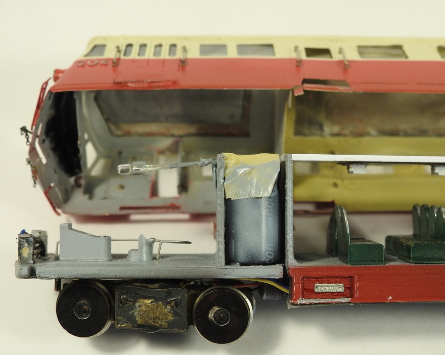

Faire et défaire, c'est toujours travailler, dit le dicton. :C6
Après la grande révisons des AHB en février 2017 http://www.passion-metrique.net/forums/viewtopic.php?f=4&t=8486&start=390#p390784
Et la sonorisation de l'ABH 206 en février 2020 http://www.passion-metrique.net/forums/viewtopic.php?f=6&t=8437&start=585#p447808

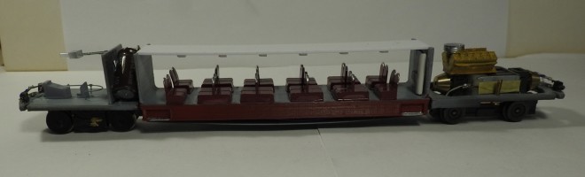

J'étais resté sur ma faim, le bruit de la transmission Interfer (indestructible mais tout en laiton: pignons droits, bogie, le tout dans une carrosserie en laiton qui fait caisse de résonnance), couvre la belle mélodie du V12 Renault à partir du tiers de la vitesse.
Et en même temps ;) , l'arrivé sur le marché, d'imprimantes 3D à prix raisonnable, va me permettre d'atteindre deux objectifs.
Rendre l'ensemble beaucoup plus silencieux.
Refaire en totalité l'aménagement intérieur en se rapprochant de la réalité.
Et accessoirement, ajouté une petite réserve électrique pour un fonctionnement sans faille (ou en tout cas s'en approcher)

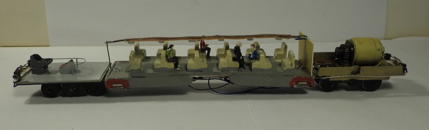

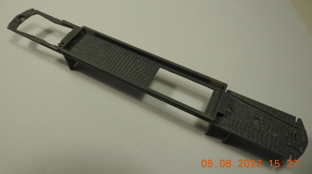

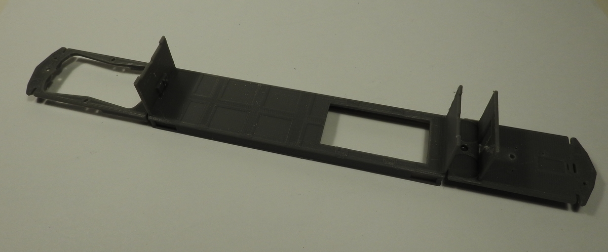

Pour commencer, un nouveau châssis en tenant compte de la caisse Interfer.
En effet, si la cloison avant, coté moteur est bien positionné, la cloison arrière est décalée vers la cabine passager.
D'où la création de la cloison d'origine. Le compartiment ainsi crée( qui est a l'emplacement du bar sur les ABH qui en étaient équipés) recevra le "PowerPack" maison.
Les banquettes sont imprimées à part pour faciliter la mise en peinture. La découpe recevra les hauts parleurs.
Le dessin du châssis a été grandement facilité par les plans du livre "ABH autorail de légende", et au 1/87 s'il vous plait, merci aux auteurs qui ont pensés aux modélistes.
A suivre....

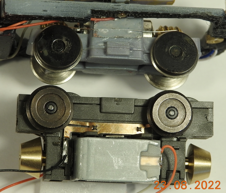

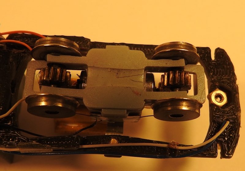

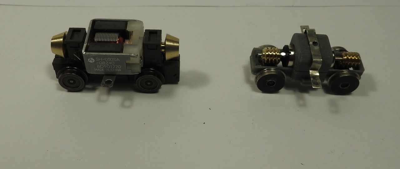

Pour diminuer les bruits moteur et de roulements, il faut changer les bogies moteur.
J'avais au fond de mes tiroirs deux bogies Halling.

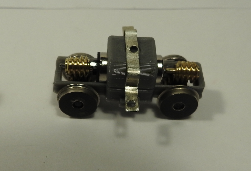

J'ai imprimer le troisième bogie sur lequel j'ai installé les essieux Interfer et un moteur que JP nous avez présenté dans un post voisin. :F5
http://www.passion-metrique.net/forums/viewtopic.php?f=6&t=13278&start=45#p491285
Je n'ai pas réussi à extraire les vis sans fin des axes en acier de la transmission Interfer, je les ais remplacés par des vis sans fin (module 4) qui n'attendaient que ça au fond de leur casier.

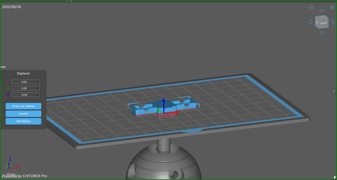

Sur la photo, c'est le modèle d'essai, il est imprimé en PLA (paramètres de base), le modèle définitifs sera en résine.
Il est moins encombrant que le bogie Halling; les axes sont trop courts pour monter des volants d'inertie.
La fixation des essieux.
La pièce est issue d'un bogie inversé à 180° sur le plateau de Chitubox et on donne à la coordonnée Z une valeur de -9.
Seule la partie au dessus du plateau est imprimé.
Ensuite on coupe au cutter les parties avant et arrière à la demande (ou pas).
Comparaison d'un bogie Halling et du bogie maison.
L' entre axe des essieux et légèrement plus grand sur le Halling et les roues un peu plus petites.
Quand les flancs de bogie seront montés, il sera difficile de voir les différences.

Les Mougel ont effectivement fait leur temps , la combinaison Coreless, pignon en Hostaform , et vis sans fin en laiton est infiniment plus silencieuse .
Astuce pour ôter une vis sans fin récalcitrante , je tronçonne un clou en acier au diamètre de l'arbre moteur je l'affine a la lime pour lui donner un léger jeu en fait il devient un chasse goupille
Sur un étau entrouvert je serre délicatement l'arbre moteur derrière la vis sans fin avec une pince plate a bords parallèle sur les mors entrouvert (elle peut être maintenue en serre
par un élastique on chauffe a l'aide d'un briquet la vis sans fin (le but étant de vaporiser la cyano ou tout autre colle) l'ensemble est replacer a cheval sur l'étau et on chasse l'axe moteur a l'aide du clou.
Les mécanos vont hurler mais à défaut de mini arrache roues (qui fait quelque fois plus de dégâts que mon montage) on se débrouille avec les moyens du bord ) C7
Depuis je me suis équipé d'un outil ultra-moderne un morceau de fer plat percé d'un trou de 2mm une découpe en V du bord jusqu'au perçage et paf au dessus de l'étau ..... :H1

Messagepar Alain » 30 08 2022 à 11:22
Merci JP, le chasse goupille est la bonne solution pour les axes récalcitrants. #B6
Les performances des deux moteurs sont semblables, à part le ralenti un peu plus rapide sur le bogie maison, le fonctionnement est silencieux sur les deux montages.

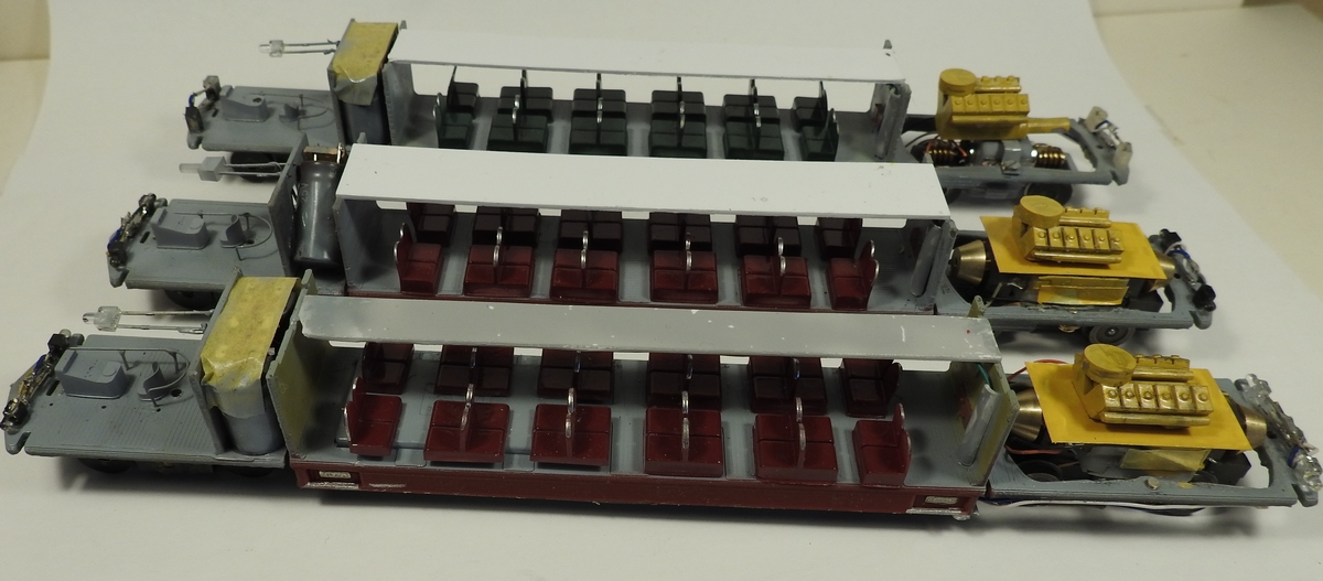

L' ensemble des modifications a fait perdre (sans régime) 36 grammes à L'ABH, qui seront compensés par un lest équivalent collé sous le plancher du châssis.

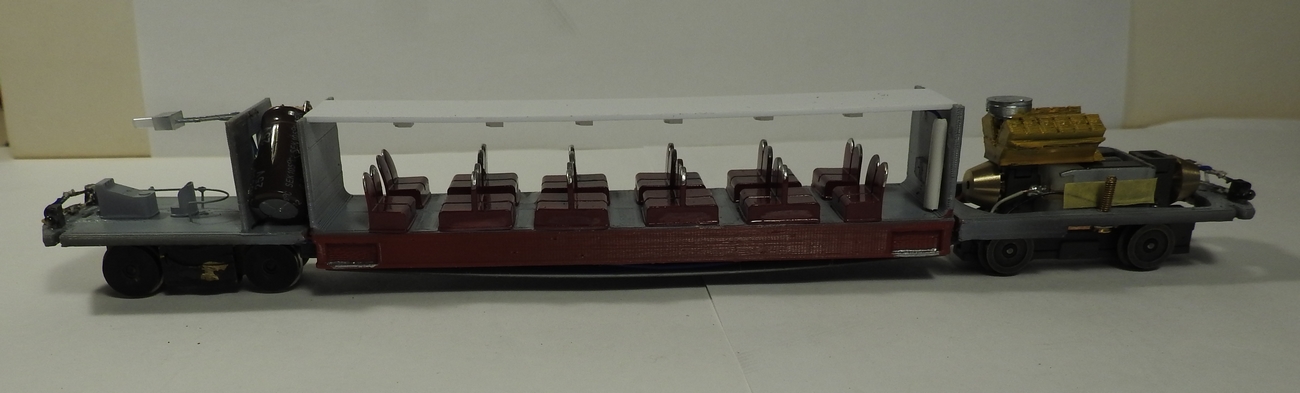

J'ai ensuite installé les "Powerpack" maison.
Sur L'ABH 206 équipé d'un décodeur Esu Locksound 5, le branchement se fait facilement sur deux plots dédiés sur ce décodeur.
Sur les deux autres ABH, équipés de décodeurs Lenz non prévus pour recevoir cet équipement, je remercie JJB pour avoir solutionné ce problème en trois minutes :maitre: :maitre:
http://www.passion-metrique.net/forums/viewtopic.php?f=11&t=13324#p492518
Avant et après transformations.
Les trois châssis en cours de finition.

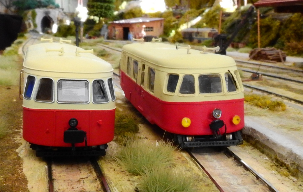

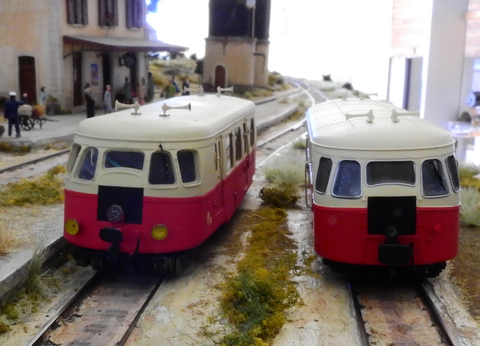

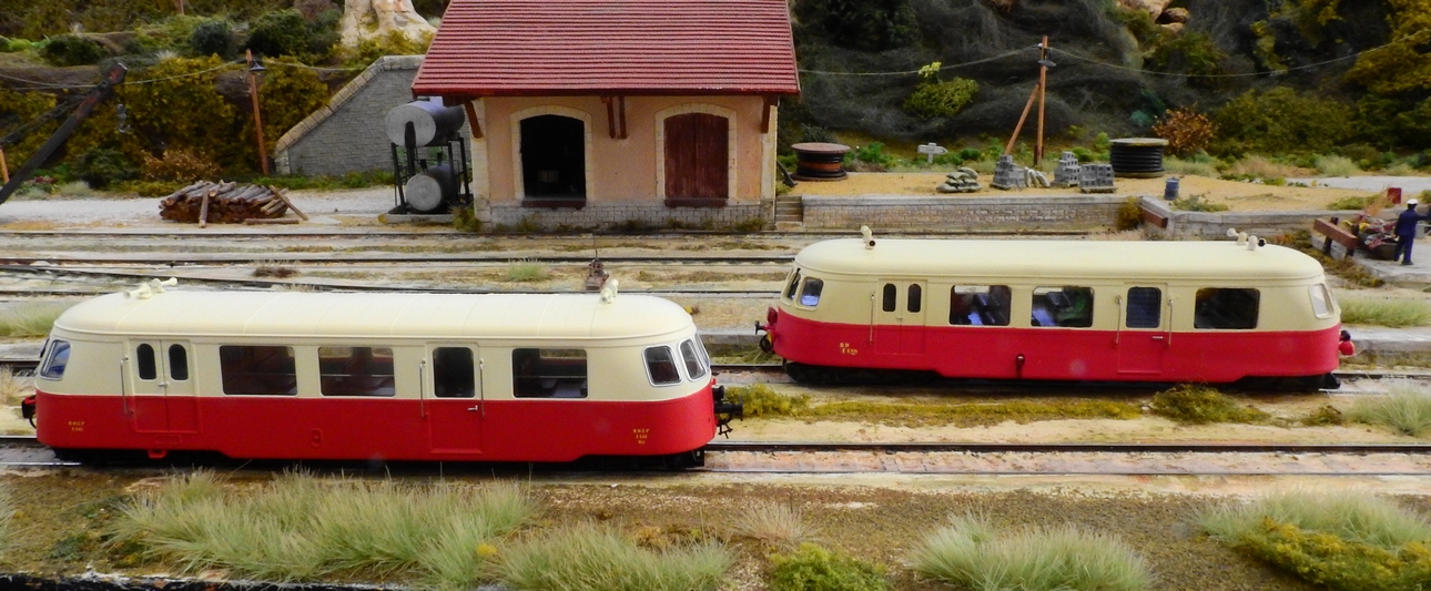

Jeudi dernier, j'ai reçu le Billard A80D N°242 de chez REE.
Je me joins au concert de louanges concernant cet autorail, très belle gravure très détaillée, fonctionnement sans reproche, ralenti parfait, sonorisation réaliste, c'est une réussite E2 E2.

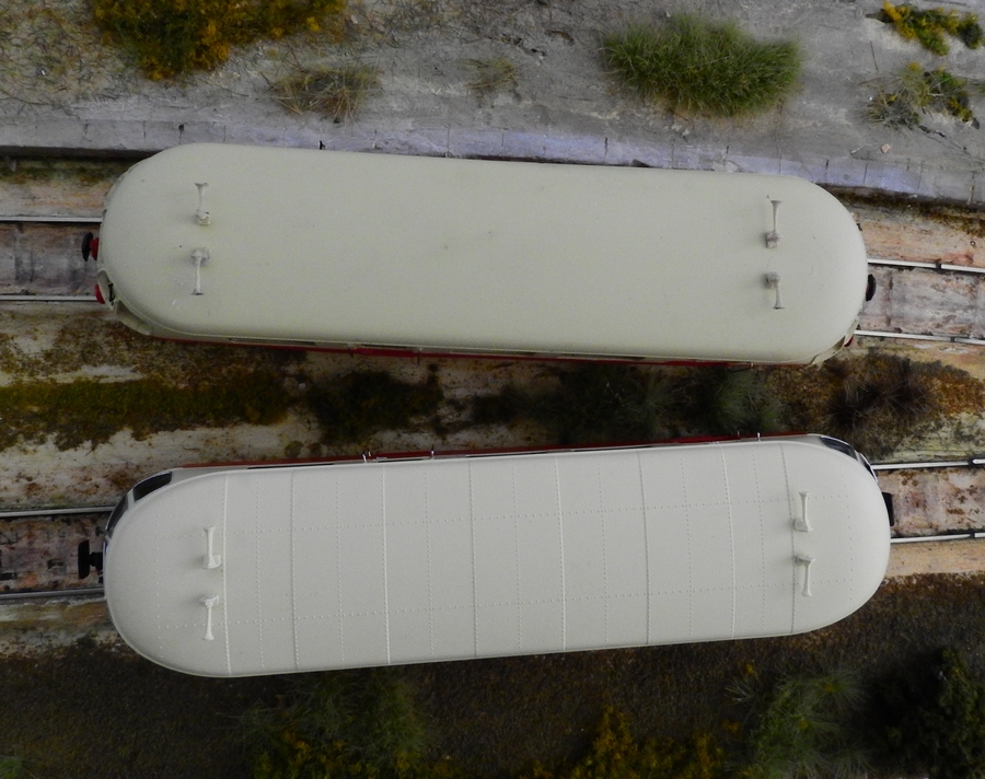

Quelques photos comparatives avec le Billard N°243 qui est le produit de l'assemblage d'une caisse imprimé à partir d'un fichier de Cyril et du châssis de mon premier A80D Mougel.
Au premier plan le REE.
Après, il y a des petits détails a peaufiné pour en faire une version Corse.
A la vue de la seule photo que je connaisse, du Billard N°242 en Corse (page 95 du livre : Billard Autorails du maquis), celui-ci est équipé de phares anti-brouillard et l'entourage des baies des cabines avant et arrière n'est pas chromé (je ne me sens pas de les peindre :oups2: )
Enfin, j'ai remplacé les roues bandagées par des roues normales (récupérée sur les essieux 9mm). Le modèle REE pesant 100g, le modèle personnel pèse 110g, l'adhérence est largement suffisante sur mon réseau et la prise de courant s'en trouve amélioré.
Petite vidéo à suivre sur ces deux autorails.
