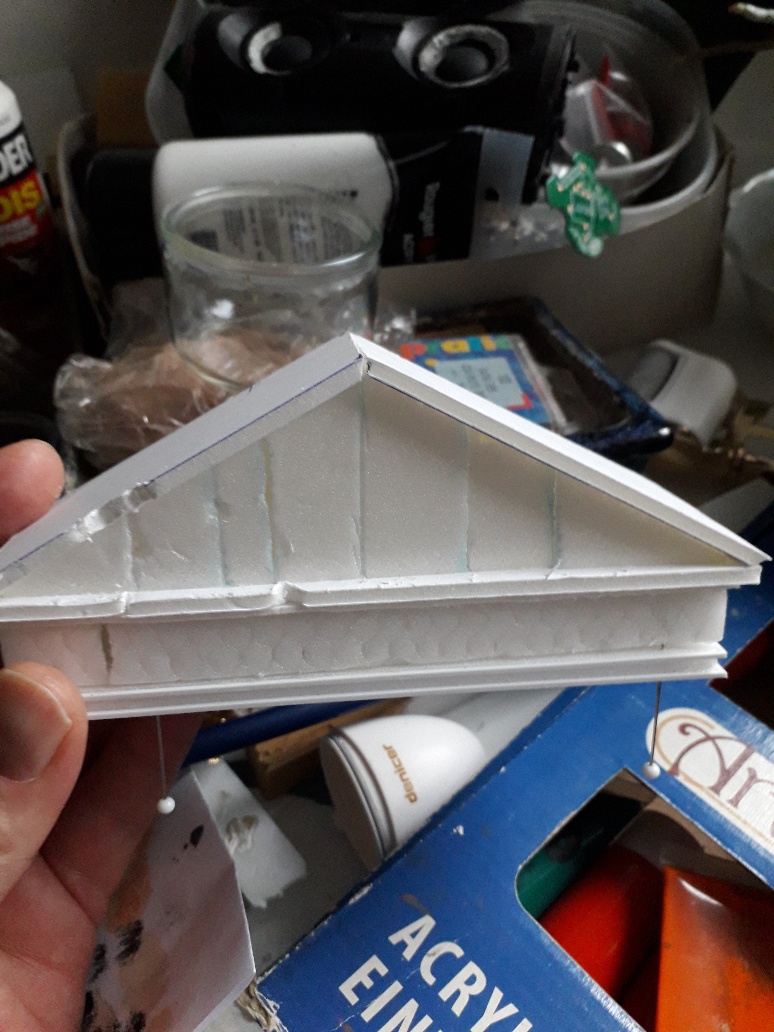

Messagepar epeter » 02 02 2021 à 17:21
Second fronton en cours : j'ai adopté une autre technique : couper le dépron et le marquer avant collage pour accentuer les fissures plus présentes. Il va falloir assurer à la peinture : YUL BRYNNER et ses acolytes me regardent...

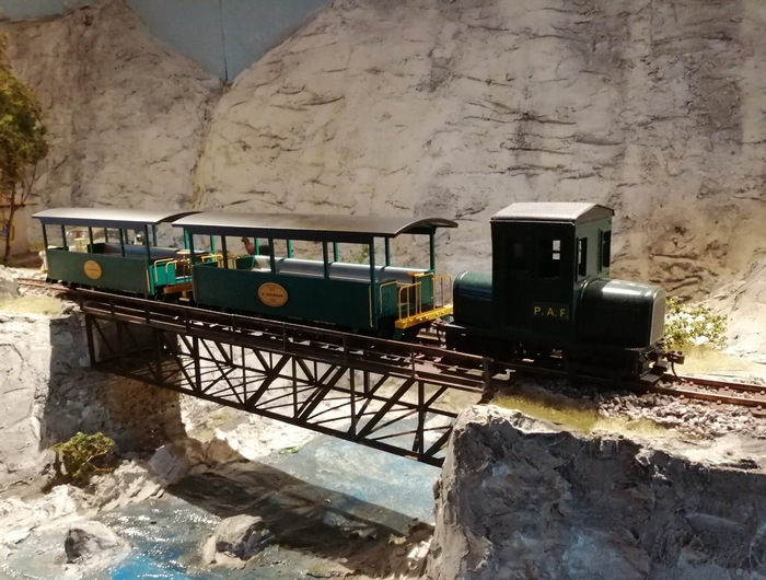

Messagepar Patrick ze rabbit Deludin » 03 02 2021 à 13:19
Ouch, la reproduction de l'eau H4 ...
Ça nous a occupé au moins dix "pages" par là :
viewtopic.php?f=4&t=8921&hilit=mare&start=870#p403401
Comme le dit Pélican, le vernis en plusieurs épaisseurs, c'est pas mal.
À compléter éventuellement par du "produit magique" pour les rides, mais sans trop s'approcher du bord.
Et pour une très petite surface, je me demande si un bout de plexi avec un peu d'effets par-dessus ça ne conviendrait pas :F9 .

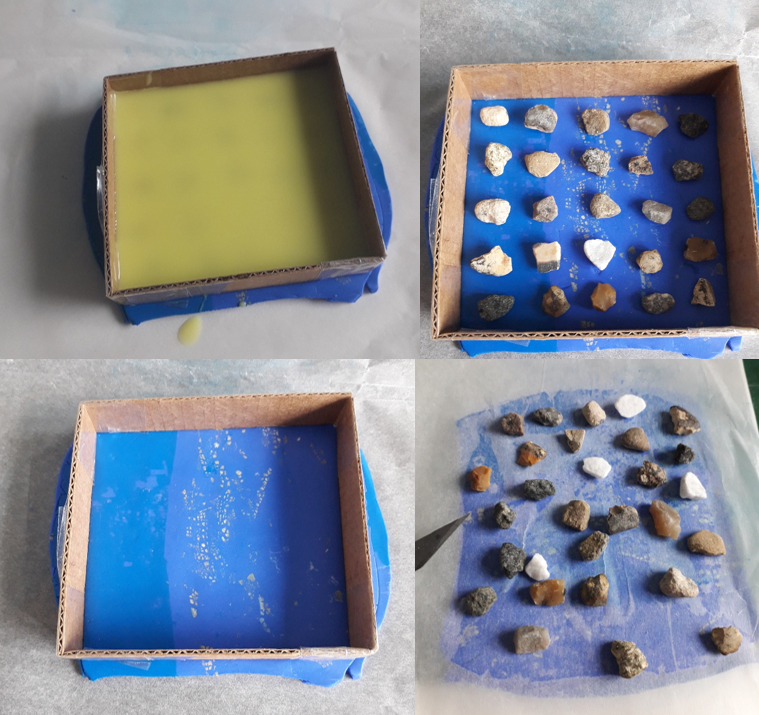

Messagepar epeter » 03 02 2021 à 14:23
Merci de tous vos retours (j'arrive pas à suivre en production..)
voila ma carrière de pierres en train de se constituer (je vais utiliser la technique dans le lien Youtube : enfin je vais essayer) : le silicone est coulé : j'attends qu'il sèche bien pour avoir mon moule de pierres.

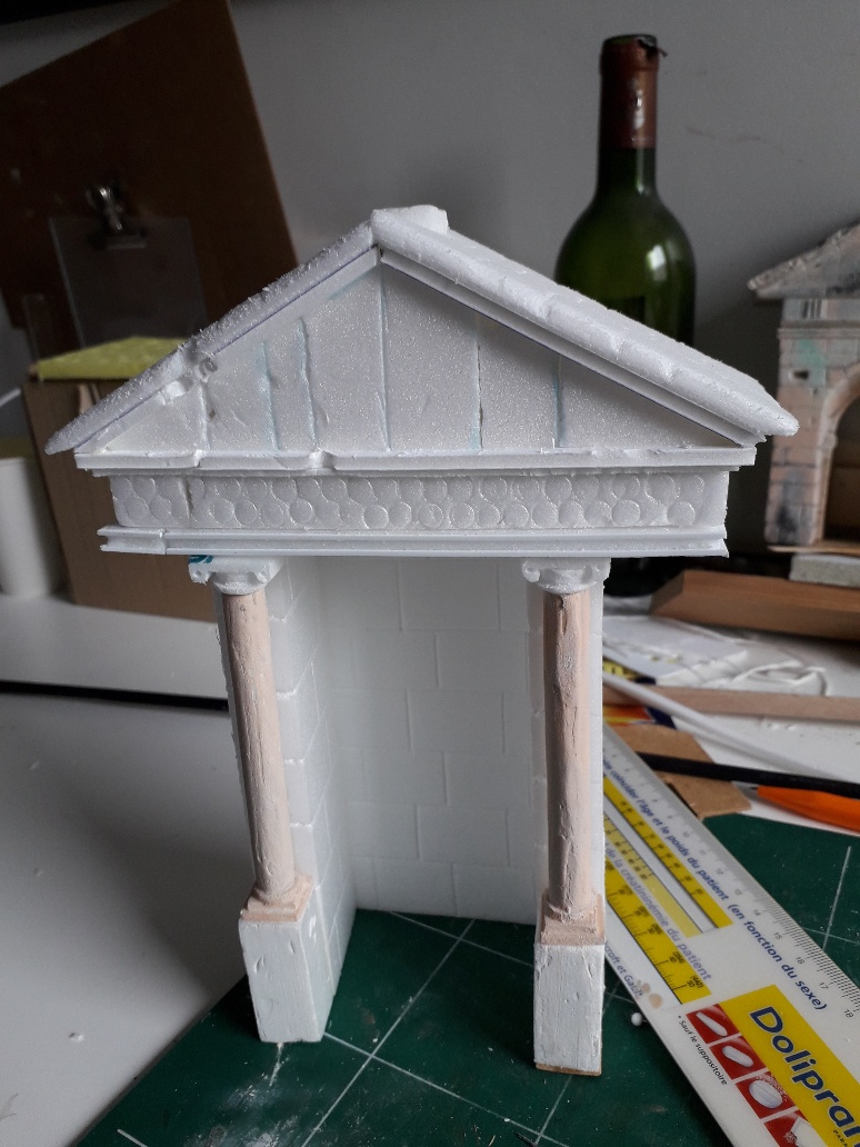

Messagepar epeter » 04 02 2021 à 12:09
Avancement du second fronton. je vais finaliser et m'attaquer à l'escalier.
Comme d'habitude je prends les critiques

Messagepar pelican » 04 02 2021 à 12:18
Pour le moment, ça va #B6
On attend la suite C7

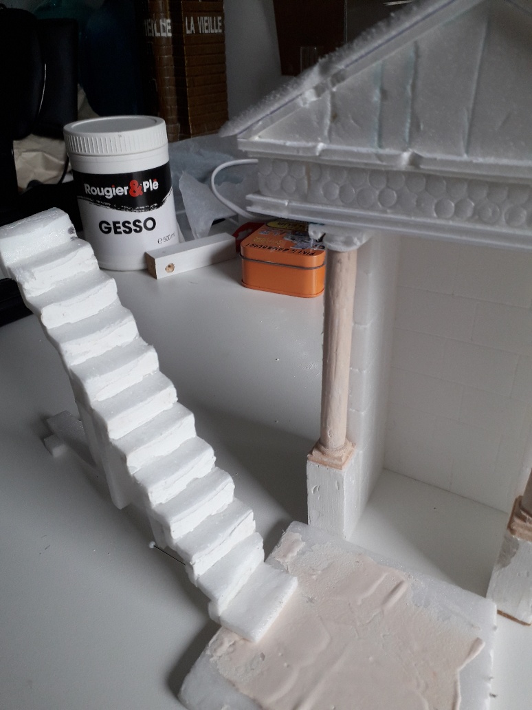

Messagepar epeter » 05 02 2021 à 13:22
On continue avec l'escalier en bonne voie (j'ai du enlever une marche pour être à la bonne altitude mais je ne le dirai pas à mon oncle propriétaire du terrain : )

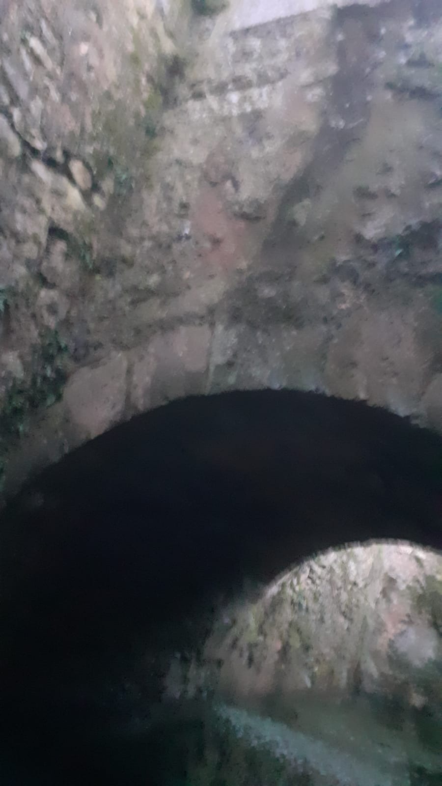

Sinon il m'a envoyé des photos du dessous du pont : une arche de plus à faire : un peu de boulot en perspective mais ça commence à prendre forme.
Prochaines étapes : je récupère les pigments ce soir pour commencer les pierres des murs et je dois aussi travailler sur la plaque de base pour voir le terrain : je ferai des dénivellés probablement avec des boites d'oeuf trempées dans l'eau et la colle.

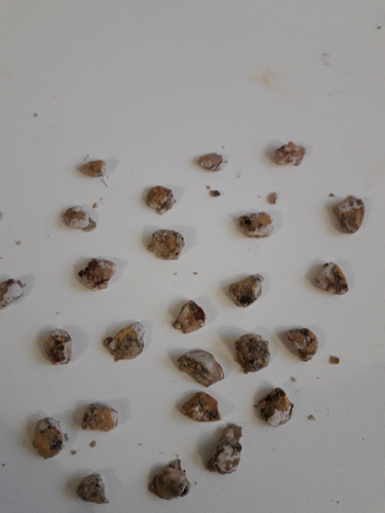

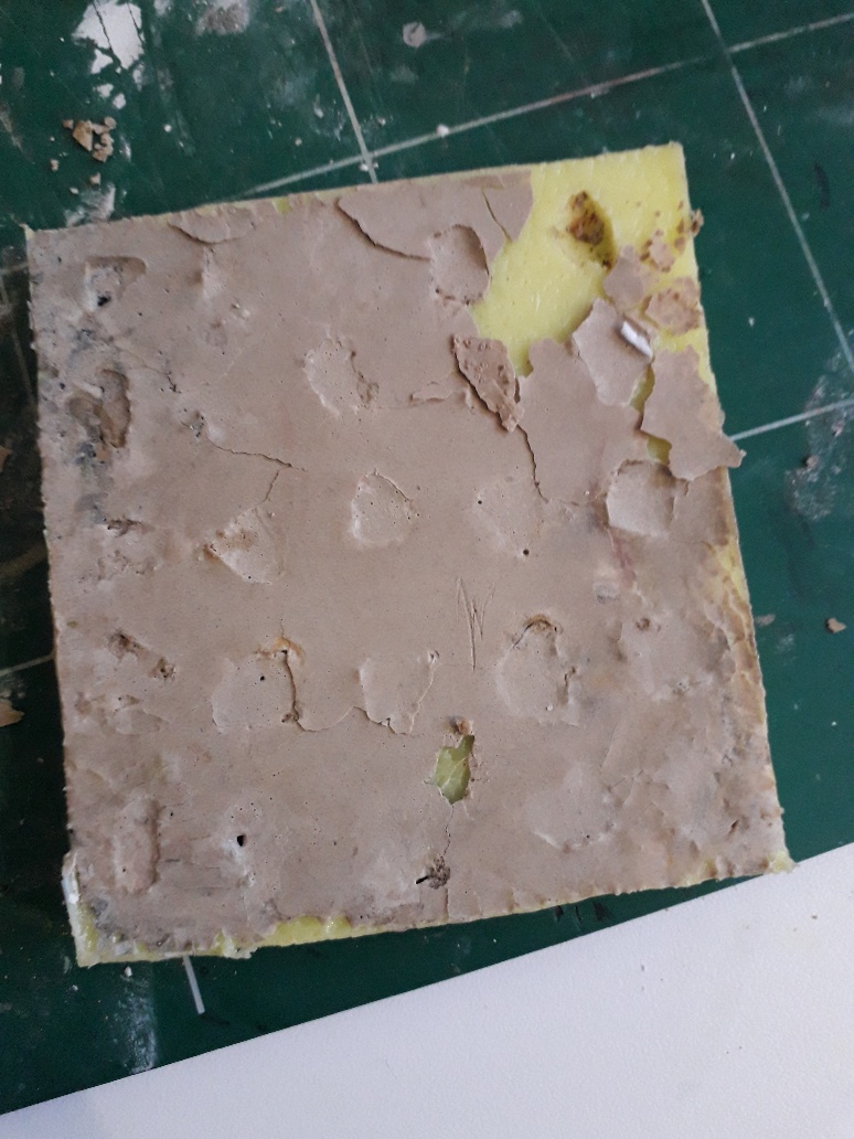

Messagepar epeter » 05 02 2021 à 21:23
Première série de moulage de pierres selon la technique de la vidéo de Jeff Reiten
Je vais alterner les couleurs mais je trouve le résultat très sympa

Messagepar pelican » 06 02 2021 à 10:48
Yapuka :ipb-251
Chouette escalier :ok
A voir avec les cailloux ;)
