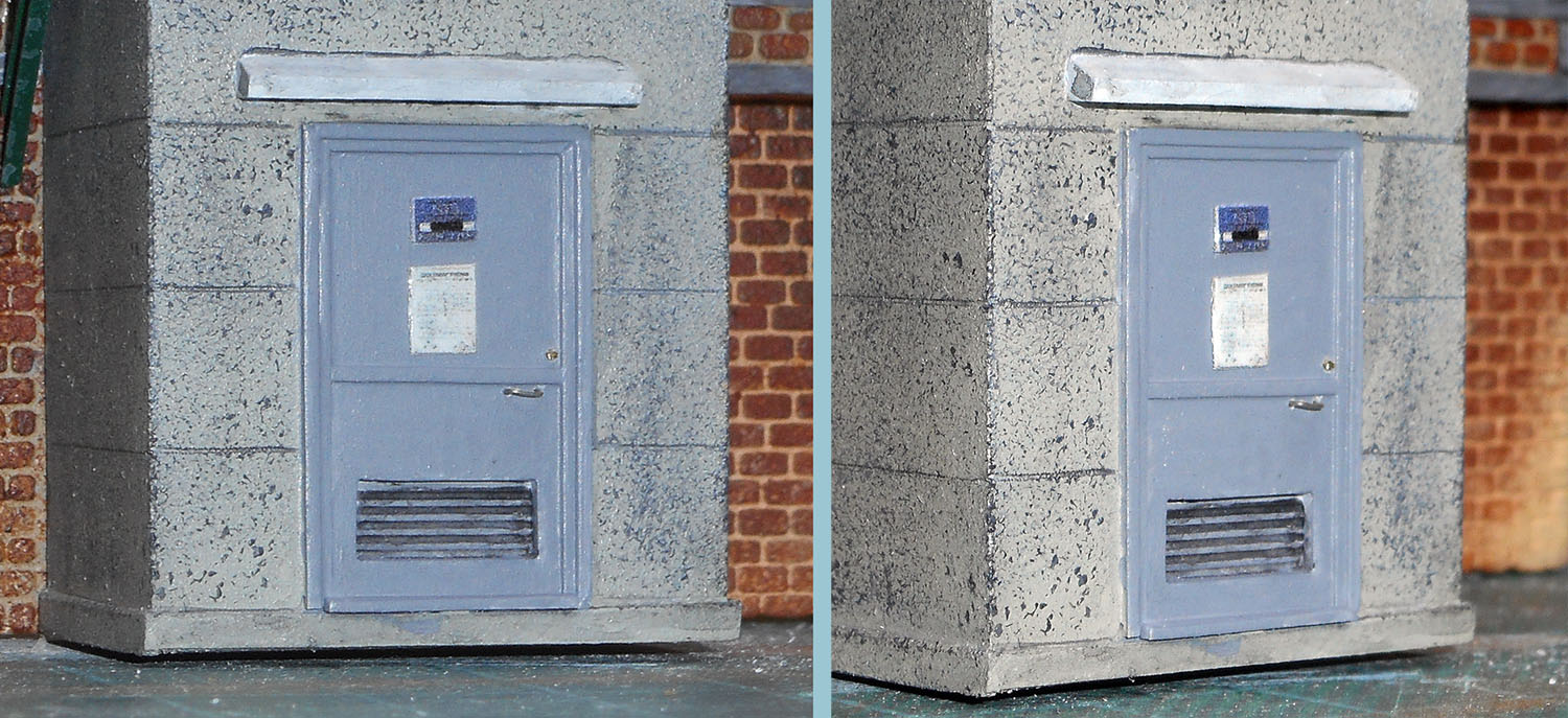

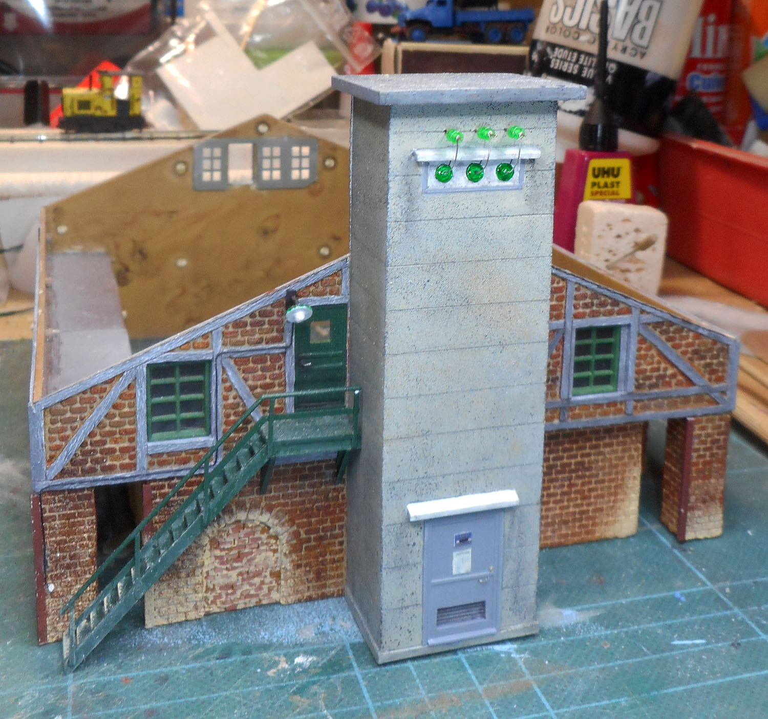

Aujourd'hui, fin du transfo.
D'abord la porte, équipée de sa poignée de tirage, de sa serrure et de ses panneaux d'avertissement réglementaires (3 mm de largeur, et encore j'ai triché).
Voilà :
Comme du temps de EdF les portes étaient régulièrement entretenues, je pense qu'il n'y aura peut-être qu'un peu de poussière. On verra "sur place".
Et vous vous souvenez de ça ?
viewtopic.php?f=4&t=12305&hilit=transfo&start=210#p483790
Ben c'était le moment :
J'ai hésité mais il valait mieux que je pose tout ça avant le montage définitif du bâtiment : il est plus facile de ne brasser QUE le transfo dans tous les sens. Mais il va falloir que je fasse gaffe à ne rien accrocher durant la suite des zopérations #B8 .
C'est pô gagné...
Au final (le transfo n'est toujours pas collé en place, justement. On verra lorsque j'aurai fini les toitures) :

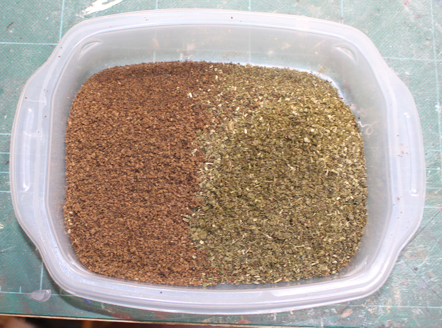

... et je prépare la suite en émiettant le thé que j'ai fait sécher depuis pas mal de temps.
Évidemment, comme je suis grand consommateur, il est usagé...
Dans mon cas, j'ai le choix entre le thé de Ceylan et le thé à la menthe. Enfin, un succédané, pas un succès de l'année #B8 , par rapport à un vrai thé à la menthe, sous une tente, aux limites du désert.
Et j'en fais quoi ?
Ben du "flocage" pour les sous-bois :
Vous avez le choix dans les couleurs et la saison #B2 !

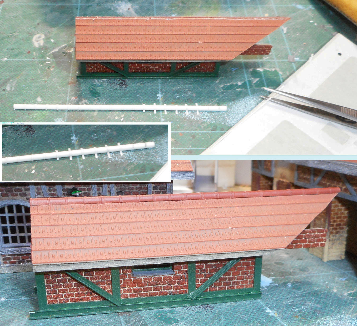

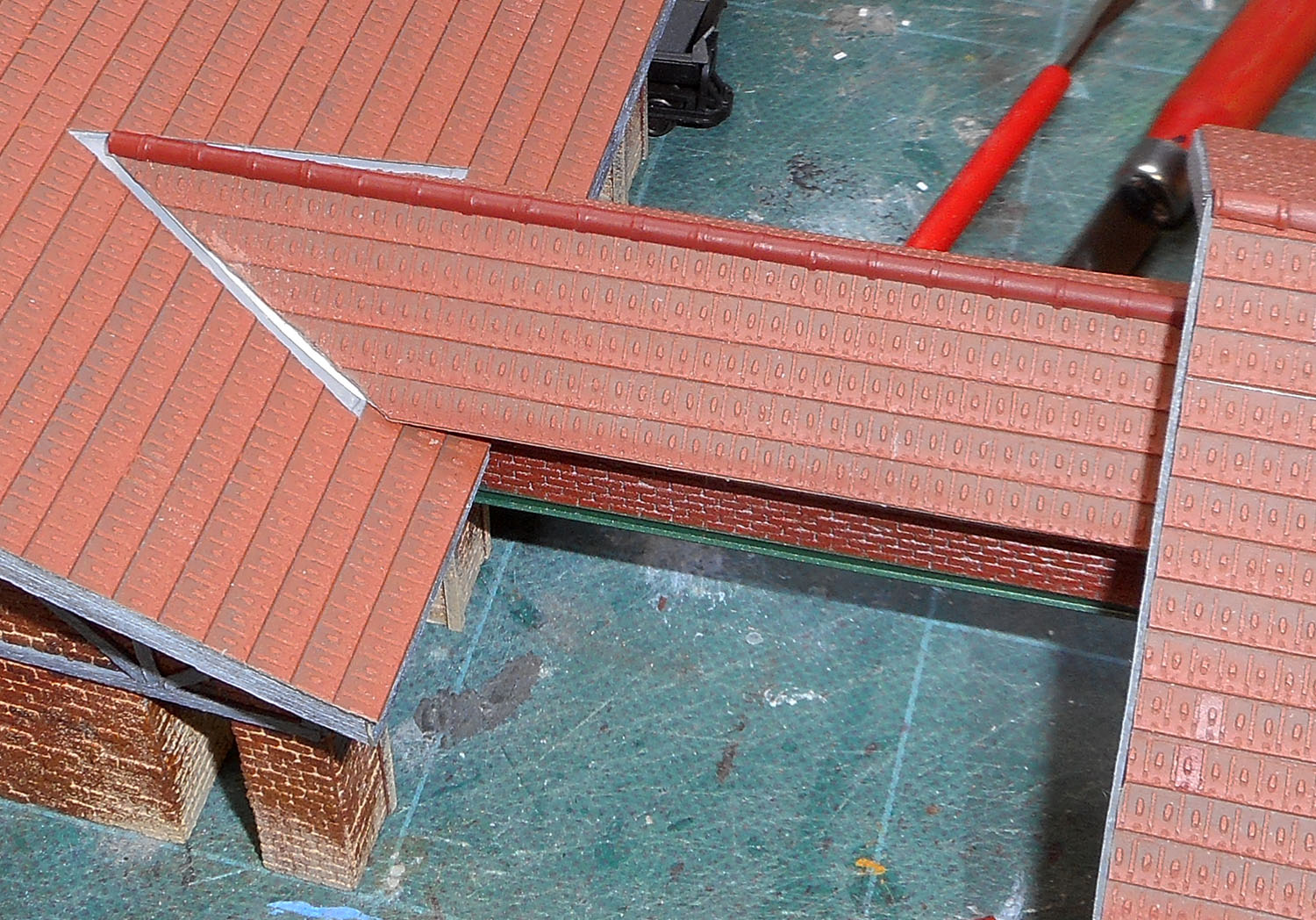

Messagepar Patrick ze rabbit Deludin » 27 02 2022 à 01:24

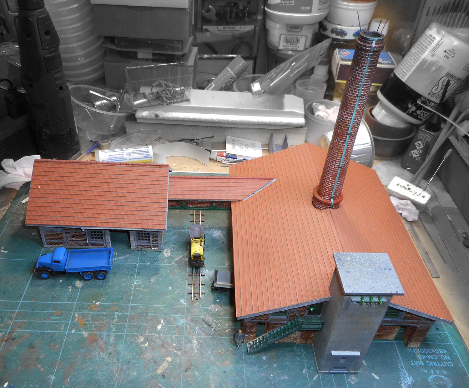

C'était le samedi "toitures".
Après la pose des planches de rives, j'ai terminé la passerelle.
La toiture n'a pas posé spécialement de problème : les 2 pans en Redutex, et la ligne de faîtage composée d'un demi-rond habillé à intervalles réguliers de bandes de papier autocollant. Renforcement du collage à la cyano, un coup de pschit presque de la même couleur et hop :
Je me suis ensuite occupé de la pénétration de la passerelle dans le four, et tant pis pour elle.
Pas évident, mais pas mal de gabarits en papier plus tard ça tombait impeccablement bien.
Trop bien... Pas pensé à faire la photo, j'aurais du.

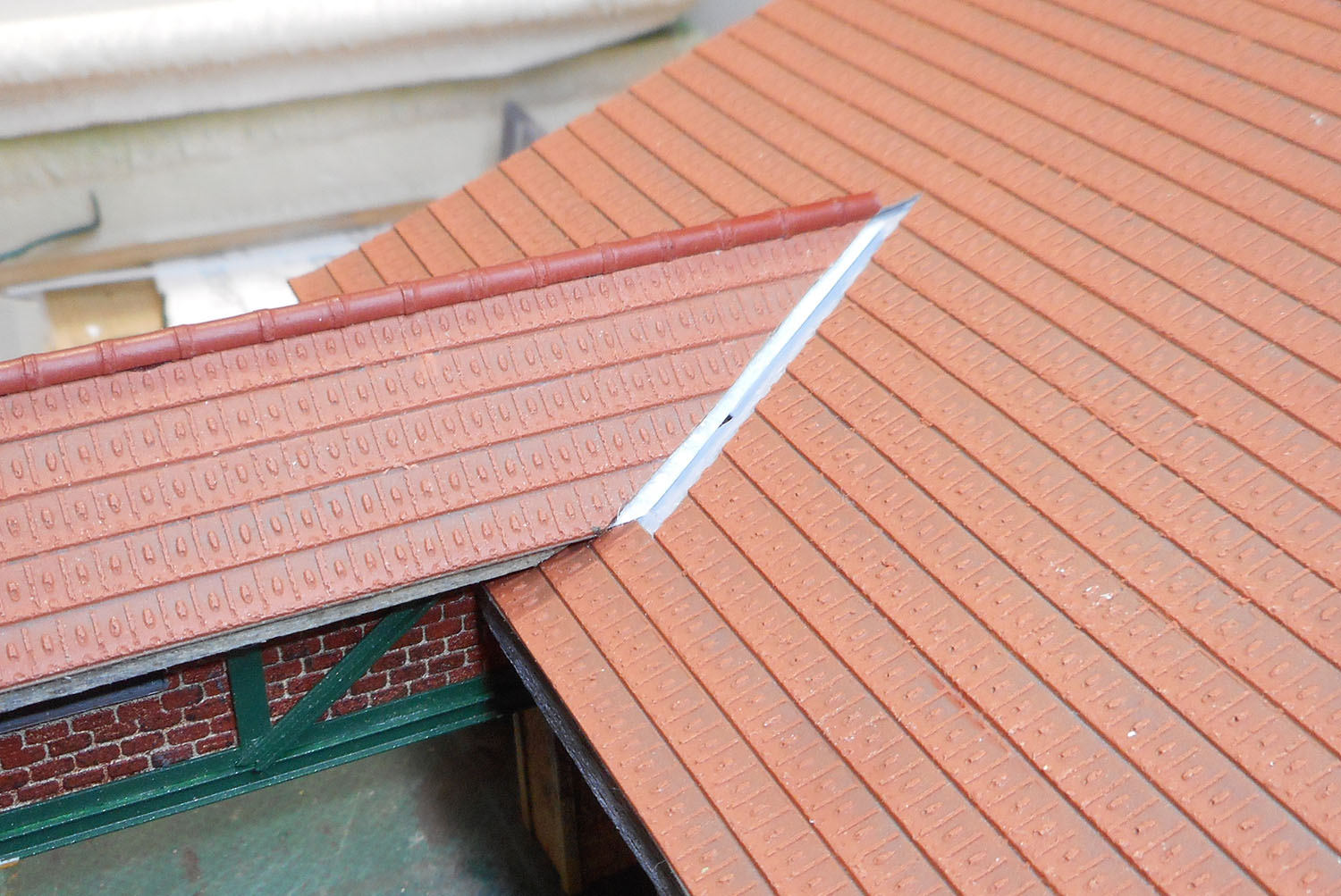

Donc deux nouveaux gabarits en papier calque pour découper les plaques de tuiles - je suis un gros consommateur- et être sûr que ça se superpose bien avec le carton qui sert de support :
Manquent encore les faîtières sur le four et plein de morceaux de zinc pour compléter l'étanchéité autour de la cheminée, et en raccord avec les murs du transfo :

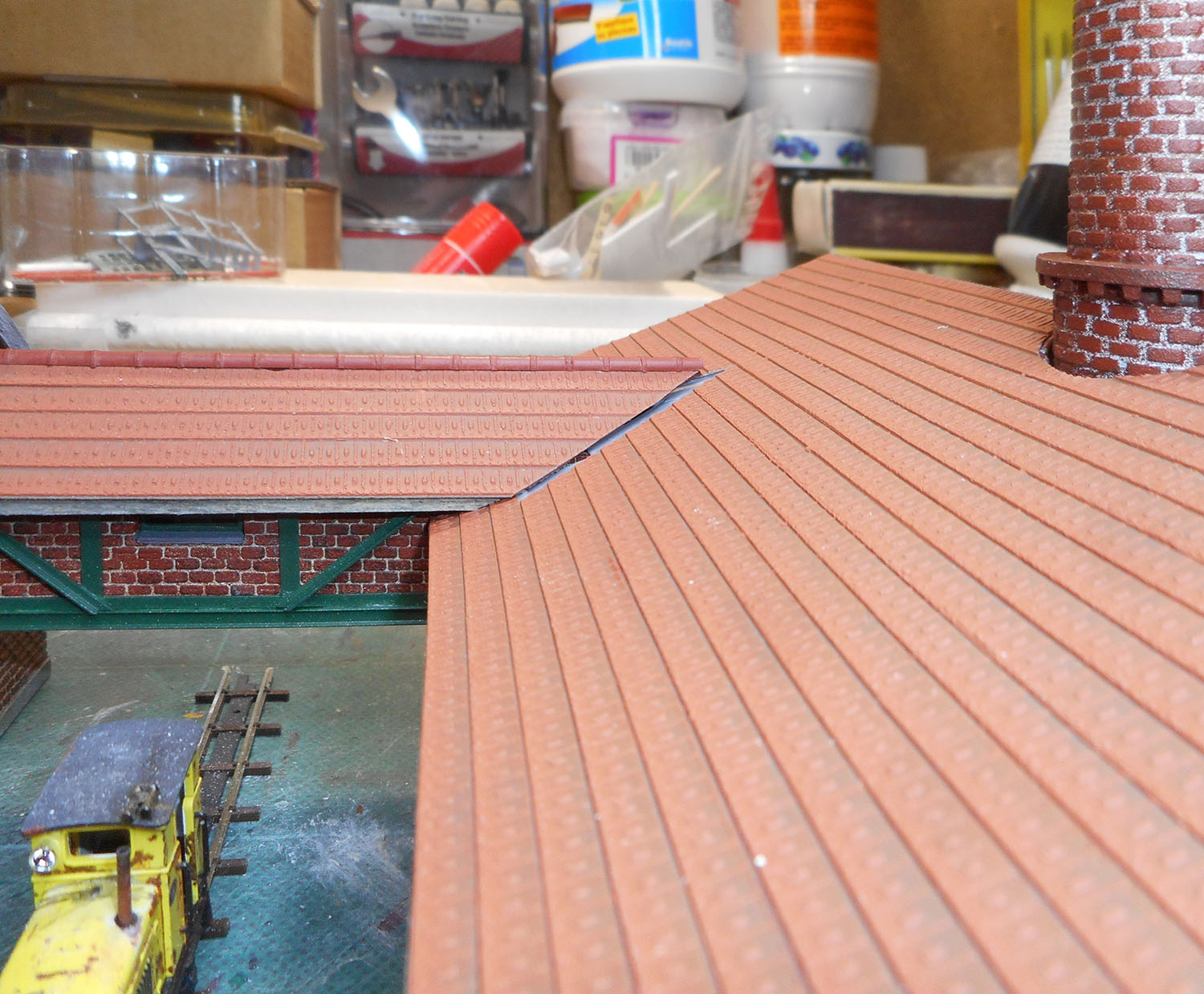

Mais évident, une fois fini, ça ne va plus, la toiture de la passerelle ne "colle" plus à celle du four :C1 :
Comme c'est déjà dimanche, je laisse tomber sinon ça va prendre un vol.
J'y ai passé l'aprèm alors qu'il faisait un temps à rouler en Ami 6 la truffe au vent avant que la planète explose, commence à me faire sérieusement H4 :grrr: :F3 :F3 :F3 :F3 , cette toiture !
Messages: 14903
Re: Pour cent briques (réseau H0i / 6,5 mm)...
Messagepar YVES » 27 02 2022 à 09:20
"Mais évident, une fois fini, ça ne va plus, la toiture de la passerelle ne "colle" plus à celle du four"
Mais, c'est écrit dans l'histoire de la briqueterie. Après un trés fort coup de vent, il y a longtemps, il fallut reconstruire la passerelle et sa toiture !
Messagepar Ramon Soupalognon » 27 02 2022 à 10:20
En vrai, il y a aussi une coupure entre les tuiles :

Messagepar Patrick ze rabbit Deludin » 27 02 2022 à 11:19
Voui, c'est bien ce que ça donnait "au brouillon".
C'est pour cela que je disais que j'aurais du faire la photo H4 , pour bien montrer que "les objets ont une âme", pour paraphraser Lamartine (Alphonse de, de son prénom).
Il fait beau, je verrai peut-être ce soir le problème.
Peut-être :rod_siflet ...

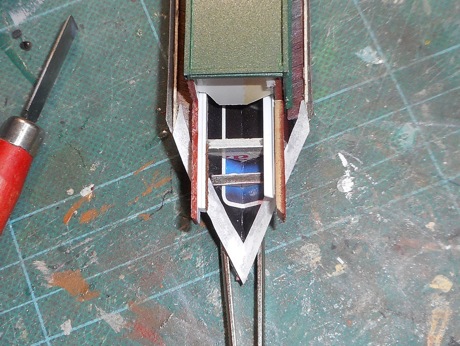

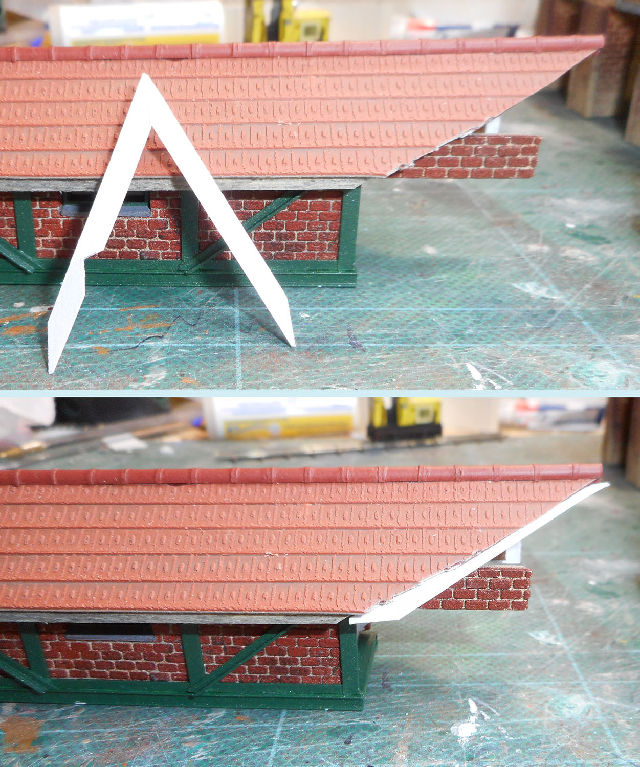

Messagepar Patrick ze rabbit Deludin » 27 02 2022 à 12:22
J'ai oublié de le dire (on ne le voit pas sur les précédents clichés, pourtant il était sur la table).
À défaut de photo lorsque ça allait bien, voilà le gabarit que j'avais fait du zinc manquant sous les tuiles de la passerelle :
Il était prévu que je l'adaptasse au plus juste une fois la toiture provisoirement en place.
Je viens d'essayer de rogner la toiture, mais pas facile, et ça va tout détériorer : l'habillage en bois, en sous-face du débord de toiture, commence déjà à se débiner :F3 .
À la réflexion, je pense que la passerelle va finir à la poubelle après un violent coup de marteau, et que je vais boucher le passage dans la toiture.
Quelques heures de boulot pour rien :C1 ...
Messages: 14903

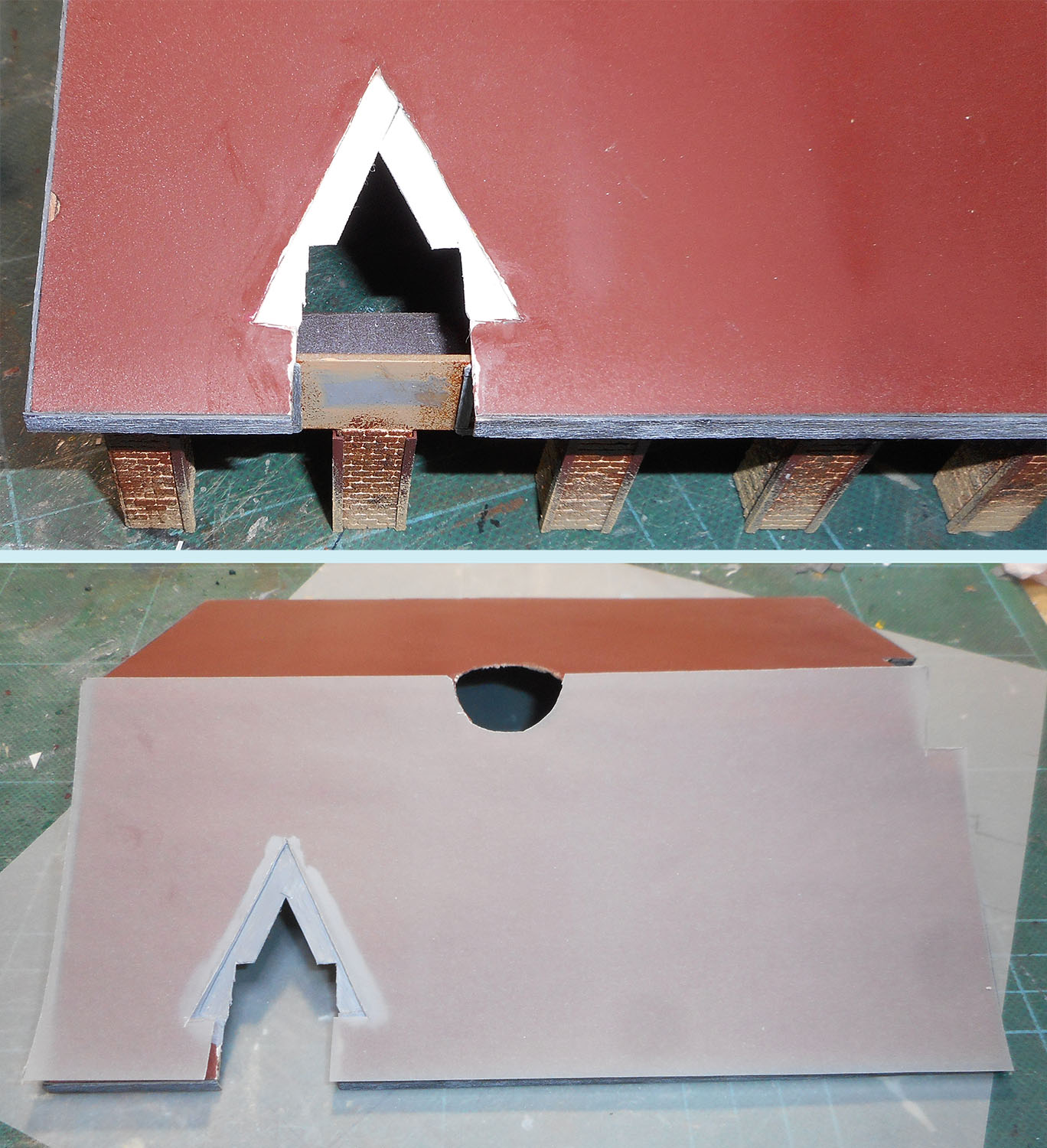

Messagepar Patrick ze rabbit Deludin » 28 02 2022 à 00:19
On a discuté : c'est toujours utile d'avoir l'avis d'une personne qui ne fait pas de maquette mais a de la jugeote et devine à quoi peut servir une perceuse et des disques à tronçonner ! Et puis ça calme...
Donc, commencer par bien "plastifier" la tranche du carton support de toiture.
Puis recouper par passes successives et avec moults essais la partie de toiture devenue trop longue par je ne sais quel mystère.
Et mettre ENFIN :E1 en place le fameux zinc qui ne passait plus.
Je me suis d'abord fait la main sur la partie arrière qui sera moins visible, voire pas du tout.
Bon, j'ai dérapé et bouffé des tuiles :
Mais du coup, j'ai compris comment réaliser l'autre côté.
J'ai encore un peu de retouches à faire mais c'est déjà mieux :ipb-251 :
Par contre, l'envers du décor est... comment dire ?
Catastrophique D9 !!!
Ouais, bon, ça se verra pas...
Faudra que je remette une tuile entière en haut de la pointe du zinc, sur le four, parce que là, c'est pas très réaliste pour une époque où l'on découpait les tuiles à la pince et pas à la meuleuse d'angle ("disqueuse", quoi).
