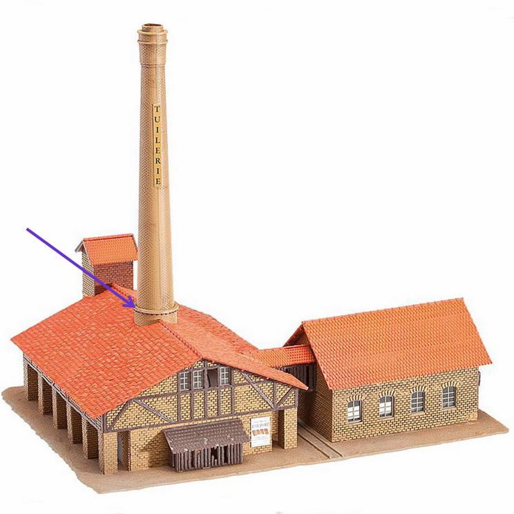

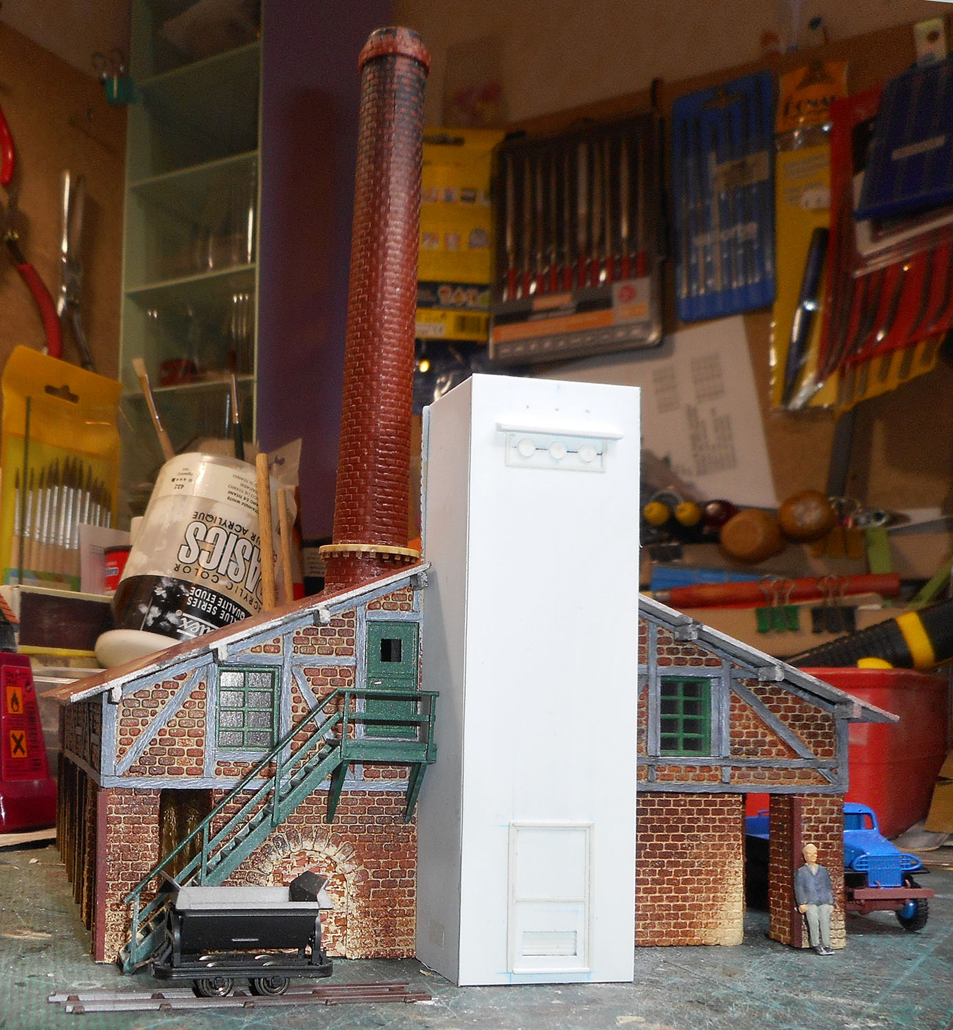

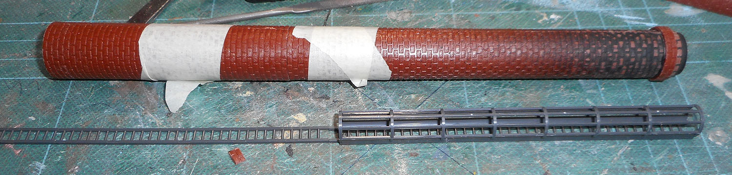

Bon, la cheminée, justement.
J'ai déjà dit que celle livrée avec l'usine, la "standard Faller", ne me convenait pas.
De plus, pas évident de peindre les joints et les briques sans déborder partout.

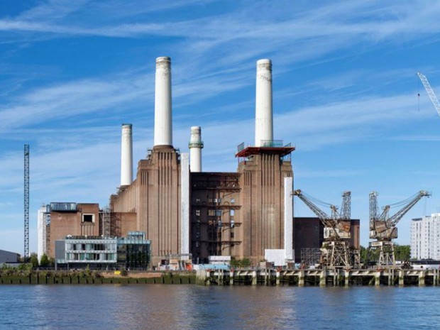

J'aurais pu tenter le blanc général (photos @), ça a existé :
Battersea Power Station - Londres.jpg (64.12 Kio) Vu 1998 fois
Battersea Power Station - Londres 2011 (2).jpg (47.49 Kio) Vu 1998 fois
... mais je n'ai pas de cochon volant à la bonne échelle.
(Photo 2011, avec une copie du célèbre cochon. L'original s'est empalé sur la clôture en barbelés d'un champ du Kent, après avoir pris... la fille de l'air).

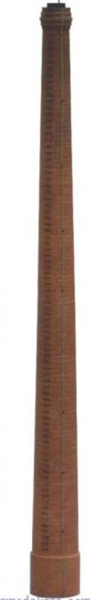

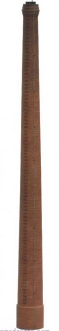

Recherche dans mes accries : une cheminée plus facile à assembler car en 4 morceaux, et à la modénature de briques plus ressemblante à celle(s) des bâtiments :
Origine inconnue, mais plus facile à peindre #B6 :
Messages: 14902
Re: Pour cent briques (réseau H0i / 6,5 mm)...
Messagepar Patrick ze rabbit Deludin » 09 02 2022 à 23:05

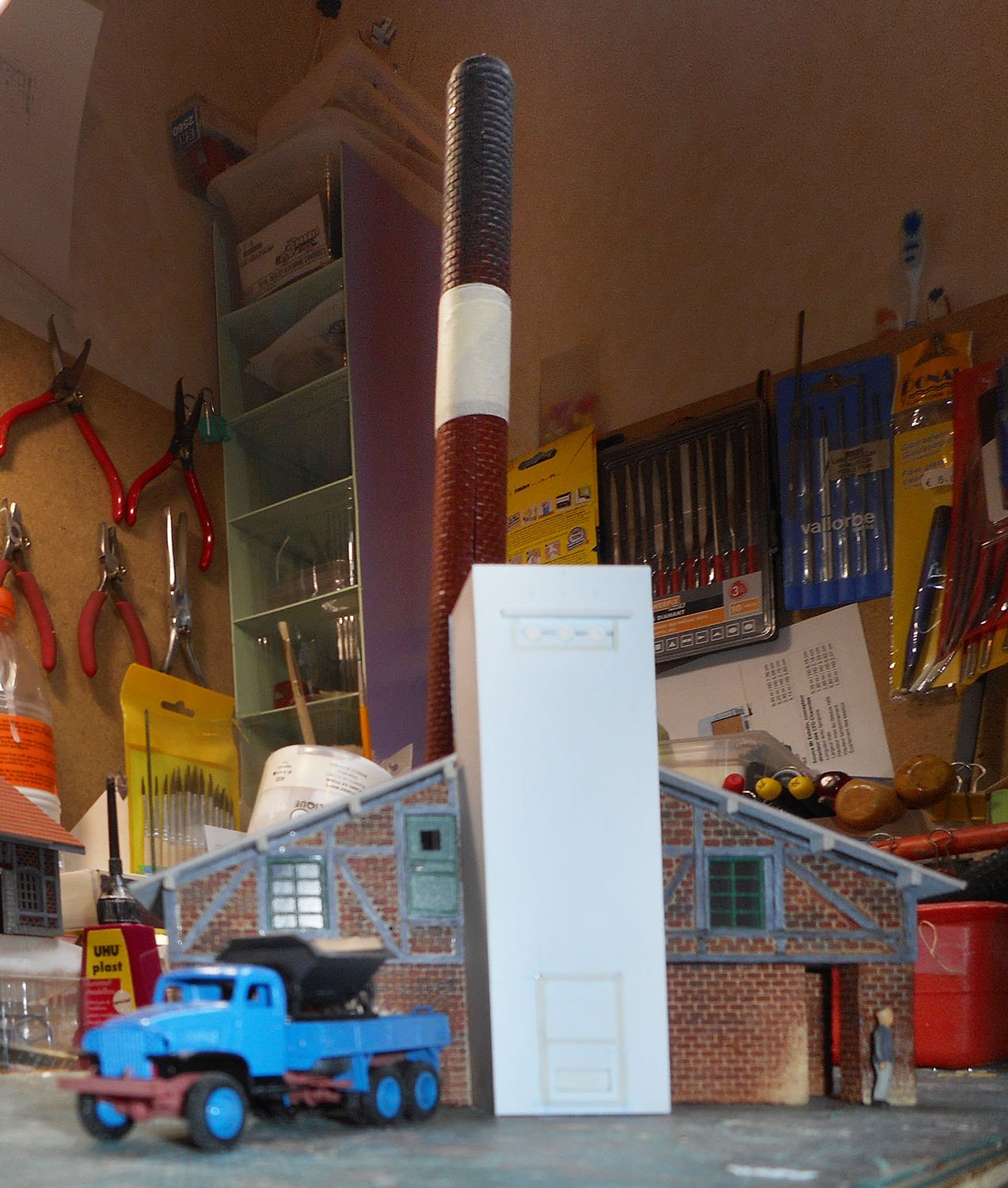

Mais elle est encore plus haute que celle fournie, et me paraît donc encore plus disproportionnée par rapport au bâtiment.
Je sais bien que la hauteur participe au tirage et par conséquent au bon fonctionnement du four, mais là, les ouvriers ont du voir s'envoler leurs bérets !!!
Vu comme ça, c'est déjà impressionnant :
... mais à hauteur d'homme du 87e :
D9 .
Donc un coup de scie et 6 cm de moins plus tard :
En comparaison :
Ça me plaît plus #B6 .
Le haut étant un peu "pauvre", je vais pouvoir réaliser une ou deux viroles (les renflements de briques qui servent de chaînage) à l'aide de la chute.

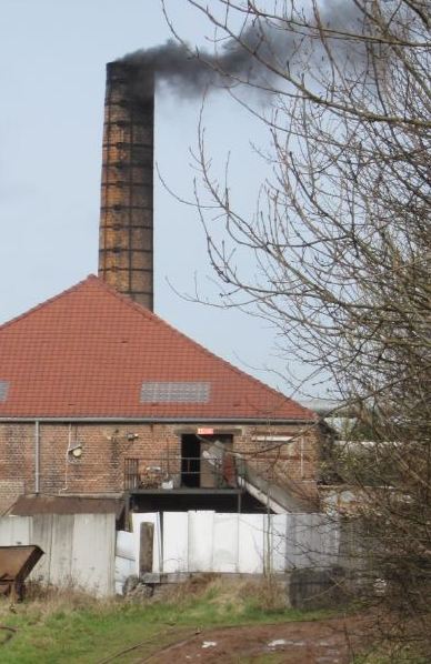

La hauteur des cheminées était importante an début du XXème siècle
Et puis au début du XXI, on dirait qu'elles sont plus courte.
Ventilation forcée ?
C'est Chimot, avec la porte d'entrée du charbon. on apperçoit la vis sans fin qui le monte à l'étage.
C'est ce qui a remplacé le monte-charge montré plus haut.

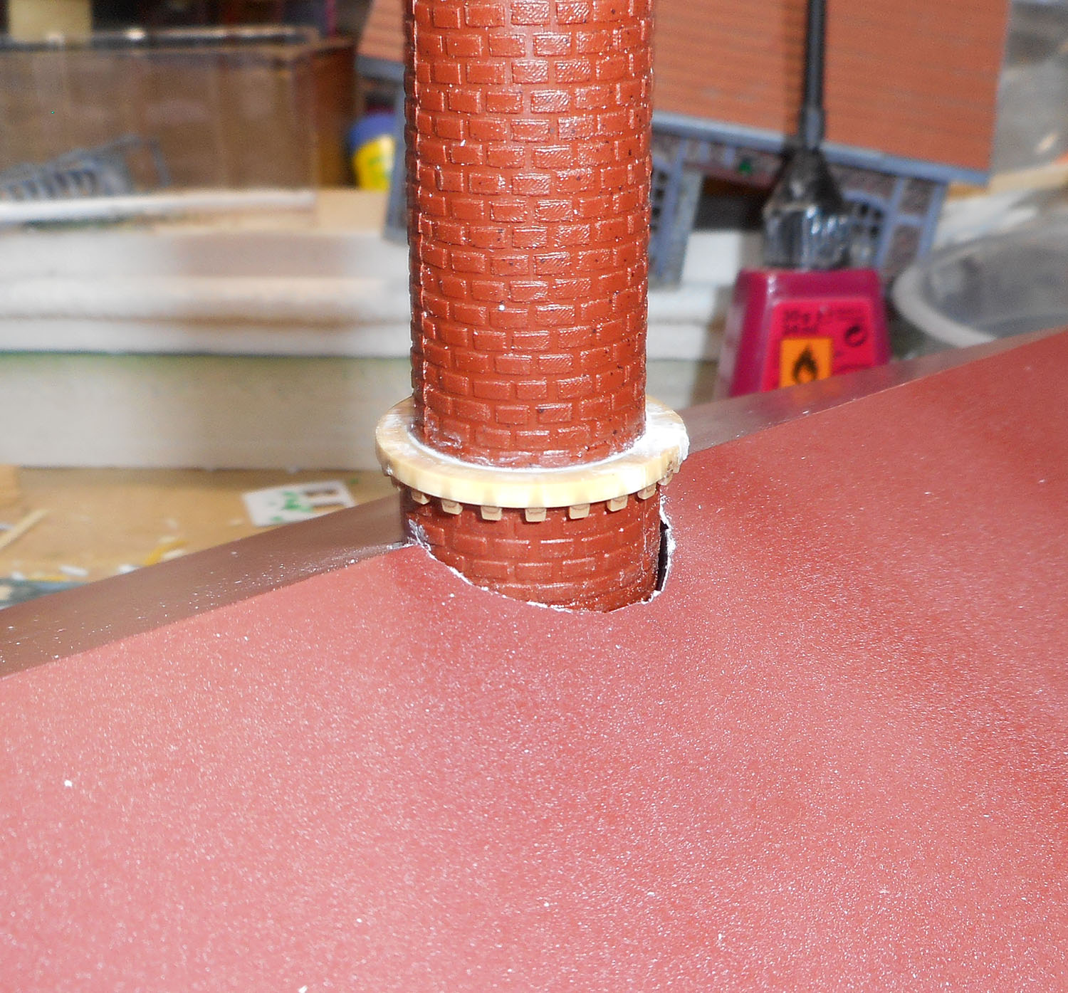

D'autant qu'il faut que je fasse aussi celle qui, en sortie de toiture, assure l'étanchéité avec les tuiles : je ne peux pas me servir de celle livrée dans la boîte, les Ø des 2 cheminées n'étant pas les mêmes :
Maintenant, il faut aussi que je donne une épaisseur plausible à la sortie haute...
Ça, c'est plus simple :D .

En France, les cheminées était placées à quelques mètres des bâtiments.
Elles semblaient partir du sol, sans être reliées au four.
Parfois un petit socle carré avec une porte pour le nettoyage.
Afin que les briques cuisent de manière uniforme, le feu était allumé en haut des empilements de brique et les gaz chauds (et les fumées) étaient aspirés en bas des côtés du four, dans des carneaux qui étaient reliés en sous-sol au pied de la cheminée.
Le tirage n'était assuré que par la hauteur de la cheminée.
Certaines étaient équipées d'un cône mobile qui permettait de faire varier le tirage et rendre le feu le plus régulier possible.
En Allemagne, la cheminée était placée au centre. Pour quelle raison ? :D3
Peut-être la récupération des gaz résiduels pour le séchage des briques, placées au dessus des fours ?
En règle générale, les grands fours Hoffmann étaient de forme allongée, comme les hippodromes romain.
Cela permettait une cuisson en continu, le "grand feu" tournant au fur et à mesure de la cuisson.
Pour les plus petits, cela devait se faire de manière discontinue (par "fournées").
Sinon les photos de chargement des fours, ou de déchargement, montreraient systématiquement une cheminée qui fume.
Tout cela pour expliquer que la briqueterie Quick - Pola - Faller a sa cheminée au milieu du four.
La briqueterie Busch semble avoir sa cheminée tangente au bâtiment du four.
Dans les deux cas, le premier étage est assez haut, combinant approvisionnement en charbon et séchage des briques.

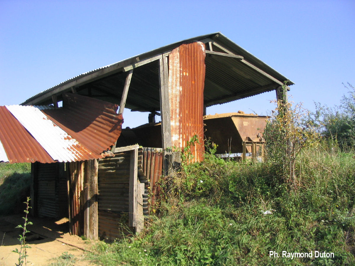

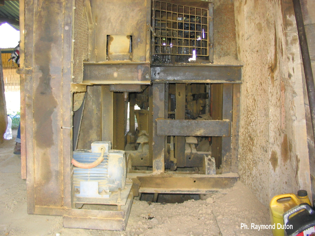

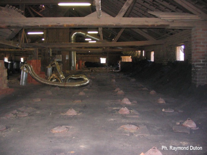

Messagepar Ramon Soupalognon » 11 02 2022 à 10:47

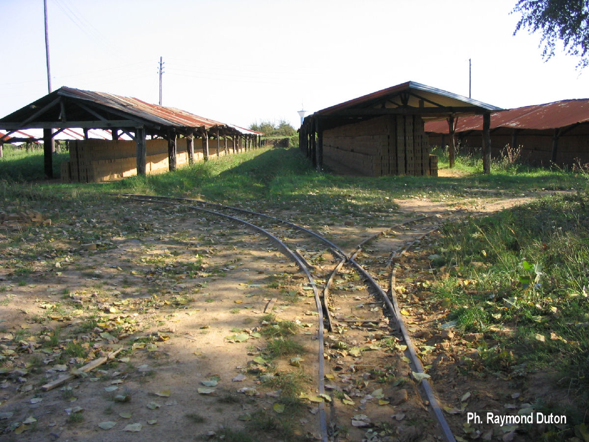

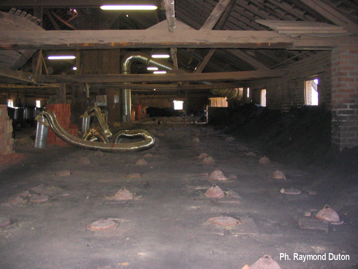

Patrice Roussiale a écrit:Dans les deux cas, le premier étage est assez haut, combinant approvisionnement en charbon et séchage des briques.
A l'étage, il n'y a pas vraiment de place pour faire sécher les briques vu le nombre important de regards pour l'alimentation et la surveillance des fours :
Pour le séchage des briques, il y a les séchoirs, qui occupent une surface assez importante dans l'exploitation :
L'abri pour le moulage des briques, voie de 60 cm pour les bennes, voie de 50 cm en bas pour la desserte des séchoirs et l'alimentation des fours de cuisson :
La machine à mouler les briques :
Toutes les photos ont été prise à la briqueterie Chimot de Marly (59).
Ramon

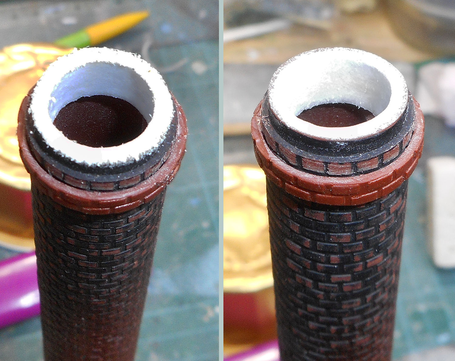

Messagepar Patrick ze rabbit Deludin » 11 02 2022 à 12:46

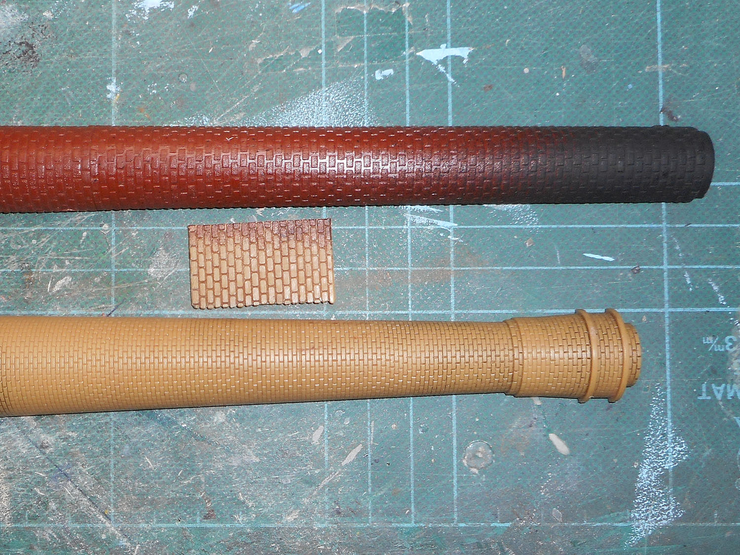

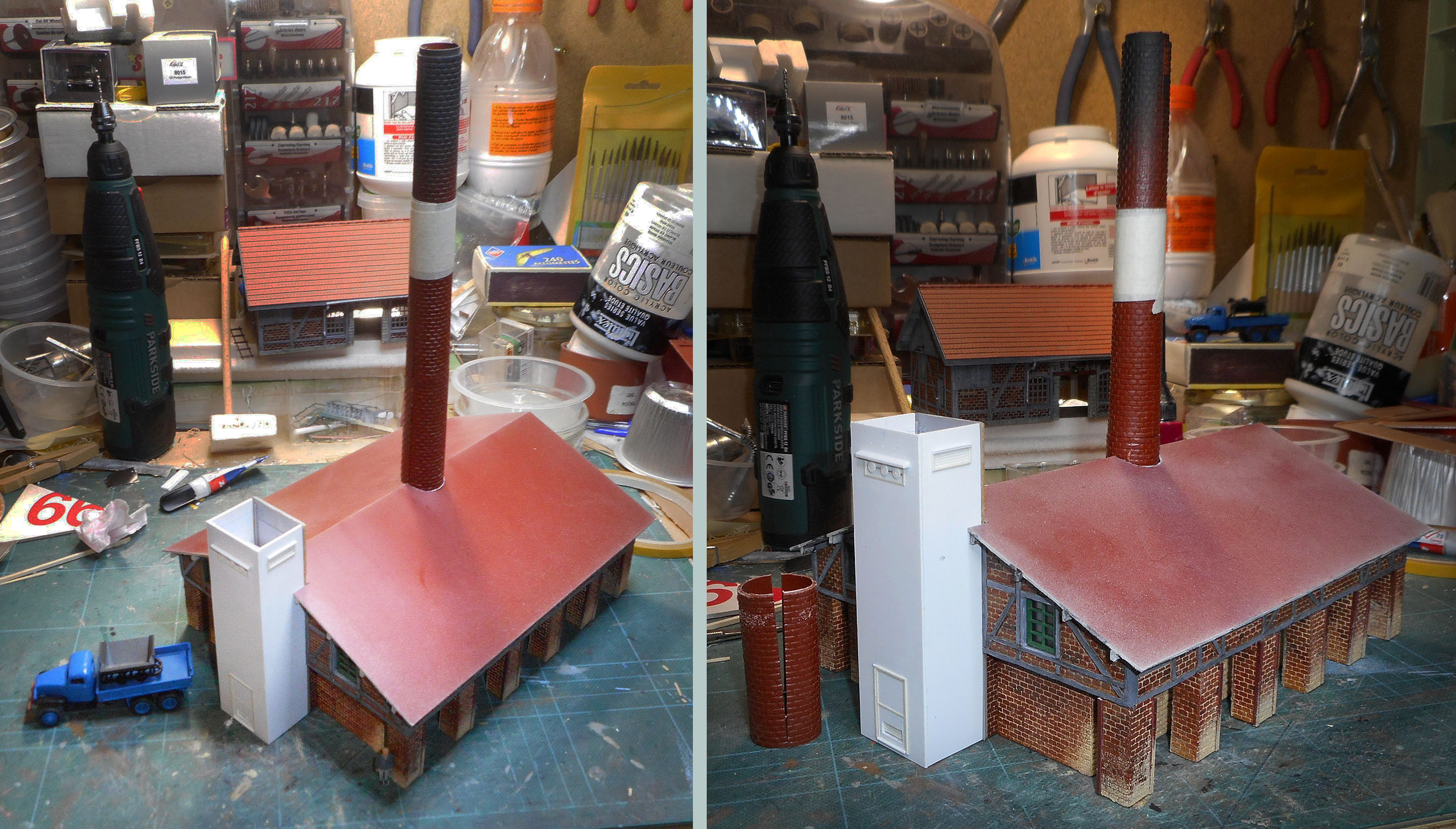

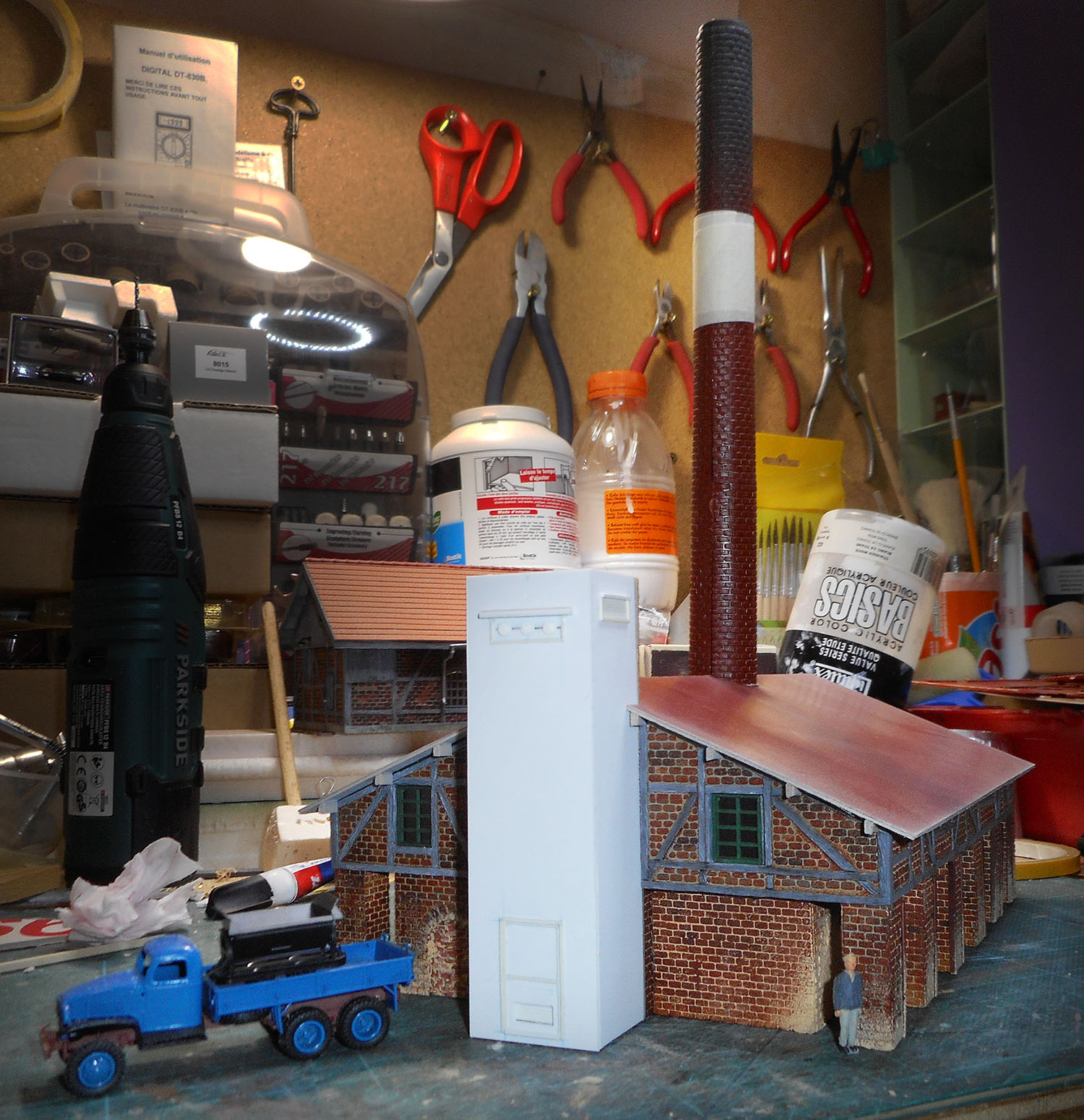

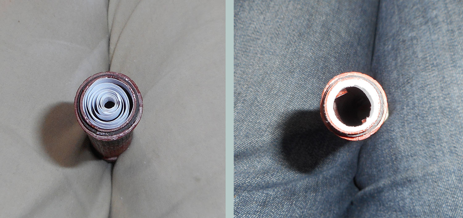

La cheminée.

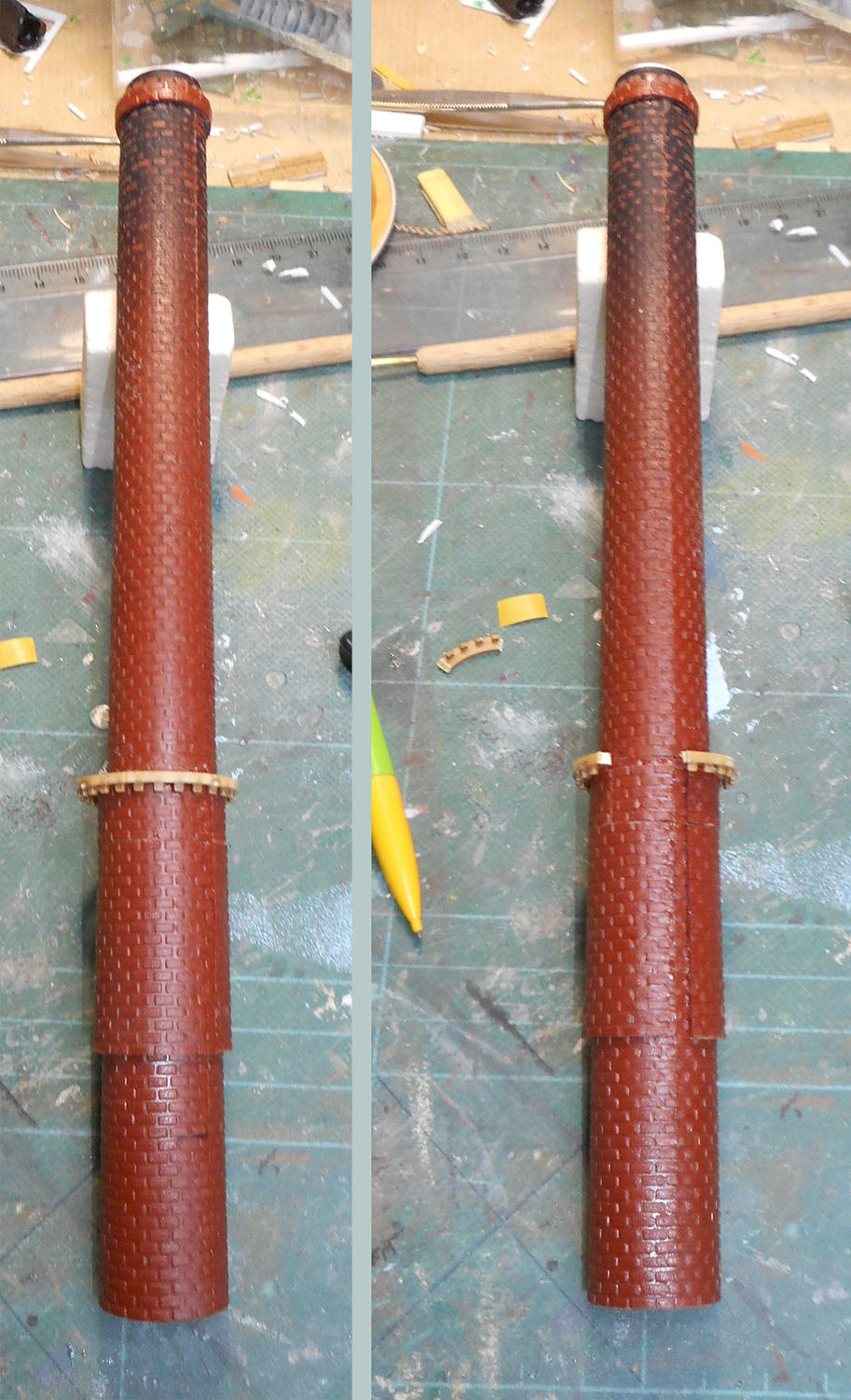

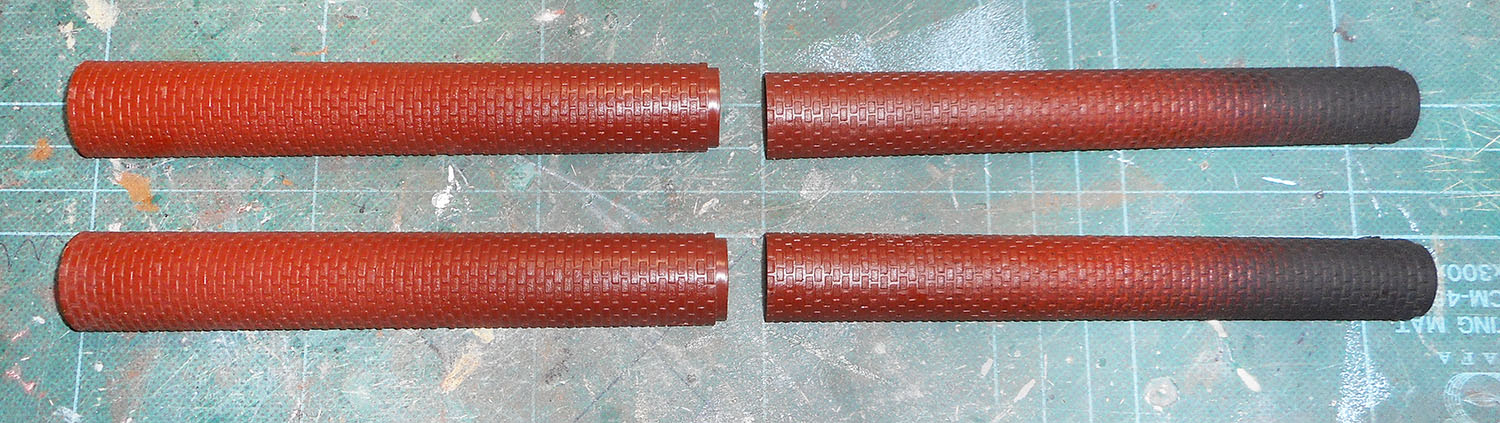

Hier soir, amélioration de son aspect.
D'abord, je me suis souvenu de ce que m'avait expliqué un fumiste, Hector Ossola dit Totor, alors que je refaisais un four sous sa surveillance : les bases de cheminées sont toujours plus larges car il y a plus d'épaisseur de briques à cause du choc thermique. Celles de l'intérieur sont réfractaires et montées au mortier du même nom ou au coulis, celles de l'extérieur à la chaux ou malheureusement au ciment (grande mode du début du XXe siècle).
Plus on monte, plus la chaleur s'atténue et plus les parois sont minces, pour limiter aussi le poids.
Tout un art...
Depuis ce jour, lorsque je traite quelqu'un de fumiste, c'est un compliment !
Bref, voilà ce que ça donne :
J'ai réutilisé la virole fournie dans la boîte, en la réduisant en longueur et en la trempant dans l'eau bouillante pour en diminuer le Ø.
Il semble que la seule conséquence ait été de me brûler les pattes de devant : la colle UHU Plast ne fond pas le plastique et derrière, c'est la cata.
Mais je l'aurai...
J'ai aussi augmenté l'épaisseur de la sortie, un peu fine, en collant par l'intérieur une bande de papier roulée/déroulée : une grand moment de solitude...
Le tout fortement imbibé de cyano.
Bon, pour ça, un coup de lime et ça devrait le faire grave #B6 .

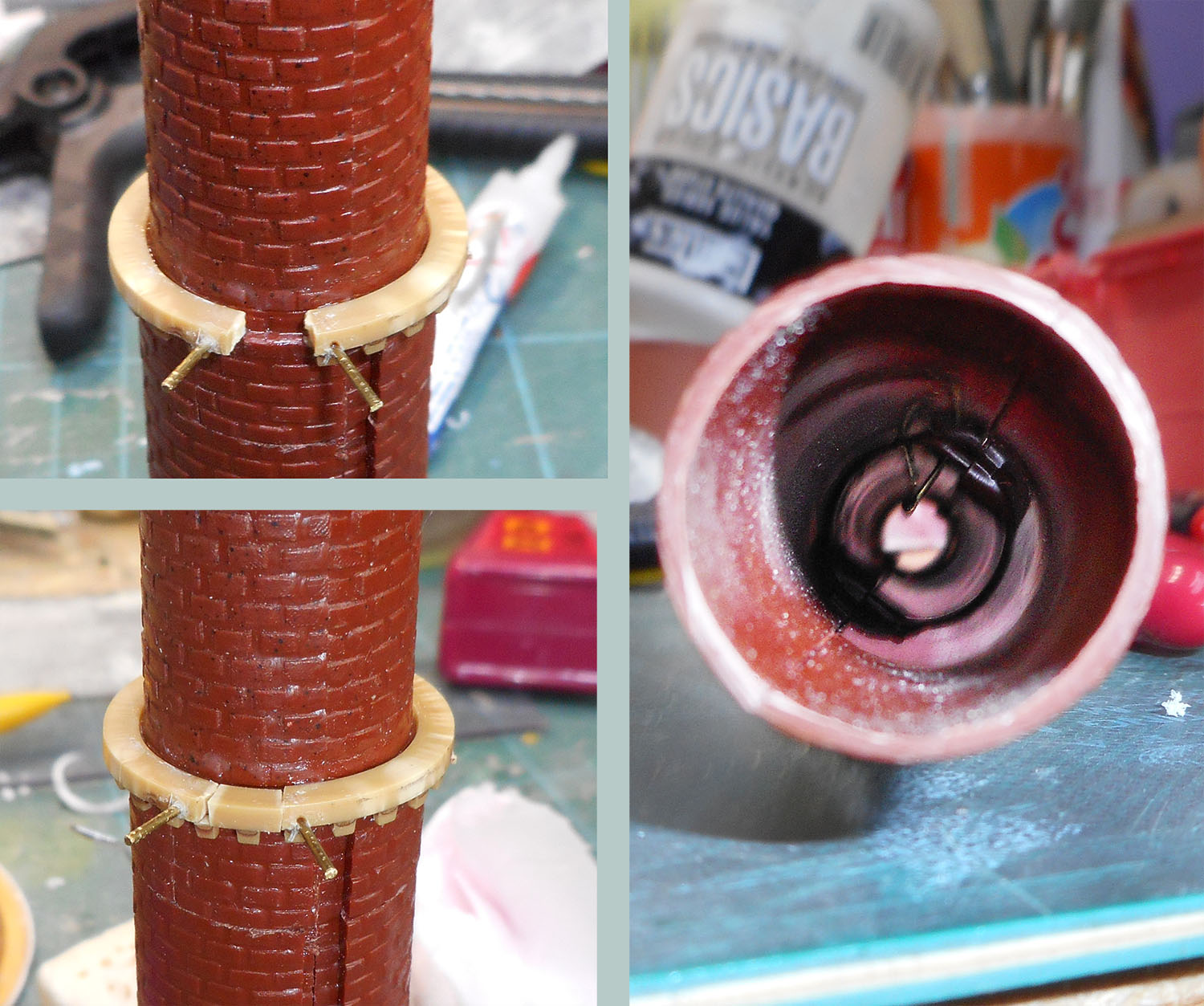

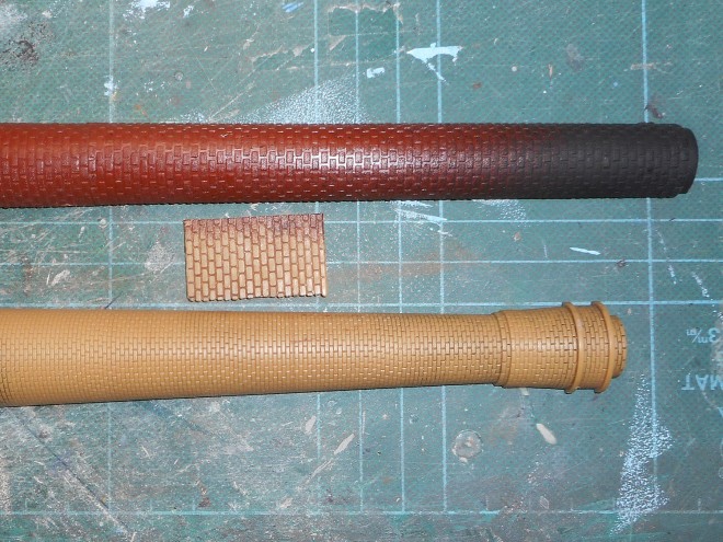

Messagepar Patrick ze rabbit Deludin » 11 02 2022 à 19:50
:maitre:
J'avais bien dit que ça tiendrait :C1 !
Brochage et complément :
... mais pour aller ramoner, ça va pas être facile :H1 .
Finition de la sortie, avec un filet de cyano puis un bain dans de la poussière de plastique (résidus de ponçage).
Et, justement, à droite après un coup de ponçage bien à plat :
Maintenant, boucher tous les trous et compléter les manques (en fait, c'est déjà réalisé mais ça sèche, là).

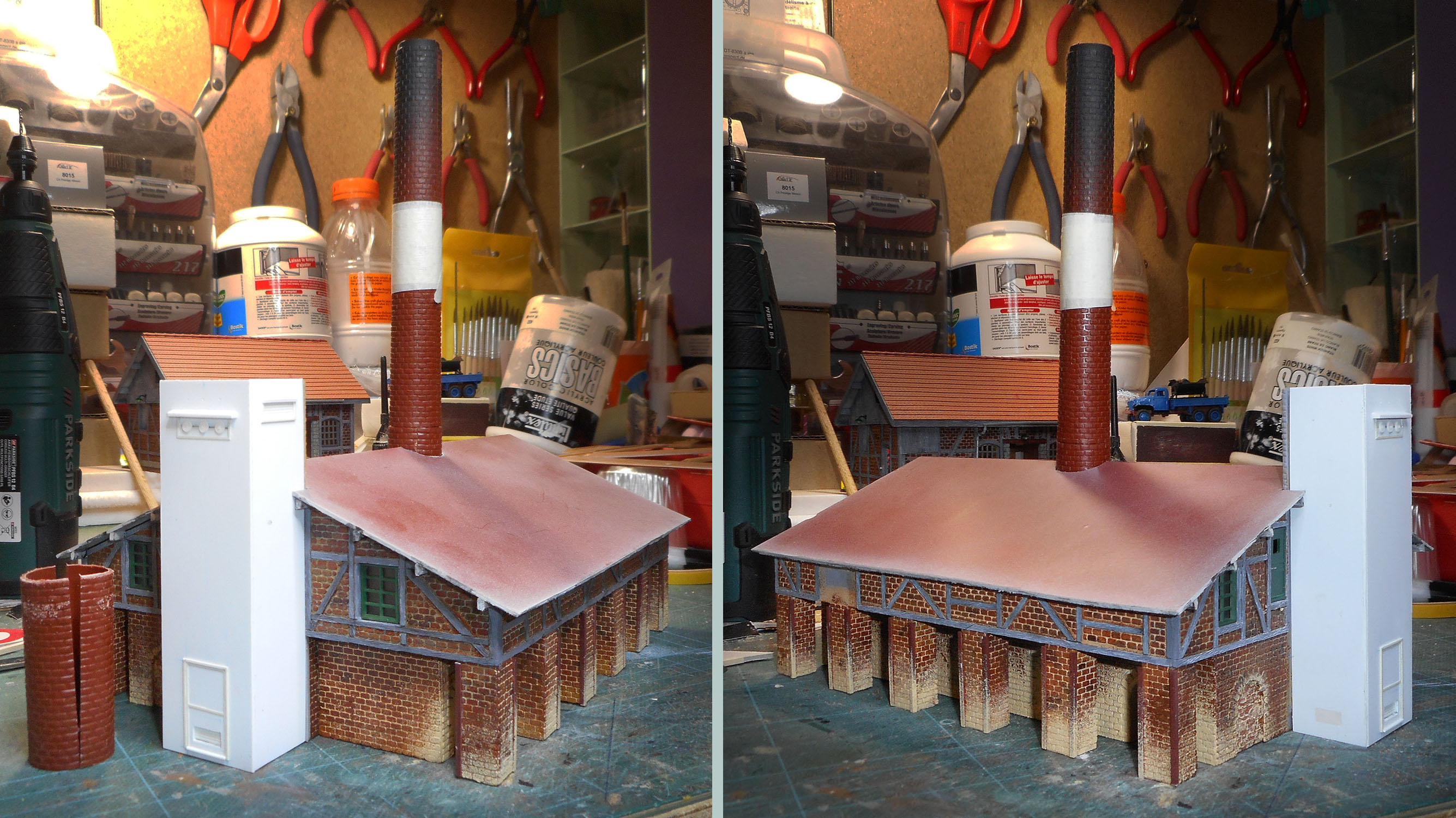

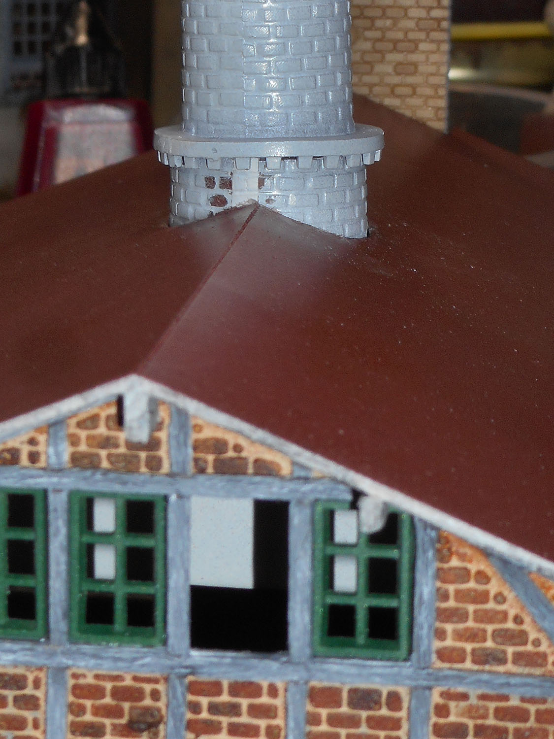

Messagepar Patrick ze rabbit Deludin » 12 02 2022 à 00:42
Ben voilà, juste avant l'apprêt, qui séchera durant la nuit :
(Cliquer pour agrandir, et tant pis pour vous :prrrt: )
Comme je subodorai l'ânerie monumentale, je n'avais pas "posé" les tuiles : il a fallu que j'agrandisse le passage.
Et puis il y a le raccord avec la passerelle de liaison entre les 2 bâtiments et la pénétration des 2 toitures à étudier, tout ça...
... et hop !
:D5 :D5

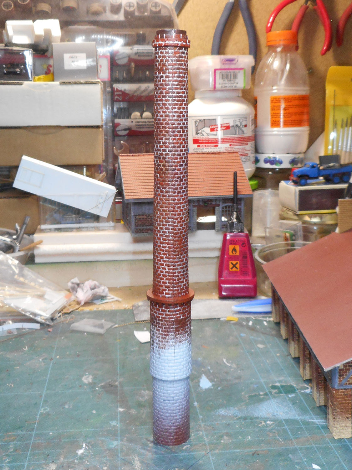

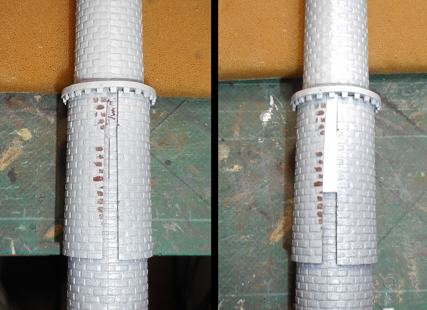

Messagepar Patrick ze rabbit Deludin » 13 02 2022 à 00:42

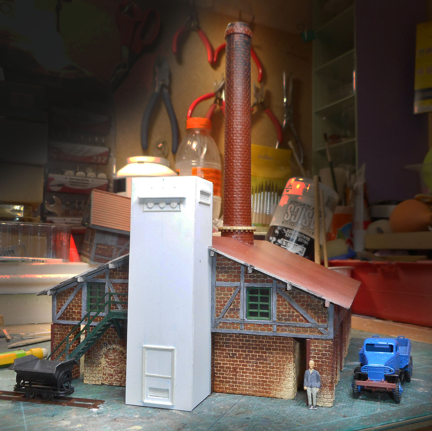

La cheminée - le retour.
Du fait de la forme de la cheminée, les morceaux enlevés en pied, que j'ai utilisés pour faire l'augmentation de section, ne joignaient pas.
Évidemment, j'avais positionné ce manque derrière donc hors de la vue des spectateurs.
Mais je me méfie, il y a des petits malins (surtout un à grandes zoreilles) qui se faufilent partout :rod_siflet !!!
Alors voilà, un bout de plastique mis en forme :
J'ai même reproduit les joints de briques sur la partie qui sera visible #A8 :
En parlant de joints, ils ne sont pas très profonds, et la peinture par tampon à l'éponge, même peu chargée, en a "rempli" une bonne partie.
Ben tant pis, ça restera comme ça :prrrt: .
J'ai cependant repris quasiment toutes les briques au pinceau, une à une, ce qui m'a bien occupé la soirée !
Ma santé mentale a du encore en prendre un coup...
Ce qui n'est pas peint est à l'intérieur du bâtiment : je vous défend de regarder par les fenêtres !!!!
Trois petites fentes verticales -on n'en voit qu'une- sur le col supérieur recevront demain (en principe) les 3 paratonnerres.
Mais là, c'est pas sec.
Le joint vertical sera donc caché par la tresse.
Alors :D5 :D5 :D5
