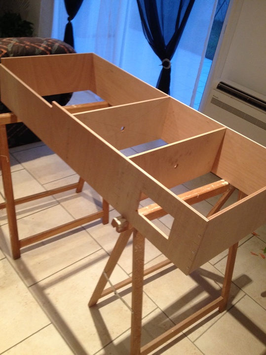

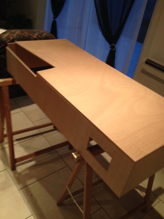

Messagepar christophe31 » 02 01 2015 à 19:53
Les travaux de menuiserie avance !
Bon je ne me suis pas méfié, mais meme avec un montage nickel, lorsque je mets le plateau ben l'ajustement n'est pas top. j'aurais du prendre une securité de 0,5 cm sur chaque côté et puis une fois fixé reprendre au rabot . donc la question est de savoir su je rachete un plateau
je n'ai pas taillé encore la plage, il fallait que je valide l'emplacement de part les CP verticaux de soutien. Mais je vais aussi attendre de recevoir la voie et la présenter avant de me livrer à l'exercice. je viens aussi de me rendre compte que la plage sera un plan incliné sans eau, pour garder une cohérence de niveau avec le quai.

Messagepar YVES » 03 01 2015 à 14:49
Tu n'as pas peur d'un effet "tabulaire" avec ta grande planche ? Les reliefs négatifs, un petit fossé par exemple, deviennent plus compliqués à réaliser.

Messagepar christophe31 » 03 01 2015 à 17:21
Bonjour Yves,
Le décroché - déja réalisé - correspond à la partie portuaire qui supporte le schnellboot, il me reste a "retirer" la partie plage de mon plateau. je souhaite d'abord avoir la voie car la place est finalement juste, je dois donc faire au mieux. Donc le "-1" sera en 2 endroits. Ensuite derriere la partie portuaire j'ai prévu une élevation (+1) ; ainsi je ne crains pas d'effet trop tabulaire.
De toute façon j'ai besoin de la voie ainsi que de positionner les volumes (maisons en papier) et l'élévation pour évaluer l'harmonie de l'ensemble

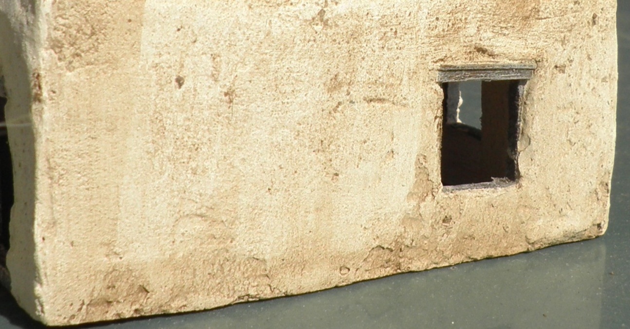

Pour revenir sur mon précédent dio, la construction balsa+platre c'est du solide ;) Le plâtre a surtout l'interet de très bien "ingérer" les terres à décor pour un excellent réalisme. Il suffit de balayer avec un pinceau charger la surface platrée. Ensuite je recommande chaudement la pose des tuiles une par une (dans ce cas des bardeaux) pour un meilleur realisme, juste un truc de fada à faire mais bon... :ipb-251 .
J'ai découvert le réalisme du plâtre dans un contexte similiare a celui que tu préconises il y a plus de 30 ans en plâtrant les 2 fermes jouefs (celles avec le toit de chaume). Ca marche très très bien et c'est très beau
En PJ - le réalisme d'un mur en platre juste "balayé" par une terre à decor (linteau en evergreen)
