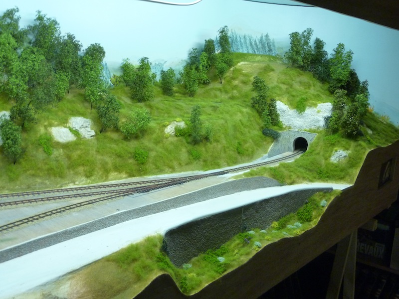

Alors au niveau de la confection des arbres c'est vraiment très simple et assez rapide :
- Dans un premier temps je prépare les pièces de ZEE.
- Ensuite je passe une couche de noir mat en bombe pour donner un aspect plus réaliste aux troncs. Attention c'est cette couche de noir qui va aussi contribuer au réalisme du flocage et c'est donc une étape importante !!!
- Il faut maintenant choisir de quelle façon coller le flocage, à la colle en bombe ou bien à la colle à bois. Perso j'ai testé les deux méthodes : le problème de la colle en bombe c'est qu'elle va rendre l'arbre assez cassant une fois sec, qui plus est elle a tendance à attirer la poussière. Et pour finir on en met partout. Vous l'aurez compris j'aime utiliser la technique de la colle à bois. Cette dernière est peu coûteuse et n'a pas les inconvénients de la colle en bombe ! La technique consiste à préparer un mélange "eau/colle" . Au niveau de la dilution on utilisera les mêmes proportions que pour la colle à ballaste ;)
- Les flocages utilisés sont des flocages de chez Noch, pour faire simple j'ai utilisé toutes les nuances de verts présentes dans leur gamme. Il faut savoir que chaque arbre regroupe au minimum deux couleurs de flocage. On va du plus foncé au plus clair sans trop charger l'arbre #B2
Cette vidéo de Renaud Yver permet d'illustrer les propos précédents :
De mon côté j'ai obtenu ceci :
- Tu pourras trouver des éléments de végétation ( touffes d'herbe, arbustes, fleurs, et autres ) chez Mininatur
Voilà, maintenant à toi de chercher ce qui te convient le mieux dans toutes ces références :rod_siflet
