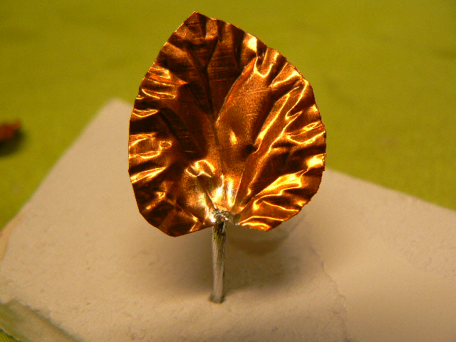

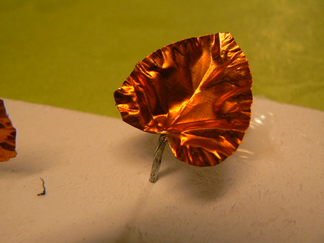

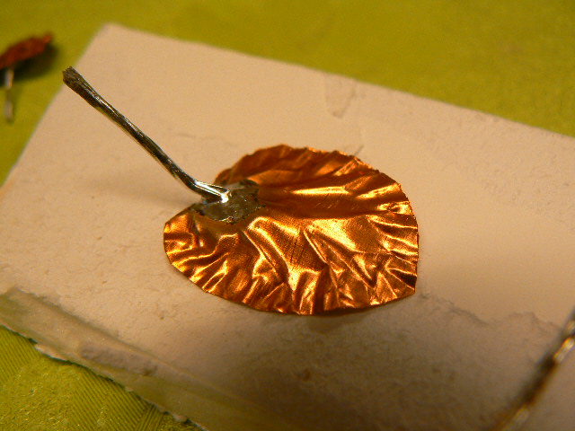

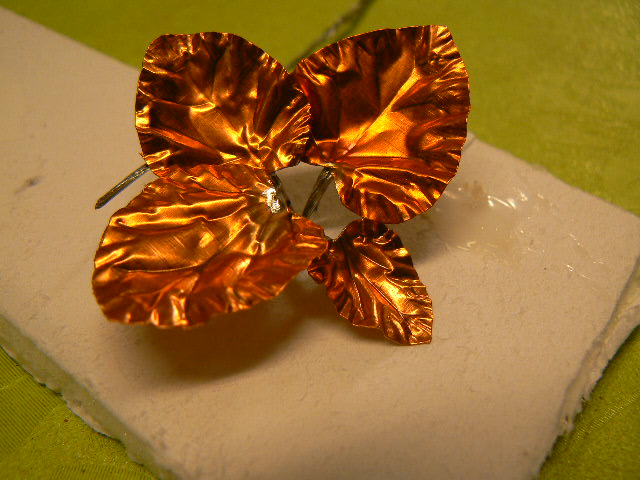

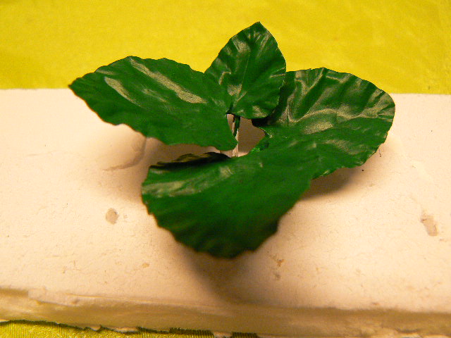

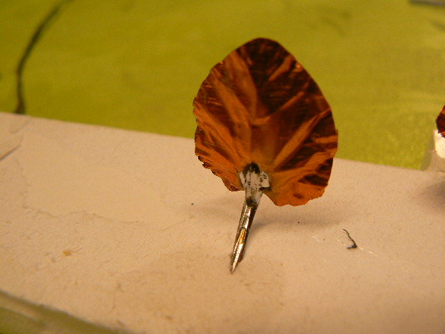

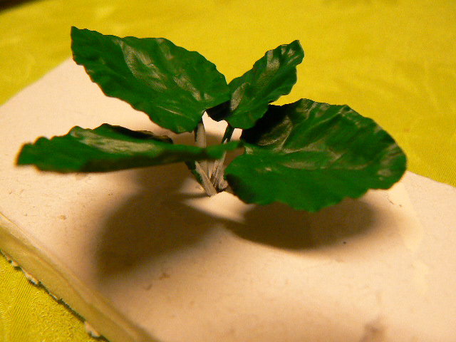

ça y est après plusieurs semaines de recherche j' ai trouvé la solution pour la rhubarbe :
en fait il faut prendre de la feuille de cuivre extrêmement fine découper plusieurs feuilles qui ressemble a la plante dite, " graver " avec un crayon les nervures ,pincer la bordure entre les ongles pour créer l'ondulation et souder une chute de fil électrique étamé reste a peindre et planter.

non ,non pas de pot de confiture, mais la peinture est sèche et c'est presque fini il n'y a plus que 4 feuilles quelqu'un est venu en prendre il n'y a sûrement pas longtemps...... :prrrt:

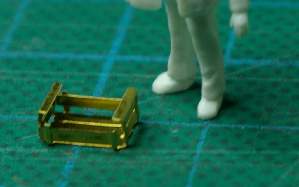

[quote="cloclo57"...le cageot bois de placage 0.5mm épaisseur...[/quote]
Magnifiques les cageots ! évidemment au 1/87ème c'est autre chose.... :^s

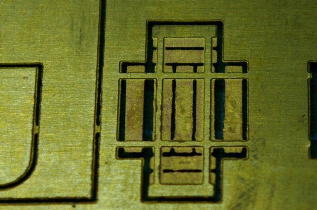

Mais voici ce que Cloclo57 m'a inspiré (désolé de marcher dans tes plates-bandes) :
Une simple photo-découpe pliée sans soudure :
Continue de nous faire rêver Claude ! :^D

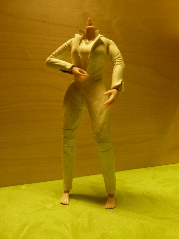

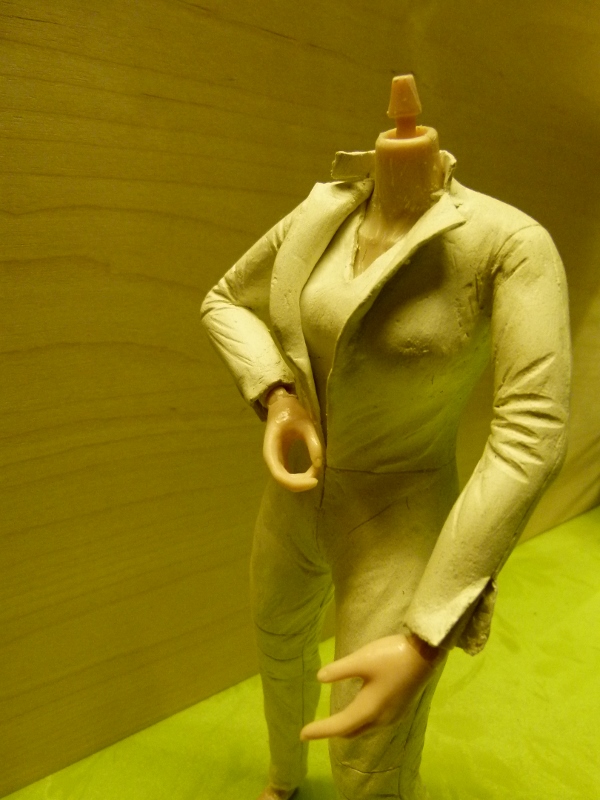

Un autre exemple de ce que l'on peut faire avec cette pâte (dans un autre domaine) figurine motarde (de Dijon ?) au 1/6em pour mettre avec mes motos.....

Superbe travail sur le pied de rhubarbe ! D9
