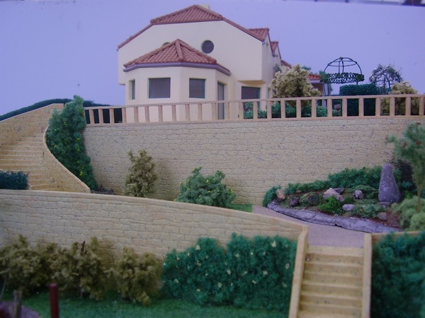

Sinon on pose le moule sur une surface courbe (tôle, isorel, medium coincé entre deux cales avec un petit angle pour faire le cône) ça marche sans problème pour des courbes pas trop prononcée ~ 0,8m de rayon, avec du plâtre pas trop liquide on arrive à remplir le moule. De nombreux murs de soutènement ont été réalisés de cette façon sur mon réseau PLM. Je doit encore avoir le moule dans un placard :D

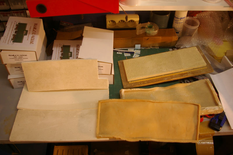

Messagepar 3DMetrique » 04 07 2011 à 20:14
Ça y est, j'ai retrouvé mes vieux moules et même le modèle maître !

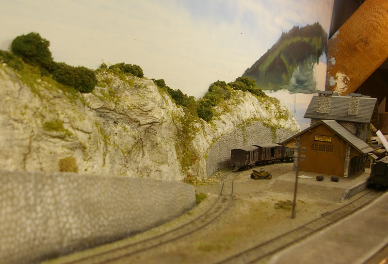

Le mur de soutènement de la gare de Pomblière qui suit la voie de débord courbe et contre-courbe :

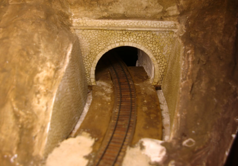

L'entrée du tunnel hélicoïdal en courbe :
