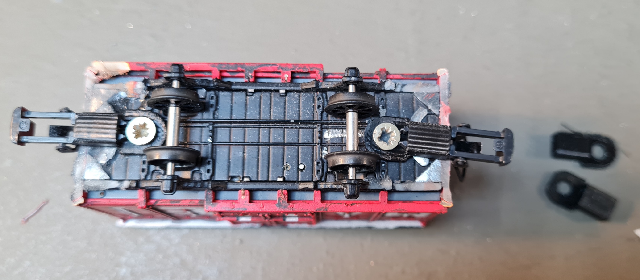

Voilà la méthode que j'ai finalement employé pour rendre mes wagons REE opérationnel pour jouer à faire des manœuvres sans contrainte j'ai associé des boîtiers nem imprimé en 3D par ydmodèle et des attelages Roco référence 40243 et toute petite vis à bois, ce n'est pas ce qu'il y a de plus joli mais par contre c'est très efficace

Oups ! Chirurgie lourde...
As=tu pensé à un rappel en ligne droite de tes atellages ? Sinon, au refoulement, ça risque de provoquer un "mariage de tampons", puis un déraillement.

YVES a écrit:Oups ! Chirurgie lourde...
D9 #B6 :F9
Non j'ai juste collé des butée à droite et à gauche pour limiter l'amplitude de mouvement de l'attelage ce n'est pas encore fait sur ce wagon là, j'utilise des cure-dents en bois que je colle avec de la cyanolite pour l'instant ça a l'air de marcher sur la majorité des wagons mais souvent il faut refaire un réglage avant d'avoir le fonctionnement le meilleur
A l'époque Gécomodel avait développé à un système de tampons articulés.

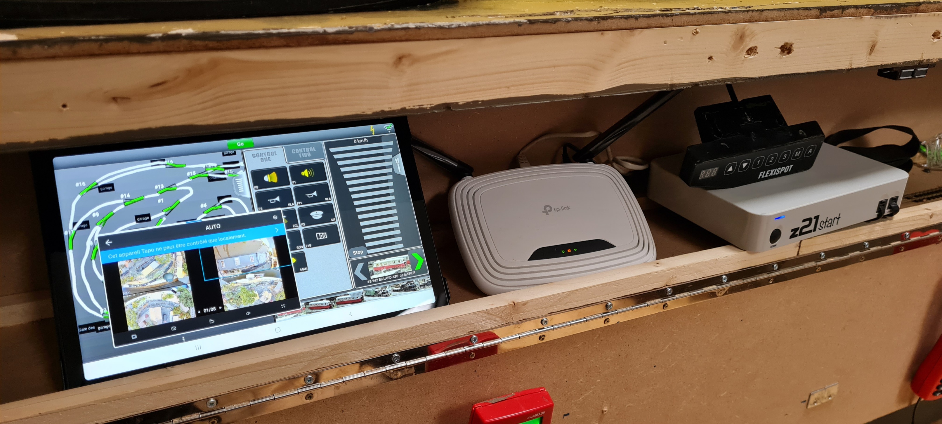

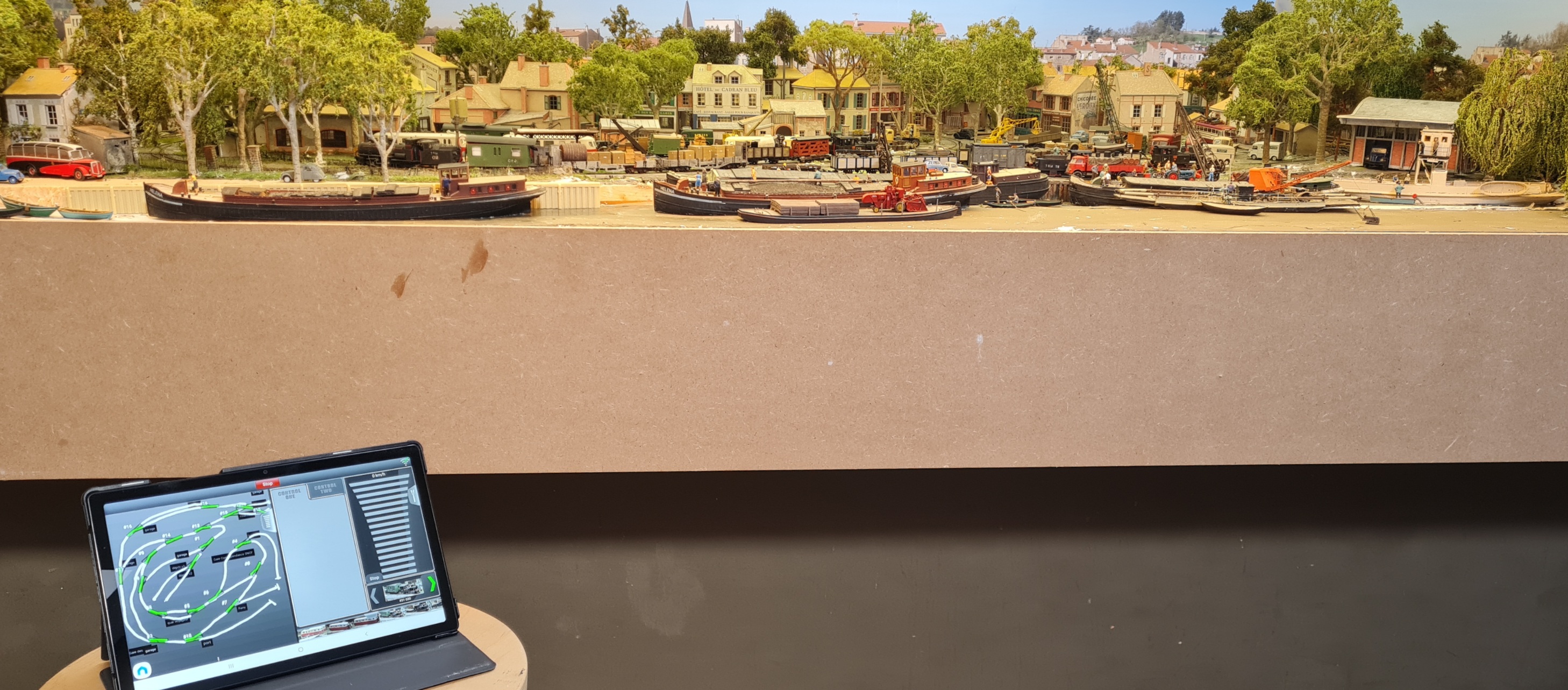

Messagepar pierrecab » 14 11 2022 à 12:43
Pour mes 70 ans Saint-Hilaire a fait son entrée dans le 21e siècle technologique mais a aussi fait le plein d'arbres. En route pour un nouvel espoir #B6
pierrecab
Messages: 1409
Re: La rue des deux gares
Messagepar pelican » 15 11 2022 à 09:09
Tu en dis plus sur la nouvelle technologie ??? ;)
Messagepar pierrecab » 15 11 2022 à 14:46
Rien de plus qu'une Z21 start avec un routeur wifi et 4 caméras de surveillance.
Je présume que tout le monde connaît, et j'ai connecté dessus mes quatre multimaus, le tout sur une tablette Samsung entrée de gamme A8 à 175 balles mais qui permet quand même le multi fenêtre donc d'avoir en même temps l'image des caméras les aiguillages et les commandes des locomotives ..... :ipb-279 ça fait un peu geek :F9 :F9... mais j'aime ça :rod_coeur le défaut principal c'est que je suis obligé d'utiliser le réseau wifi du routeur de la Z21 pour mes caméras et qu'il est particulièrement lent et qu'il ne me permet plus de voir les mouvements des locomotives en temps réel ce qui est une vraie purge sauf à laisser les caméras sur mon réseau Wi-Fi Internet et à basculer d'un réseau à l'autre pour les consulter mais c'est un peu compliqué
