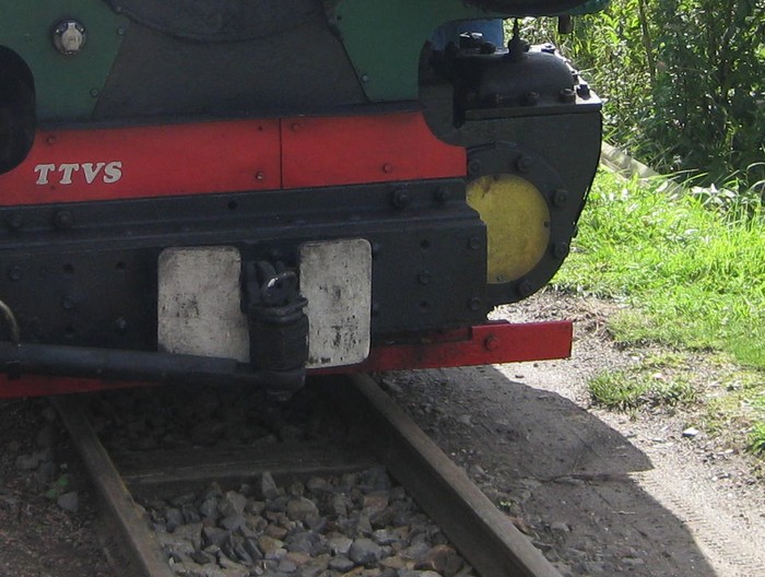

pelican a écrit:ce qui gène, ce sont les deux tampons ... ;) un seul tampon central, ça fera plus voie étroite .. C7
je sais .. il y a des engins en voie de 60 qui ont un double tamponnement .. mais alors, ils sont plus gros !
