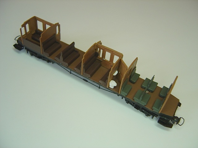

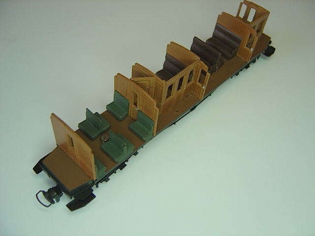

Question montage, je m'étais promis de pas trop pousser dans le détail la mise en peinture de l'aménagement intérieur. Mais voilà: le kit conçu par Cyril est si riche en petits détails qui tuent (moulures, poignées de portes, strapontins, petits accoudoirs des sièges de première classe, moulés avec les parois...) qu'on se prend vite au jeu, y compris la décoration de ce fichu wc... qui sera absolument invisible une fois la caisse posée !!! H4 :H1

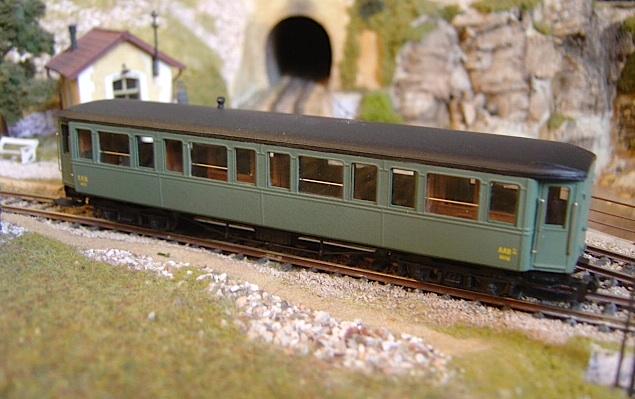

Voici donc cette AAB #A4 (aux deux "profils" délicieusement asymétriques) tout juste achevée, côté "compartiments"...

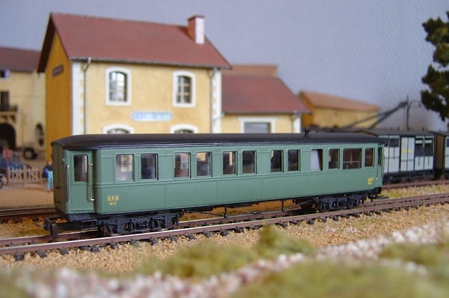

... et côté "couloir":
Le montage des fenêtres s'est effectué sans problème: les petits "cadres" intérieurs rapportés ne compliquent pas le montage et améliorent énormément l'aspect des fenêtres même si, comme moi, on opte pour la livrée un peu "tristoune" des années 60, à cadres verts... #B6

P.S. : qu'as-tu utilisé comme peinture (en bombe) pour le vert ? Je le trouve trés ressemblant.
Messagepar malletslm » 02 12 2008 à 00:43
Merci beaucoup pour vos commentaires ! H3 H3 H3
Pour la peinture, j'ai jubilé en découvrant dans la gamme militaire de Tamiya la bombe référence TS78 "field Gray": ça ressemble effectivement beaucoup aux photos d'époque, avec un effet un peu changeant (aspect tantôt vert, tantôt grisâtre...) en fonction de la lumière incidente... :D2
