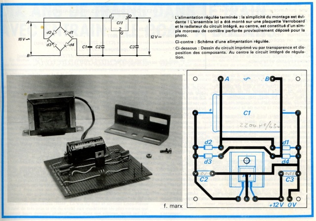

La Mouette a écrit:Ca vaut t'il le coup de mettre un CI pour un montage aussi simple ? :D3
Qu'est ce que tu entends par CI ? Circuit Intégré ou Circuit Imprimé ?
Circuit Intégré, le 78xx, ouais, mais bon c'est on ne peut plus simple, en boitier TO220, ta trois pattes à raccorder, c'est ultra simple à utiliser et quasi increvable et ça coûte presque rien !
Pour le circuit imprimé, pour quelques montages ? Pour quoi faire, avec une seule alim vous alimentez au moins 60 Tortoises, sachant qu'un Tortiose consomme 15mA ! Un 78xx tiens de 1 A à 1.5A, vous compliquez les choses inutilement les ptits clous :wink:
Et un circuit imprimé, c'est inutile, comme je l'ai dit plus haut et Spike, un petit circuit en véroboard est largement suffisant...
Et cette technique revient bien moins chère que de claquer des décodeurs à chaque Tortoise :mrgreen: :mrgreen: :mrgreen:
