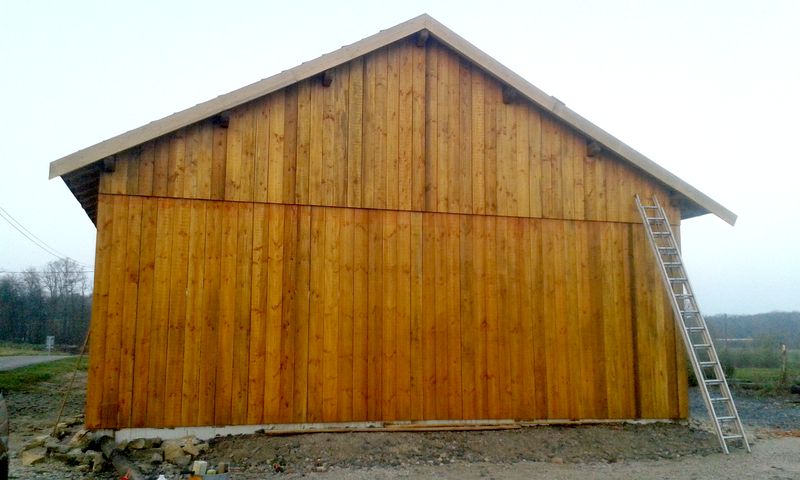

Je radote, mais... bravo ! #B2
On se sent un peu branquignole en comparaison, avec la perceuse visseuse et les 4 meubles du commerce pour refaire la cuisine... C7
Attention aux pièces en chêne : je ne sais pas ce que vous avez prévu comme finition, mais ne pas les mettre directement aux intempéries sans les avoir au minimum recouvertes d'une couche de lasure ou de peinture microporeuse... si le bois brut de ponçage ou de sciage prend l'eau, la sanction est l'apparition de "magnifiques" (et définitives) coulures et taches de tanin...
Et si vous avez prévu de vernir ou de lasurer, c'est mort.
(Dès fois, l'expérience coûte cher... H4 )

Pas de pièces de chêne prévues en extérieur. Les barres et écharpes vont coté intérieur. On va mettre un petit coup de produit anti bebêtes sur la face des barres et écharpes en chêne qui viendront en appui sur les lames. Et un bon coup d'huile de Lin partout histoire de pas laisser rentrer l'eau. L'avantage de l'huile de Lin, c'est qu'il n'y a pas besoin de poncer avant de re appliquer

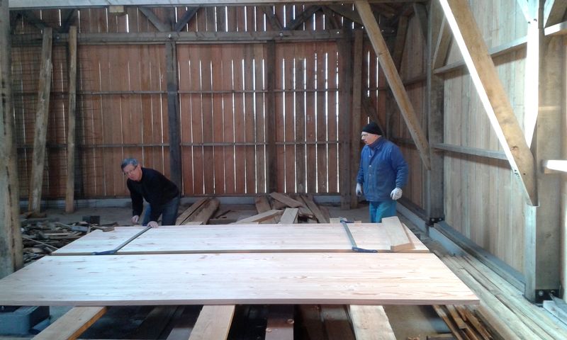

Le montage des ventaux des portes a démarré. vérification de l'équerrage, traitement des pièces de chêne et dernières rectifications avant montage

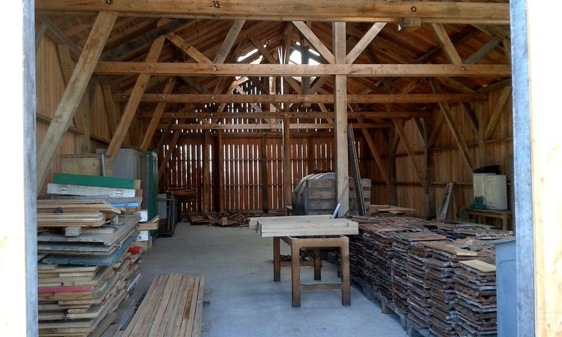

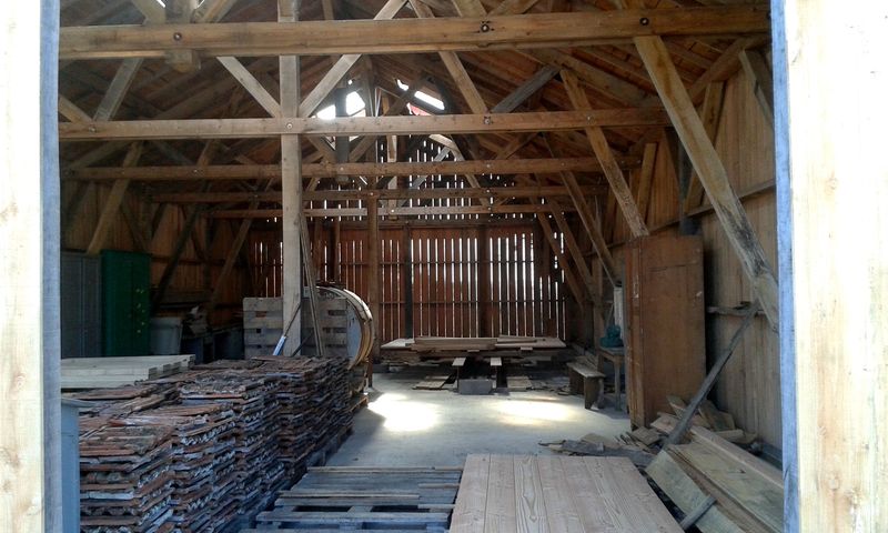

Nous avons également profité de l'installation de ce chantier pour continuer a faire du rangement à l'intérieur du bâtiment
c'est un peu plus ordonné et on distingue un peu mieux les deux travées. Y a encore du boulot. Finir d'enlever les chutes de bois qui vont aller grossir le stock de bois d'allumage (de la cuisinière, à défaut d'autre chose!!!!), évacuer les palettes de tuiles.......

Vous avez abandonné l'idée d'une fosse dans la partie proche de la route? Ou bien elle est cachée sous les palettes et les portes en cours de montage?
Re: Train des forts
Messagepar Decau88 » 09 03 2014 à 22:43
elle est effectivement bien cachée sous le chantier de montage des portes. Sur la seconde photo, on voit les poutrelles métalliques

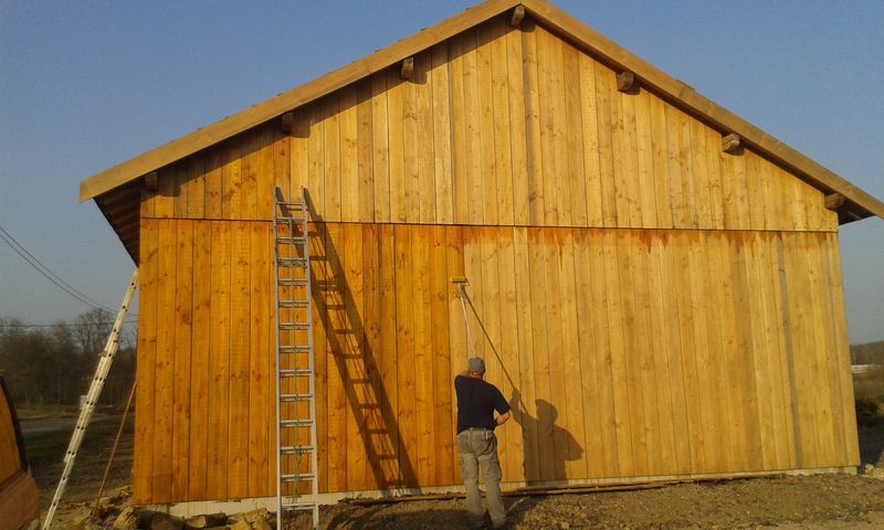

Après 4 jours de temps splendide, le bardage est bien sec et nous avons décidé de mettre la première couche d'huile de lin cet après midi.
Nous avons commencé par faire les zones de recouvrement sur les extrémités puis on a attaqué la façade la plus exposée.
Du bois bien sec et de l'huile de lin chauffée a 50/60°C, un rouleau, une bonne brosse et voila ce que ca donne
Par contre, faut pas avoir peur d'être un peu huilé et d'être quelque peu ... odorant!!!!!!!!
Dimanche, on fait l'autre côté

Sinon, ce pignon, il a de la gueule. :rod_coeur
