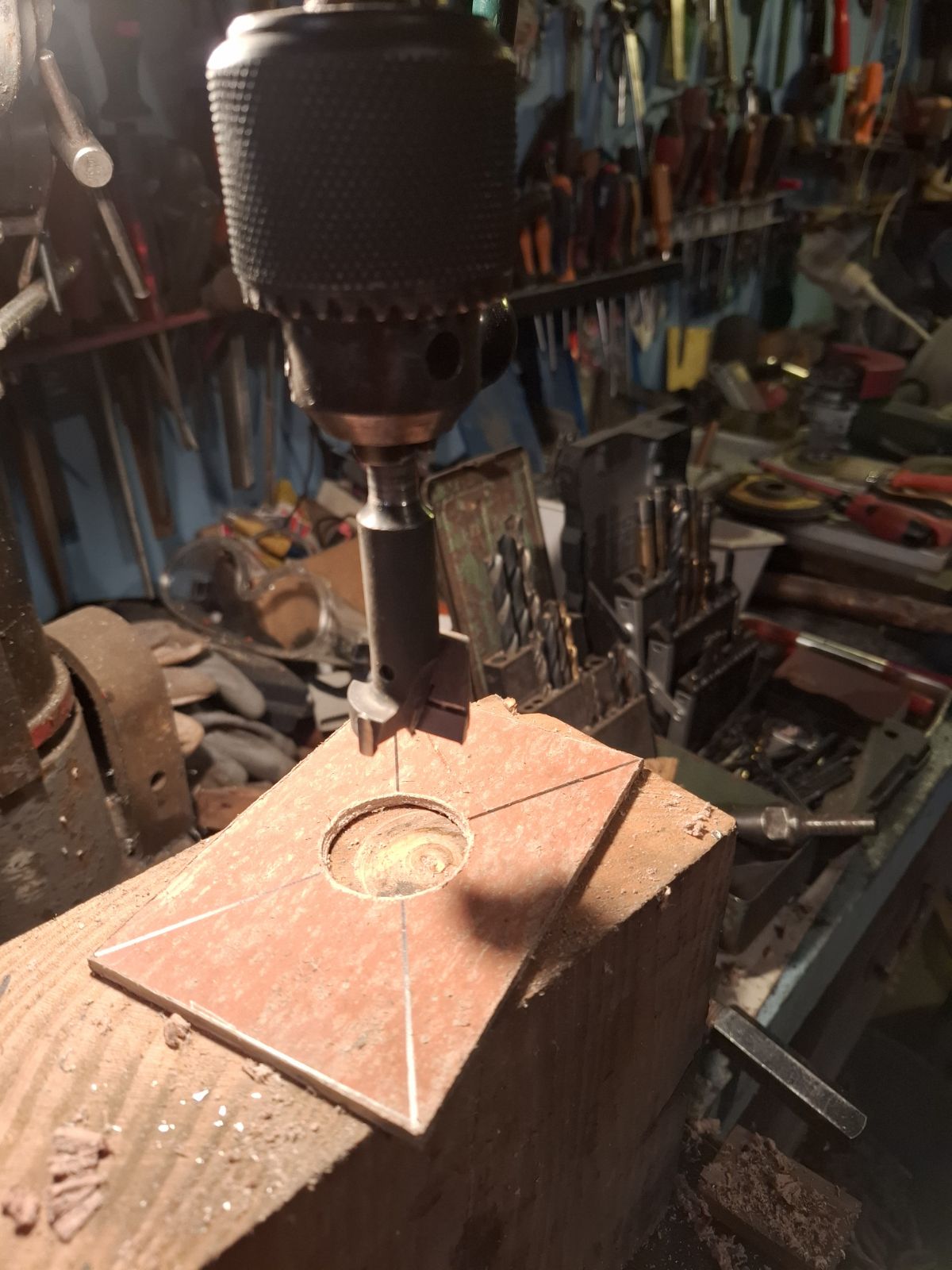

Diabolo pourrait tu me mesurer la taille du carré ou rectangle de l'embase de sablière stp. la ou la tole de la boite s'emboîte quoi !
je suis en train de tracer les nôtres, pas si simple avec la forme.

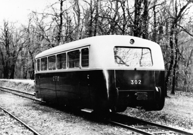

En regardant ces 2 photos des NC série 300, l'attelage à vis n'est pas monté dessus mais l'emplacement est prévu, la tulipe est montée mais pas sur les ND.
2 robinets d'air sur les NC mais 1 robinet sur les ND.
On voit des détails différents entre les NC et ND.
Existe t'il des photos des Charentes montrant ces DDB avec une remorque voyageurs ?

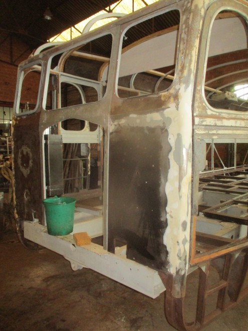

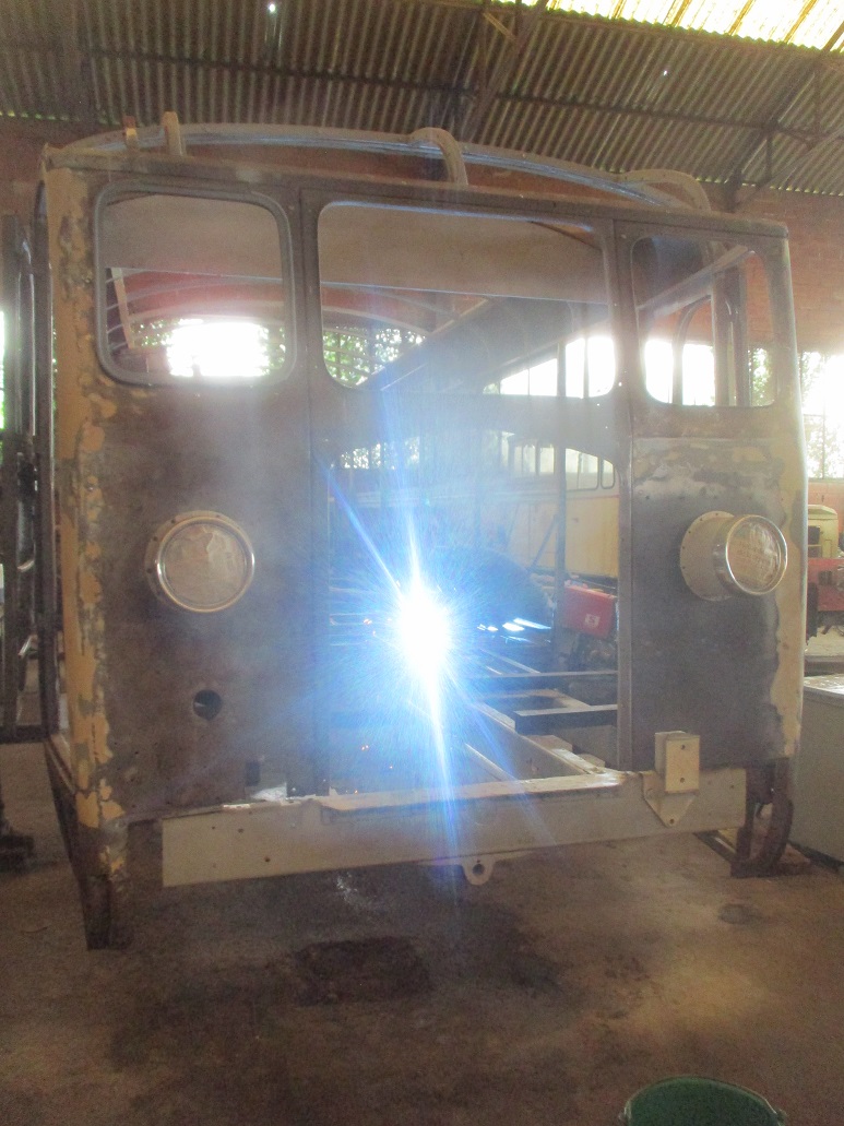

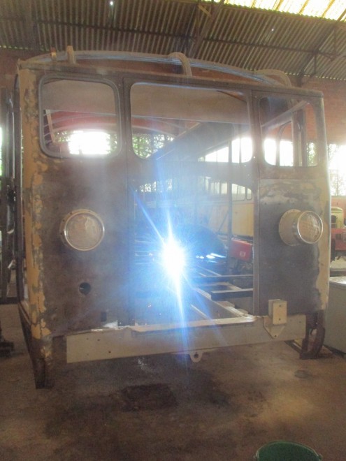

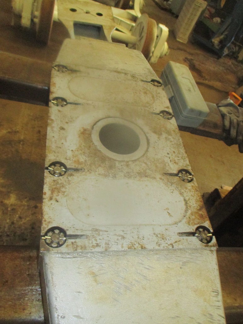

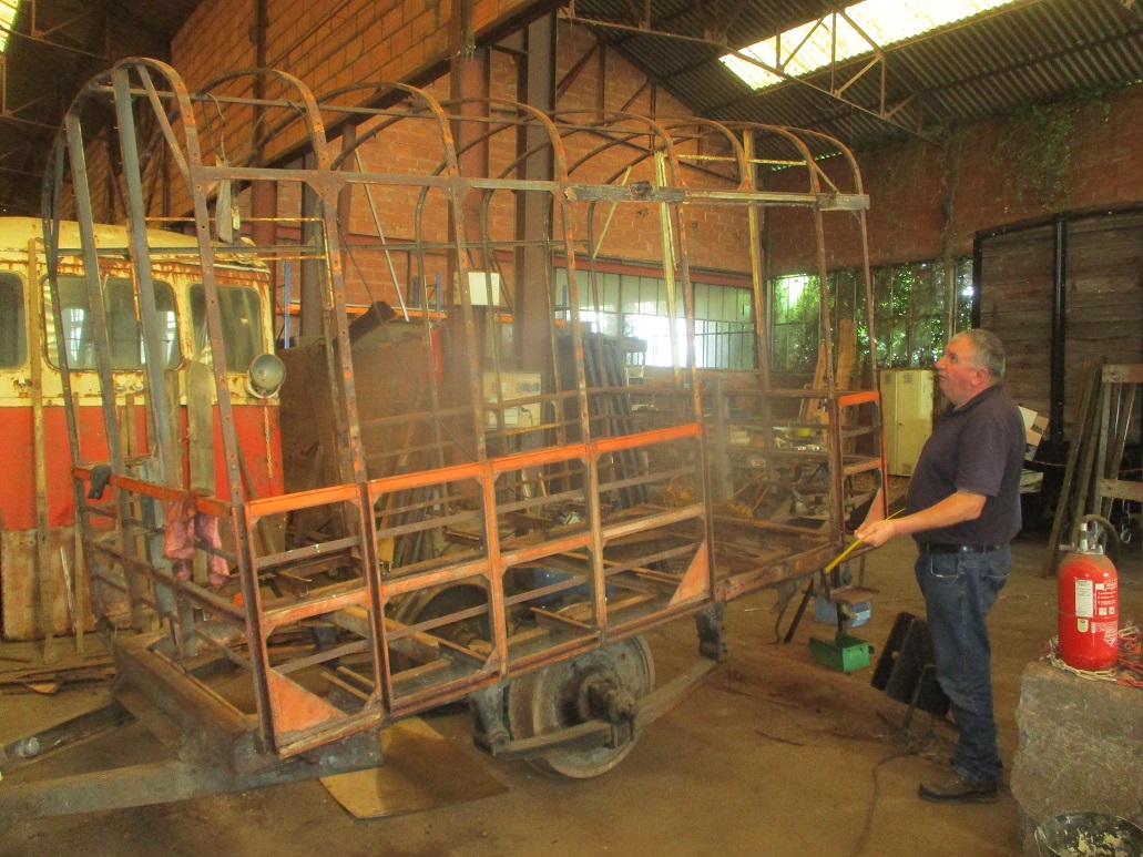

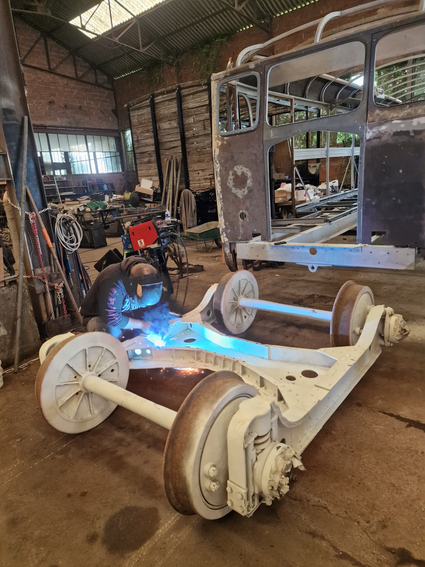

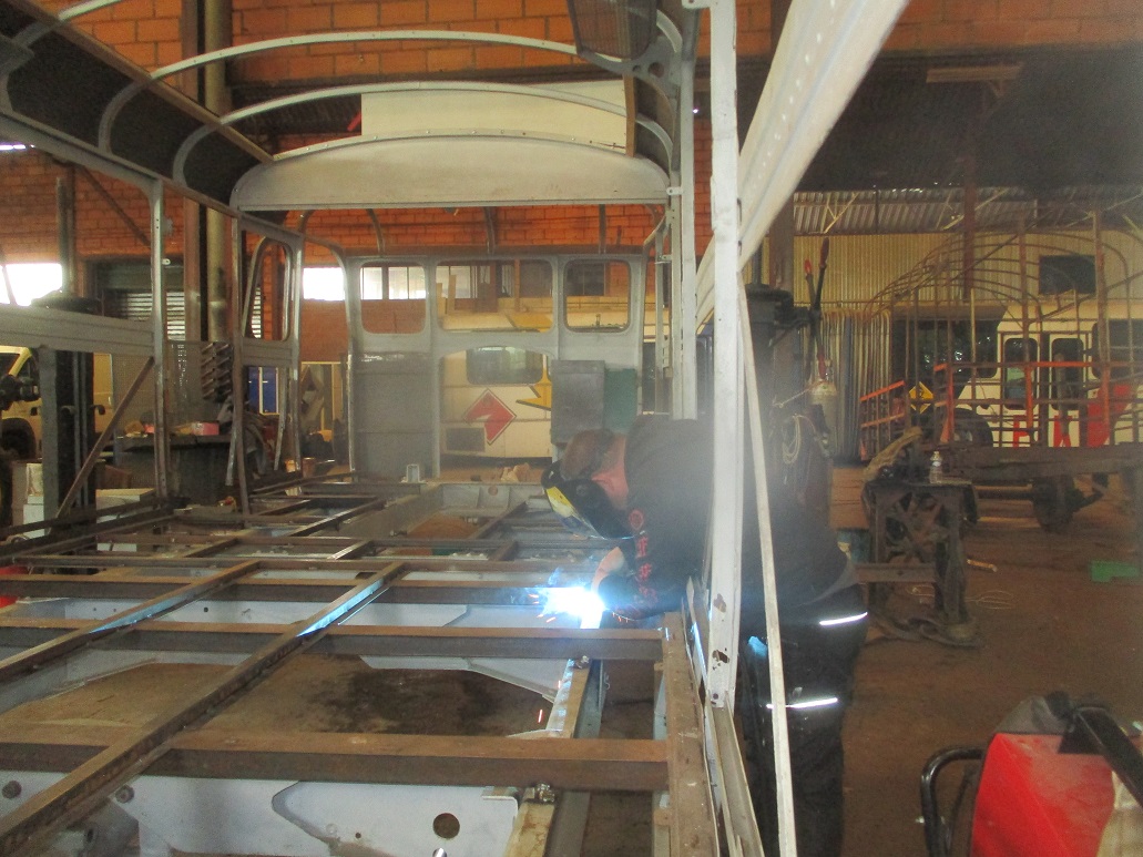

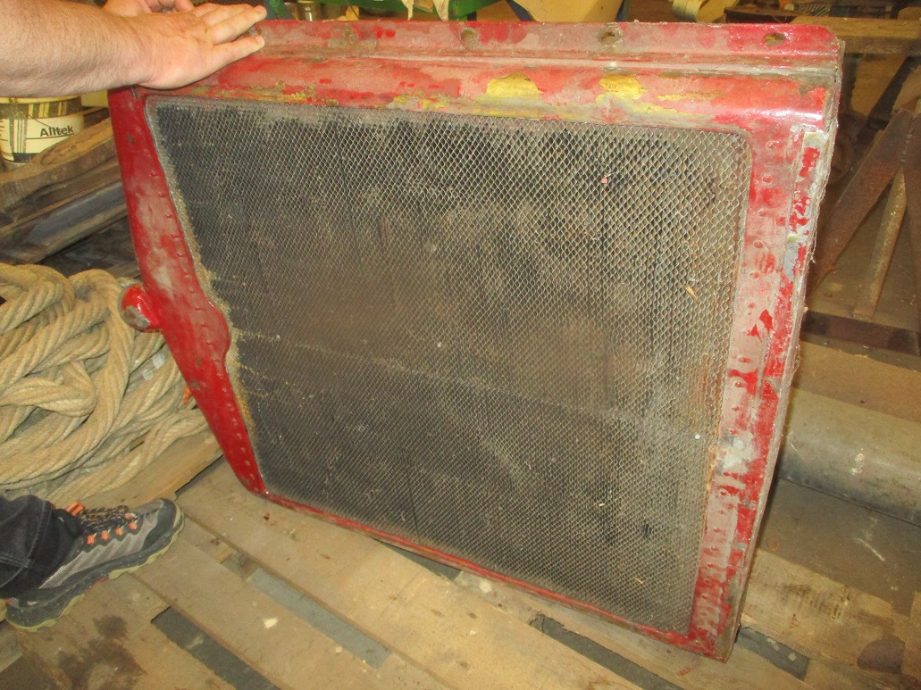

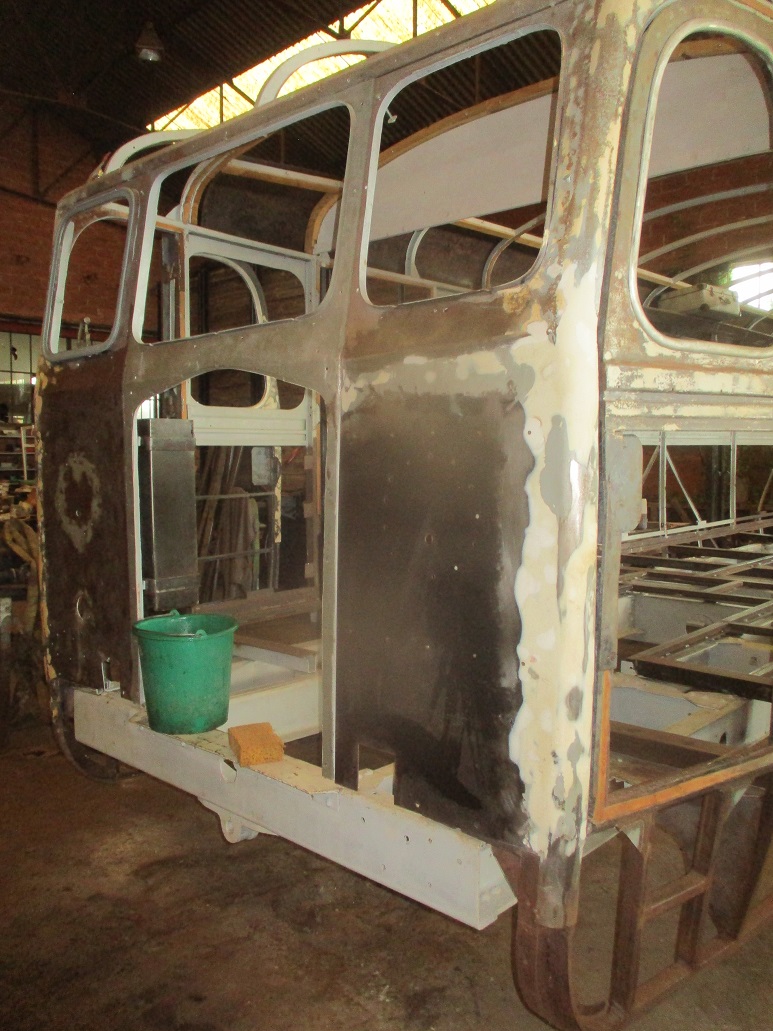

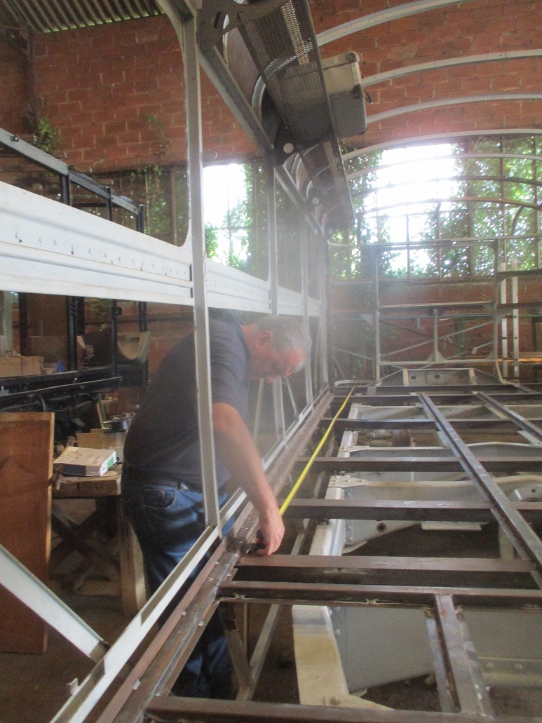

Messagepar diabolo » 24 06 2024 à 12:43
Avec Julien, nous avons renforcé certains points du maillage par acquis de conscience.
Le Week end a été de dégraisser et nettoyer le châssis dans ces moindres recoins, le produit brule bien les mains mais avec les gants ça ne passe pas partout.
Mon ami Eric patron d'une scierie est venu prendre les mesures pour débiter les planches du plancher et du plafond.
Les mesures ont été prises également pour de la volige pour la remorque messagerie.
Les mesures du radiateur ont été prises pour établir un devis mais également pour le réservoir GO.

Messagepar Large » 24 06 2024 à 20:44
La disposition des ailettes de refroidissement est appelée "faisceau en nid d'abeille".
Disposition utilisée sur les radiateurs des firmes Bugatti et Talbot (ex Darracq), devenue Automobiles Talbot-Lago et sise à Suresnes, pas loin de l'usine De Dion située elle à Puteaux, comme à l'époque, la nouvelle firme Unic (ex automobiles Georges Richard).
Unic avait obtenu la licence de construction des moteurs Mercedes de type OM 5 à six cylindres. Dans cet optique, une filiale avait été créée, la Codra (Compagnie des diesels rapides).https://fr.wikipedia.org/wiki/Unic_(entreprise)

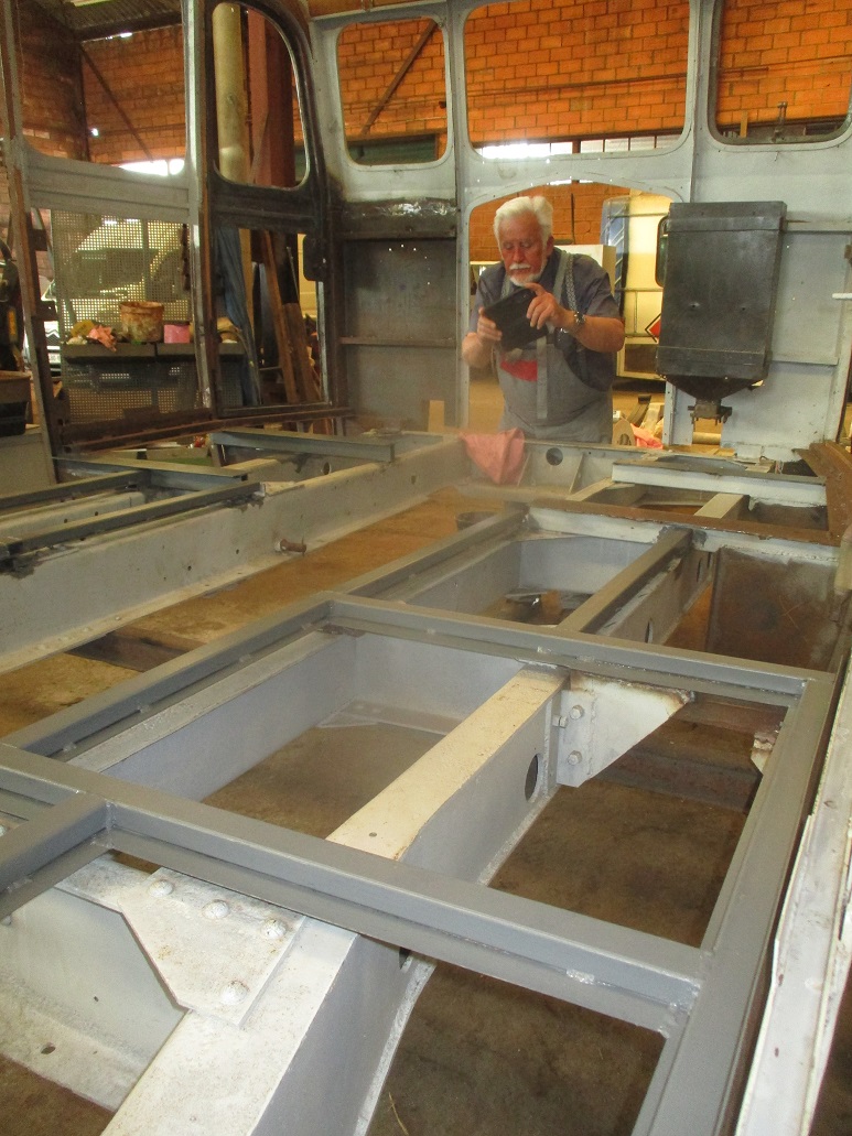

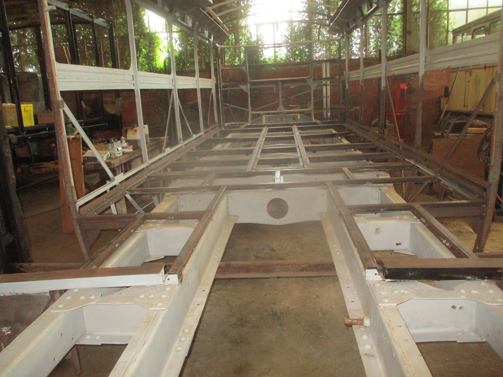

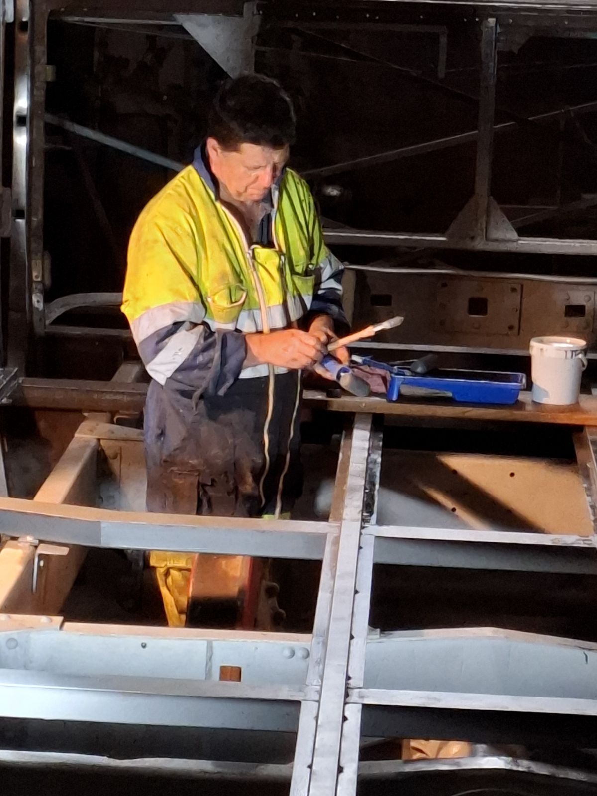

Messagepar diabolo » 26 06 2024 à 20:32
Le maillage du plancher est en cours d'apprêtage avant de recevoir sa couleur définitive.

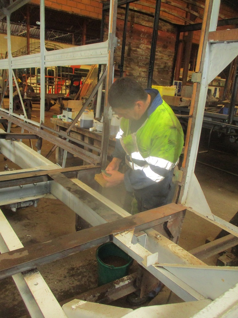

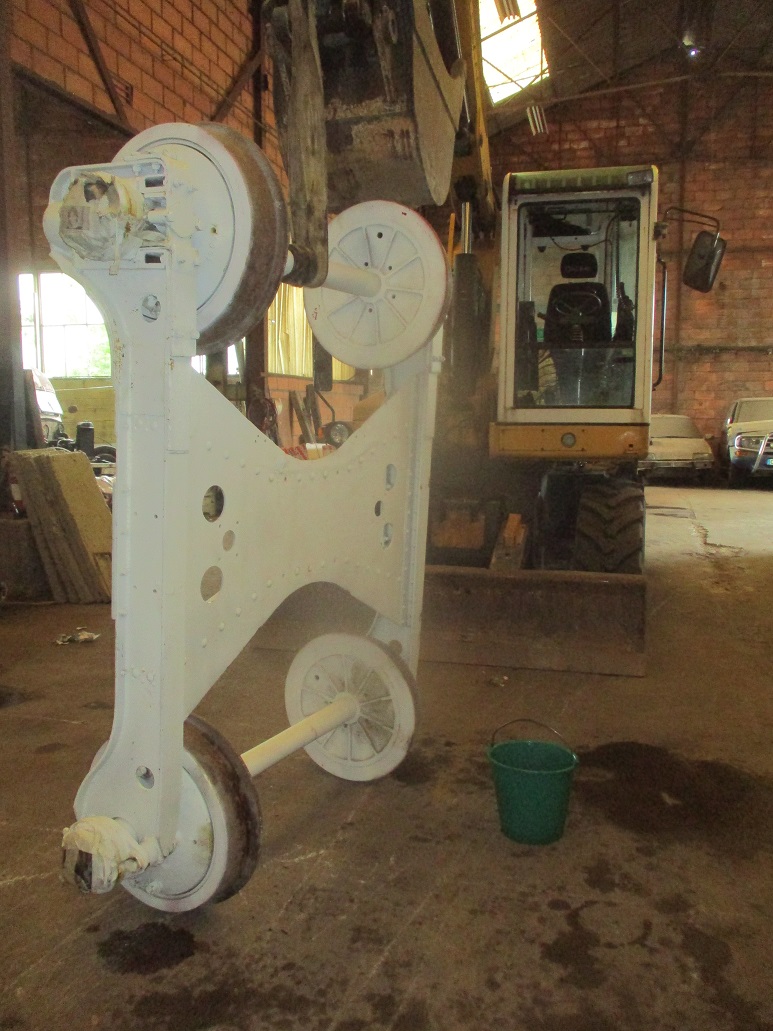

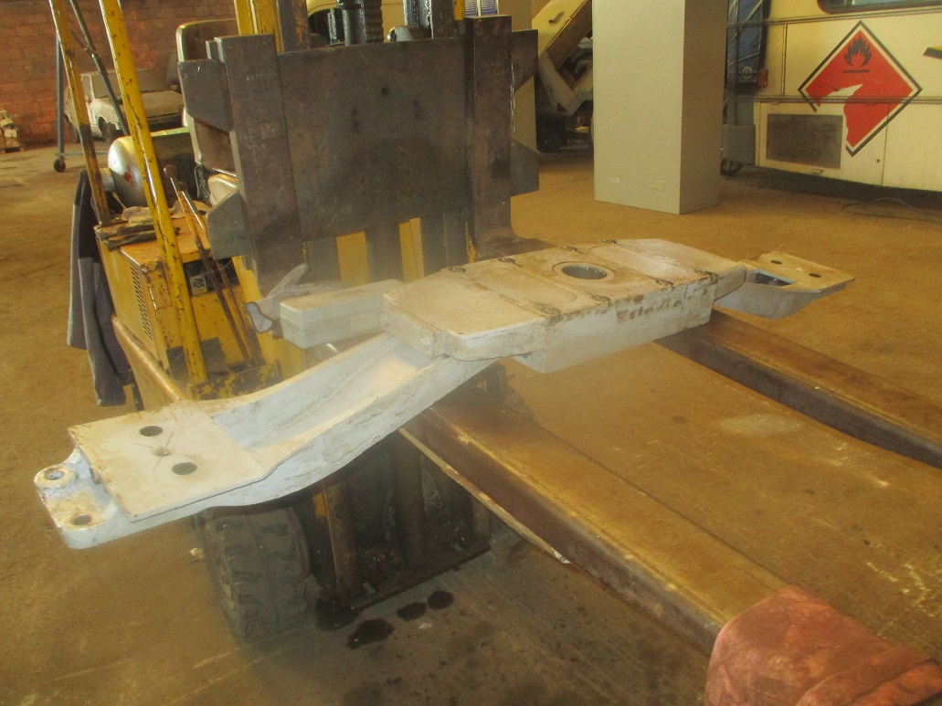

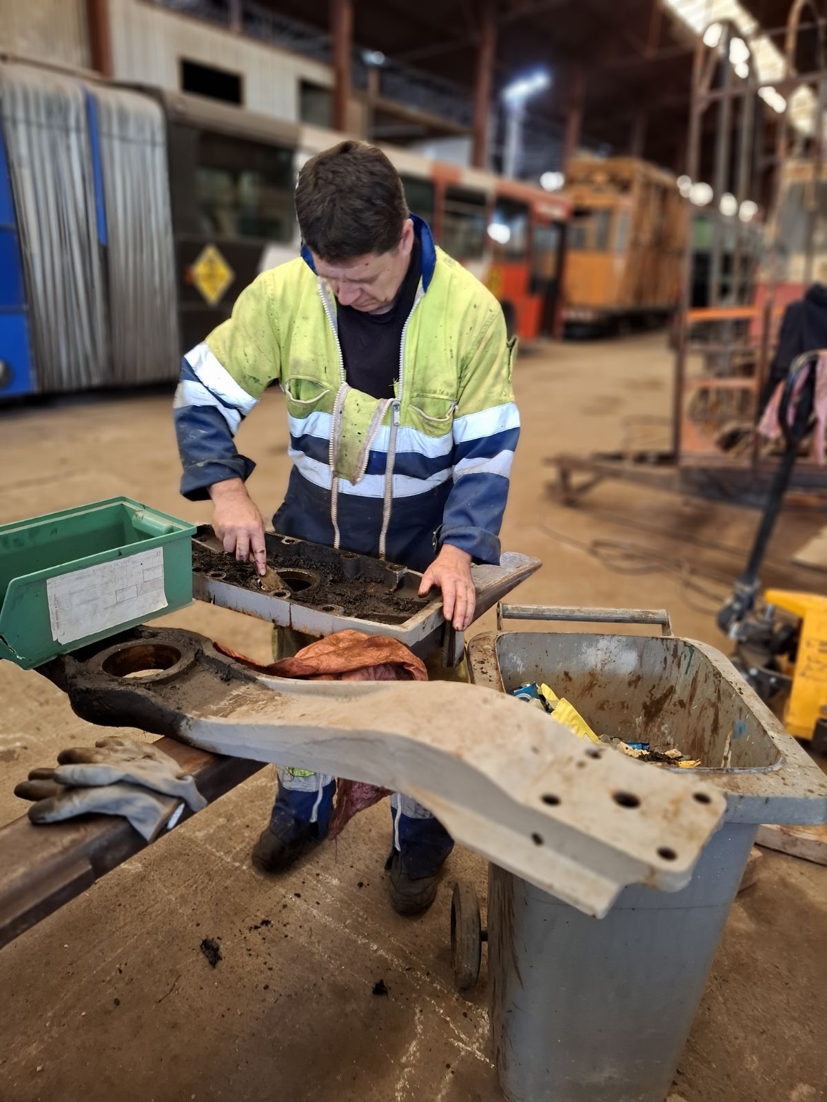

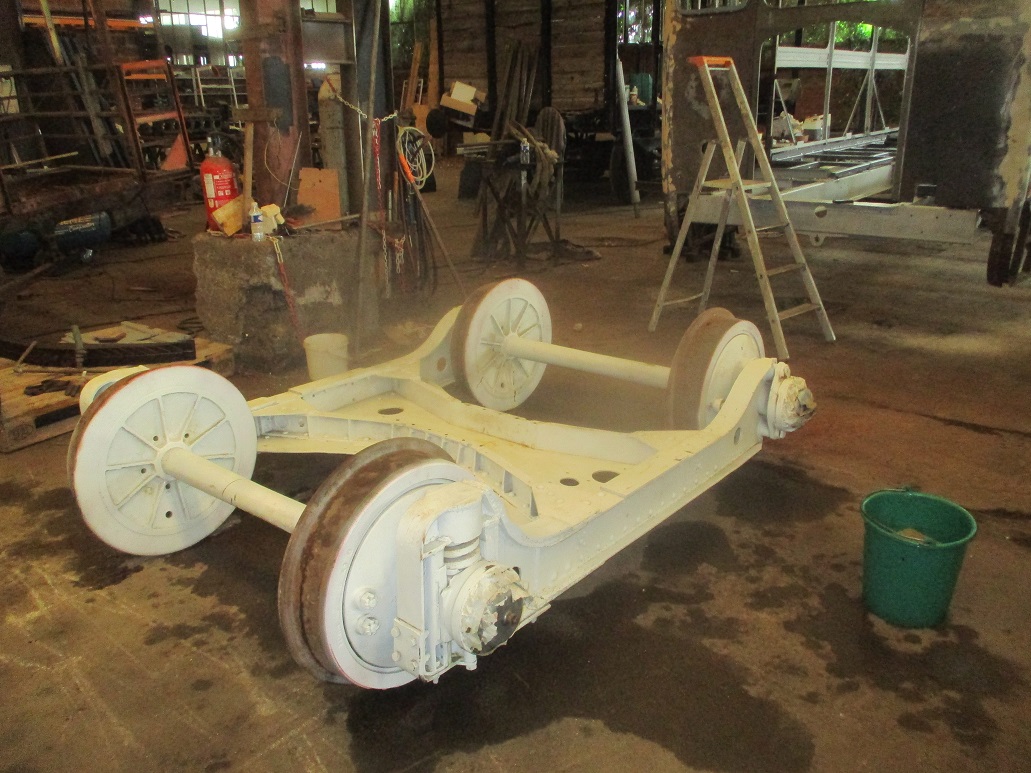

Messagepar diabolo » 01 07 2024 à 12:07
L'apprêt sur le maillage est pratiquement terminé, il manque un peu de peinture pour finir par grand chose.
Le bogie a été dégraissé et recevra sa peinture définitive, les cales des ressorts ont été refaites.
On a démonté également en intégralité le pivot et ce n'est pas du luxe de le remettre en état.
On commence à ressortir les pièces essentielles pour le freinage.

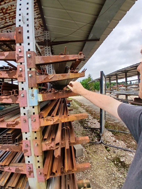

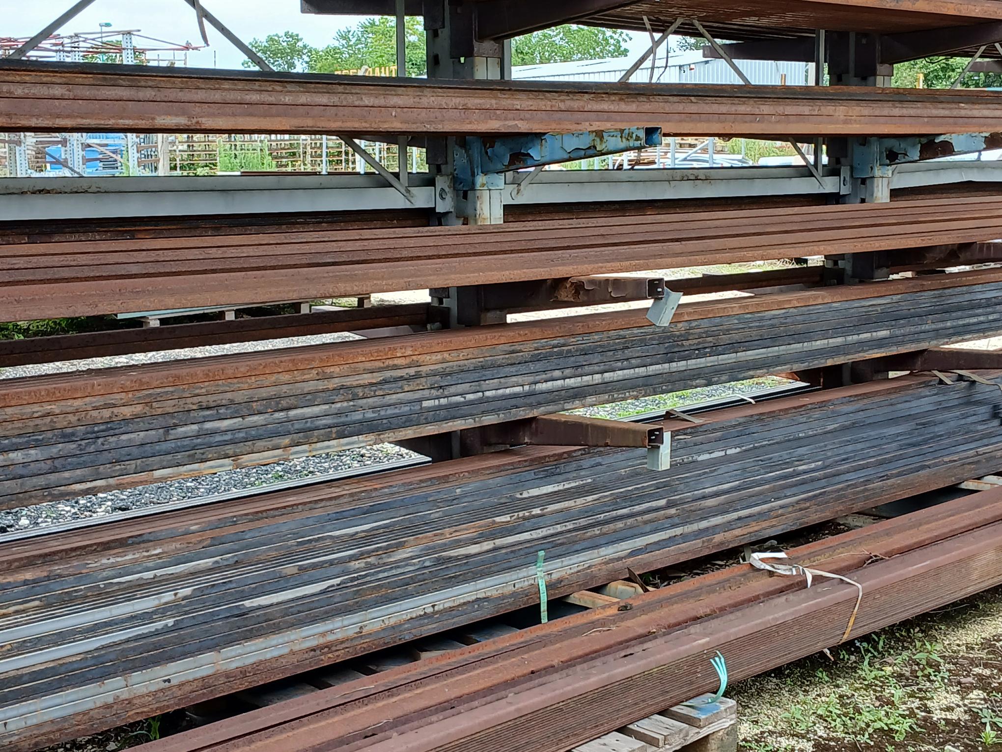

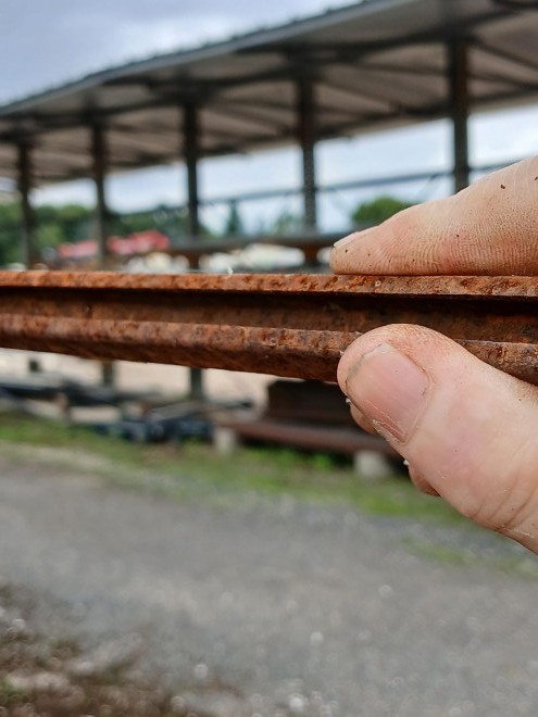

Messagepar diabolo » 08 07 2024 à 08:35

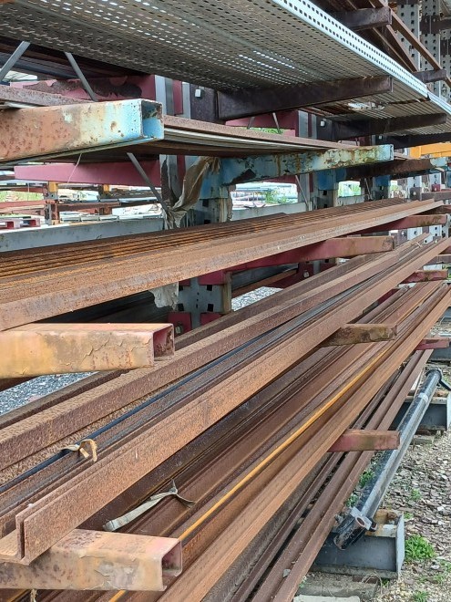

Rechercher des profils anciens ce n'est pas simple mais des fois ce sont de bonnes surprises.
2 ressorts ont été récupérés à titre gracieux et seront montés sur les sablières.

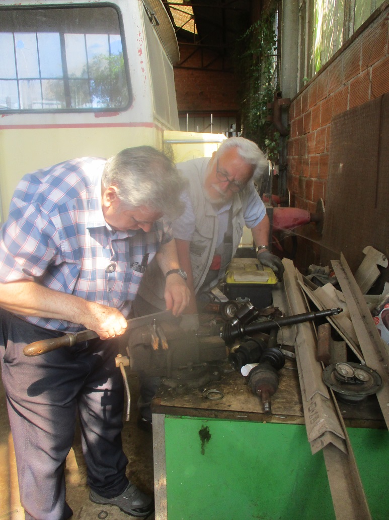

Rotation photos

Re: Les Chemins de fer de l'Allier

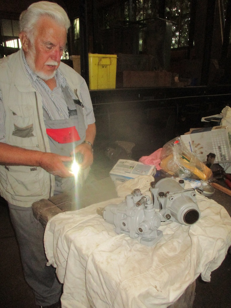

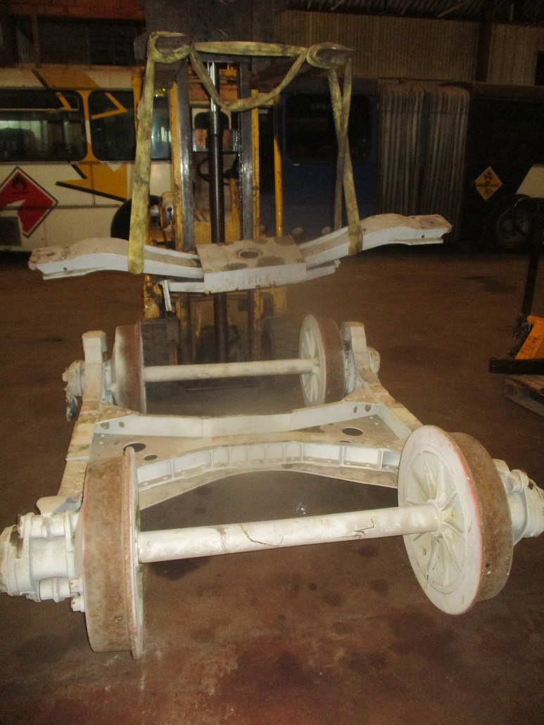

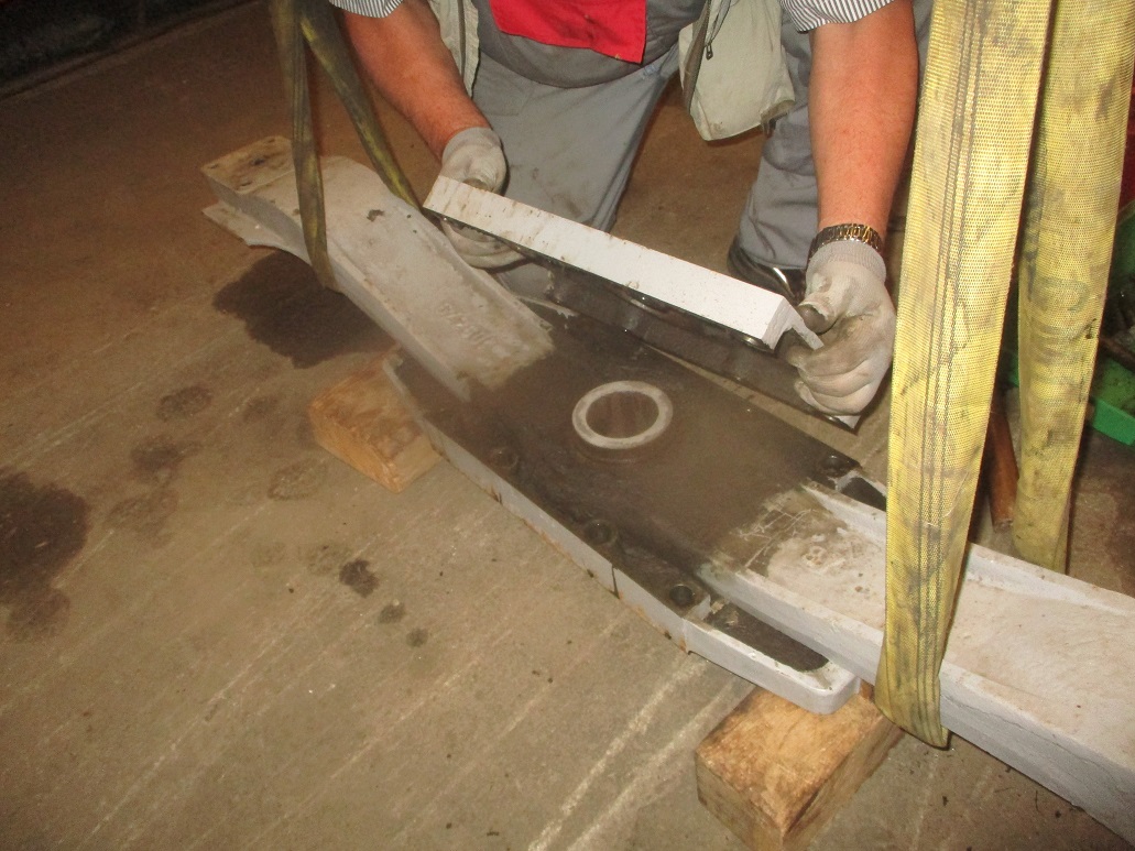

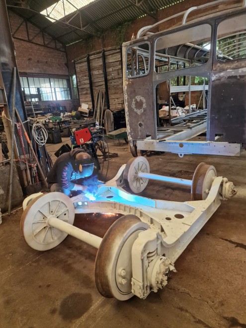

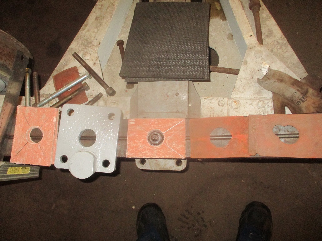

Messagepar diabolo » 08 07 2024 à 13:59
Petit week end pour les travaux.
Un détail a été repris sur le bogie pour le renforcer.
Je pensais que le pivot serait remonté assez vite mais non ! quelques problèmes qu'il a fallu régler à l'ancienne.
On avait la présence de Jeannot un ancien du technicentre de Nevers.
Après réflexion malgré les problématiques de remontage, on va redémonter le pont moteur du châssis.
La deuxième étape sera : on lève le châssis et on le peint dans ces moindres recoins.
Le bogie, le pont moteur et le système de retournement seront peints avec un autre RAL.
Les pistolets à peinture trempent en attendant de faire le travail.
On salut au passage les amis du petit Anjou qui sont venus prendre des mesures sur des pièces.

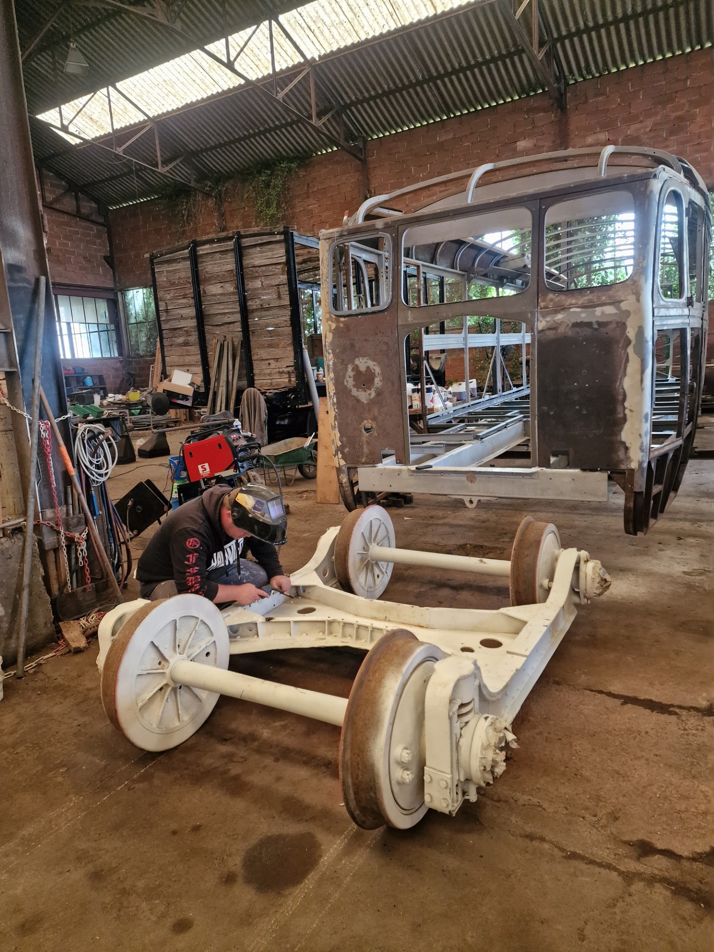

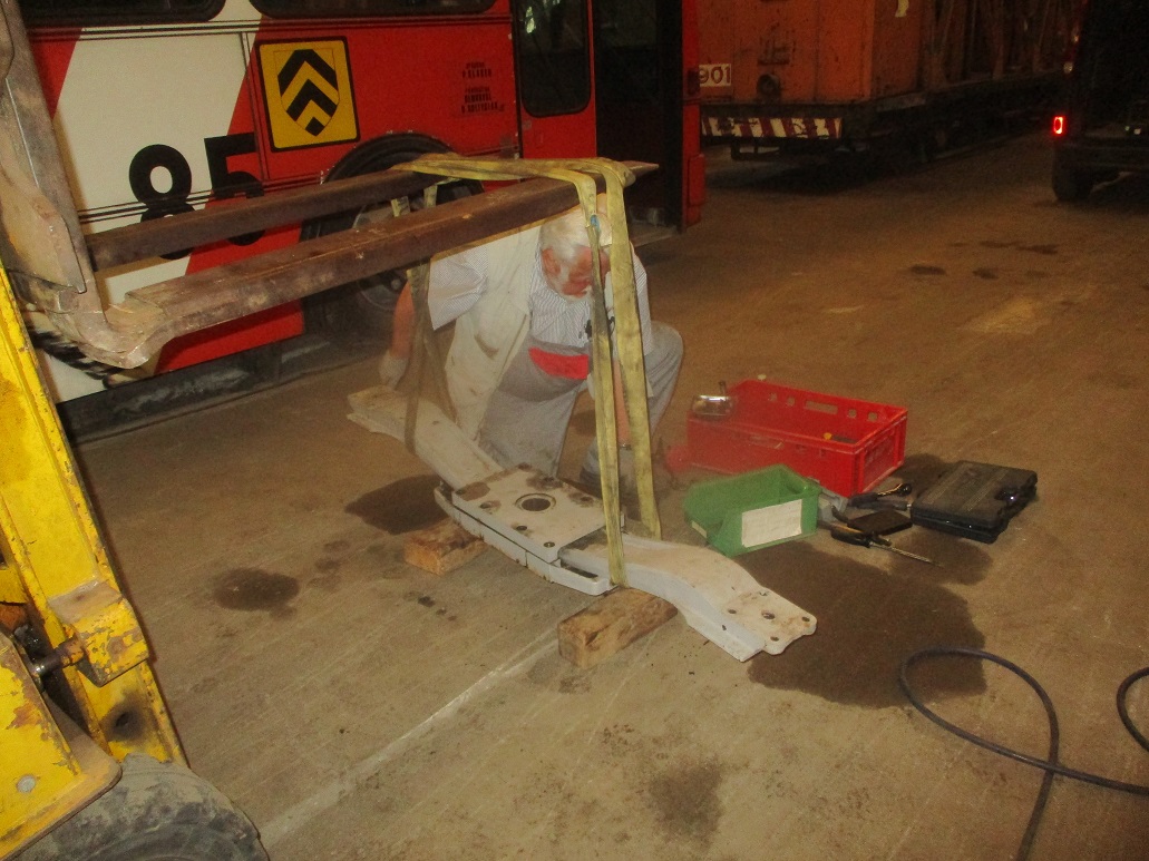

Messagepar diabolo » 15 07 2024 à 11:29
Pas de photo, oubli de l'APN.
Le pont moteur a été redémonté et sorti, la caisse est levée.
Finition de l'apprêt, plus plusieurs détails qui ont pris le week-end.
Logiquement peinture de finition sur le châssis samedi.
Diabolo
diabolo
