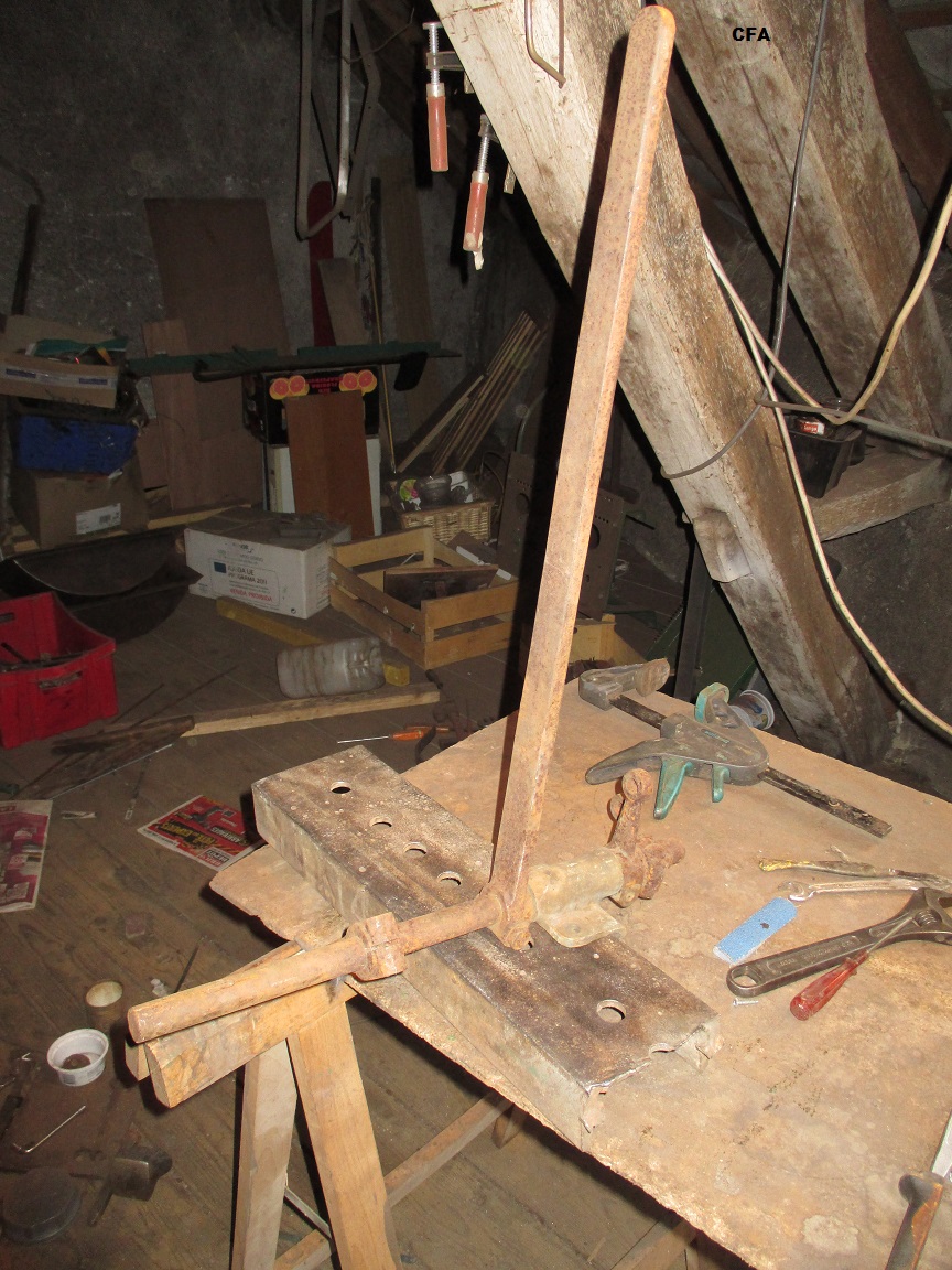

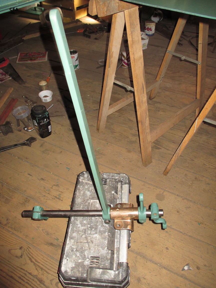

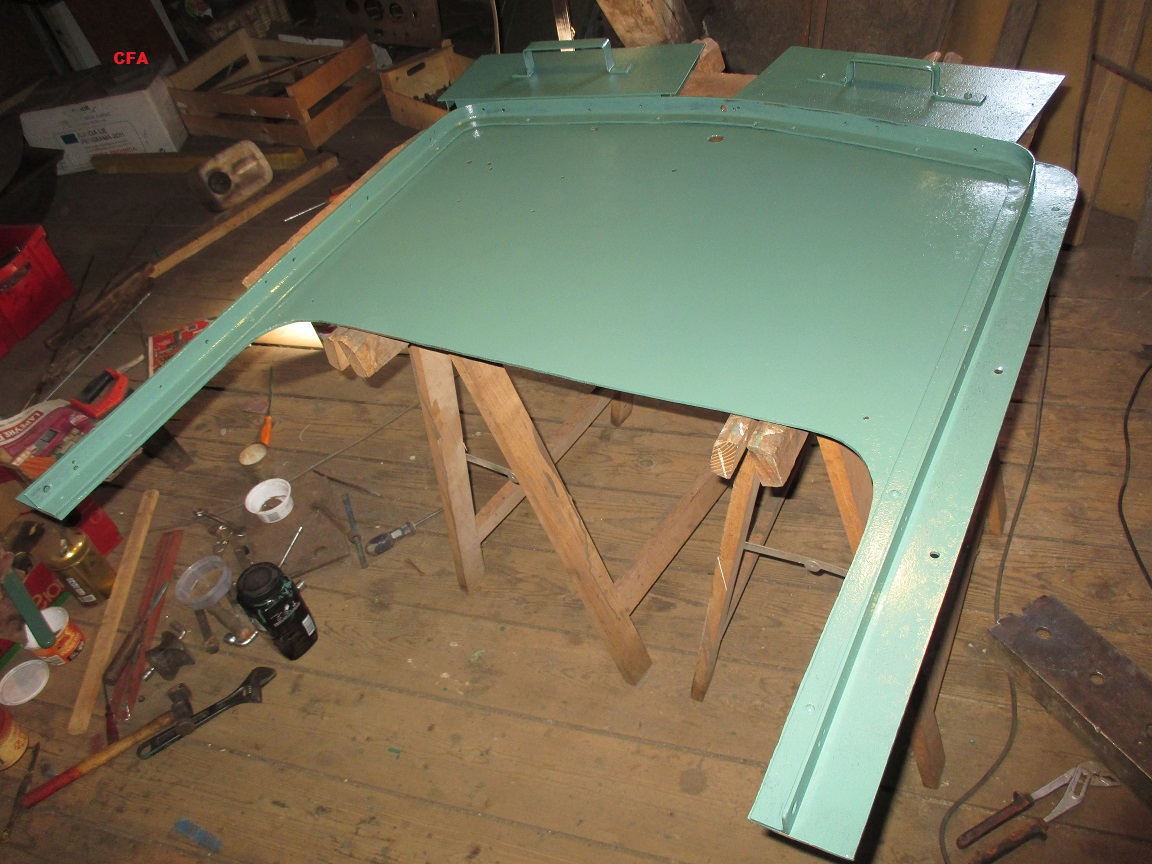

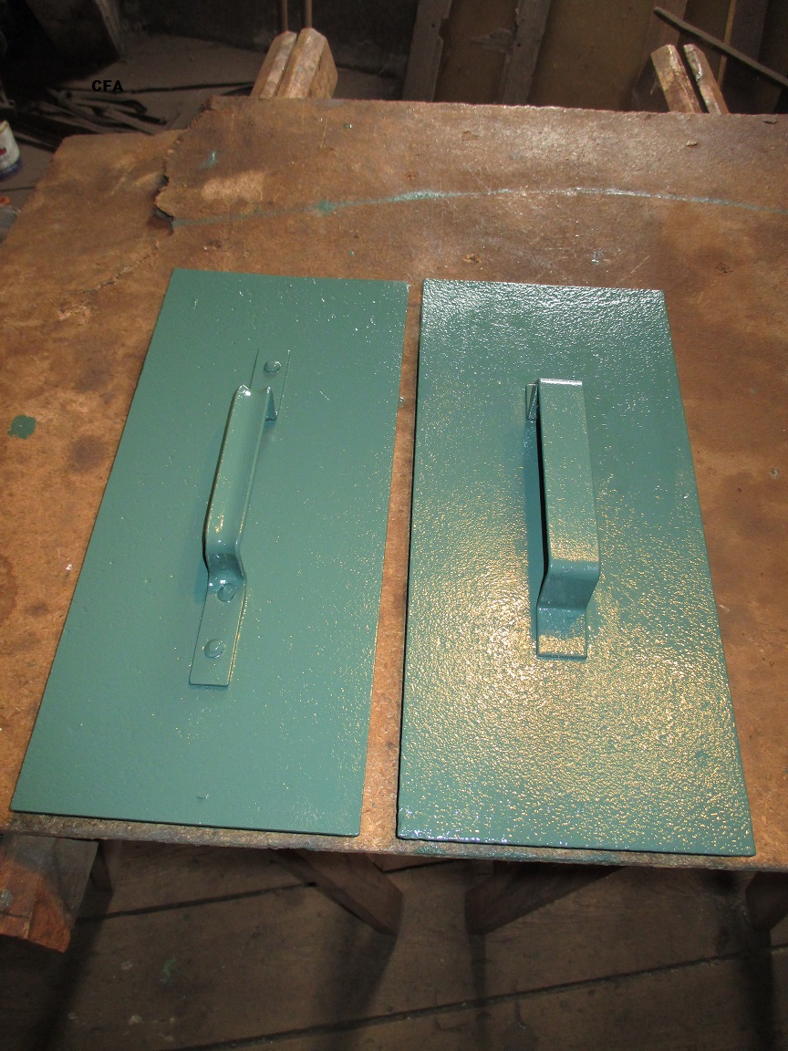

La semaine a été moins propice pour la remise en état des pièces mais quelque unes sont terminées.
Un peu d'explication nous sommes deux pour le démontage et seul la semaine pour la remise en état.
Le plus gros sera fait à deux.
Le capot moteur du 201 étant terminé je suis en train de m'attaquer à celui du 206.
Les 2 supports des sablières avant sont terminés, les mesures sont prises pour en reconstruire un jeu pour le 201.
Le système du levier des sablières est également terminé et il fonctionne bien, un peu de graisse + un graisseur et c'est bon.

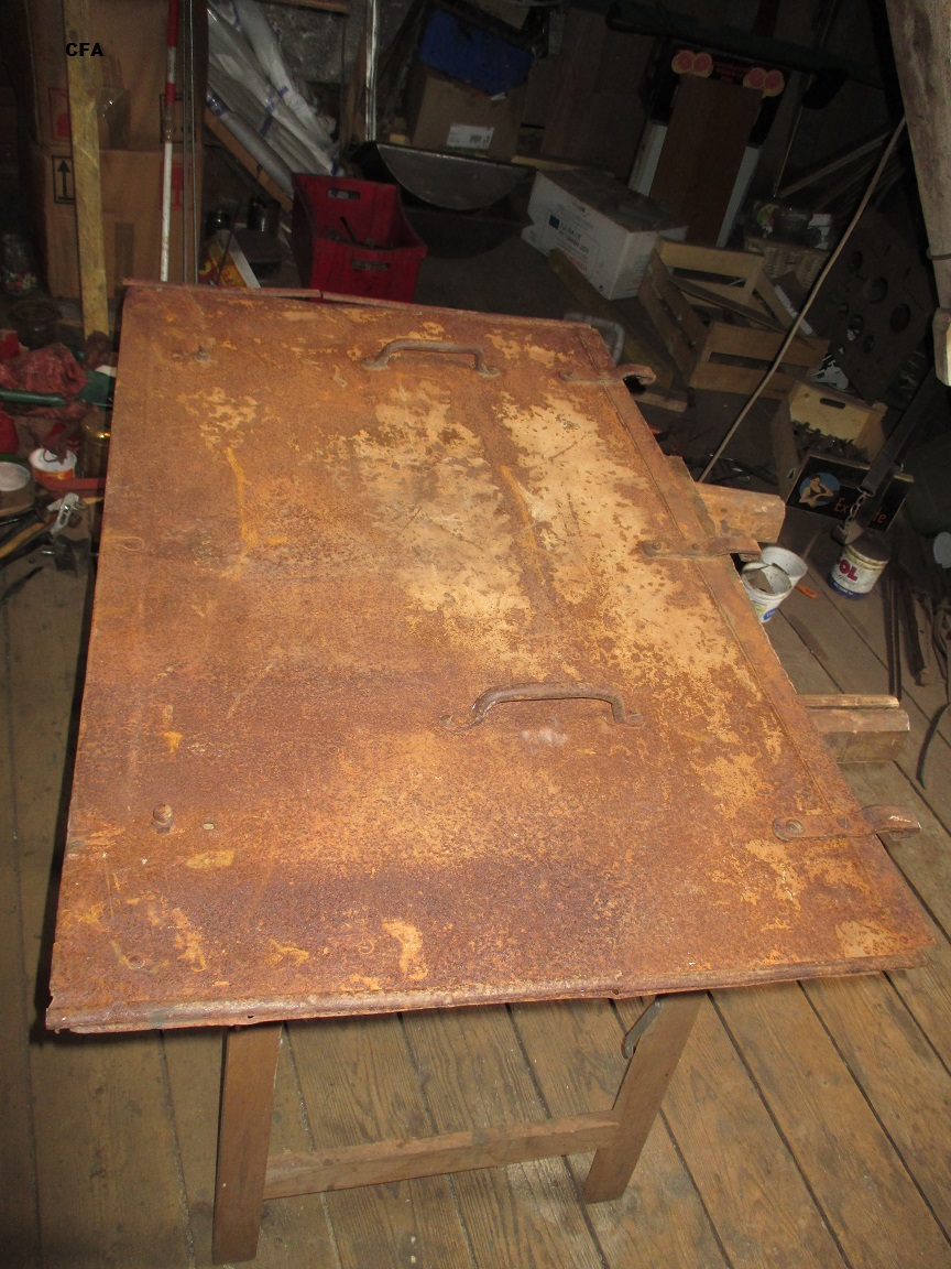

Messagepar diabolo » 15 09 2015 à 19:16

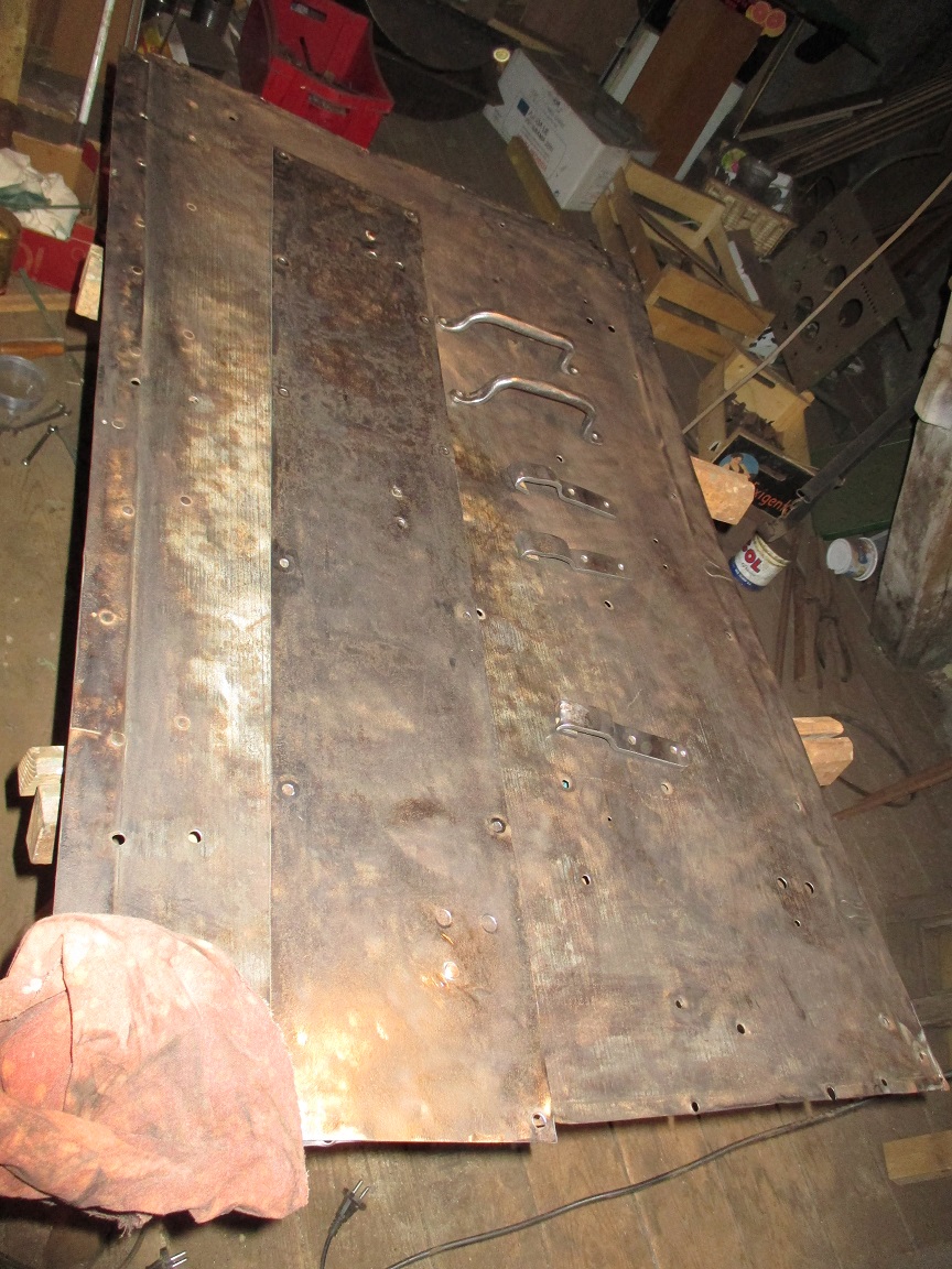

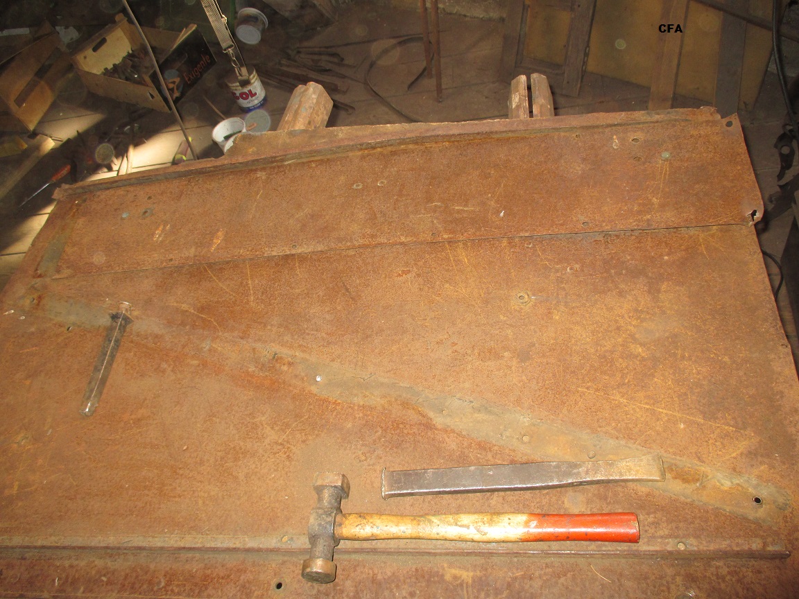

suite du capot moteur du 206,
le panneau d'un coté a été complètement démonté, le même problème que le 201 la tôle est trop fine et pas assez rigide.
Je vais le renforcer avec des cornières et plats, le deuxième est à refabriquer du coup une tôle plus épaisse sera bien plus simple.
Quelques modifications maison seront apportées, les attaches sont différentes car toute la partie moteur a subit une coupe et pour lever les panneaux ce n'est plus possible celui ci se détache de son support.

Messagepar diabolo » 16 09 2015 à 18:24
Pas facile à remonter sur le 204, vu les modifications que le 206 a subit.
la partie démontée est pratiquement terminée (quelques détails) on va pouvoir la remonter avec quelques renforts et vendredi peinture.

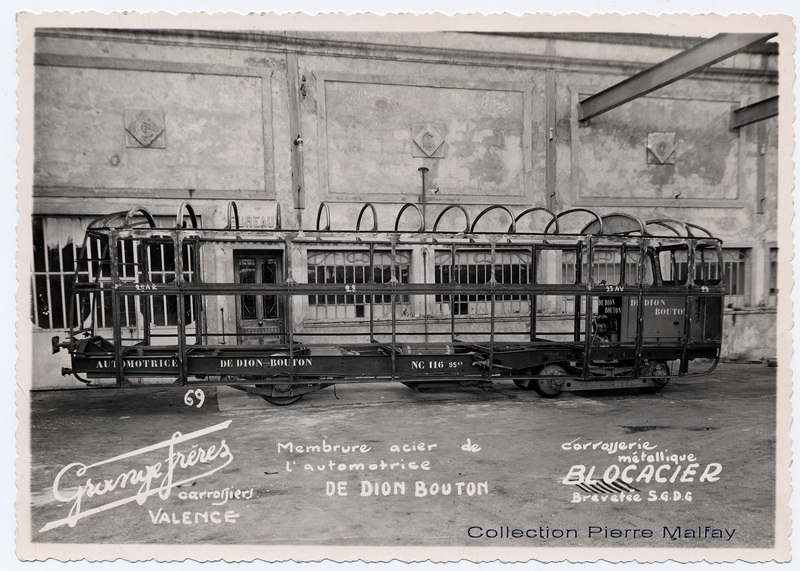

Re: Les Chemins de fer de l'Allier
Messagepar Lavoie De Sonmètre » 17 09 2015 à 09:21
Tyrphon a écrit:
YVES a écrit:Un truc m'étonnera toujours chez les constructeurs français. Ils font des plans... Mais sur des petites séries de matériels, ils y a souvent des différences d'un engin à l'autre. Pas doué pour le taylorisme !!!
Bravo pour le boulot, Diabolo.
N'oublie pas que tout ça était fait à la main et unité par unité. Peut-être que la charpente des de Dion suivait un plan précis, mais après, pour la tôlerie, tout dépendait du coup de main et de l'inspiration du gars qui la mettait en forme. M. Taylor n'avait absolument aucun rôle dans ces ateliers!
Au sujet des charpentes des De Dion Bouton, ci-joint une photo des constructions des caisses NC et ND, par les établissements Grange Frère à valence. Cette entreprisse existe toujours en Ardèche, après avoir carrossé des autocars, elle carrosse aujourd’hui des bennes à ordures.
