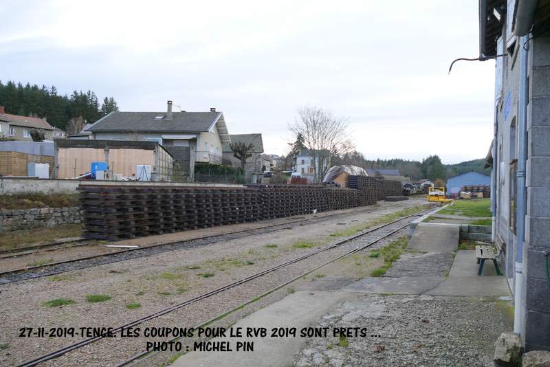

En attendant le début du RVB ....

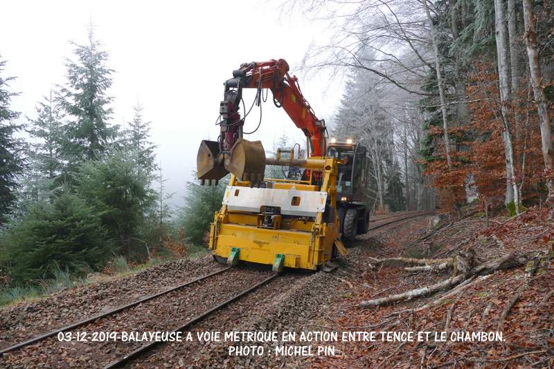

Messagepar Cefede07 » 04 12 2019 à 00:34

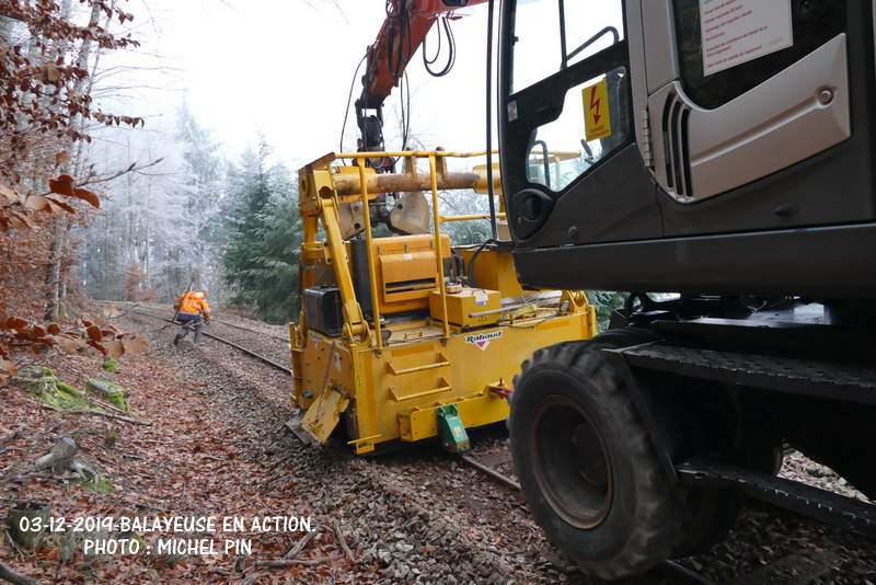

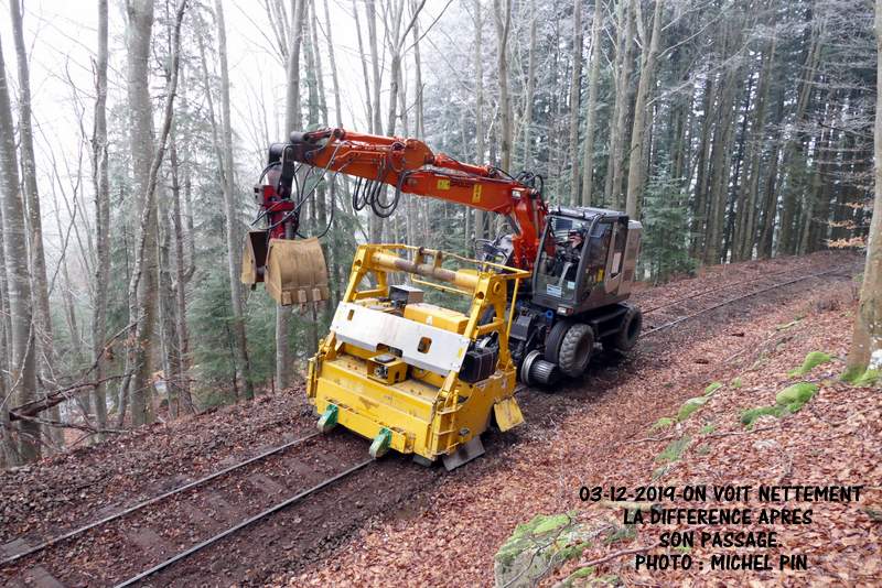

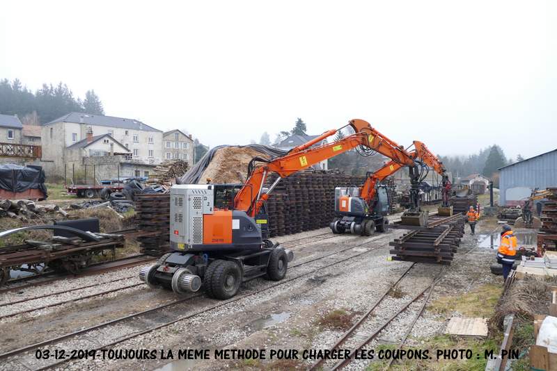

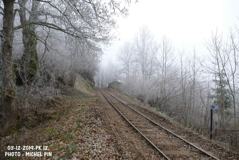

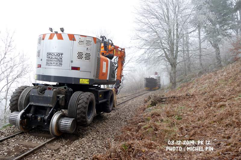

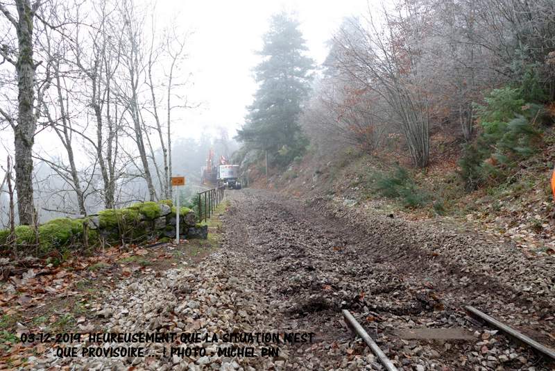

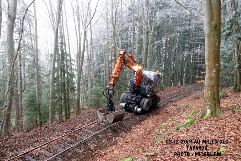

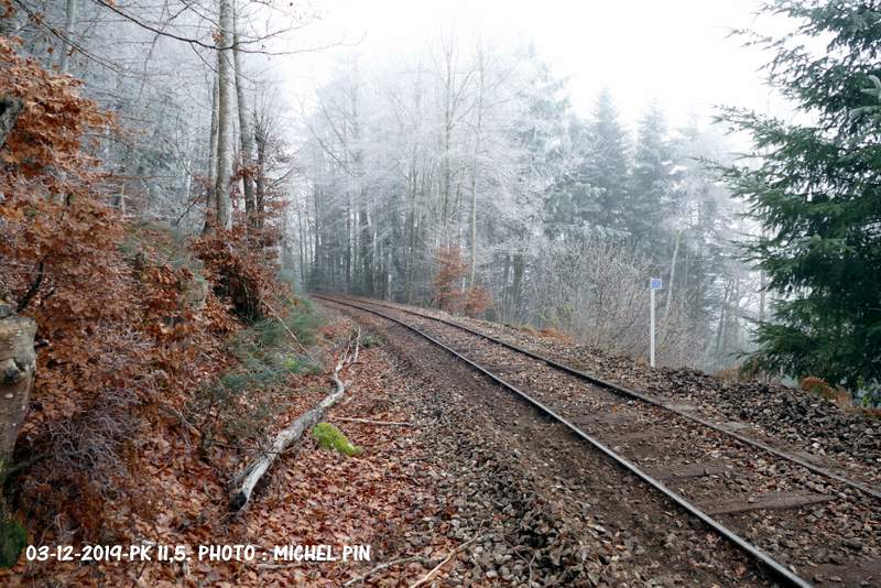

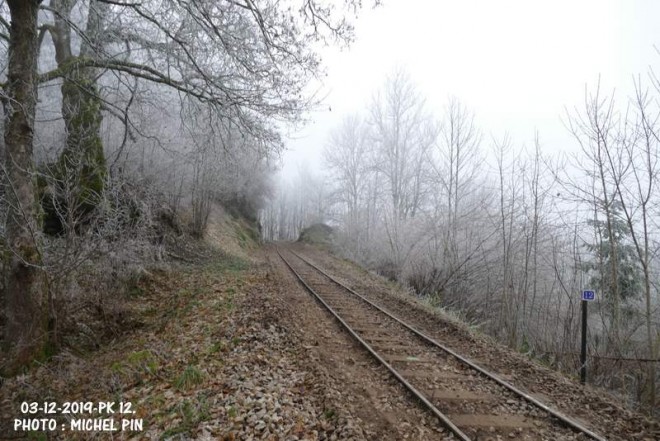

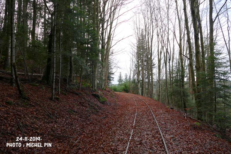

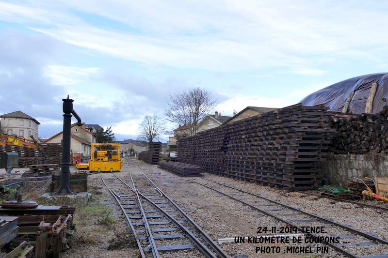

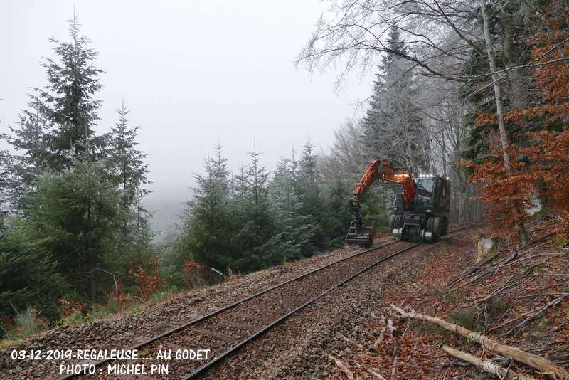

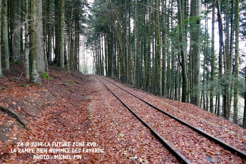

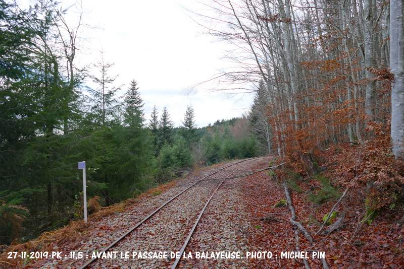

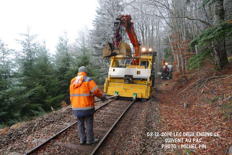

Comme prévu, après la préparation en gare de Tence d'un kilomètre de coupons de longueurs différentes suivant si ce sont des alignements droit, des courbes de faible ou grand rayon, le chantier RVB des VFV est rentré dès ce lundi dans sa phase de terrain. Le premier travail fut de passer la voie au peigne fin avec une machine (pas très courante mais efficace), à savoir une"balayeuse" tractée par une pelle rail-route.
Ayant visité le chantier avant son intervention, on peut aisément se rendre compte du travail réalisé. En effet, les traverses sont entièrement dégagés du ballast qui les recouvre, laissant enfin apparaitre les tirefonds, les éclisses et leur boulons sans parler de l'importante couche de feuilles mortes et autres éléments naturels.
Avant le passage de la balayeuse - PK 11 ,5
Après le passage de la balayeuse - PK 11,5 (sens contraire)

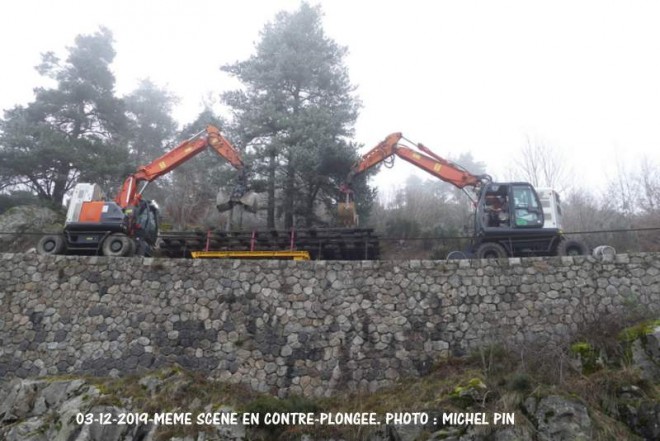

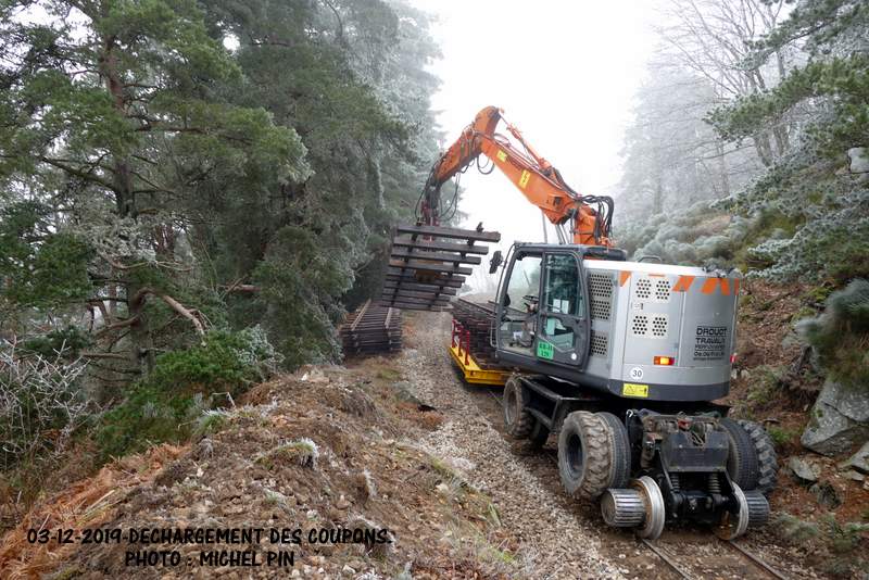

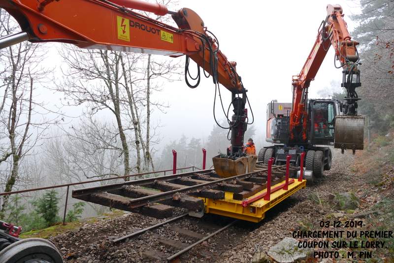

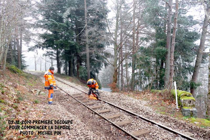

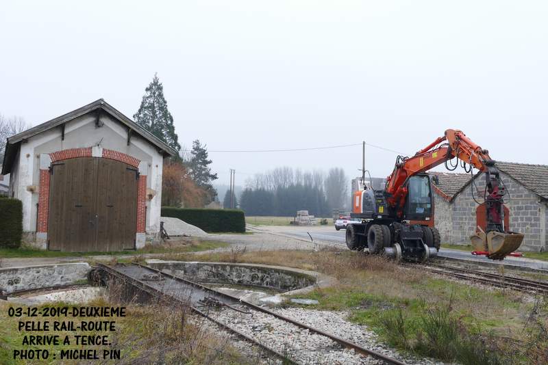

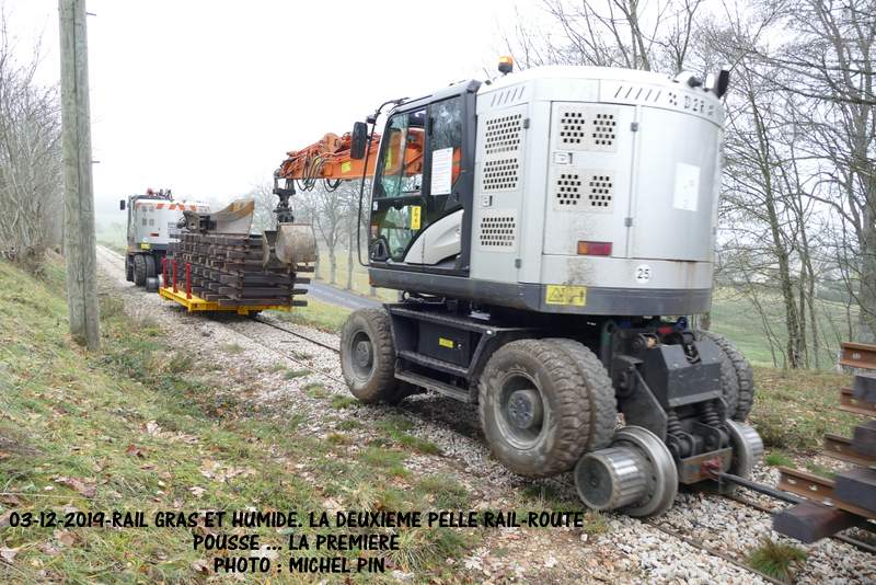

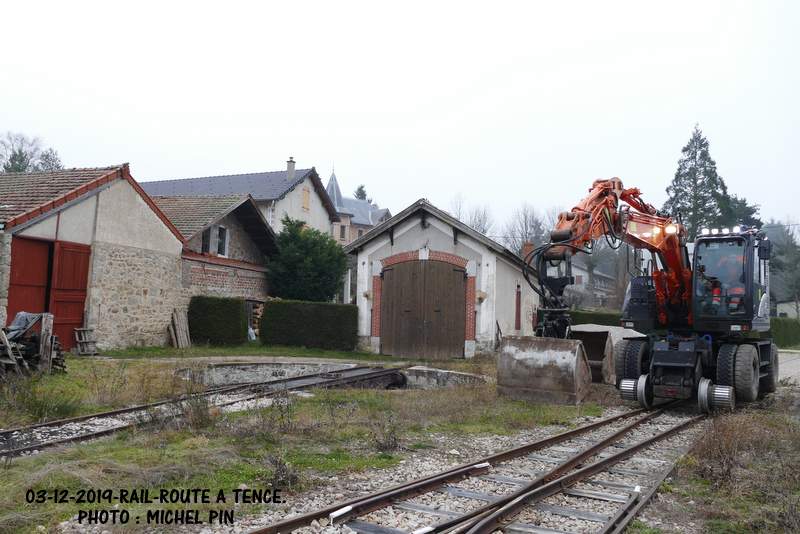

Messagepar Cefede07 » 04 12 2019 à 11:00

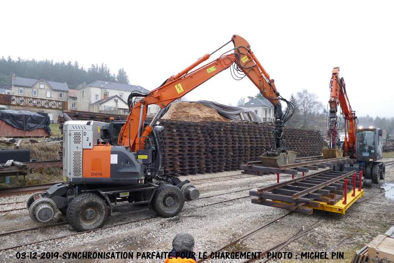

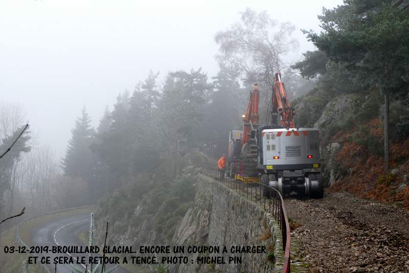

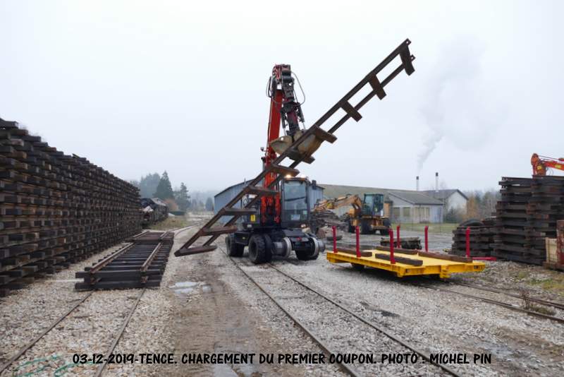

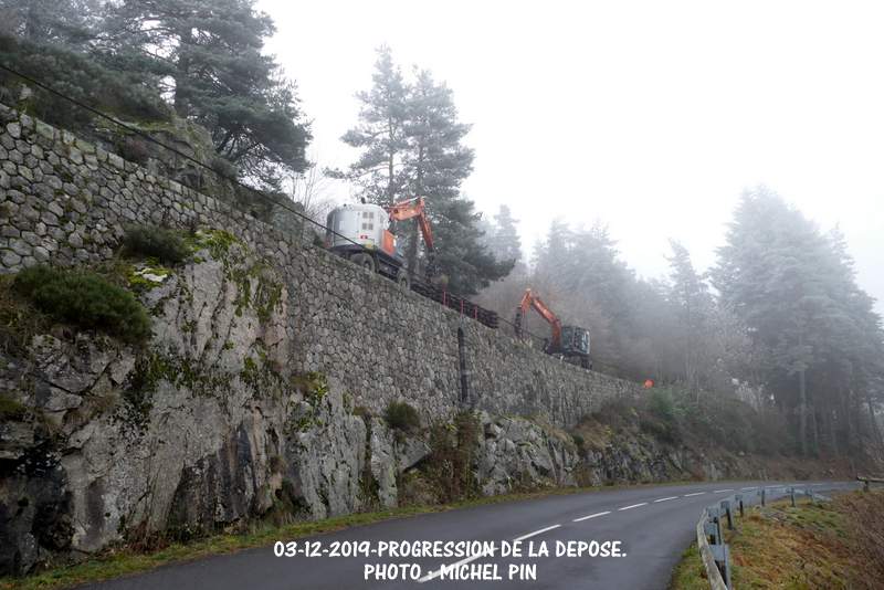

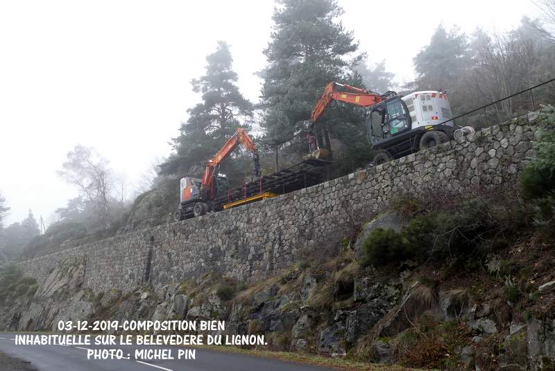

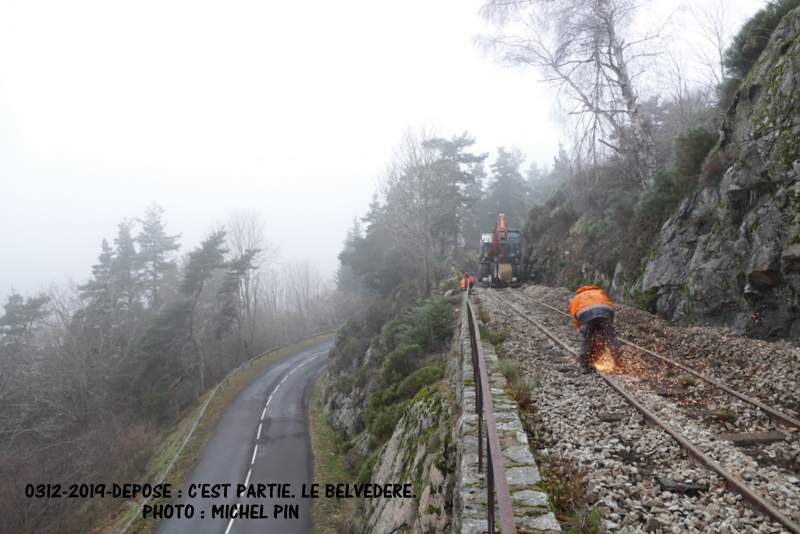

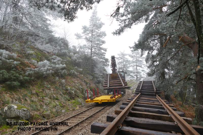

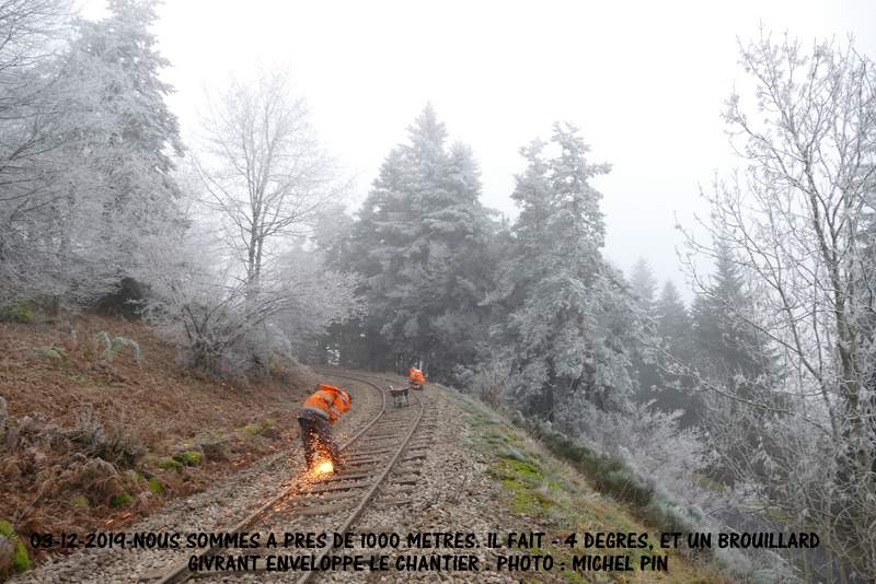

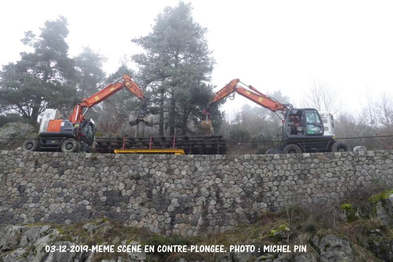

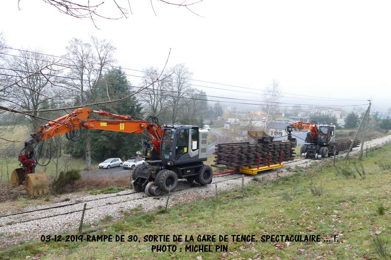

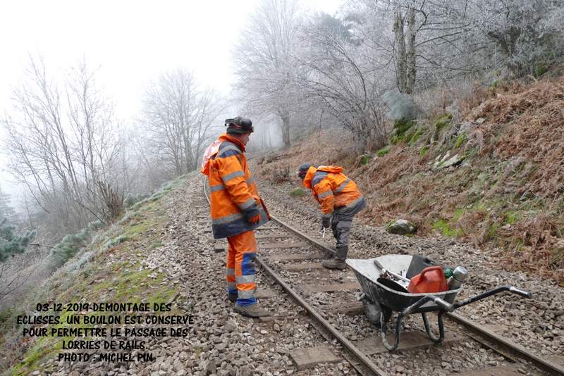

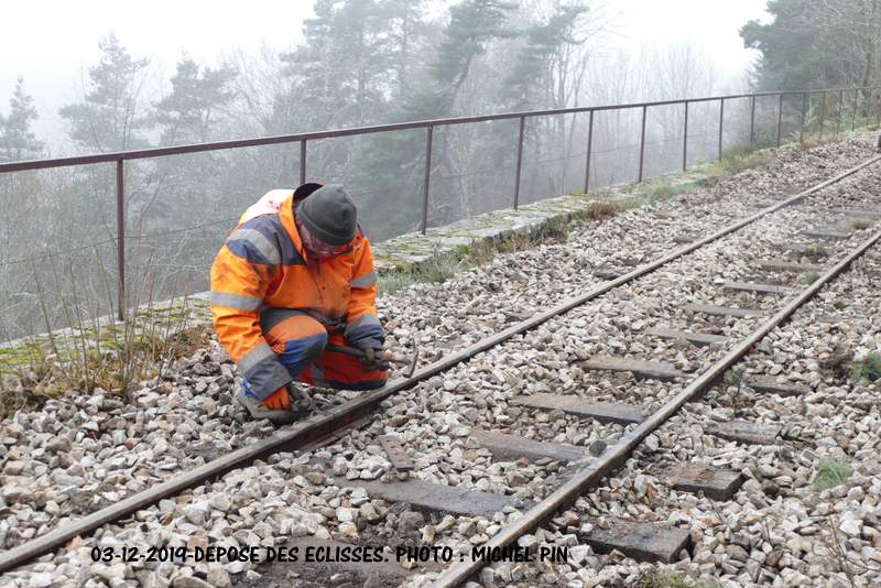

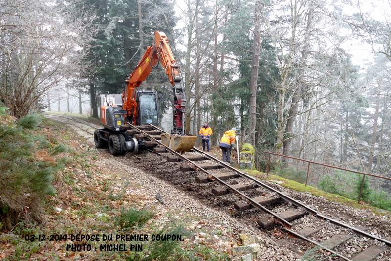

En vue du démontage de panneaux, la première opération est le démontage des éclisses, une attache est laissée juste le temps de permettre le passage des lorries de coupons de traverses.

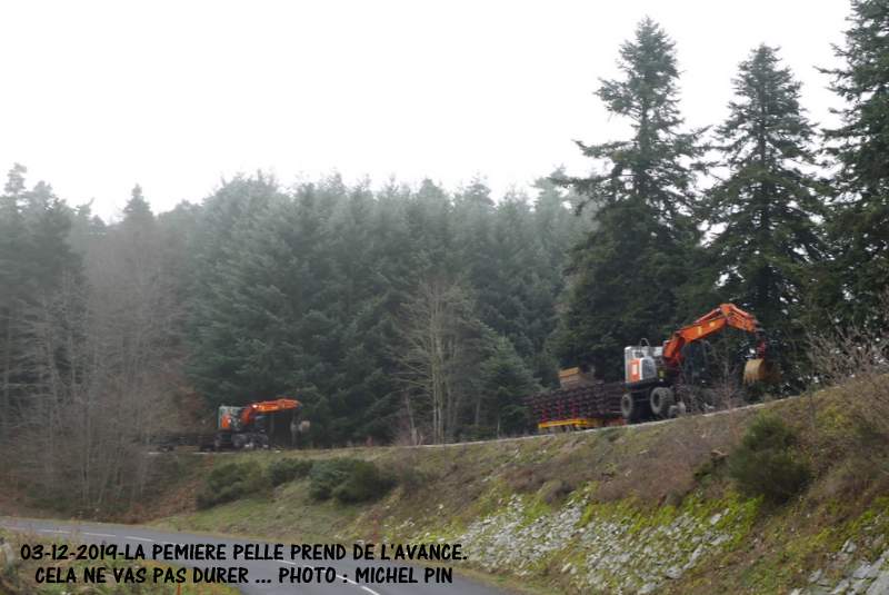

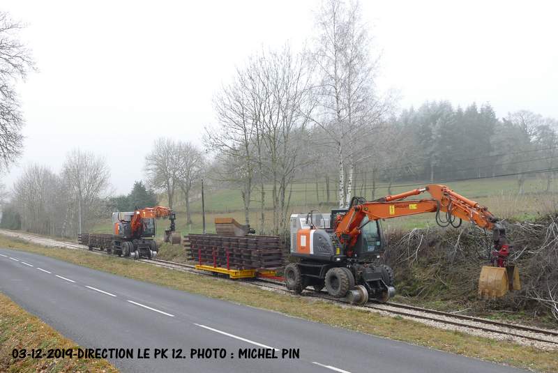

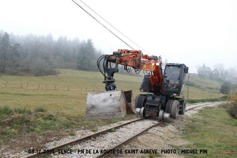

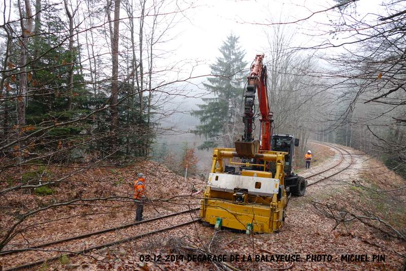

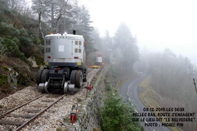

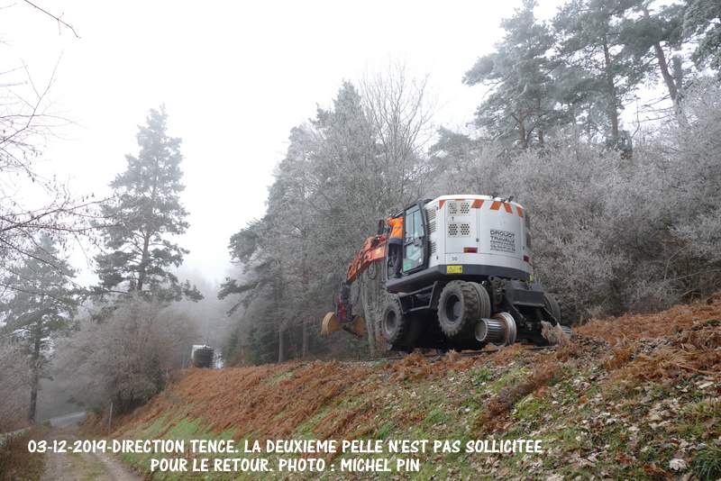

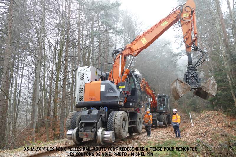

Après dé-garage de la balayeuse, les deux pelles rail-route redescendent à Tence pour remonter les coupons de voies.

Messagepar Cefede07 » 05 12 2019 à 10:17

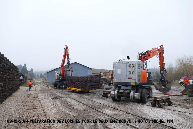

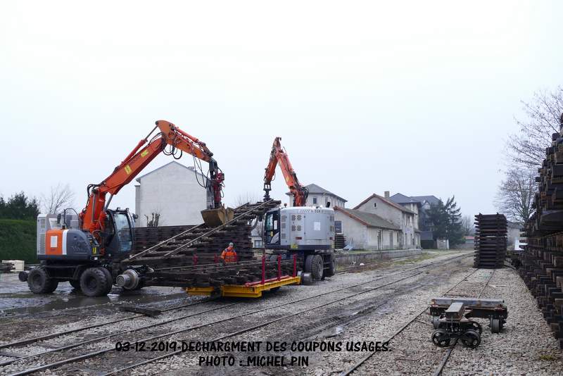

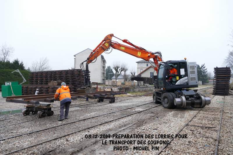

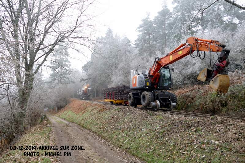

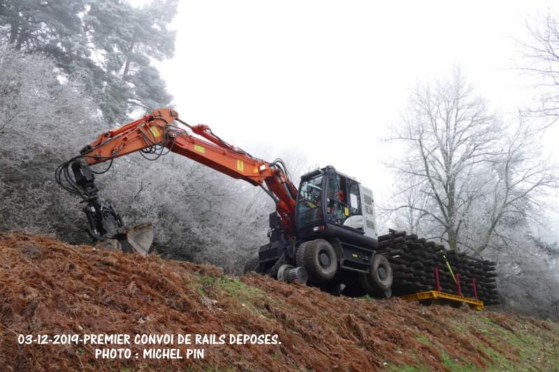

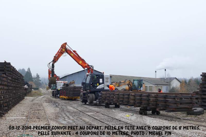

Il y aura des dizaines de navettes de ce style afin d'acheminer le kilomètre de coupons stockés à Tence et d'évacuer les coupons déposés. Ensuite ce sera la pose de la nouvelles voie. Le chantier devrait s'achever d'ici une quinzaine de jours.
Au fil des années, les VFV pérennisent leur ligne. Bravo aux membres qui ne ménagent pas leurs efforts dans tous les domaines.

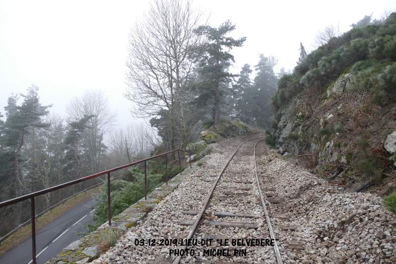

le module FDEM "Belvédère" de Bernard "galloping" et Michel Gachet... :rod_coeur
Expomètrique 2005 ... :C6
http://www.fdelaitre.org/Expom05-7.htm
