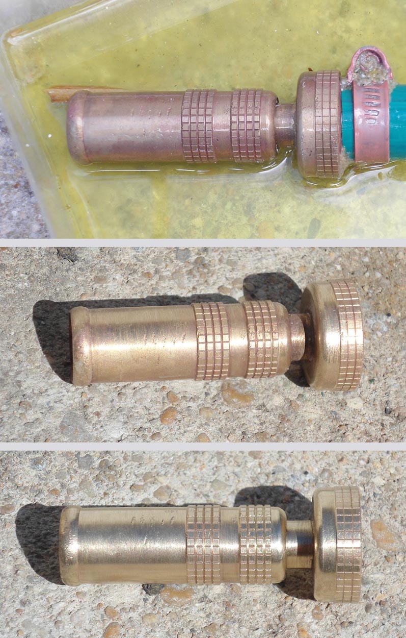

Le produit Julien est pour moi un couteau suisse.
Il me sert à d'autres choses, car il dissout le calcaire et peut être utilisé sur les métaux non ferreux.
Dans ces cas-là, rincer rapidement à l'eau claire, car il "bouffe" vite le support.
Lorsque je montais à la soudure des wagons Mougel (H0m), je m'en servais pour nettoyer les soudures, enlever l'excédent, et "dérocher" le laiton avant peinture : le laiton devient mat et plus accrochant.
Voilà ce que ça donne sur un brise-jet en laiton qui était entarté après des années d'utilisation. Des 10zaines d'années, plutôt :
En haut, ça trempe.
Au milieu, c'est après rinçage.
En-dessous, passage vite fait au Miror.
Je m'en sers aussi pour un premier nettoyage sur des pièces encrassées en laiton, genre vieilles lampes à pétrole ouvragées : ça nettoie les "creux" sans fatigue et sans brosse à dent, juste un coup de pinceau et... de la vigilance pour neutraliser à temps.
Après, Miror et vernis.
Rien trouvé qui soit aussi efficace dans les produits modernes, souvent très onéreux.

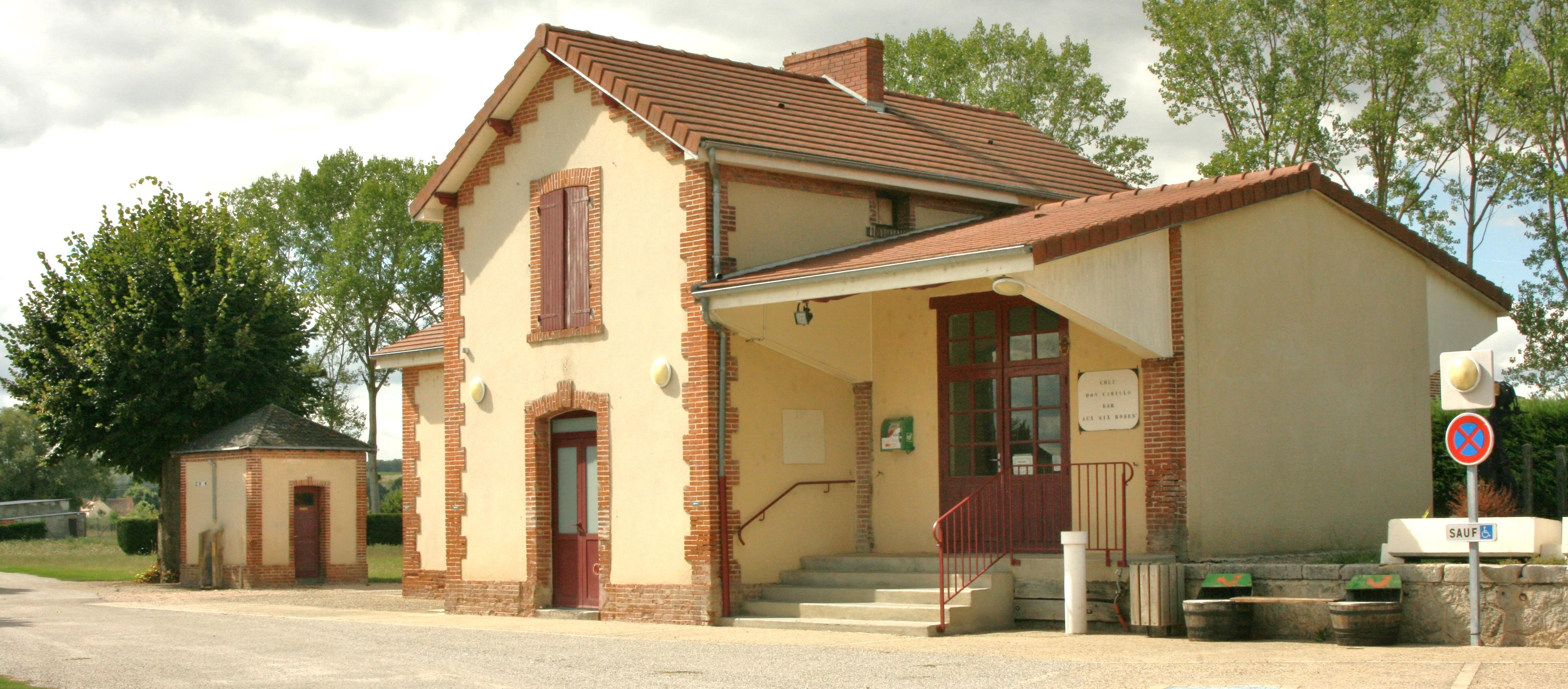

Il y a quelques jours, la gare de Fourilles, quel véritable pouvoir poétique ont ces bâtiments!

Gare de Fourilles:
http://www.fourilles.fr/fr/Article/4526/Naissance-et-mort-dune-gare
Le bistrot Aux Six Roses (tout un programme :( ):
http://bubune.over-blog.com/article-a-fourilles-03-y-a-un-chateau-et-un-bistrot-105238554.html
Mais le bar Chez Don Camillo ou Aux Six Roses ne semble plus figurer dans l'annuaire du téléphone... :F9

la restauration de la gare de Fourilles est l'illustration qu'on peut moderniser un tel bâtiment tout en lui conservant son âme. Bravo.
