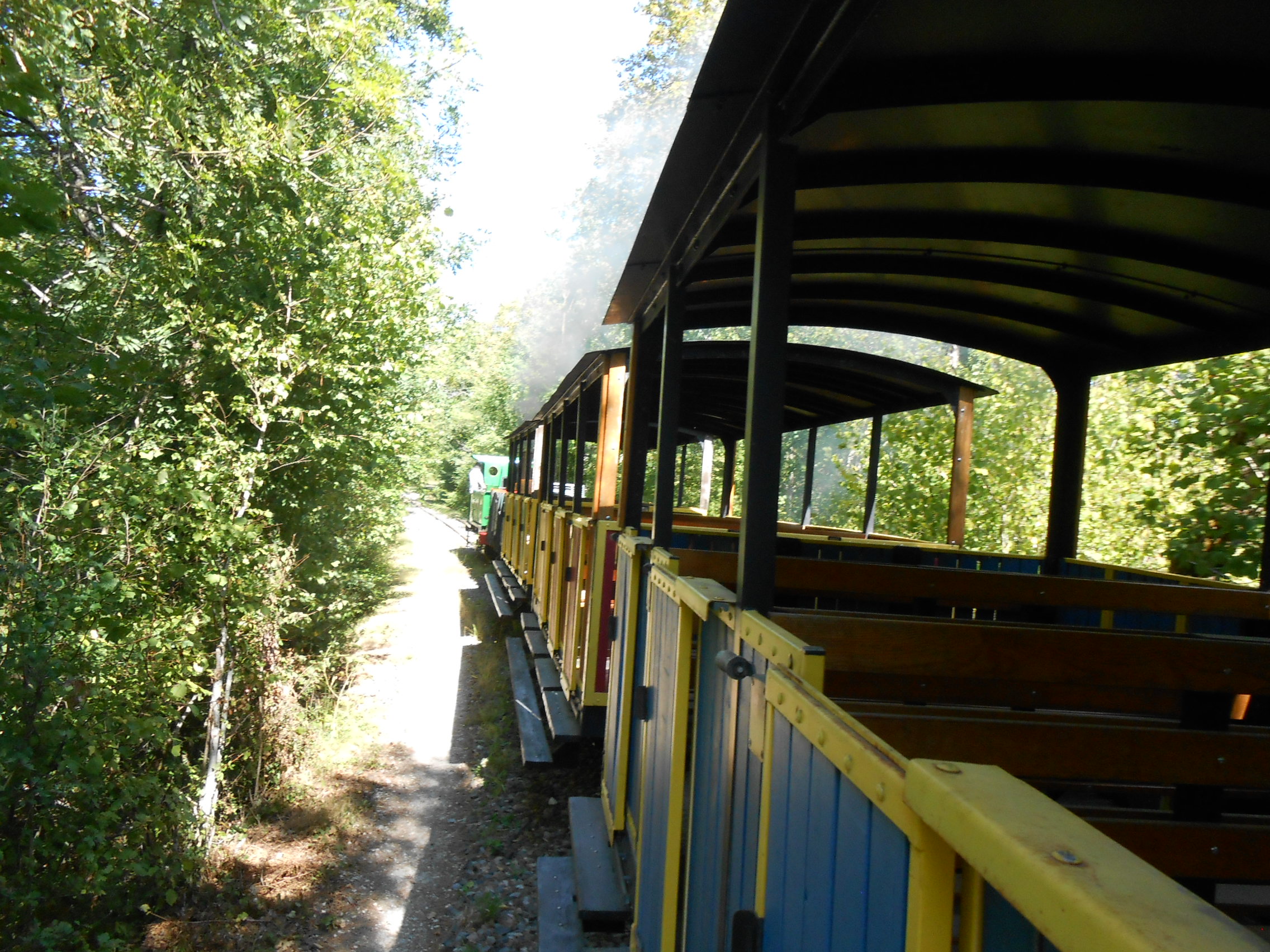

Une photo de la composition, nous sommes en ligne pour des essais de freinages, d'arrêts d'urgence et essai d'un dispositif "Nicod".

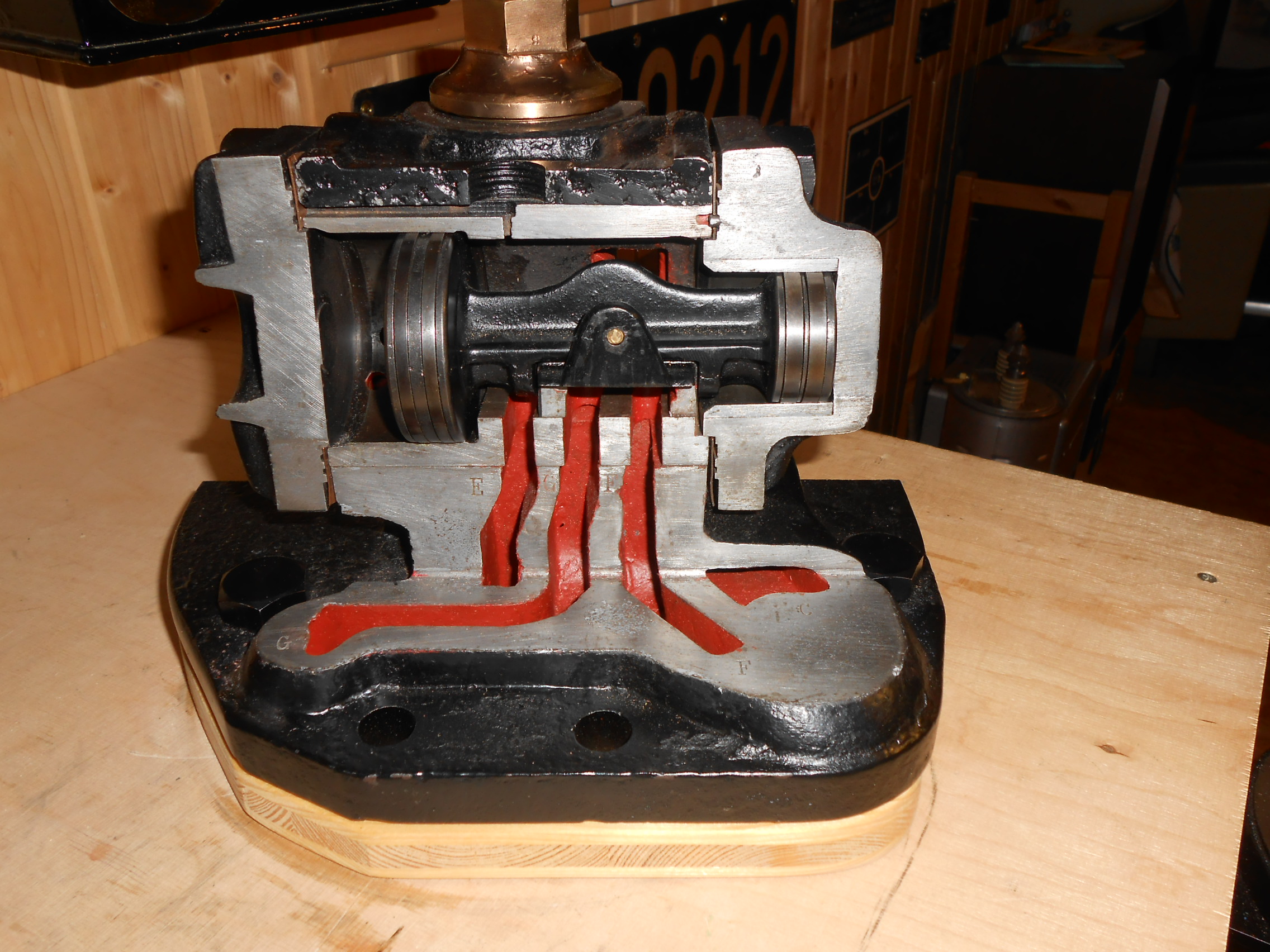

Les joints montés dessus n'ont pas, ni la forme juste, ni la bonne épaisseur. car nous n'avons pas le dessin et nous n'avons pas pu obtenir des joints cuivre, seulement des joints synthétiques armés supportants la vapeur. L'un il manquait une échancrure et la vapeur ne passait pas...
Voici un modèle mais ce n'est pas le bon, nous coté petit diamètre il n'est pas démontable, mais la plaque qui obture
est de même configuration que du grand côté.
