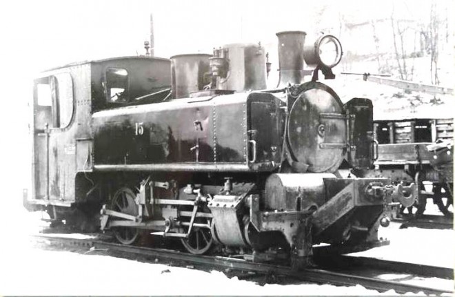

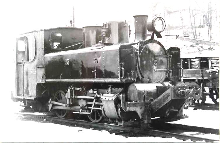

Une photo = un quiz et plusieurs questions :F5
Quiz : cette photo a été prise où et vers quelle année ?
Après, on passera aux questions :B3

Messagepar Didierd » 26 10 2021 à 20:42
Sur le Thamshavnbahn ? viewtopic.php?f=2&t=8324&p=300071#p300071
Didier.

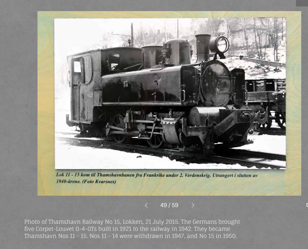

Messagepar YVES » 27 10 2021 à 11:54
Effectivement.
Transfert en Norvège pendant la seconde guerre mondiale des 020T Corpet-Frot, N° de série 1590 à 1594 + 1596, de 1921, machines réquisitionnées en 1941-42 par l'organisation Todt , où elle sont mises en service en 1942 sur le Thamshavbanen, via l'entreprise de travaux publics Paul Gorgass. Les locos voient leur traverse de tamponnement modifiées, elles sont équipées d'une turbo-dynamo pour l'éclairage électrique, d'un pare-étincelles sur la cheminée.
Voir le N°25 de "Rails et Industries" sur l'entreprise Frot et ses locomotives pour plus détails.

Messagepar 242TE66 » 27 10 2021 à 14:34
Le Thamshavnbanen était, je crois, le seul chemin de fer à voie métrique de Norvège. Cet écartement était aussi celui des tramways de Trondheim. C'est le premier chemin de fer électrifié de Norvège, dès l'origine (1908).
https://en.wikipedia.org/wiki/Thamshavn_Line
Le transfert des locos Corpet-Louvet réquisitionnées était dû aux sabotages des installations électriques par la Résistance. Importées en 1942 elles ont été réformées en 1947 (1950 pour la 15).
https://en.wikipedia.org/wiki/Thamshavn_Line_sabotage
Une grande partie de la ligne du Thamshavnbanen est devenue un chemin de fer touristique. Je l'ai parcouru en 1985, lors de mon premier voyage en Scandinavie.
