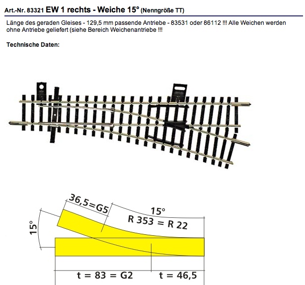

Le rayon ;) des aiguilles Tillig n'est pas le même en TT qu'en H0m, comme on peut le voir sur ces images extraites du site Tillig:
Les aiguilles "petit rayon" en TT sont données pour r=353 mm...
Tillig petit rayon TT.jpg (86.14 Kio) Vu 3273 fois

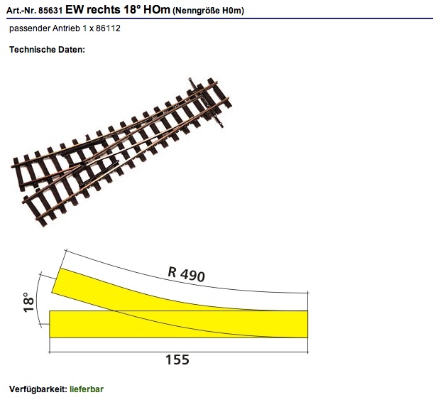

Tandis qu'en H0m, les aiguilles (un seul modèle) sont données pour r=490 mm

En fait, il faudrait que le possesseur d'une de ces 230T bretonne en H0m nous indique si elle s'inscrit dans le petit rayon Bemo de 330mm: mais avec ses - seulement - trois essieux couplés et ses cylindres légèrement surécartés pour laisser débattre le bogie porteur, j'ai dans l'idée que ce doit être le cas... #B5
Quant aux voitures à bogies de chez Trains d'Antan je suis à peu près sûr qe ça l'est aussi, ne serait-ce qu'en utilisant les "bâtis" de bogies à axe légèrement surélevé prévus par Cyril dans le kit. Et encore... c'est ce que j'ai fait sur mes voitures "Vivarais" pour être sûr de passer en rayon de 330, mais a posteriori je ne suis même pas sûr que c'était réellement indispensable !
