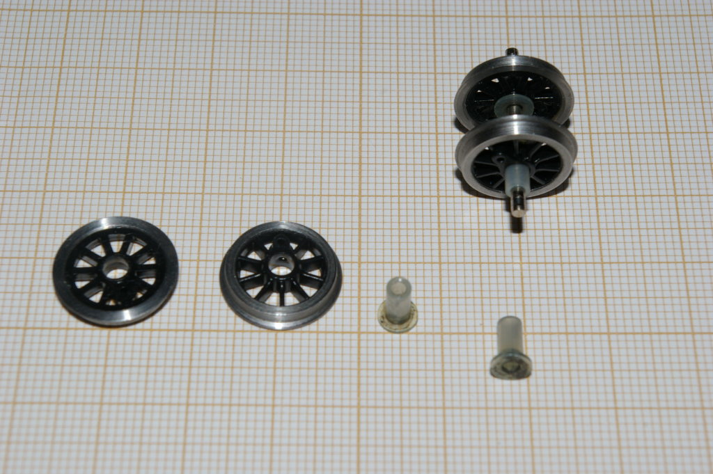

À la demande de Sixtifs : voilà les roues, les bagues et tel que ça pourrait se présenter monté sur un essieu :
(au fait, ce sont des romford ces roues...)
À titre indicatif, je suis obligé d'utiliser "The Puller" pour faire glisser les bagues nylon sur l'axe. Par contre l'ajustement bagues-roues serait plutôt "glissant" dans le jargon de l'ajusteur.

Messagepar Fr. Tavernier » 24 06 2009 à 21:14
Marcel a écrit:Bonjour à tous !
Ma question est simple : quelle est la meilleur solution pour coller du nylon sur du plastique d'une part, de l'acier d'autre part.
Précisions : le collage doit resister au cisaillement : il s'agit de coller une bague à épaulement nylon (origine Jouef garantie) sur une roue Parkside à rayons. Le collage doit donc permettre la transmission de l'effort de traction.
Subsidiairement, je pense que le collage sur l'axe (nylon/acier) n'est peut-être pas nécessaire : l'ajustement "à force" prévu par Jouef à l'origine devrait suffire, non ?...
Ceci dans le cadre d'une construction scratch (Merci La Mouette !) d'un châssis de 120T en HOe.
Il te faut donc avoir recours à des compounds style résines anaérobies pour pièces cylindriques. Je pense que dans ton cas, le Loctite 641 devrait convenir, il permet d'avoir une fixation forte tout en restant démontable...
Si tu veux quelques chose de quasi indestructible, c'est le Loctite 601 ou 603 maintenant qu'il faut utiliser...J'ai même assemblé des pièces mécaniques avec du 601...
Le Loctite 603 permet des assemblages sur pièces cylindriques non dégraissées...
J'utilise ces produits depuis pas mal d'années (acheté chez Branchlines) et les assemblages sont toujours aussi performants après plusieurs années...

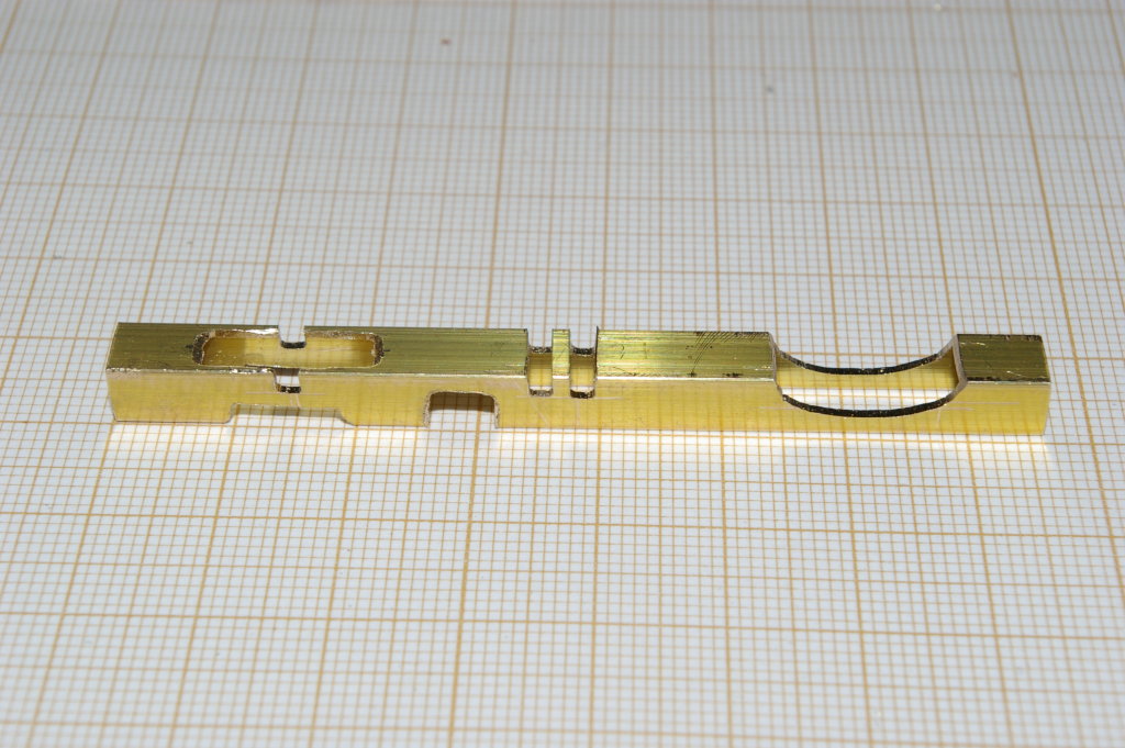

Voici l'ébauche du châssis (posé à l'envers) :
(j'ai fait une grossière erreur pour un des passage d'essieu, d'où un coup de scie en trop :^s ('faudra que l'on discute de vs stratégie de lutte contre la presbytie !))
Et le montage tel que je l'imagine : l'axe portant la vis sans fin sort tout droit d'une 030T Jouef. Le moteur serait donc en avant, car sur cette machine, on le voit sur le plan en arrière plan, les roues arrières sont quasiment dans l'abri.
Vous remarquerez sans doute que des ajustements restent à faire (le passage des roues directrices notamment).

Messagepar Storm » 24 06 2009 à 23:47
Pas mal :maitre: Mais bon, juste entre constructeurs (même si je n'ai jamais osé faire de vapeur :oups2: ) j'aimerais bien savoir comment tu va avoir un bissel "directionnel" :F9 Comme dirait mon grand père: "Y'a pas grand'main d'place...." :C4
Et surtout, je ne vois pas où tu vas amener tes bielles: pour une 120T du PO (ex POC ou B.A. ou....) avec un chassis extérieur, ça pose pas de soucis mais la, pour une bretonne, tu vas te heuter au problème des manetons et contrepoids H4
Mais je suis avec intéret et j'espionne... :E1 (tiens, je ressiffle aussi... :rod_siflet :rod_siflet :rod_siflet )
