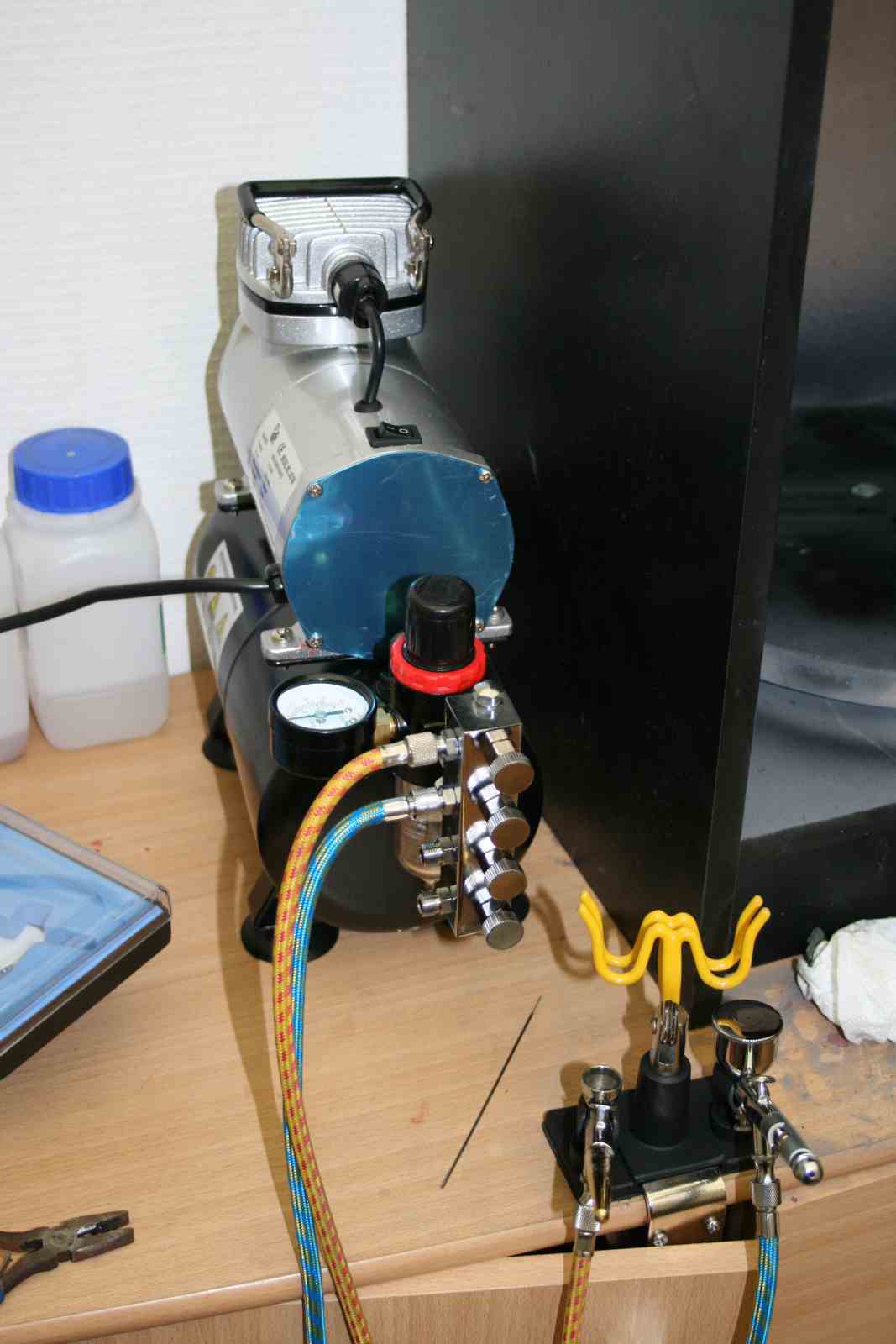

Petit Up, j'ai amélioré un peu le coins peinture...
Compresseur à piston avec cuve et mano à la place du petit modèle à membrane; un dispatcheur en sortie pour brancher 4 éléments (là, 2 aéros); un support pour les aéros et un aéro neuf double action avec réglage des différents débits (air, peinture) et surtout un godet plus grand que le petit Mécafer (à coté).
Voilà qui évolu petit à petit. Comme je le disais plus haut, le matos de "départ" m'a permis de voir et d'essayer... Mais à force, on a besoin de mieux :maitre:
Au fait, le tout pour 240Euros chez Multirex payable en 3 fois sans frais... Pas excessif je trouve #B5
C'est mieux avec la photo non..... :rod_mdr2

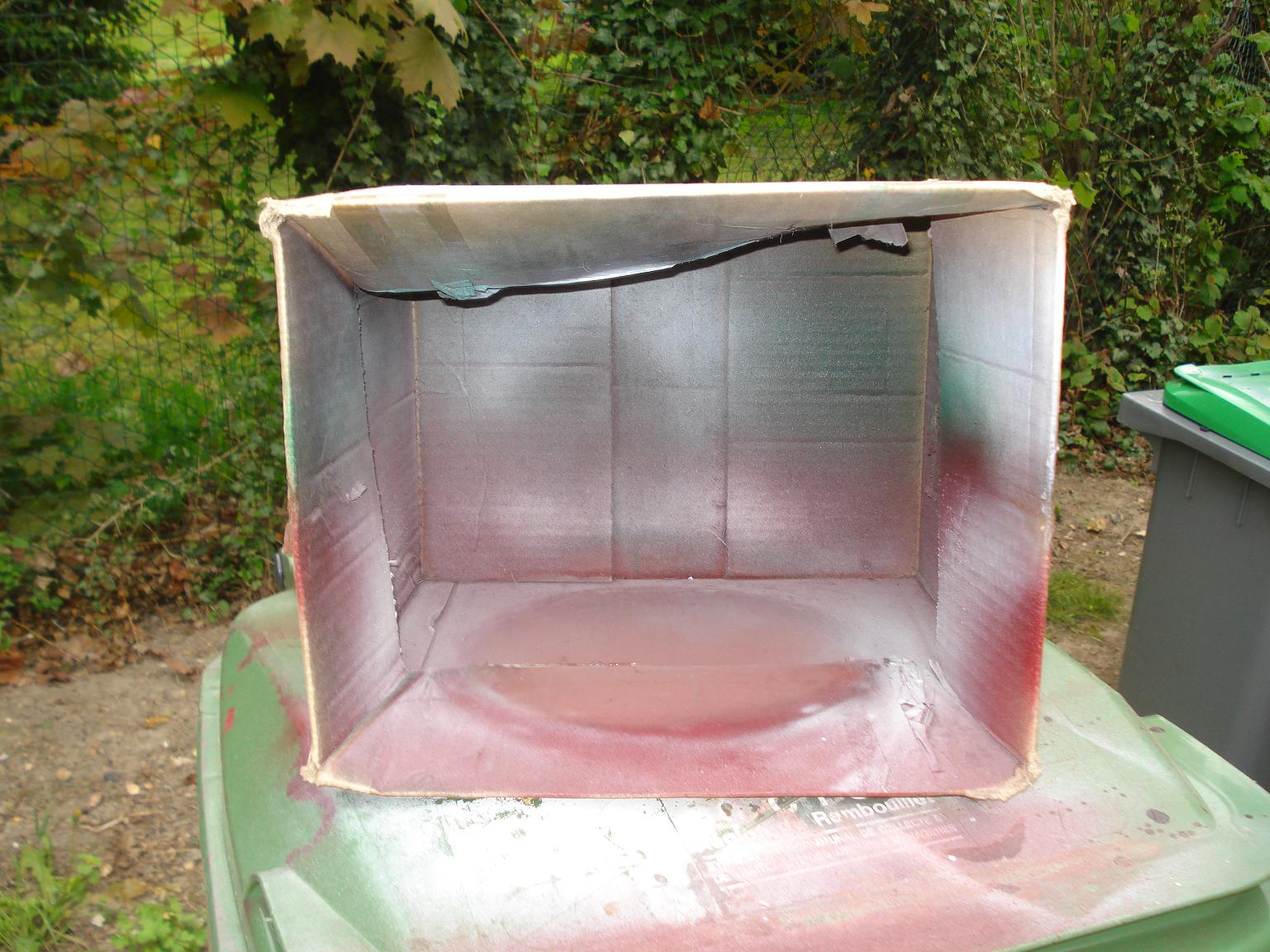

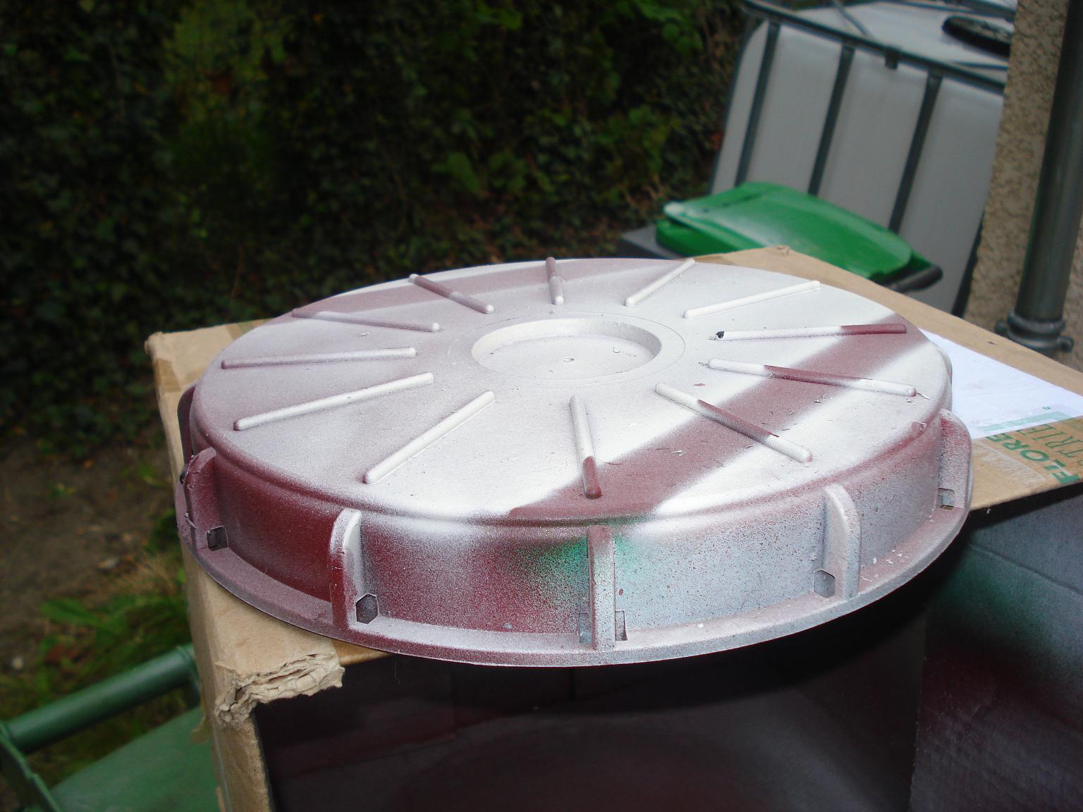

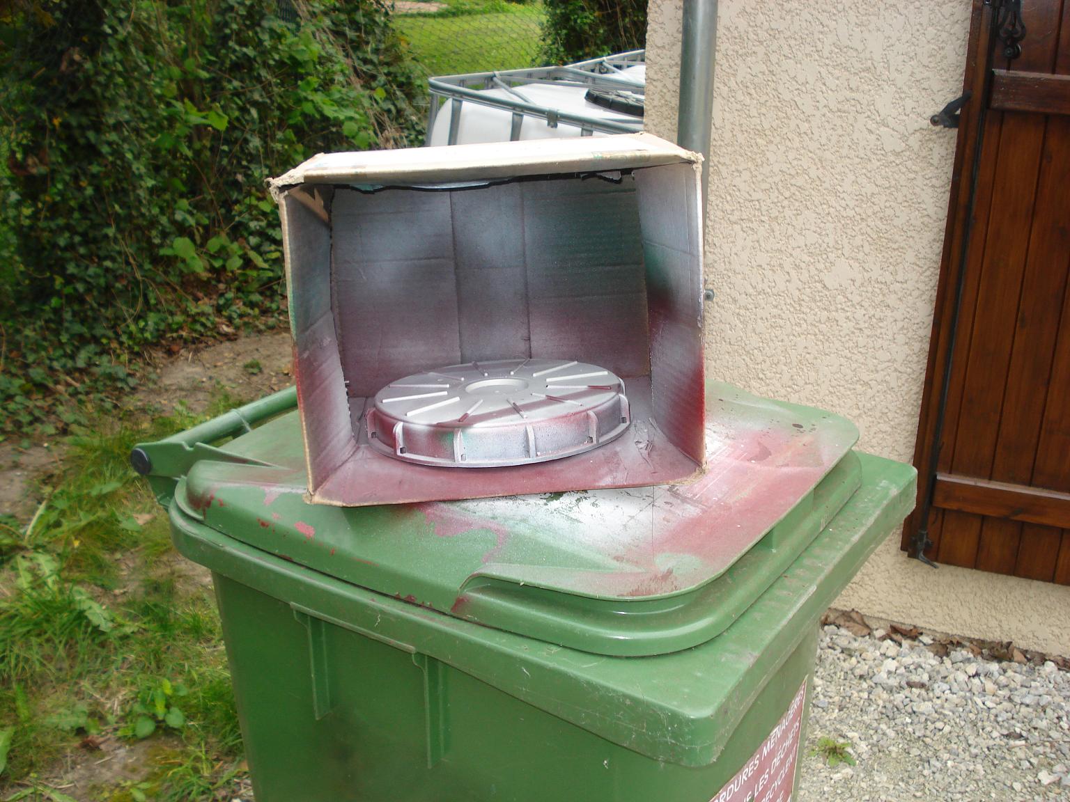

Système de cabine à peinture by La Mouette :
1°) Le support :
2°) la cabine elle-même :
3°) Le plateau tournant :
4°) Le système opérationnel :
Et les supports que j'utilise à l'intérieur de la cabine :
La poubelle est placée dans un endroit à l'abris du vent, j'oriente la cabine en fonction des courants d'air residuels. C'est ti pas bÔ la technique by La Mouette !!?? :rod_mdr2 :rod_mdr2 :rod_mdr2

Pour une utilisation uniquement axée sur les bombes de peinture (Tamiya et/ou Bricorama) ce système est fonctionnel. :maitre:
