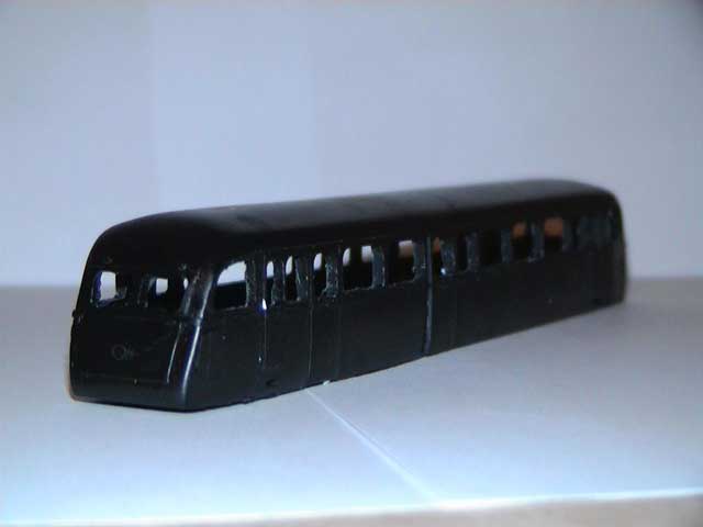

Début du montage avec l' ouverture des baies et l'ébavurage général de l'OC1 Apocopa distribué par l'Association du chemin de fer des Côtes du Nord.

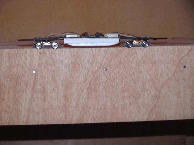

Les deux demi-chassis Halling ont été solidarisés :
J ai ensuite posé des pièces en carte plastique (5mmx1mm) pour rigidifier l' ensemble du boggie moteur Halling.
Pièces collées à la cyano sur les coffres abritant les moteurs :

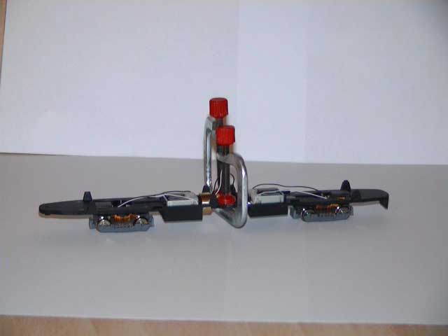

Après avoir fait coulissé les roues (de 16,5 mm à 12 mm), j' ai testé le disquage à flanc des roues : ProXXon à 20000 tours : la cata.
L' axe est scié en qq dixième mais la bague en nylon fond.
Heureusement il y a des roues de rechange. Bizarrement sur lesquelles le trou n' est pas du tout au diamètre de l' axe : à repercer.
J' ai fini par tout redemonter, virer les deux roues et l' engrenage.
J' ai fixé l' axe dans l' étau, laissé dépasser de 3 mm et scié à ras.
Un coup de meuleuse pour arrondir un poil et remboîtage des roues.
Sauf une ou deux, le point de colle ne ma pas semblé nécessaire.

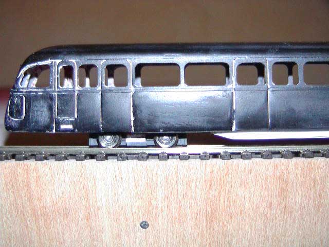

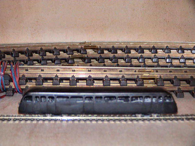

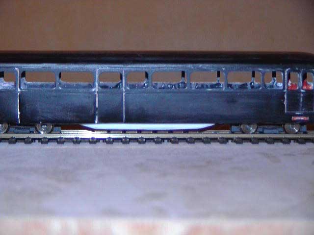

L' autorail en cours de montage (dit, Gilles, la netteté, c' est sur l'OC1, pas sur les rails !)

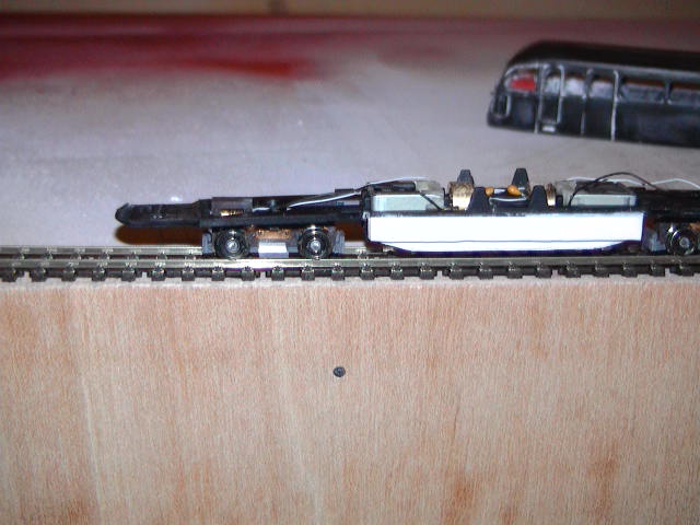

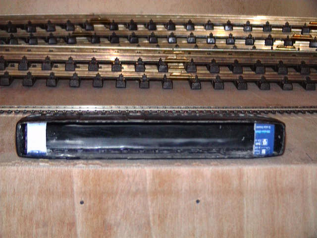

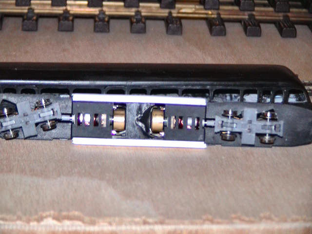

Les dessous du châssis avec les modifs des boggies
Les plaquettes en carte plastique sur lesquelles seront collées à l'araldite les écrous de fixation du châssis :

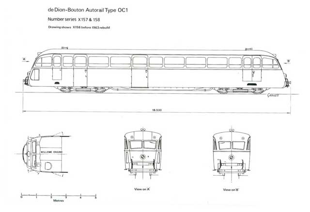

Grâce à un plan justement transmis cette nuit par Fabien j' ai pu voir le decentrage des bogies de l'OC 1
(Pour le plan, cliquez ici !)

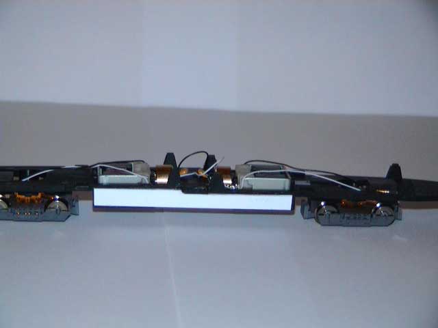

Après la séance décapage, la séance renforts du châssis pour camoufler les coffres du châssis Halling originel
Une photo à nu
Une photo habillé...

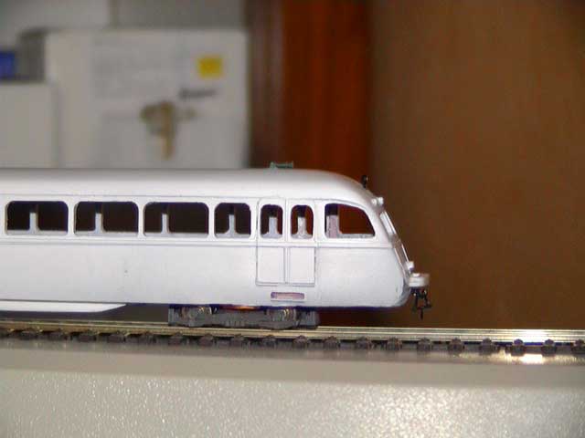

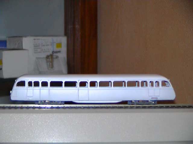

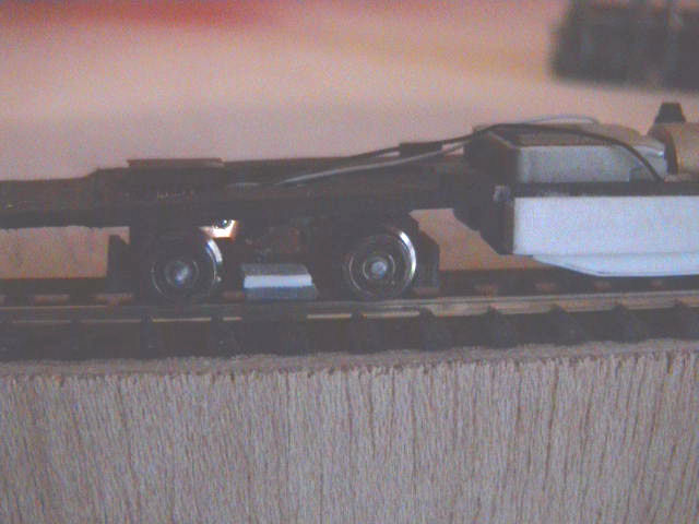

L' autorail avec ses flans de bogies :
Et trois vues du montage permettant le collage des flans de bogies Apocope sur les moignons Halling :
Les flans de bogies ne paraissent pas centrés sur les axes des essieux, ce qui est pourtant le cas. Ça s' explique par le fait que la photo est prise en contrebas du module sur lequel l' autorail est posé pour la prise.

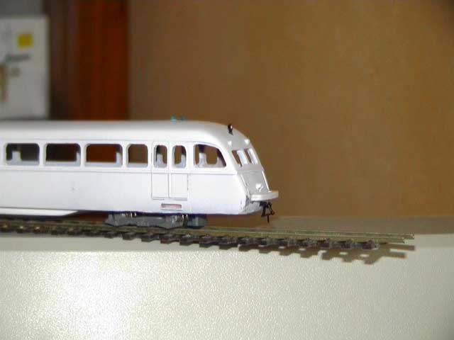

Après la couche d' apprêt
Voici maintenant une très chouette photo. La plus belle photo d'OC1 que j' ai a ma disposition et de surcroît un document de travail d' une qualité très très appréciable.

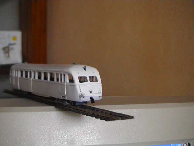

Un pare choc (2 morceaux de profilé de carte de 6x1mm taillés et contre collés à la cyano, le tout collé à l'araldite à la caisse) mis en place.
Ça change un peu la gueule !!

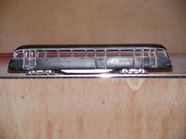

Uu truc à vérifier sur vos caisses (et à réparer avant toute autre chose, je ne l'ai pas fait et ça se voit), c' est que la hauteur des côtés par rapport à la ceinture de caisse est la même de chaque côté.
Sur le mien, il y a un côté plus haut ce qui fait que vu comme ci-dessus l' aspect est pas mal.
Alors que vu de l' autre, les roues et les flancs de bogies sont un peu dégagés, comme certaines photos précédentes le montrent.
À égaliser absolument !!
Et en supplément, un plan de l'OC 1 !
Plan de Gordon Gravett extrait du livre "Réseau Breton" éditions Oakwood Press
