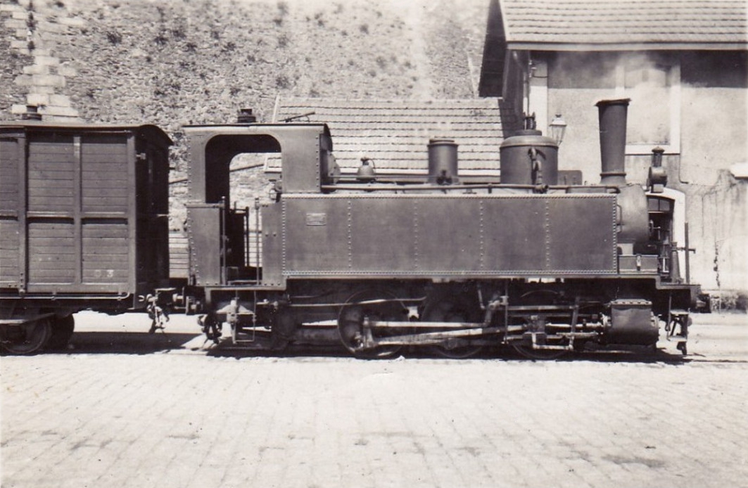

Voilà la petite futée qui se cachait derrière le Verney en gare de Grandville Port
Une 030 Weidknecht CFM

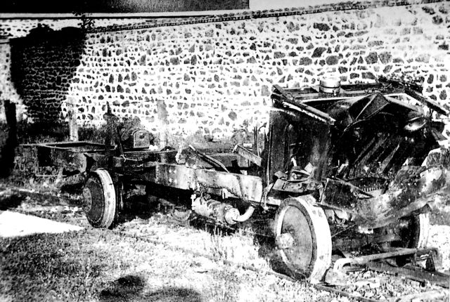

Ceci dit, c'est sur "elle roulera beaucoup moins bien !...". Une Verney-GMC des CA après un bombardement.
Automotrice Verney GMC, détruite à Mézière en mai 1944 lors d'un bombardement allié en mai 1944. Numéro probable, 18 dont il ne reste plus que le châssis tordu, N°22 moins probable : châssis tordu, réduite à l'état d'amas de ferraille.
Mais cette photo à le mérite de montrer les détails du châssis et surtout un détail trés spécifique, la différence des roues avant et arrière.

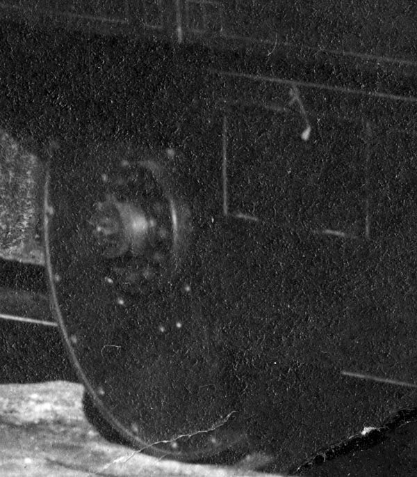

Gros plan sur une des roues motrices.

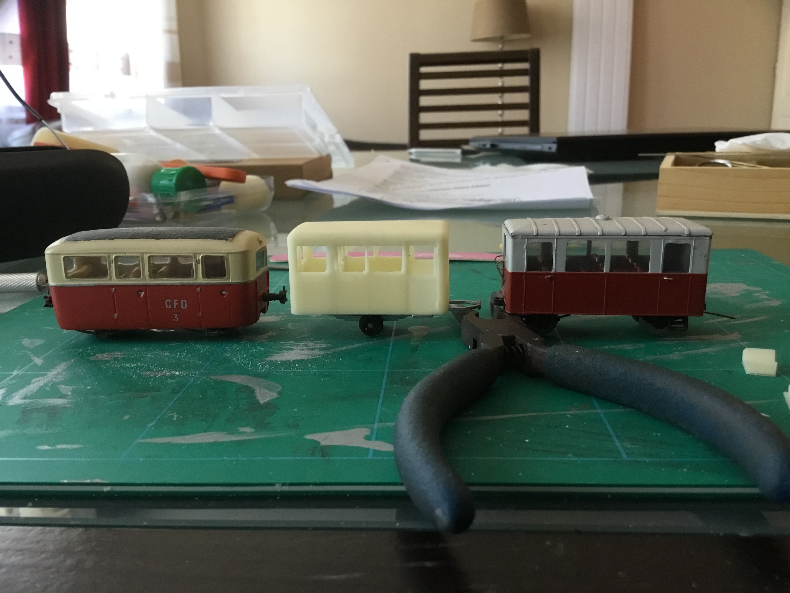

Pour revenir au modélisme, la remorque voyageur en cours entre 2 Mougel:

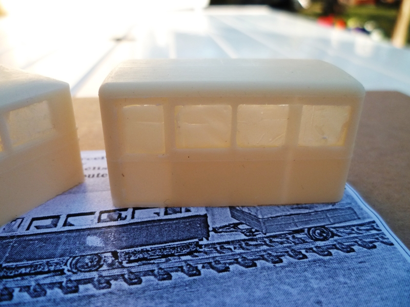

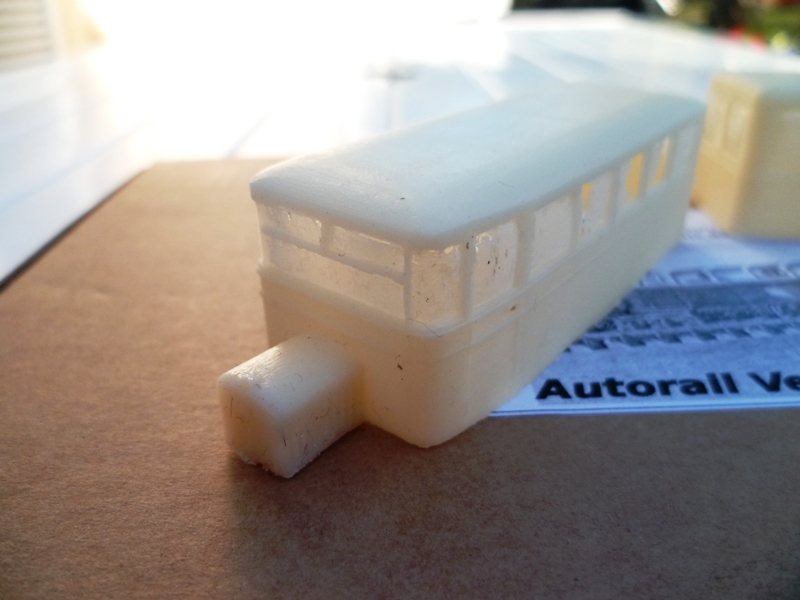

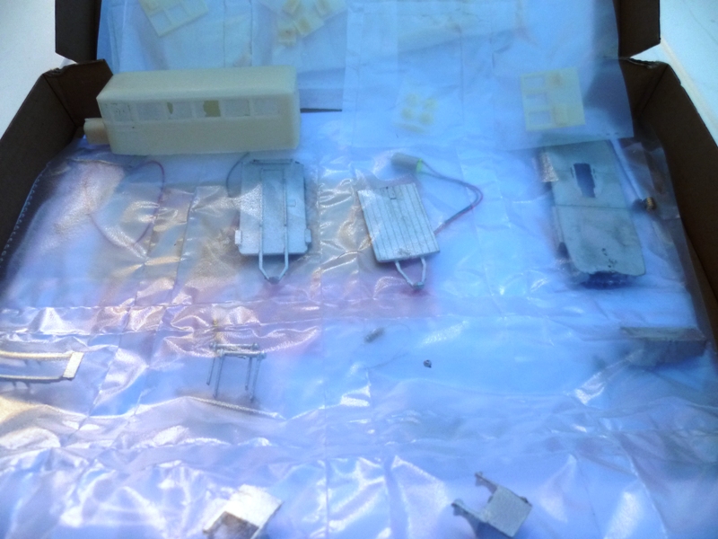

Bon comme personne ne se lance je vais le faire
Petite présentation du kit avant d'attaquer le montage C7

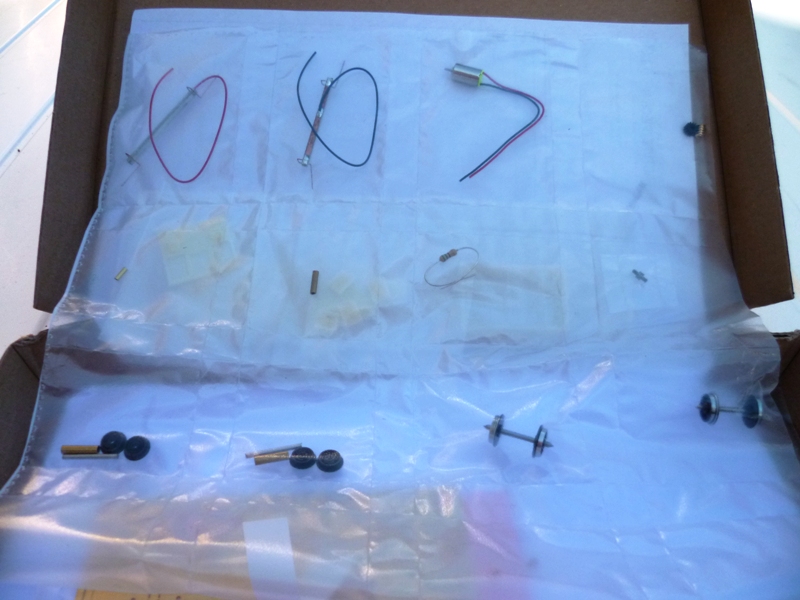

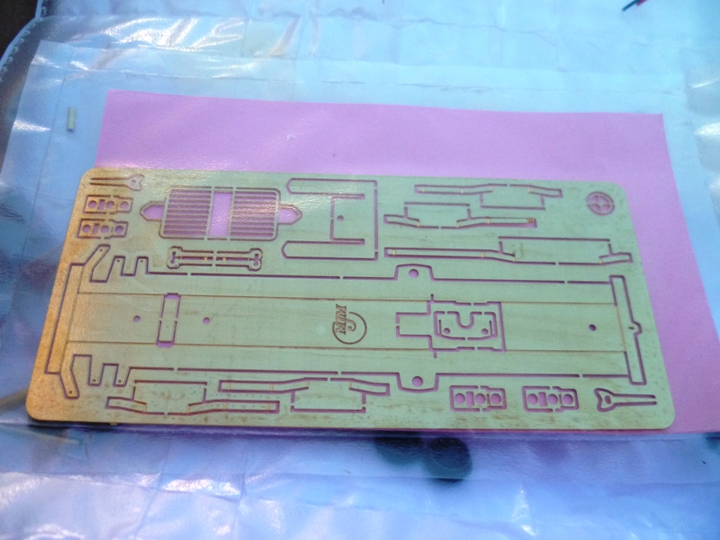

Ce kit consiste en une trentaine de pièce caisses en résine (au pluriel car Marcel livre les remorques voyageur et marchandise sont incluses dans ce kit) le moulage est bon totalement exempt de bulles #B6
Les châssis font appels au métal blanc bien moulés ,gage d'une bonne prise de courant de part leur poids, reste à voir avec la remorque comment s'en sortira le mini-moteur d'entrainement
Toutes les pièces sont emballés unitairement, les prises de courant sont prémontées
Les longerons ,gardes boue, grille radiateur sont finement gravés comme toujours chez MJM
Une notice de 6 pages avec de nombreuses photos accompagne l'engin.
Compte tenu du prix l'ensemble de ce kit se présente très bien

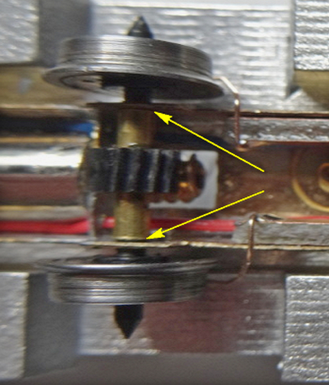

Après avoir étudié la notice et les photos des tutos sur le site MJM http://mjmodelisme.free.fr/#vrn01
Il y a un point qui m'interpelle concernant la motorisation Le pignon moteur est bagué par un tube laiton lui-même collé sur l'essieu c'est ce que je fait habituellement pour rattraper
la différence de diamètre en l'axe d'essieu et le diamètre du pignon ,ce qui me gène c'est la longueur de ce tube qui vient frotter contre les longerons ( flèches jaune)

Le longeron risquant a mon sens une découpe voir une ovalisation vu son épaisseur bon ce serait un cas extrême après de longs temps de fonctionnement mais en expos nous avons eu quelques surprises :B3
Deux solutions :
-Souder une rondelle sur le longeron comme le suggérait Sixtifs
-Poser de bagues à épaulement sur l'axe d'essieu et raccourcir le tube laiton (moins de frottements ,longerons préservés)

Messagepar Beyer-Garrat » 26 02 2019 à 17:20
Pas de panique tu peux agir a minima en raccourcissant le tube laiton pour qu'il ne frotte pas sur le longeron et glisser une rondelle à l'extérieur entre la roue et le longeron pour
limiter le jeu latéral :B3
(temps passé deux cracras supplémentaires par rapport à la notice ) :rod_siflet C7
