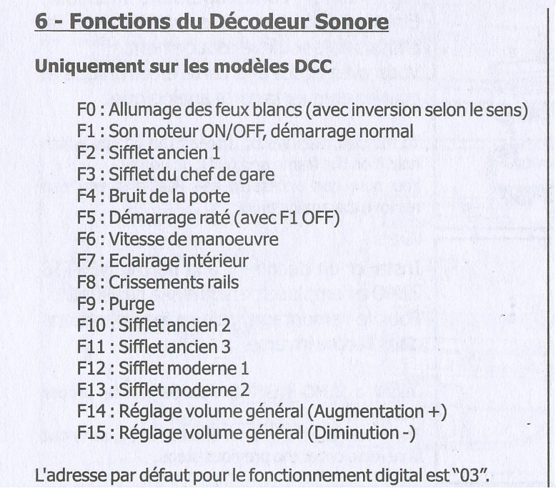

Messagepar papybricolo » 18 04 2023 à 00:57
Dans la notice il y a juste ça :
donc normalement adresse 03
mais dans le passé j'ai déjà eu des décodeurs avec les cv 2 à 6 à zéro !!!!
Mais sur mon réseau avec les autres locos je ne peux pas lire et ma voie de prom est en HO

C'était bien l'adresse 03, mais sans passage sur une voie de programmation (1) ça ne fonctionnait pas !!!
Pour répondre à Abran pour les pièces il faut s'adresser au SAV REE ou éventuellement les détaillants
Sinon de retour dans le 9...5 j'ai pris un coupon de voie flexible posée sur le bureau, 2 pinces crocodiles ou bout des fiches bananes et câble sur mon ECoS et j'ai scanné le décodeur et là l'autorail s'est mis à vibrer comme habituellement lorsque on intervient sur les CV.
(1) Donc c'est bien un ZIMO CV8 = 145
La CV1 était bien en 03 et maintenant -----> 80
la CV7 =39
La CV 250 donne une valeur 246 qui correspond à un MX658N18
Le voici (il n'y a plus qu'a rajouter des passagers
Le son moteur est très sympathique + tous les autres sons, l'éclairage passagers est sur F7 j'aurai préféré F2 mais bon....
