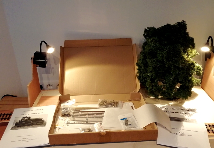

La boite est arrivée la semaine passée, et ... le contenu est alléchant !! (je ne parle pas des chips en plastoc)
Il y a 2 notices ...

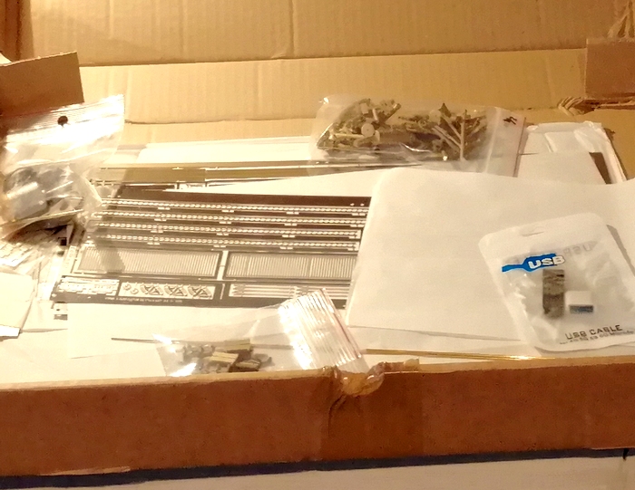

Et puis tout un brol bien emballé, des plaques, des fonderies en bronze, un kit moteur, et même une clé USB !!
Je vais commencer par lire les notices, et découvrir ce qu'il y a dans la clé !!! C7

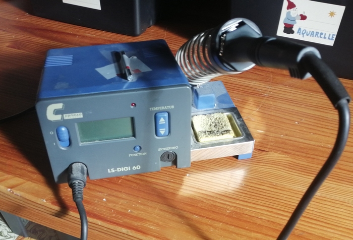

Je commence à rassembler l'outillage ...et j'ai déjà besoin de conseils :C6
Déjà, la température du fer à souder, vu que j'ai un fer qui permet de choisir la t° !!
Ensuite, quelle soudure, faut-il décaper, bref, un tuto sur la soudure d'un kit laiton :rod_siflet

La station devrait suffire 60W non?
Pour le petit matériel, ok avec Stef, voir les pinces chez PLM et je viens de découvrir des forêts affutés pour les alliages de cuivre et qui sont bien plus efficaces pour le bronze.
Pour la brasure, c'est LE problème: je n'ai toujours utilisé que de la soudure électronique sans aucun problème, je passe le modèle au bac ultrason et zou. J'utilise maintenant de la soudure liquide que je trouve pratique pour étamer les pièces en bronze mais les autres produits du kit AMF87, je ne m'en suis jamais servi. Je colle les pièces en métal blanc. J'ai discuté avec JLBR il y a peu et effectivement, quand on voit le buffet d'une 040TA en HO, je comprends mais bon... Le flux reste une obligation (l'AMF est très bien).
