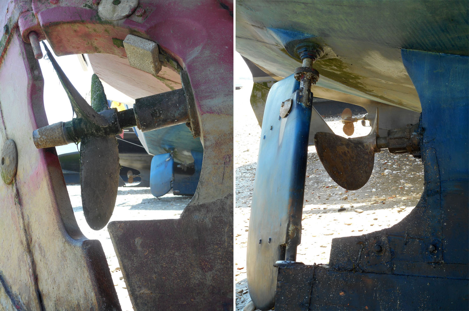

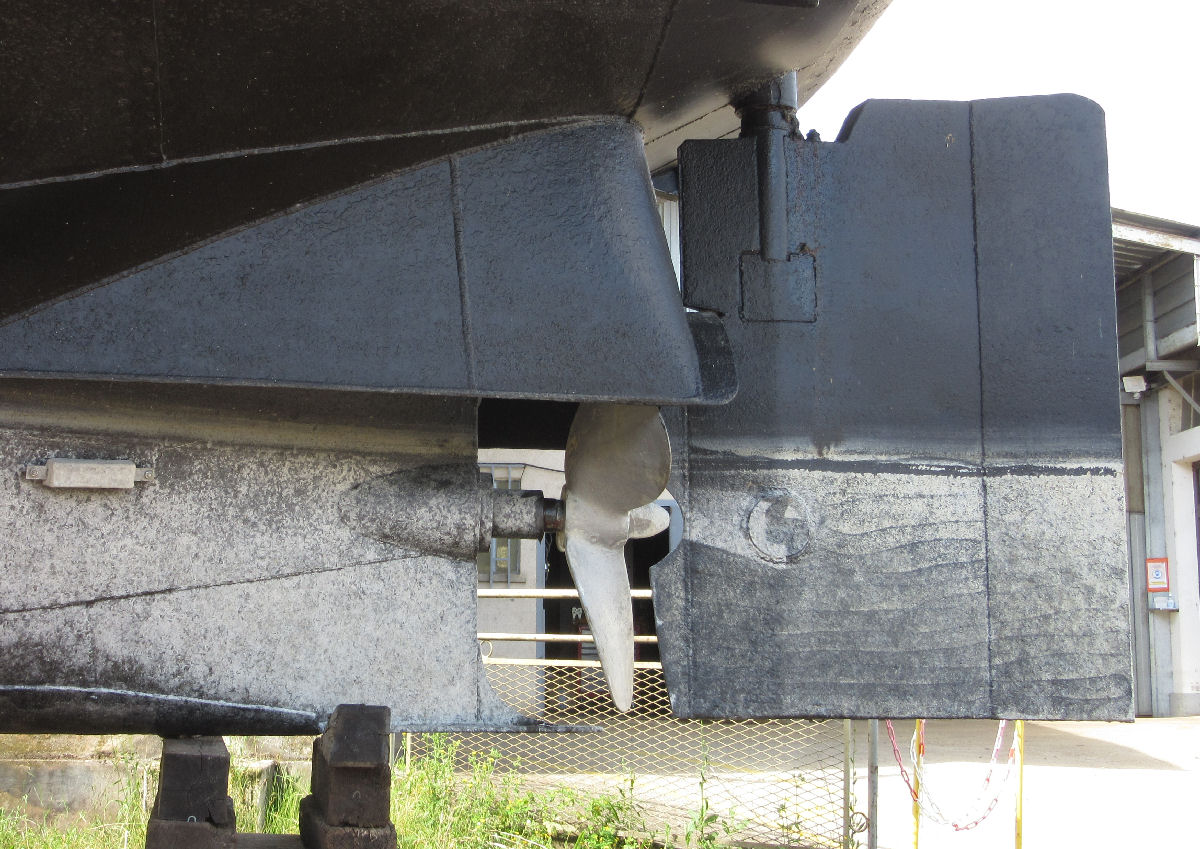

Messagepar Patrick ze rabbit Deludin » 13 07 2021 à 13:48
Pour les problèmes d'électrolyse, les collègues de l'association Flottille en Pertuis ont disposé sur les bateaux des anodes, généralement près des "gouvernails" et des hélices.
Ce sont les rondelles, bien visibles et déjà plus ou moins rongées au bout d'un ou deux ans :
Elles sont en matériau mou (zinc ou alu, je ne sais plus).
Quand on voit la vitesse à laquelle elles se bouffent, il y a de quoi s'inquiéter pour les hélices, leurs arbres et toutes les autres pièces en bronze ou acier...
Messages: 14901
Re: Sortie de l'Hermione
Messagepar Pierre-Yves » 13 07 2021 à 21:06
Ben les anodes sont justement là pour ëtre bouffées à la place des autres pièces (hélices, arbres and co). J’en ai deux sur mon canot, une sur l’arbre et l’autre en bout d’hélice. Je les change tous les ans, c’est impressionnant leur état au bout d’un an dans l’eau. On les effrite sans problème du bout des doigts...

Messagepar Patrick ze rabbit Deludin » 13 07 2021 à 23:18
Ben voui, c'est ce que je voulais dire #B2 .

Depuis la pose de ces "anodes sacrificielles" (c'est comme ça que ça s'appelle, les pôvres), les collègues respirent, et je les comprends.
