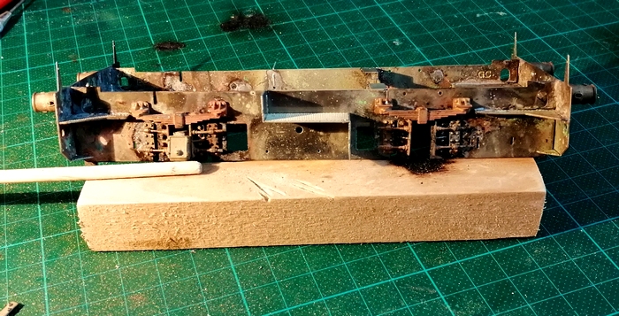

Messagepar pelican » 31 05 2024 à 09:13

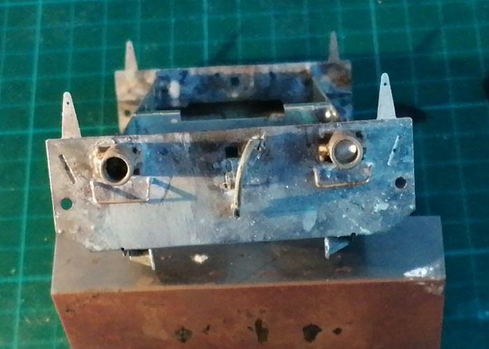

Hier : pieces 7 et 8 : des marchepieds ! détacher, ébavurer, et repercer les trous, et yapuka ... souder sur le châssis !
Ca va tout seul avec le fer souder ! Ca va tellement bien que je me suis gouré de sens pour le premier marchepied .. H4 H4 H4
Dessouder, ressouder ... c'est toujours s'amuser :C6
Et on passe aux pièces en bronze : la suspension de la loco ! 16 petites pièces en bronze à détacher, puis ébavurer, repercer, redresser certaines, et polir un peu !!!
Je dois de nouveau changer le disque ! :C6 Heureusement, j'ai du stock .. :boss:
Je suis à la page 5 du mode d'emploi, et il y en a 38 D9
montage et soudure des ressorts de suspension ... au chalumeau, et c'est nettement plus facile que pour les tampons !! :ipb-251
Pour m'aider, il y a une clé USB fournie, avec près de 360 photos couleurs du montage ... et ça aide :maitre:

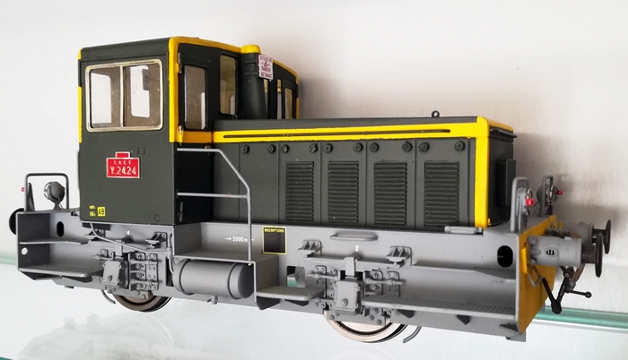

Pour m'encourager :: la photo du modèle fini .. :rod_coeur

Je sais pas ce que dit la notice mais il est toujours préférable de souder les grosses pièces en premier.
Bien nettoyer les surfaces en contact, un peu étamer et hop.

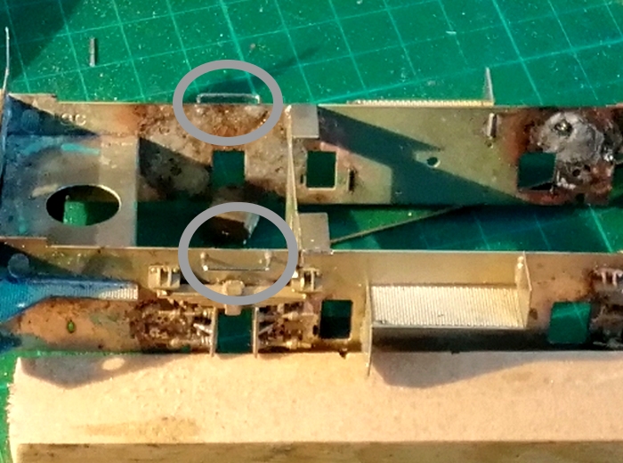

Messagepar pelican » 03 06 2024 à 09:43

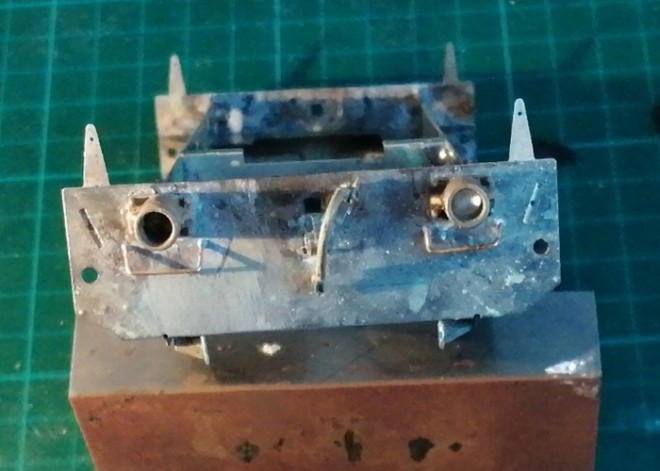

Montage des glissières des boites d'essieux !!
Test avec de la soudure liquide .. impec :ok
Il y a une boite d'essieux entre 2 glissière, juste posée pour montrer le résultat final ... je suis passé à la feuille 6 ... :ipb-251

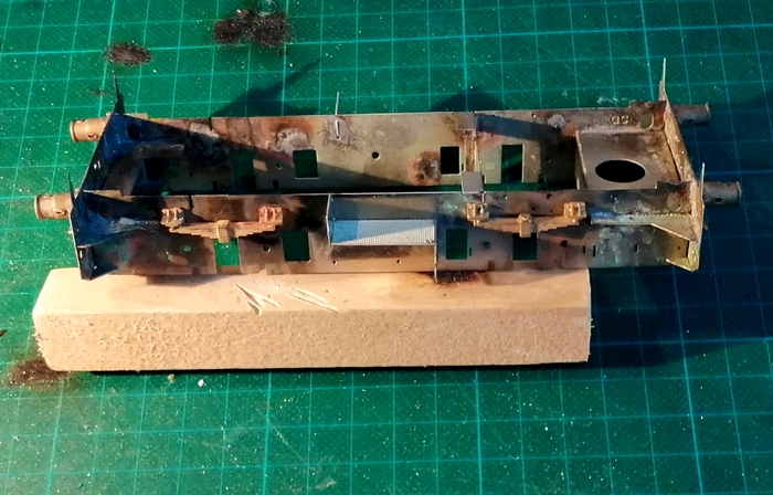

Messagepar pelican » 04 06 2024 à 09:01
Le printemps s'annonce enfin, et Mme me sollicite pour des travaux de jardinage .. peu de temps à consacrer au locotracteur ..
Façonnage et pose de 2 marchepieds ...
Et pi c'est tout ! :rod_siflet

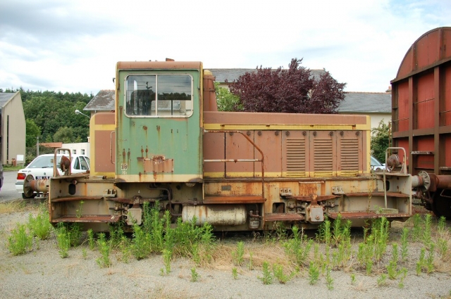

Re: Je vais monter un kit Y2400 DJFR !! enfin, je vais essay
Messagepar trenbirinik » 04 06 2024 à 13:19
Un exemple de patine y2400 de Quimper. ;)
jean pierre
Image Image

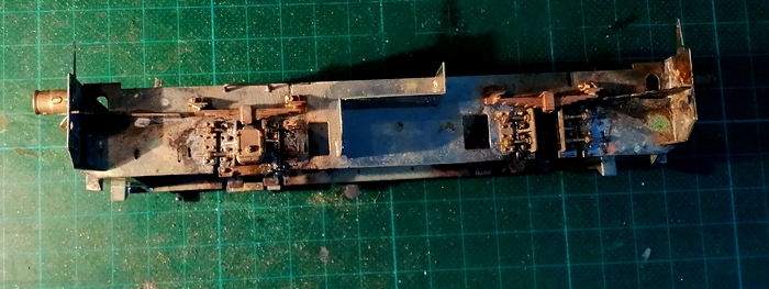

Messagepar pelican » 05 06 2024 à 08:50
:ok
bon ... j'ai réussi à chasser le fauve de mon siège .. depuis, il boude, et il squatte le siège enfant :C6
Et j'ai terminé la soudure de l'assemblage pour la boite à essieux ! :ipb-251
On va pouvoir avancer dans le montage, ça commençait à me gaver ... H4 H4

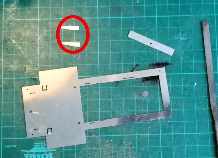

Messagepar pelican » 06 06 2024 à 09:22
Découpe de pièces ... dont 2 petites .. et CLAC ... il y en a une qui part comme une fusée ... dans mon brol .. H4
Pour la deuxième, je fais hyper gaffe, tout en douceur .. et re CLAC .. elle file comme la deuxième ! H4 H4
Bon ... impossible de voir où elles sont tombées, et je commence une recherche méthodique, à l'endroit où je pense avoir vu la chute .. bah ouiche ... :C6
Une heure pour trouver la première qui s'était glissée sous un carton, et abandon pour la deuxième ... H4 H4 H4
Ce matin, un lapin ... heu non ... je déplace ma lampe de bureau pour avoir une meilleure lumière, pour photographier le Postman .. et la deuxième pièce s'était glissée sous la lampe ... ouf ...
:ipb-251
Moralité : pour les prochaine micro pièces, je vais les scotcher avant la découpe ... :rod_siflet
