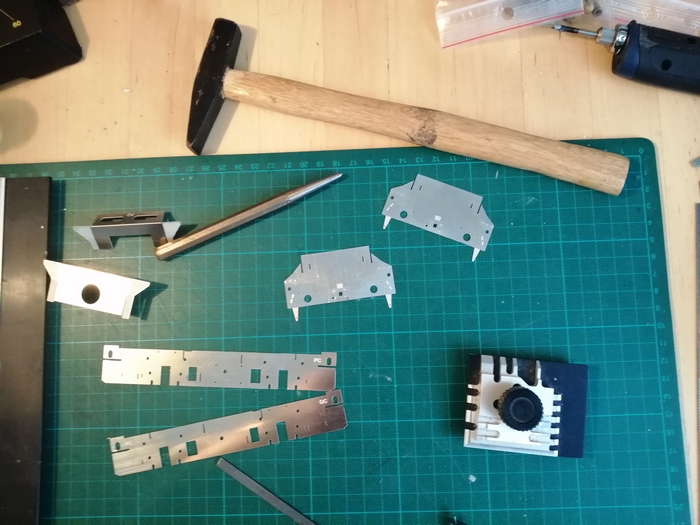

Messagepar pelican » 02 05 2024 à 11:11
J'ai découpé les pièces n° 5 .. et grand moment de solitude .. il faut repousser des rivets .. D9
J'ai lu et vu un tas d'astuces pour repousser des rivets : il faut avoir une frappe mesurée et identique pour chaque rivet, et tout le monde y va de son truc ! dans les cahiers du modélisme de Gérard Huet, j'ai lu un espèce de montage permettant une frappe toujours égale, avec un boulon, et une pointe soudée au boulon, et on laisse tomber une masselotte le long du boulon ...
:F9
Bon, moi, j'ai pris un marteau, et un poinçon, et PAF le rivet .. on ne va pas s'emm .. pour si peu ! faut dire qu'avec un grand père, et un père menuisier, j'en ai martelé des clous, et franchement, j'ai réussi à avoir des rivets identiques sur les 2 pièces !! :boss:

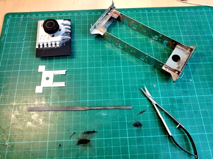

Bon ... j'ai commencé la soudure ... D9
les 4 petites pièces à monter sur la pièces 5 ont été dégrappées, limées, pliées ... et soudées ... :boss:
Encore un grand moment de solitude, surtout pour la première !! C'est bien foutu : il y a une petite encoche pour positionner la pièce et il suffit de souder !
J'ai déjà eu un mal de chien pour positionner la première petite pièce : ça a été mieux quand j'ai stabilisé la base, et encore beaucoup mieux quand j'ai choisi une brucelles adaptée ! :C6
Et j'ai appliqué cette méthode : du flux sur les 2 pièces à souder, une petite section de soudure découpée, posée à côté de la pièce à souder, et un coup de fer à 400°
Les 3 autres, je ne vais pas dire que a été tout seul, mais bon ... c'est fait, et c'est bien fait ! :ipb-251

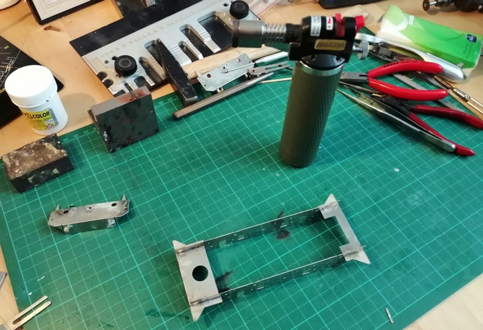

Messagepar pelican » 21 05 2024 à 09:48
Quelques croquettes dans la gamelle, et le Lustucru s'est barré ! C7

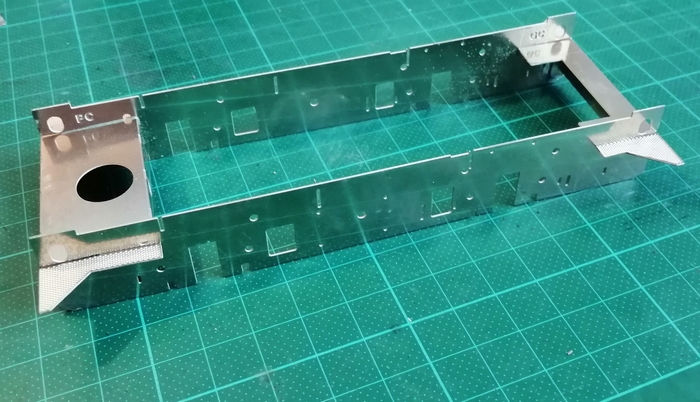

Et hop ... la première pièce est soudée : le châssis :ipb-251
Sauf que ...
Il y a une face différente de l'autre .. H4 H4
Heureusement, Daniel Fayet (DJFR) suit les travaux, et m'a gentiment prévenu par mail que j'avais soudé la face avant à l'arrière ... et l'arrière à l'avant ! :cry:
Bon ... faire et défaire ... c'est toujours trav ... heu ... s'amuser ... :H2
Comment dessouder ... un Colt ??? le fer à souder ??? ... non ... j'ai pris mon courage à demain, et j'ai allumé ... le chalumeau !! :rod_siflet
Et tout s'est correctement dessoudé ! un peu de nettoyage, et toujours avec le chalumeau, j'ai ressoudé le châssis ! un peu de flux, un ptit bout de soudure, on chauffe, et ça tient !
:ipb-251
C'est la première fois que j'utilise le chalumeau en dehors de la cuisine !!! C7
Un Grand Merci à Monsieur Fayet :maitre:

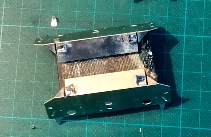

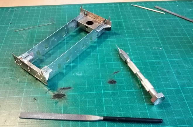

Messagepar pelican » 22 05 2024 à 08:55
Merci !!! :maitre:

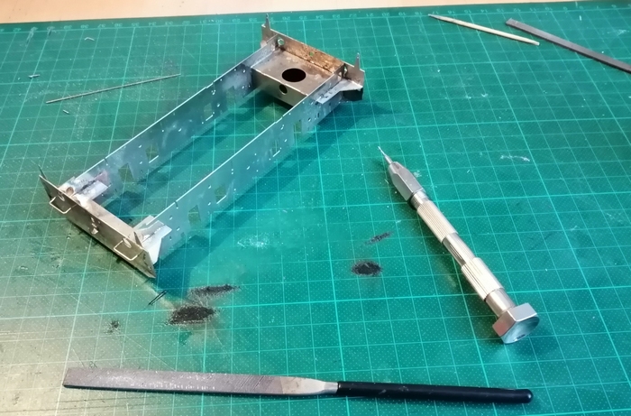

La suite : la pose des mains d'atteleur ! c'est le fer souder qui a pris le relais, mais quand il a fallut poser les faces sur le châssis, c'est au chalumeau !
Quelle aventure !! :C6
Sur la notice, il faut utiliser du fil de 0.5 mm (fourni) pour confectionner les mains d'atteleur, et ensuite les positionner dans les ptits trous .. qui ne font pas 0.5 mm H4
Et donc, j'ai fait des fouilles dans mon atelier, et j'ai retrouvé LA mèche qui fait 0.5 mm !! :ipb-251
Et avec mon drill à main, j'ai consciencieusement repercé les 8 trous !! Evidemment, la mèche a cassé au milieu du gué ... et curieusement a mieux foré après !!
Bref, les mains d'atteleur sont montées, il a fallut ébavurer et limer l'arrière de la face pour la plaquer au châssis, et puis souder au chalumeau !
Et tout c'est bien passé ... :ipb-279

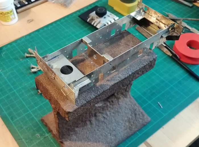

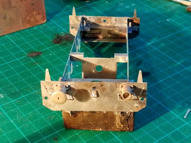

Messagepar pelican » 24 05 2024 à 09:39
Une nouvelle pièce pour le châssis : découpage, ébavurage, pliage, et soudage !! :ipb-251
Ce n'est plus de mon âge .. C7 :rod_mdr2
Comme le chalumeau crame le tapis de coupe, j'ai placé un rail pour souder au chalumeau ! en plus, ça élève le plan de travail, et c'est plus facile ! :ipb-279
On passe aux tampons .. des pièces en laiton qu'il faut découper ... là aussi, le rail me sert pour poser les pièces, les saisir avec une pince, et découper au disque avec la Dremel !
Déjà un ... plus que trois ... :C6

Messagepar SteamyStef » 24 05 2024 à 10:14
Jolii
Ben tu vois, c'est pas si compliqué.
Il te reste à te procurer un support de brasage. On en trouve sur pas mal de site, pour ma part, j'ai la référence 999 969 de chez https://www.cookson-clal.com.
Pour 14€ c'est super facile.
Stef

Messagepar Fred de St Amand » 24 05 2024 à 13:47
Pareil que Stef #B6
Un support réfractaire, c'est top, ou une brique ! Ça peut dépanner.
En voie étroite, il n'y aurait eu que deux tampons à couper ! H6

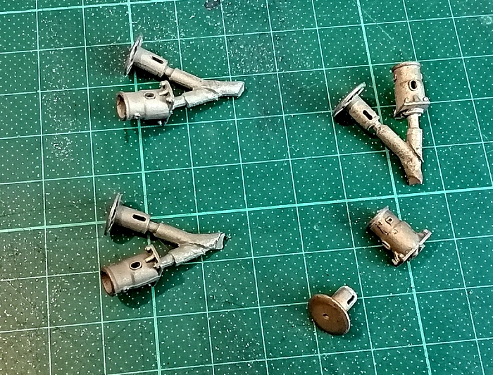

Messagepar pelican » 25 05 2024 à 08:08
C7
Tu vois que ça peut servir, un bout de rail ... :rod_siflet
Découpage des 3 tampons restant, ébavurage, et soudure sur le châssis .. pfff ... c'est pas évident, souder du bronze !! J'ai du m'y reprendre plusieurs fois pour chaque tampon, avec le chalumeau !

Messagepar pelican » 26 05 2024 à 08:35
J'ai des briques réfractaires à la maison ! J'ai même de quoi construire un ptit bâtiment : Mme Pélican, en tant qu'architecte a reçu en 40 ans de carrière, des tas d'échantillons de briques, de blocs, de tuiles, d'ardoises .. et chaque fois, le pauvre facteur se demandait ce qu'il y avait de si lourd dans un colis ! bé oui ... c'était pas 1 brique par colis !!
Pour les trucs en bronze, je me demande si je ne vais pas les coller à la cyano ... :D3

Messagepar Patrick ze rabbit Deludin » 26 05 2024 à 11:04
Bravo pour avoir osé :F5 !
Pour les pièces en bronze et tout autre montage "hors ferabruler", je te conseille de pointer les pièces à la Cyano, puis de renforcer ou faire un congé à l'Araldite, dont la tenue dans le temps est avérée.
Ensuite, un coup de peinture, même au pinceau dans les zones non vues, protégera la colle des UV, et les risques de détériorations.
Après, pour le fer, ne compte pas sur moi pour te conseiller #B8 ...

Messagepar Storm » 26 05 2024 à 11:33
Si tu colles tes pièces à la cyano, tu vas décoller dès que tu vas sécher... Etame la traverse et le fût du tampon, tu le mets en position (tenu par des pinces et tu chauffes. L'inertie thermique du bronze oblige à tenir les pièces le temps du refroidissement.
