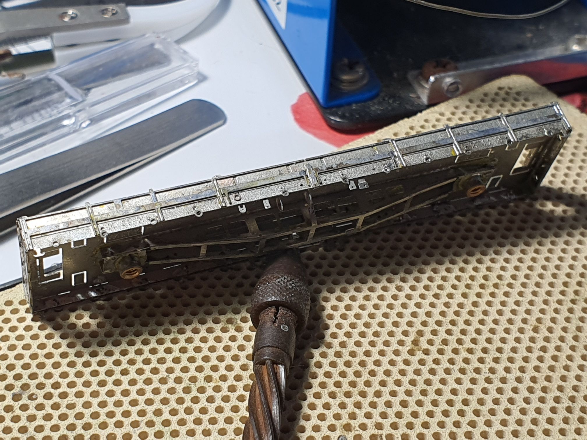

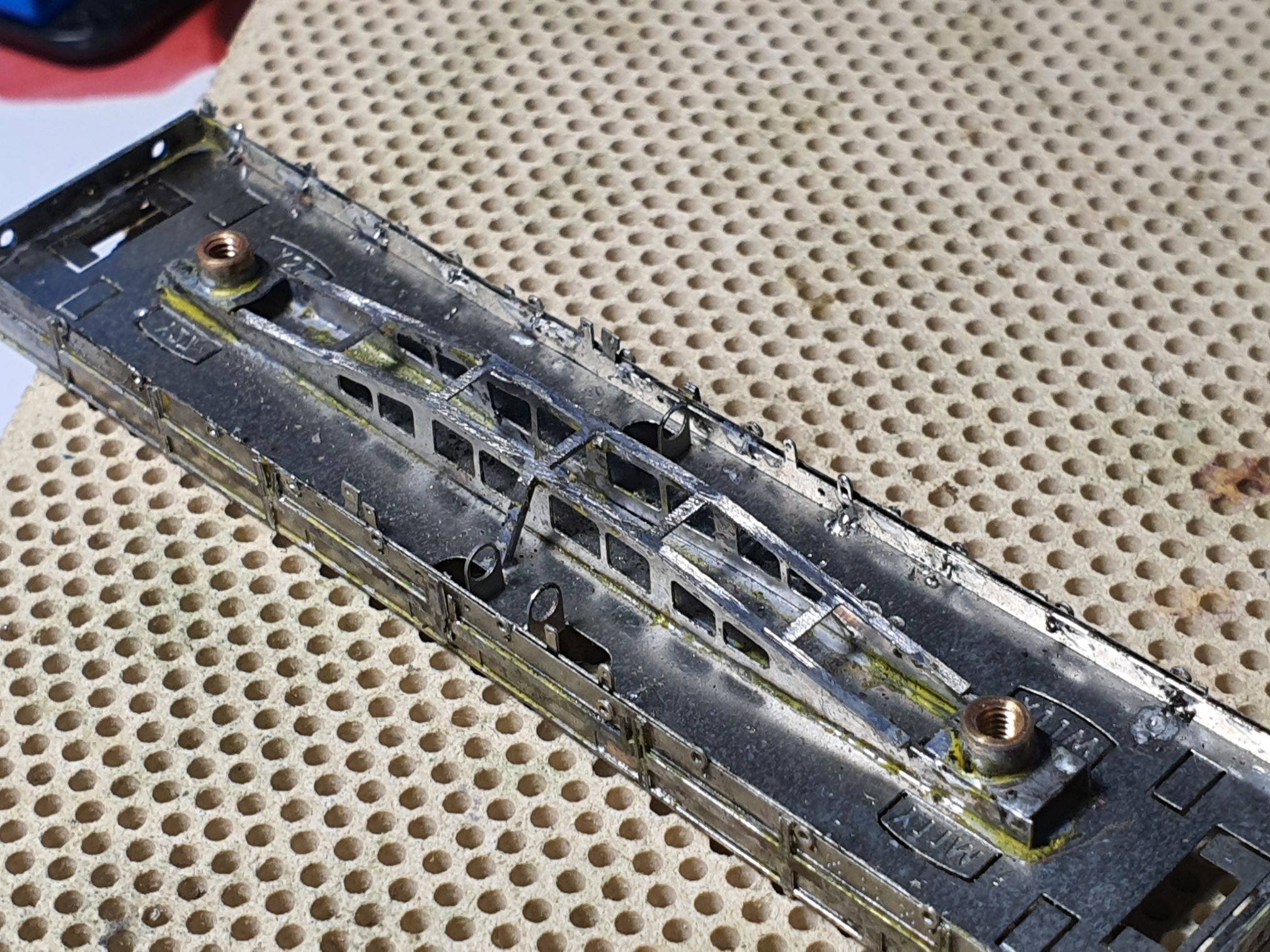

Alleï mon Pélicounet, on se remonte les plumes, y'a rien d'insurmontable #B5 Un truc dont on a pas parler: c'est jamais une course et quand on y arrive plus, on range plutôt que de s'énerver :B3 Petit truc commencé hier en fin de journée:
Pas ma de pliage et une notice "Texte"... Pas évident :? Par contre, c'est précis et en reflechissant un peu, ça se fait... Jusqu'aux anneaux D9 Donc, on se dit qu'il est tard et on va digérer le couscous dans le calme. Cet aprèm, je me remets aux anneaux, pour voir et les premiers, comment dire… H4 :C1 :C2 J'ai fini par prendre le coup et après ça déroule tranquillement, on y passe 4 heures pour tous les souder par contre, cette conception à l'avantage de mettre en position les flancs sur le châssis. La poutre sous le châssis c'est 6 pièces, là c'est tranquille #B5

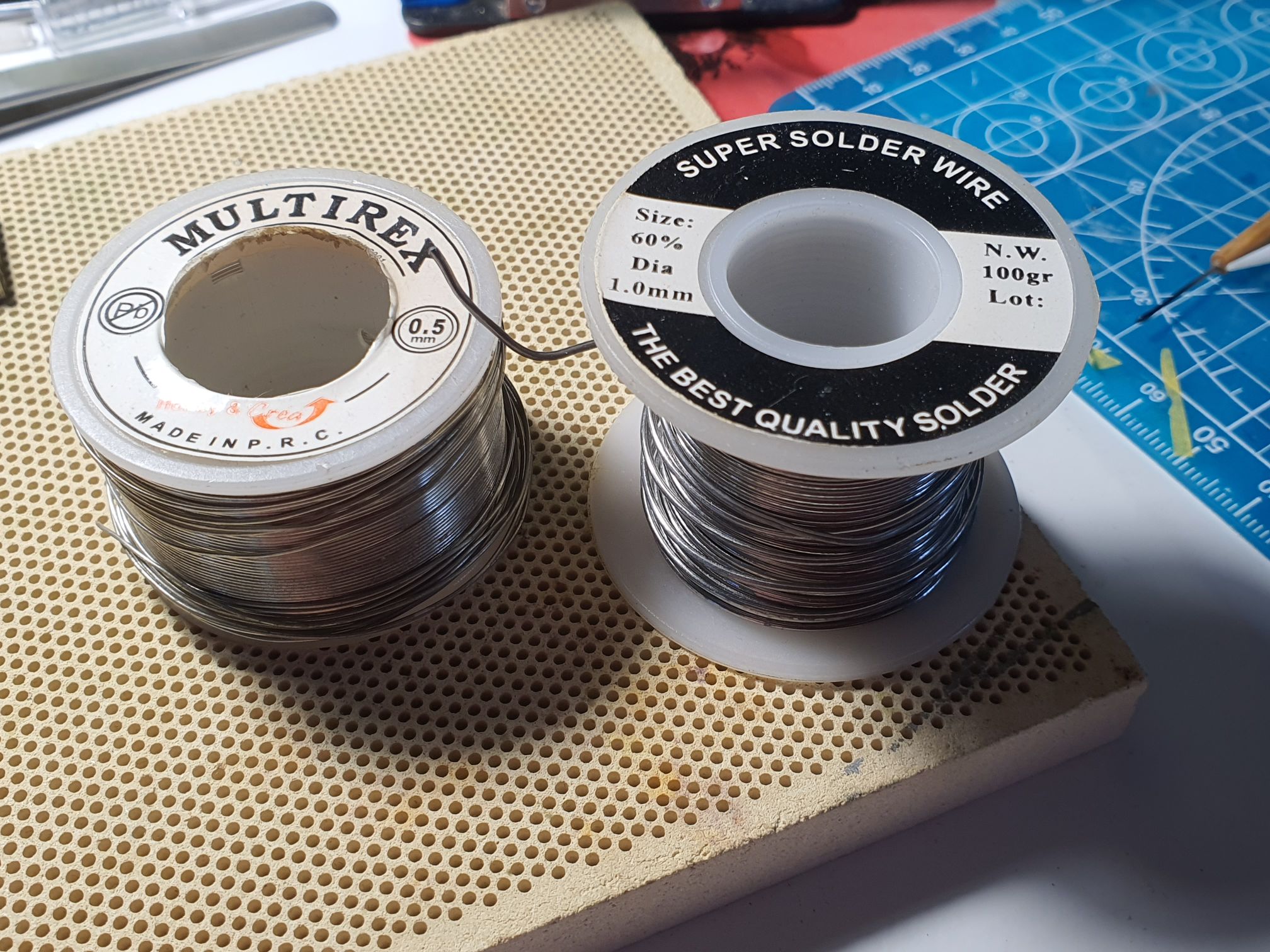

Au final, j'utilise cette brasure:
Le bobineau de 0.5mm, c'est pour les petites pièces (comme les anneaux) pour ne pas trop chager la panne sinon dans 90% des cas, c'est le 1mm qui sert. C'est du classique, pas de température différentes.

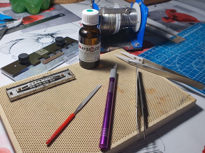

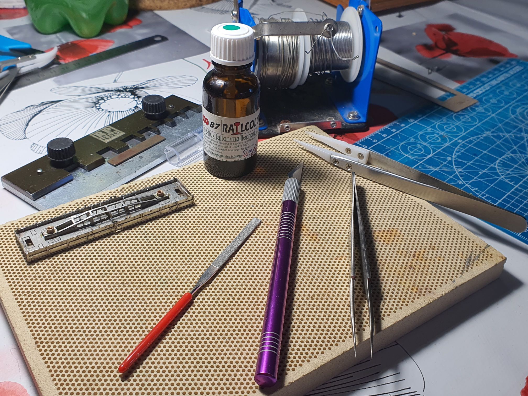

Et pour l'outillage, hormis la station:
On peu ajouter un forêt de 0.4 et un alésoir à main pour réaligner les trous si besoin.
