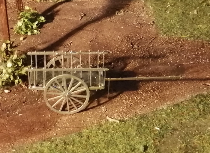

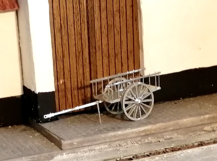

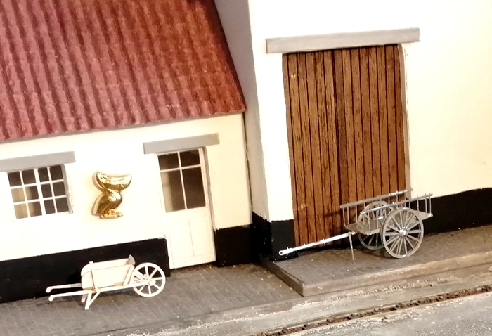

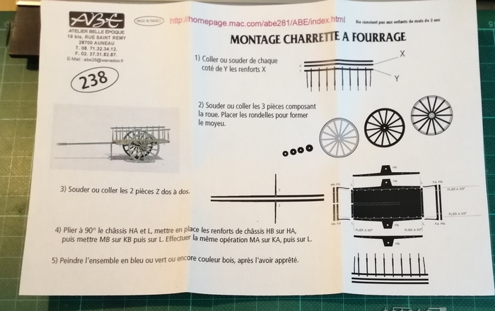

J'ai monté mon premier kit laiton :ipb-251
Je ne me suis jamais senti capable de monter ce genre de truc ! il y a 20 ans, j'ai commencé un kit Gérard Huet, mais je n'ai pas terminé ..
Depuis, j'avais assisté au montage d'un kit laiton au 1/32 .. et franchement, je ne m'en sentais pas capable !
J'ai donc pris mon courage avec mes 2 mains gauches, et je me suis lancé dans le montage d'un kit ABE : la charrette à foin !
Faut dire que c'est minuscule, mais bon .. foutu pour foutu, ça ne grèvera pas mon budget, et je pourrais dire que j'ai essayé !
Première chose, je pensais que la notice fournie avec le kit allait m'aider dans le montage ... bah ouiche !! une demi feuille, avec une mauvaise photo, et quelques sigles cabalistiques ...
Et rien derrière .. H4
Alors ... avec un peu de bon sens, et beaucoup d'inconscience .. en tâtonnant beaucoup, en me trompant, et en recommençant, avec au début des grosses splotches de soudures ... et à la fin ... des brasures impec ... et un résultat gratifiant, avec en prime les félicitations de Mme Pélican :
"C'est toi qui a fait ça ??? " :rod_coeur
Bref, je me sens capable de monter mon kit de locotracteur Y2400 ... :boss:

Ca semble bien #B6 Juste un truc bizarre au niveau des roues mais je ne connais que le modèle HO et ta photo n'est pas trop "zoomable" C7 Allez, fait plus de macro, c'est pour ton bien #B5

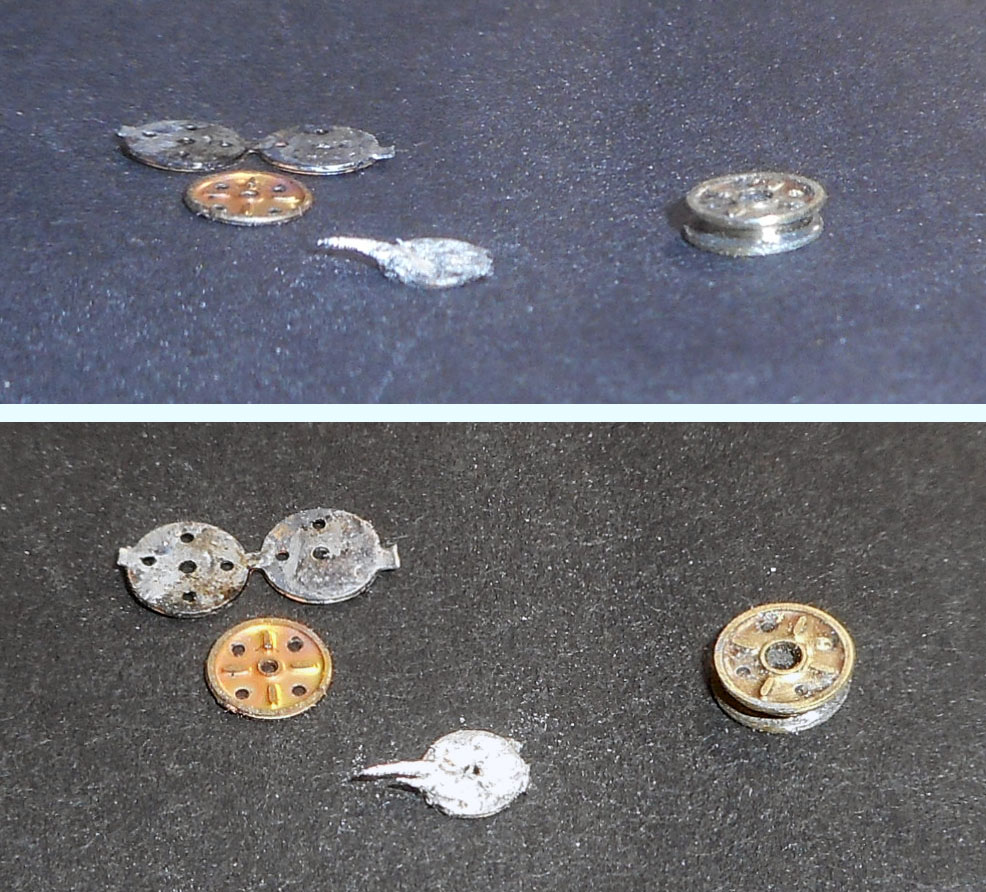

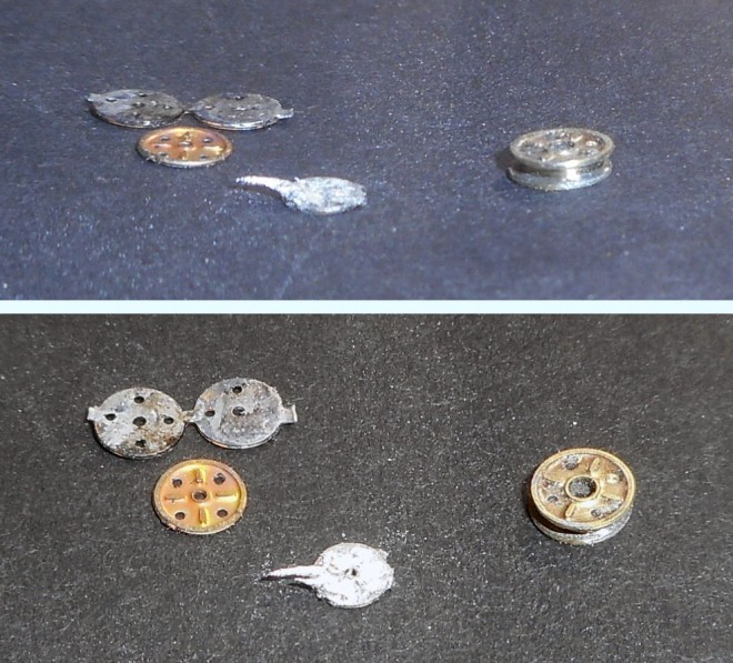

Les roues sont un empilage de 2 x 3 pièces ! J'ai beaucoup galéré, et finalement, j'ai enfilé les roues sur un essieu ... qui n'était pas fournis avec le kit ! il fallait aussi empiler des petites rondelles pour faire le moyeu, et écarter les roues de la chariote, mais là, j'ai craqué :?
Pour la découpe, j'ai utilisé la petite pince de Jeanmi, j'ai essayé de limer les petits ergots, mais là, c'est beaucoup trop fin ! j'ai donc recoupé à ras, le mieux possible !
Pour la soudure, j'ai utilisé ce que j'avais, une soudure électronique fine, au début sans flux extérieur, mais vu la tronche des soudures, j'ai utilisé du flux décapant railcolor, et là, la soudure a été nettement plus fine ! J'ai aussi utilisé les petites pinces fournies avec le kit soudure pour maintenir les pièces, notamment pour les roues !
Avec ± de succès : une des roues baille un peu ;)
Reste à nettoyer le bidule avant peinture ... cuve à ultra son ??? :D3
Pour la suite, je vais commander de la soudure liquide .. :rod_siflet

Messagepar Patrick ze rabbit Deludin » 19 04 2024 à 10:34
pelican a écrit:Les roues sont un empilage de 2 x 3 pièces ! J'ai beaucoup galéré, et finalement, j'ai enfilé les roues sur un essieu ... qui n'était pas fournis avec le kit ! il fallait aussi empiler des petites rondelles pour faire le moyeu, et écarter les roues de la chariote, mais là, j'ai craqué :?
Pour la bourouette, j'avais remplacé l'accumoncellement de rondelles par des tronçons de tube plastique.
Si j'ai pas du suffisamment fin, un bout de gaine de fil électrique peut faire l'affaire.

Pourquoi tu veux commander de la liquide? Je croyais que tu ava8s du Castotin à gogo :D3
Gerard Quinet Fred, pas Huet #B5
Les pinces à cheveux c'est pas mal mais le flux fini par les bouffer. Tu procèdes comment ? Bridage des pièces puis tu chauffés et tu approches la soudure?
Messages: 23915
Re: Je vais monter un kit Y2400 DJFR !! enfin, je vais essay
Messagepar Patrick ze rabbit Deludin » 19 04 2024 à 15:13

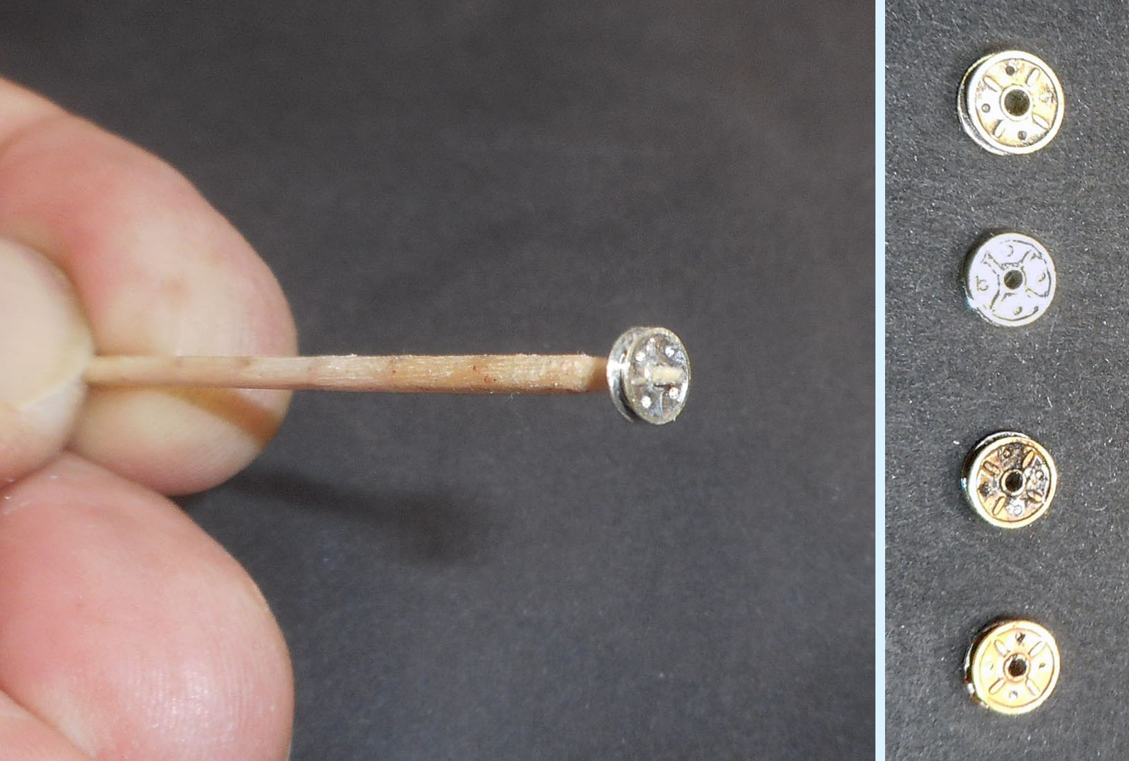

Méthode lapinesque : un bout de bois dur pour s'appuyer dessus et un cure-dent du même métal pour appuyer sur la pièce.
Un axe si nécessaire, mais il a souvent le défaut de se souder en même temps, même si c'est de l'acier. Un cure-dent affiné fait l'affaire !
S'il y a trop de débordements, lime et papier de verre 600 allo à l'eau.
Nettoyage à l'acétone et finition au stylo fibre :
Poulies de la grue Griffet, Haxo Modèle, en cours de montage depuis... pfuuuu... Quatre rondelles pour une poulie D9 .
(Graisse à souder sur le contact des pièces, étamage préliminaire, assemblage, juste un "coup de chauffe" par la tranche : fil lambda, je connais plus le taux de ceci et cela).

Messagepar JJB » 19 04 2024 à 15:15
Le flux RailColor est excellent, pour l'assemblage de pèces empilées, il y a aussi la possibilité d'étamer "finement" les surfaces de contact. Mettre un coup de pinceau avec flux sur toute la surface, puis étaler "une goutte" de soudure sur celle-ci. Pour la roue, avantage, tu as le trou central qui te servira de centrage sur une cale en bois, tu aligne tout, puis tu chauffe en un point en maintenant la pression avec un "tout petit tourne vis", tu relève le fer à souder en maintenant la pression du tourne vis, une fois refroidis (2/3 s) tu recommence un peu plus loin, et tu n'as pas le problème de "baillage"...
J-J :F5
Bon le lapin m'a encore grillé....
JJB
