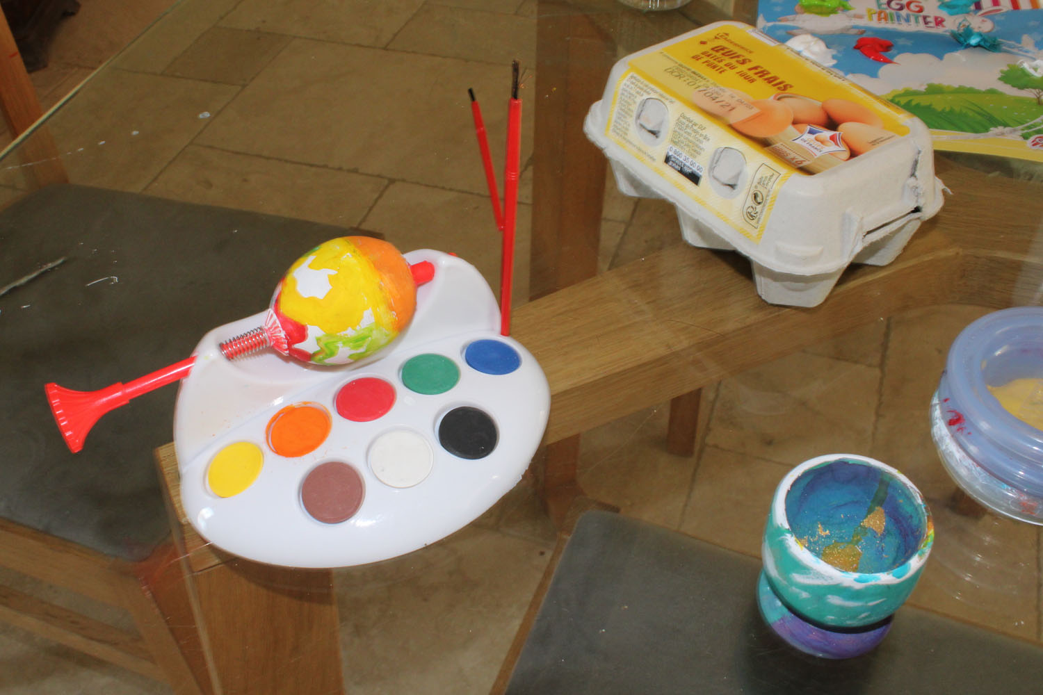

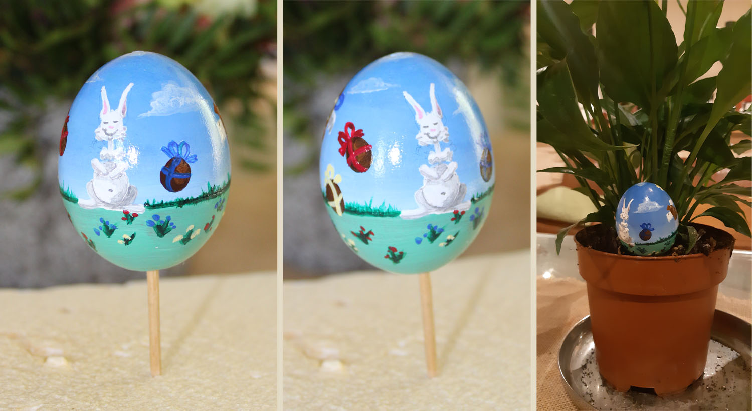

Pour décorer, des œufs peints à la main par les petits zenfants, c'est mieux :prrrt: :

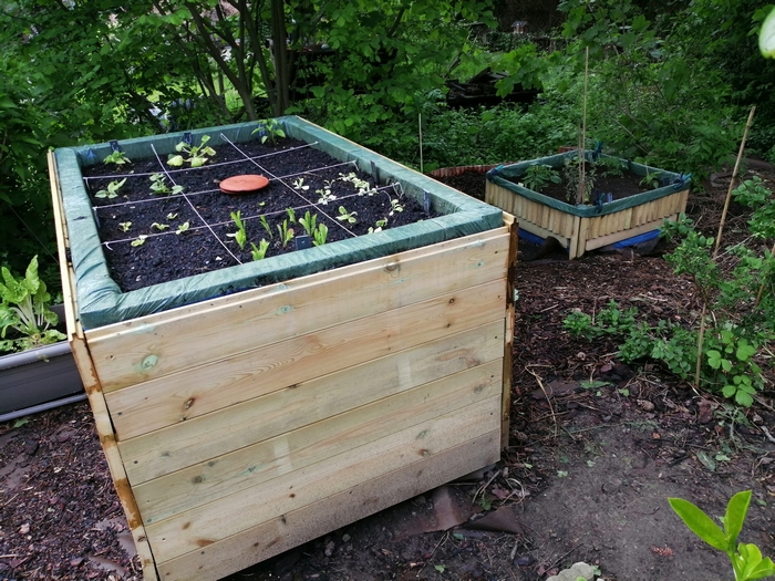

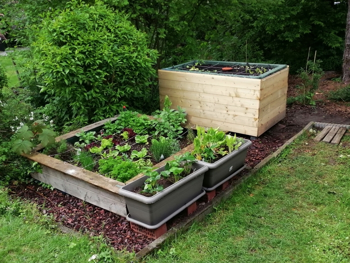

Mme Pélican voulait un carré potager, elle a eu un carré potager, Mme Pélican a voulu un bac potager à terre vivante, elle a donc eu un bac potager à terre vivante :C6
le principe de la terre vivante : le bac ne comporte pas de plancher, la terre contenue dedans étant en contact avec la terre naturelle !
Il faut donc remplir le bac H4 H4 H4
Messages: 50518

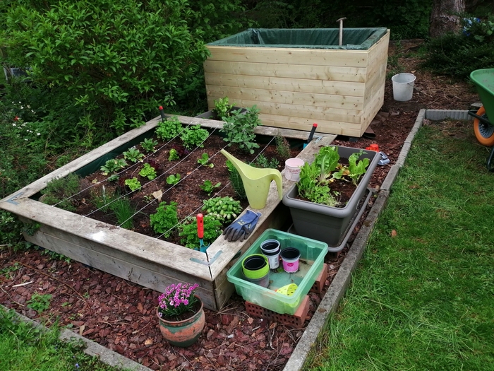

Entre les averses, on avance dans les carrés potagers ...
Le deuxième est rempli, et Mme Pélican a même eu l'idée d'une troisième réalisation ... pour utiliser les chutes H4
Et maintenant, ça pousse ... C7

C'est quoi, le champignon orange au milieu du grand bac ? L'arrosage intégré ?

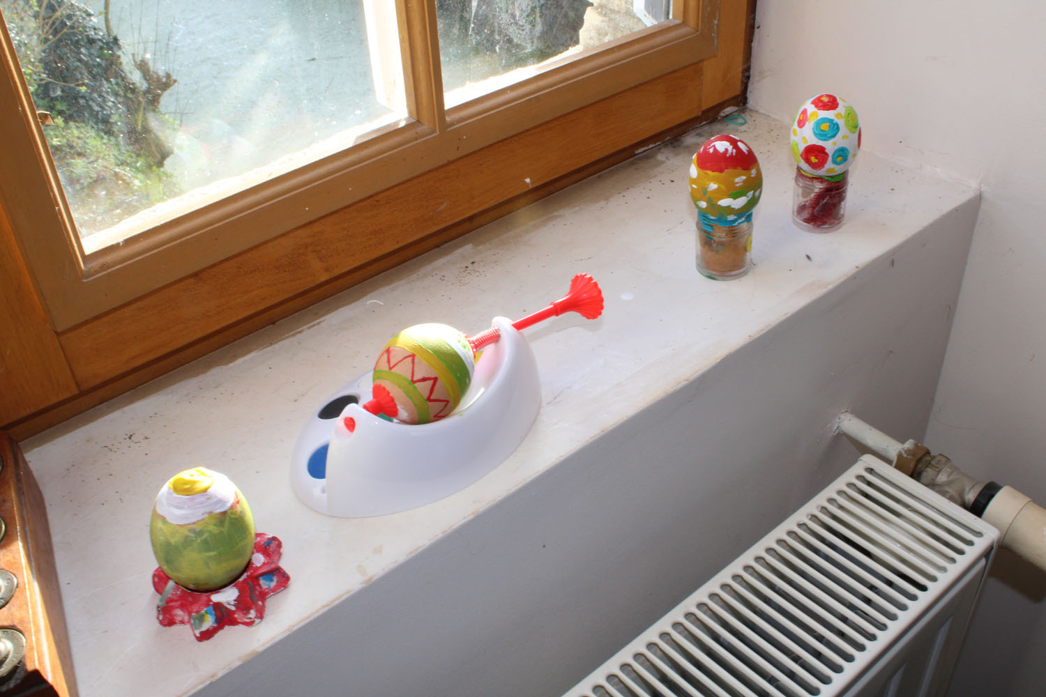

130HSP a écrit:Super le truc de Mr Lapin pour peindre les oeufs , vais devoir trouver ça pour le petit fils
Nan, finalement c'est pô une bonne idée : quand on veut tourner, ça se met en biais et l’œuf gicle de son support H4 :C1 !!!

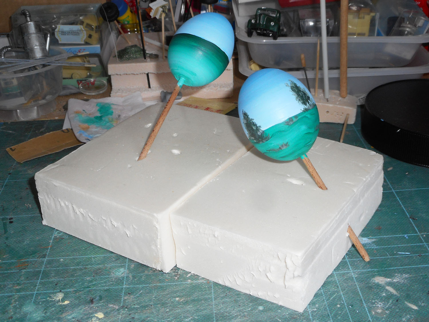

Donc autre méthode, bien plus pratique et à la portée de n'importe quel modéliste :
J'attends que le plâtre soit sec et je le ponce à plat. Comme ça, ultérieurement, l’œuf tiendra debout.
Puis trou et mise en place du morceau de bois.
En s'appuyant sur le polystyrène extrudé, on peut peindre sans (trop) trembler et faire tourner l’œuf sur lui-même bien plus facilement qu'avec le bazar en plastique du commerce #B6 .

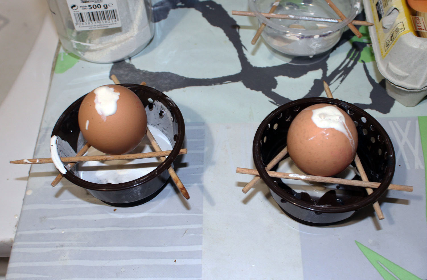

Et avant, pour les remplir de plâtre sans en mettre partout, et qu'ils ne se renversent pas :
Le support est adaptable au Ø de l’œuf en déplaçant les bouts de bois d'un trou à l'autre.
C'est fou ce qu'on peut faire avec des vieilles brochettes ! (au-delà de 3 semaines dans le débarras, enlever la viande des brochettes pour ne garder que les bois :-P ).
Pour les autruches, même chose avec un seau et des manches à balais #B2 ...
Si on laisse la brochette, on peut planter l’œuf en terre. Mais ça ne germera pas #B8 .
Et vouala :
:prrrt:

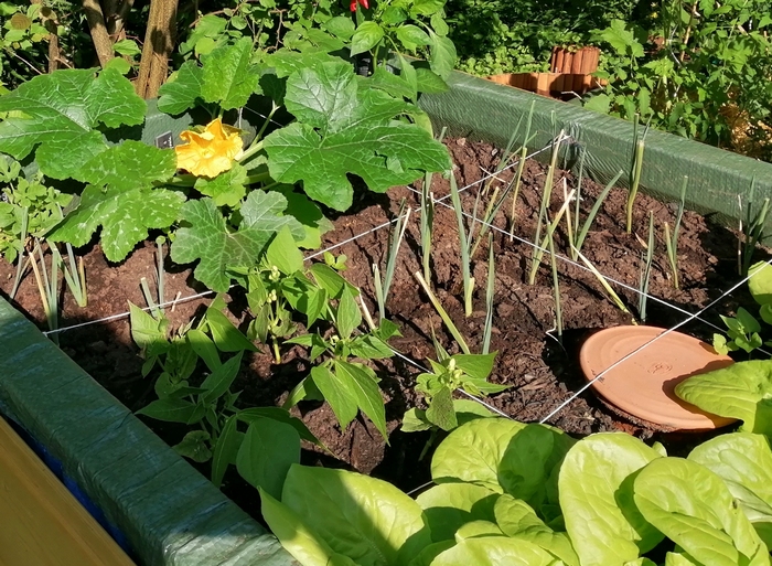

Voui !! c'est un oya, oyas, ou ollas !!
Pot en terre cuite poreuse, et quand on le remplit, ça se vide doucement ! à utiliser avec de l'eau de pluie si l'eau de distribution est calcaire, comme c'est le cas à la maison
ça coute un peu cher, mais c'est vendu par l'entreprise ou fifille travaille ... :C6

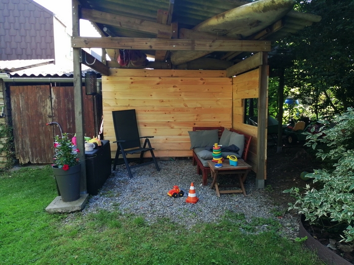

Mme Pélican voulait aussi un petit coin tranquille dans le jardin, pour faire sa sieste à l'abri des regards ... et j'ai donc transformé l'abri du Pélican en Pool House ... sans Pool !!!
une cloison pour diviser en 2, et une cloison pour fermer le coin, avec une fenêtre sur le jardin !
Le plus compliqué : trouver du bois pour faire les cloisons H4
et l'arrière de l'abri sert à caser les vélos, le tracteur des gamins, le vélorail, les brouettes, le brol ..

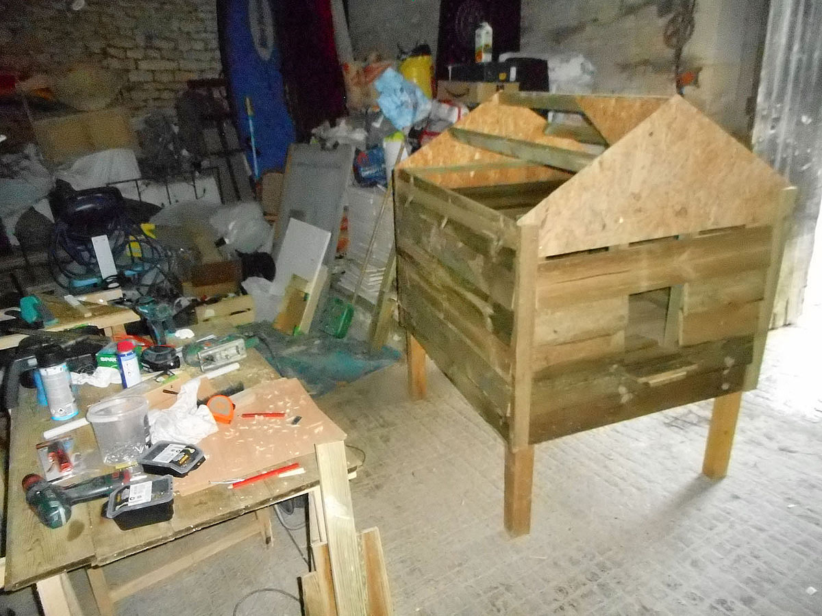

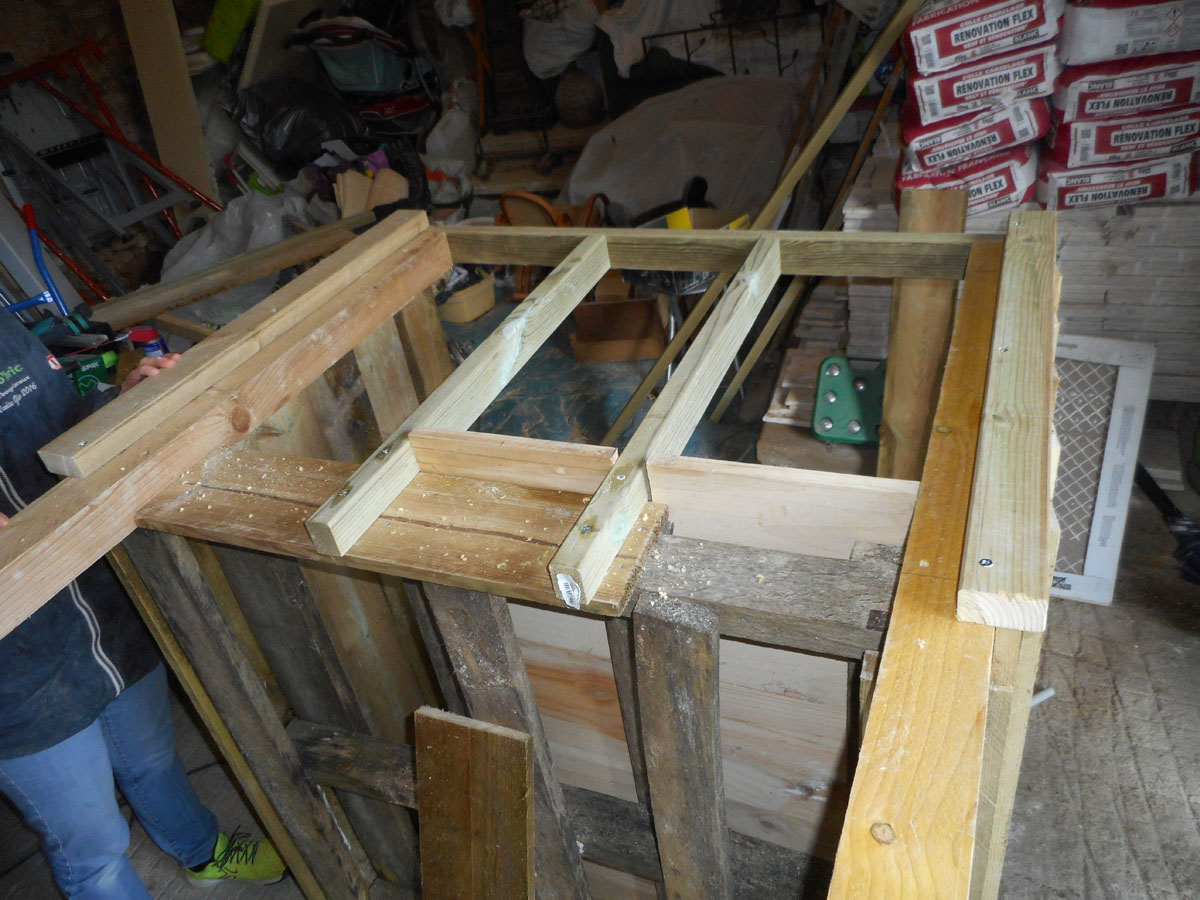

Puisqu'on est dans les constructions, voilà comment on a fait un poulailler avec pas mal de récup.

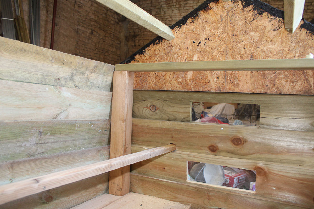

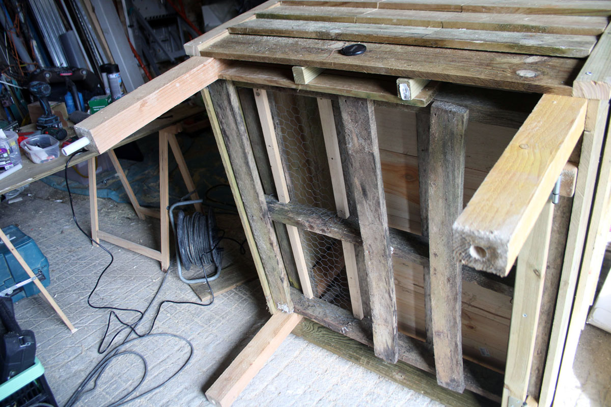

Une moitié est occupée par les pondoirs, l'autre, qui comporte le perchoir pour 4 à 6 poules, n'a pas de plancher pour récupérer les déjections dessous.

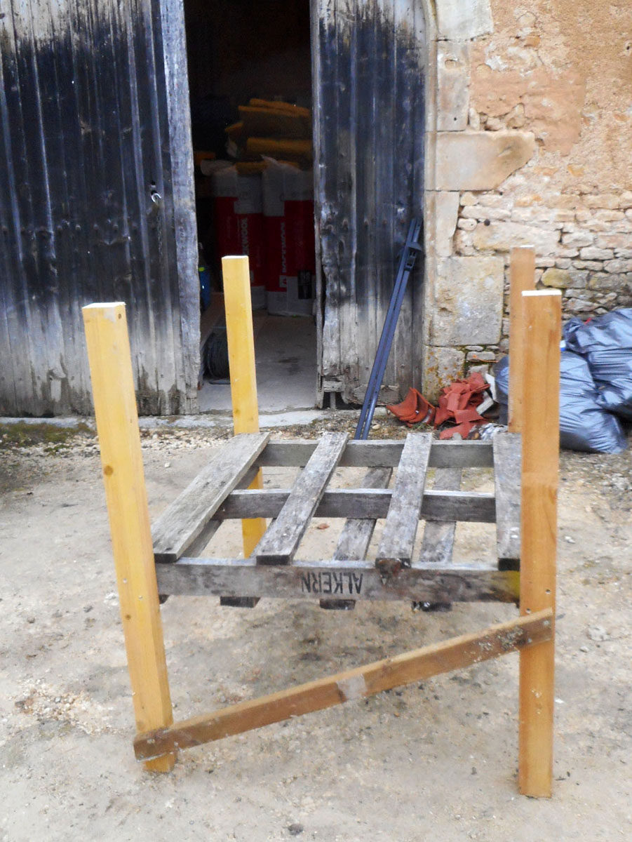

D'abord une palette de parpaings et deux poteaux de 2,50 m recoupés, restes d'une terrasse.
Visserie inox en rab, mais on en a racheté.
Hop :
Le contreventement (la barre en biais : il y en a eu 4, une par côté), c'est pour conserver l'équerrage le temps de faire les parois.
Ossature complémentaire pour la porte :
Habillage en planches posées à clin, chutes de la cabane perchée des Lapinoux.
Ça fait riche, du contre-plaqué marine aurait fait l'affaire.

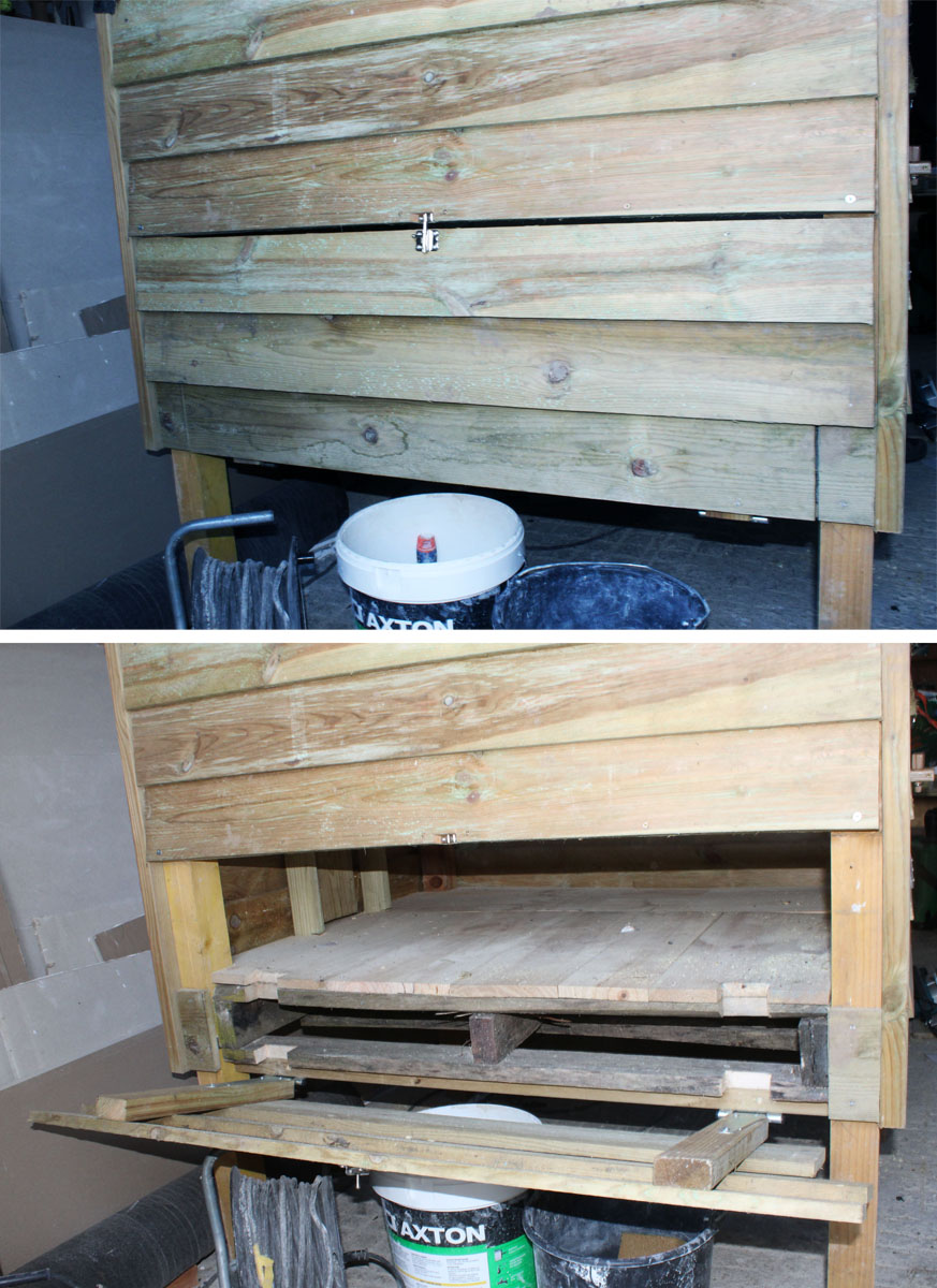

La porte pour accéder aux pondoirs (4 bacs en plastique de récup) :
On a quand même acheté le taquet en inox, les charnières traînaient dans un coin avec encore le prix en... francs dessus !

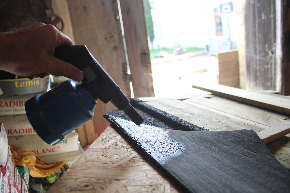

Les pignons en OSB. Comme c'est du bois de m... auvaise qualité, un morceau d'étanchéité posé à chaud :
4 chutes de tube IRO vont faire des pieds imputrescibles. En plus, ils sont réglables en hauteur et bloqués par une vis latérale :
La partie grillagée du plancher, c'est les WC sous le perchoir.
Messages: 14818

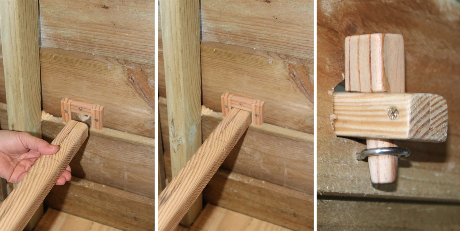

Le perchoir, c'est une barre de 35 x 45 mm (du "reconstitué", en fait) avec le dessus arrondi pour que les poupoules ne se blessent pas les papattes.
Comme il s'usera et qu'il faudra le changer (c'est du vécu), il est amovible, et juste bloqué par l'extérieur à l'aide d'une cheville en bois (vernis 3 couches #B6 ) qui s'emboîte dans un piton. L'autre extrémité est retenue par 3 bouts de bois à l'intérieur du poulailler.
Et 2 fenêtres pour les regarder, c'est pédagogique. Là, les rideaux en Vichy ne sont pas encore posés #B2 :

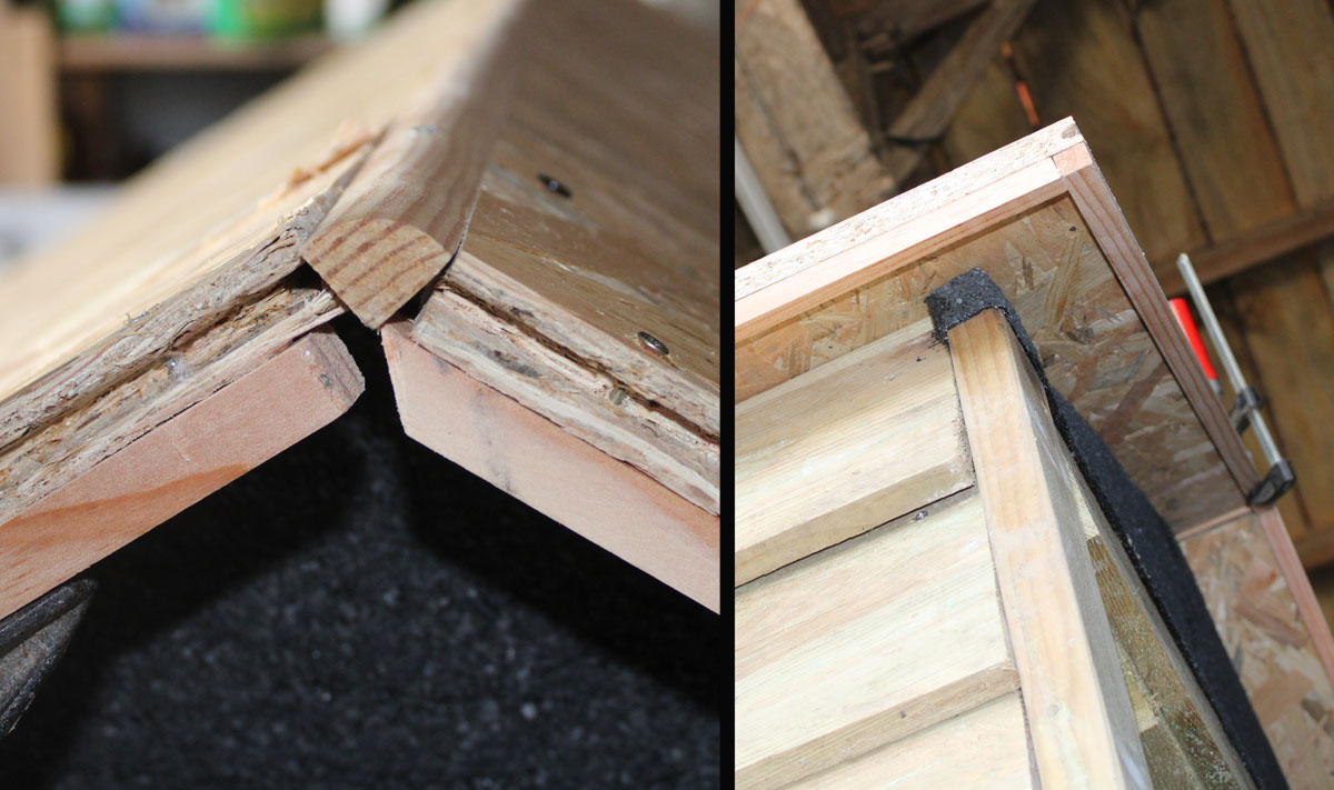

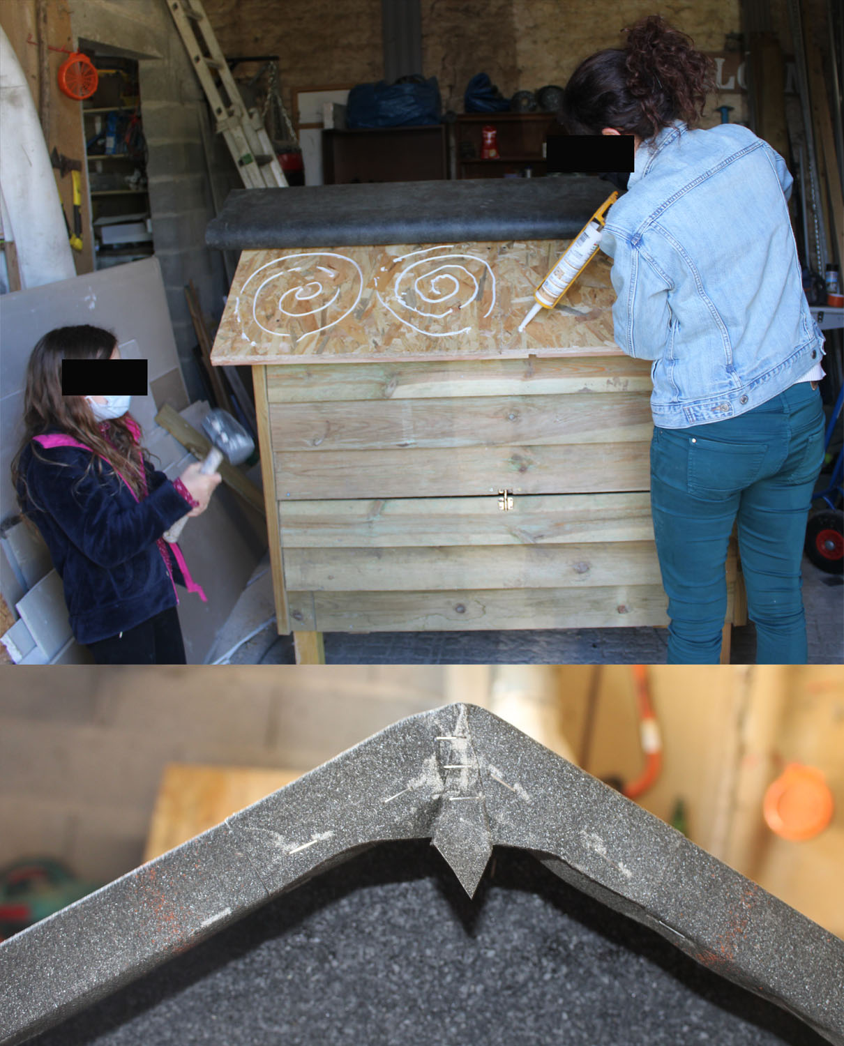

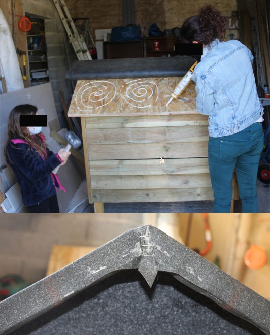

La toiture est en OSB, avec un bois périphérique pour faire "goutte d'eau". Le luxe :
L'étanchéité a été collée est marouflée à l'aide d'un bout de liteau et d'un maillet, parce que mon petit chalumeau ne suffisait pas pour chauffer ces grandes surfaces. De tout façon, c'est fixé avec des agrafes inox. Bande de renfort à cheval sur le faîtage.

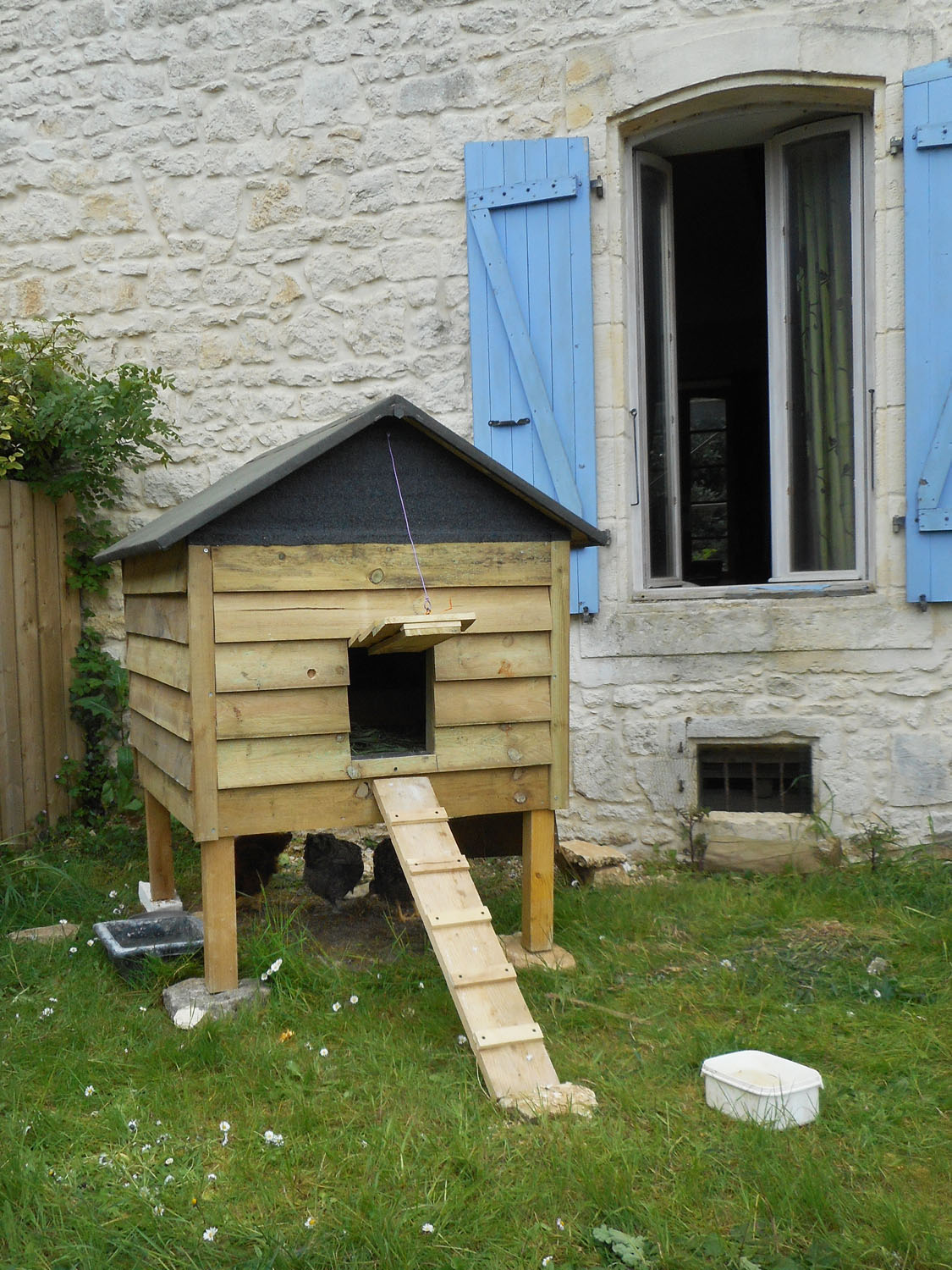

... et le détail qui tue. Il fait la fierté des poupoules lorsqu'elles font visiter :
Et voilà le domaine de Noisette, Grisette et... euh, me souviens plus, qui se sont cachées dessous au début.
Un coin du jardin leur est réservé :
