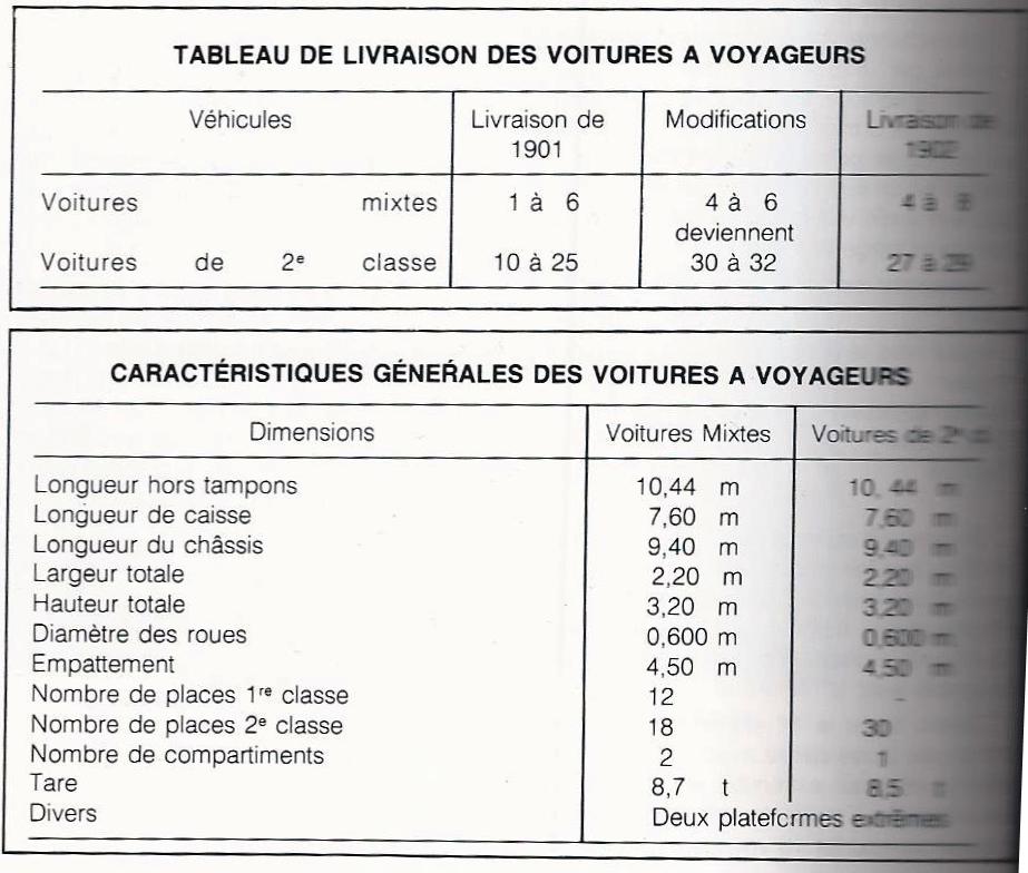

Messagepar Beyer-Garrat » 06 09 2016 à 18:02

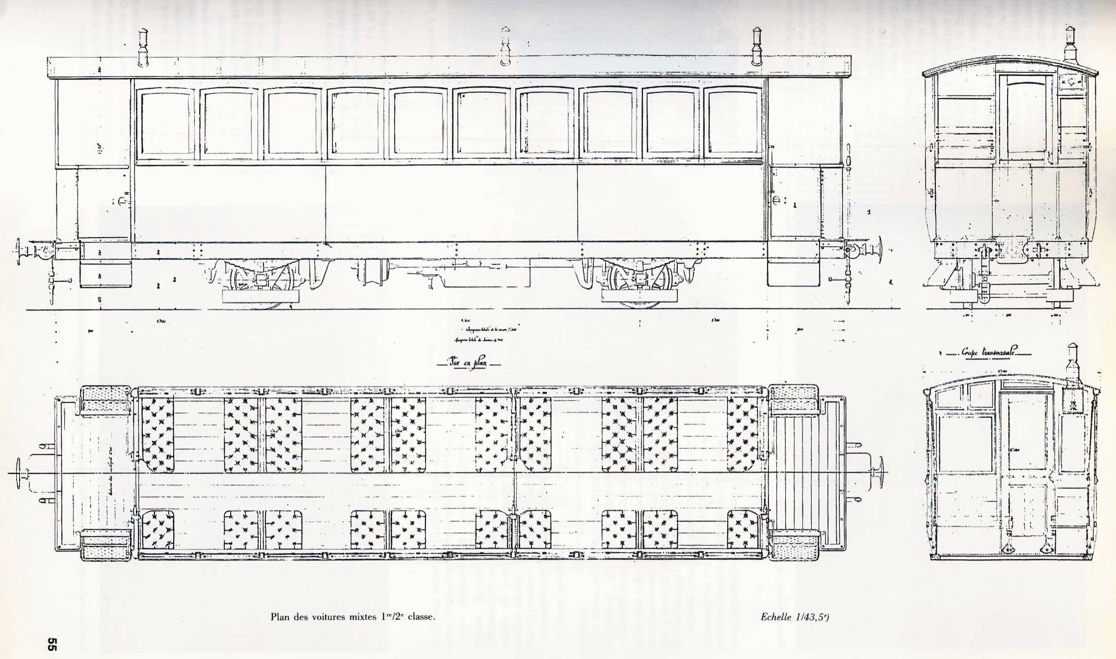

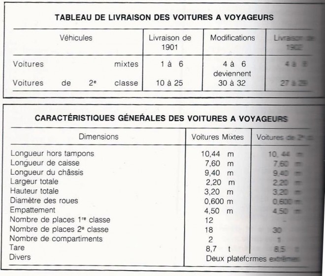

Le juge de paix a parlé la réponse sans ambiguïté se trouve dans le dernier MTVS paru sur les Chemin de fer du Beaujolais
le descriptif :
les cotes :
Et enfin l'élévation avec le cadre autour de l'essieu
Merci a tous pour votre aide :maitre:
