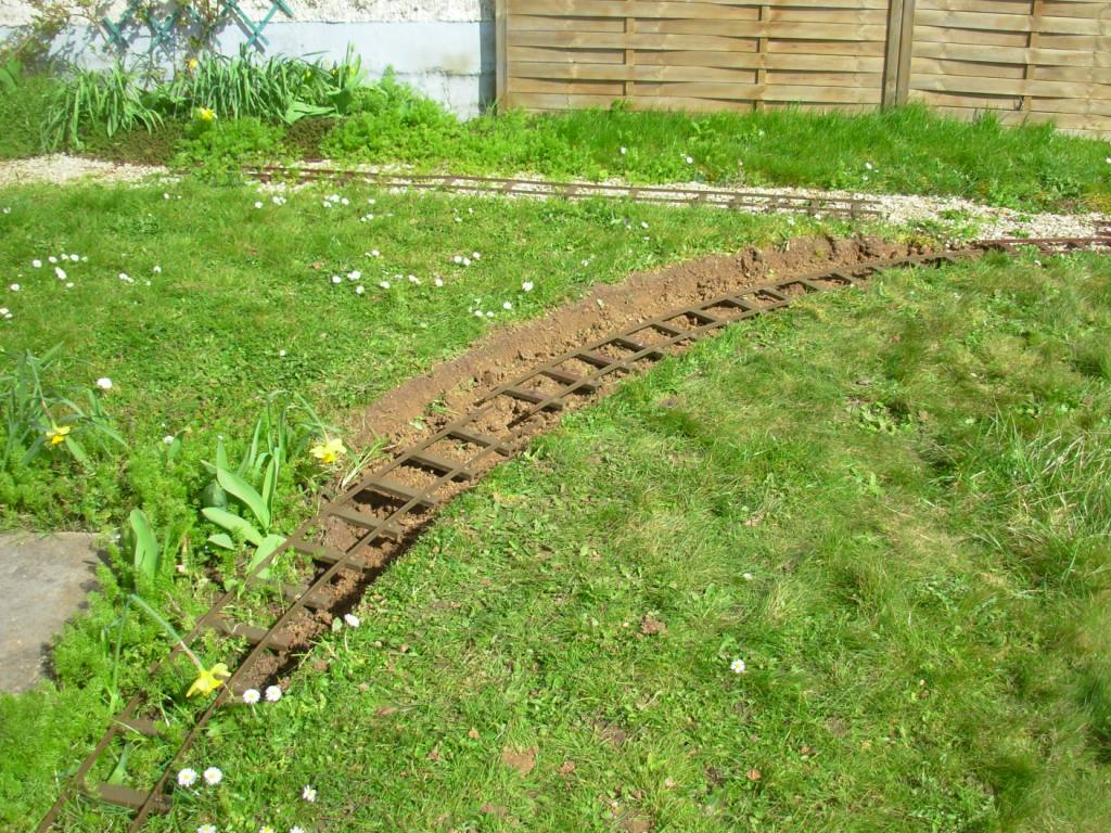

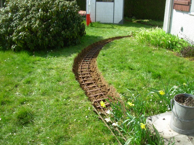

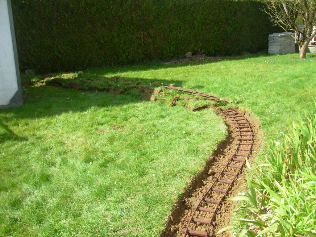

Messagepar 141TB407 » 29 03 2018 à 20:24
Extraordinaire !
Aujourd'hui, il n'a pas eu de pluie ! J'en ai donc profité pour commencer le terrassement.
Le décaissement fait 40cm de large. La profondeur varie de 10 à 20 cm de façon à réduire les pentes. Un petit talus fera jusqu'à 15cm de hauteur pour la même raison.
Selon vos conseils, les déclivités ne dépasseront pas 2 à 3 cm par mètre.
au fond de la fouille, je pense mettre du gravier sur lequel reposera les panels de 5cm de haut dont j'ai parlé plus haut.
La voie passera également au milieu de certaines allées. Elles sont gravillonnées et stabilisées depuis longtemps. Je ne crois pas qu'il soit nécessaire de la fixer au sol. Qu'en pensez-vous ?
Merci pour vos commentaires

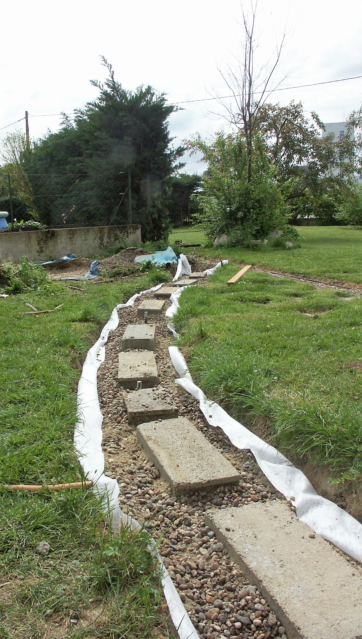

Messagepar JPV » 29 03 2018 à 23:17
Bonsoir 141TB407,
Vous aviez "éclairé ma lanterne" il y a quelques mois (!) et à mon tour, je vous propose la technique que j'ai utilisée pour poser de la voie en 5":
Au fond de la tranchée: geotextile , ensuite du sable sur lequel on cale des parpaings de 10 sur le champ, puis du sable à béton autour des agglos pour les bloquer lorsque la mise de niveau a été faite. La stabilité dans le temps est bonne.
JPV
Messages: 67
Enregistré le: 18 10 2017 à 15:40
Re: tracé voie 5"
Messagepar 141TB407 » 30 03 2018 à 08:02
Bonjour et merci beaucoup JPV,
Voilà une aide qui me rassure bien et qui m'évitera certaines erreurs.
Ce matin il pleut :C6 Je vais donc aller chercher le géotextile :^)
