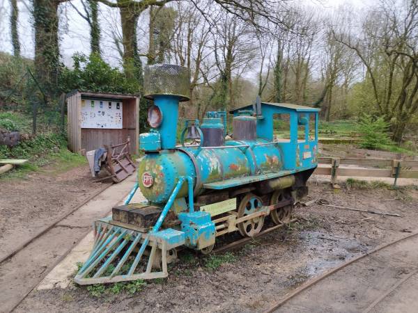

Ce début d'année a été marqué par l'arrivée d'un tout premier engin moteur et pas des moindres ;)
L'engin était en pot de fleur depuis quelques années déjà
En effet, j'ai eu l'opportunité de récupérer auprès d'un parc d'attractions cette superbe locomotive construite aux Ets SOQUET. J'ignore son année de fabrication et son parcours jusqu'ici. Elle était inutilisée car soucis de fiabilité et aussi en raison des fortes rampes du circuit que la machine ne pouvait tacler sans soucis d'adhérence.

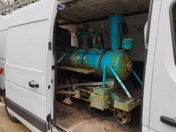

Après quelques négociation pour un prix dérisoire (je ne dirais pas inexistant, je risque de faire des jaloux H6 ), en route pour aller récupérer la machine. D'après les calculs elle rentre dans le fourgon familial... ça passe très, très juste, mais ça passe !

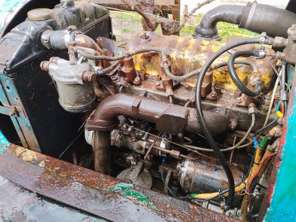

La machine, une fois déchargée à l'aide d'une rampe, est nettoyée, extérieurement et intérieurement. Son moteur, un Perkins 4 cylindres, a l'air en bon état !

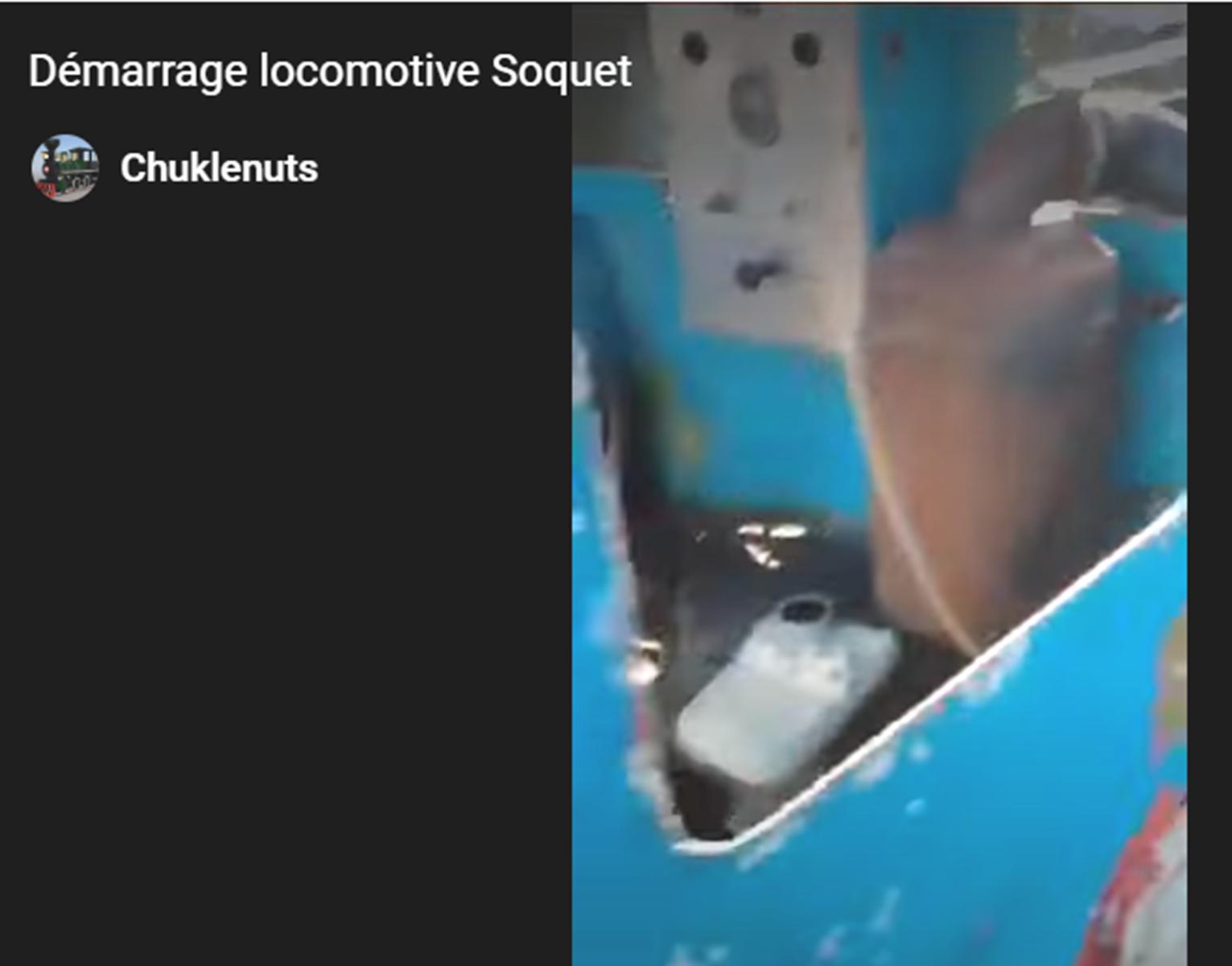

Après quelques bricolages notamment réparation du préchauffage, de l'arrivée de gasoil, et une bonne batterie neuve... et de multiples tentatives... il ronronne à nouveau !! Chouette, elle fonctionne ! :boss:

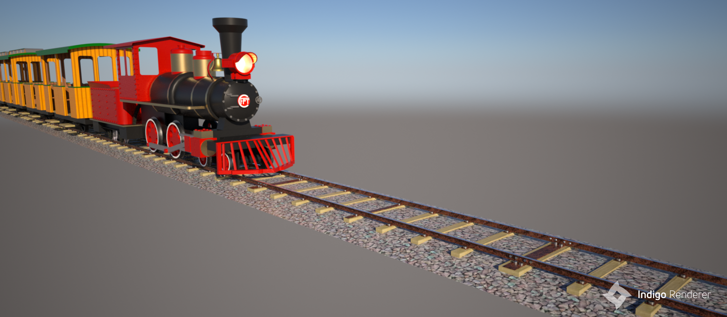

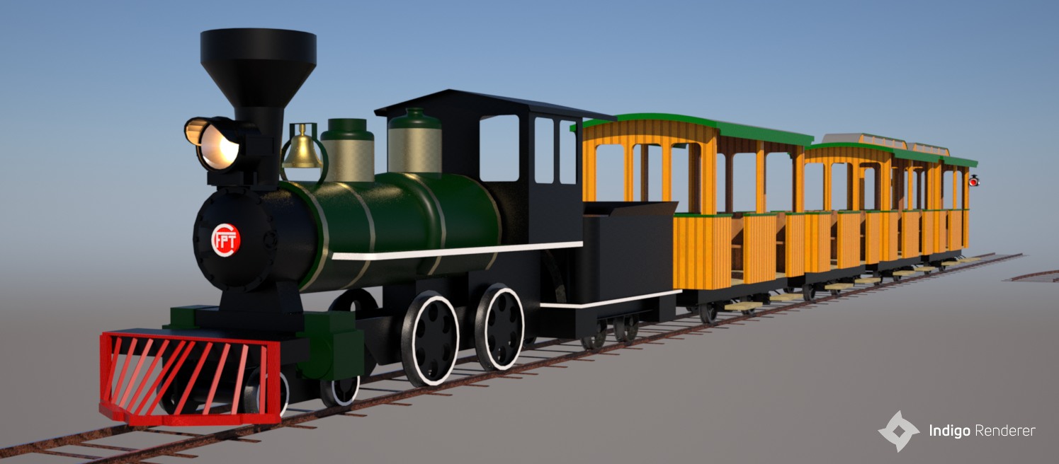

Je vous tiendrais informé de l'avancement de sa restauration. En attendant, voici un bref aperçu 3D de ce qu'elle pourrait devenir ;) et du matériel roulant qui l'accompagnera

Et elle démarre au quart de tour :ipb-251

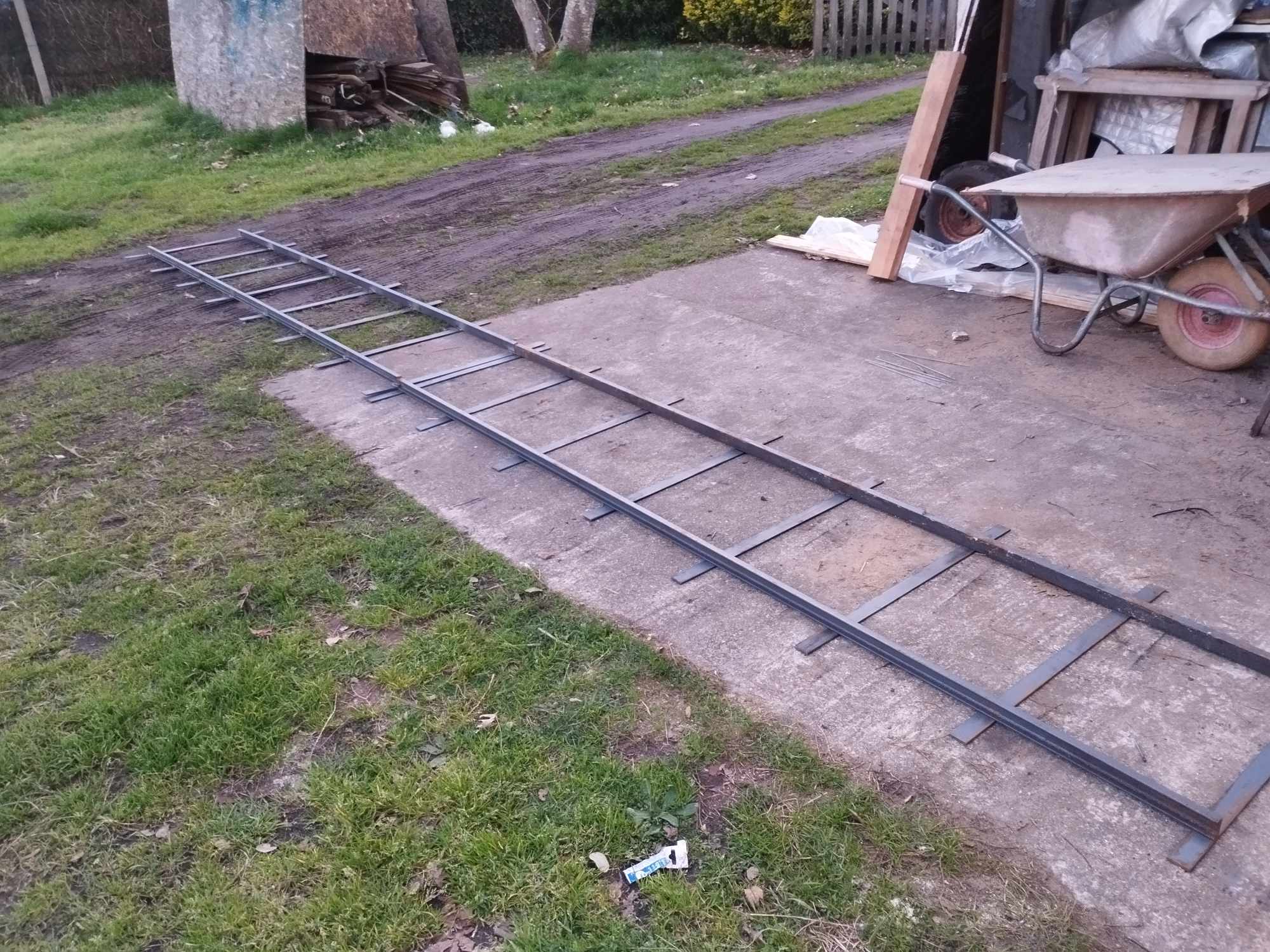

Jusqu'ici je possédais quelques coupons de rails de différentes longueurs (très courts souvent) et de différentes taille. Bricolages et compagnie sont de rigueur...
J'étudie la construction d'une voie qui reviendrait à pas cher et plus "standardisée", surtout car trouver des rails de faible masse linéaire dans le coin n'est pas évident. Au vu des premiers réseaux construits par Soquet, je me suis demandé si la fabrication d'une voie, légère, en rails profilé en U soudé sur traverses métalliques ne serait pas avantageuse.
J'ai donc fabriqué deux coupons en guise de prototype
Verdict : pour les 800kg de la locomotive, ça suffit amplement 8-) J'utilise de l'UPN de 40x20mm, 5mm d'épaisseur. A titre de comparaison, les voies Soquet anciennes en UPN étaient en 50x30mm et toujours 5mm d'épaisseur. La tenue des traverses, en fer plat, est correcte pourvu que le sol en dessous soit suffisamment plat et tassé. Coût de revient d'un mètre de voie (x2 rails + traverses) : 35€
A moins que l'un d'entre vous n'ait un bon plan pour récupérer des rails à moins de 10€ le mètre linéaire, je pense construire la quasi intégralité de mes futurs 600m avec cette technique.

Pourquoi un fer plat comme traverse ?? un U ne serait pas plus costaud ?? :D3
C'est ce que j'ai pour ma voie de 7' dans mon jardin ... en plus petit ... ;)

pelican a écrit:Pourquoi un fer plat comme traverse ?? un U ne serait pas plus costaud ?? :D3

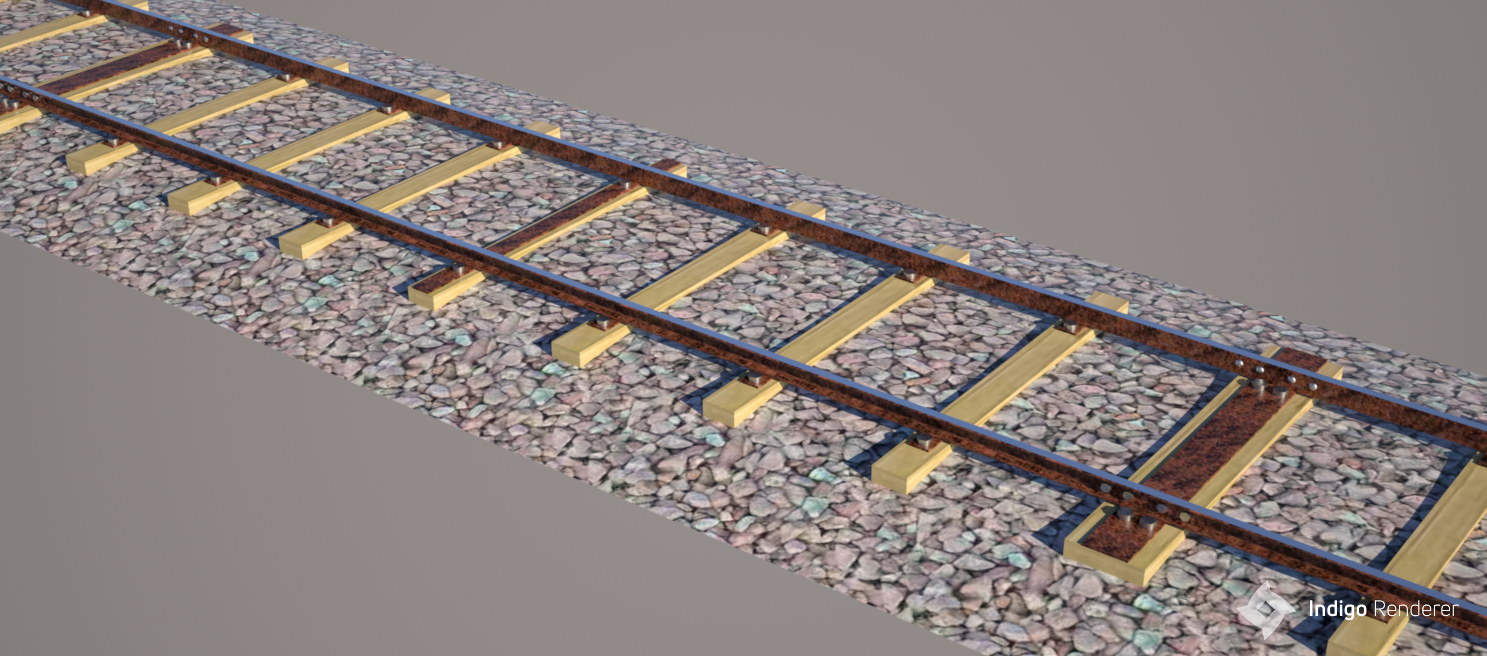

Il s'agit d'économiser sur la fabrication des coupons de voie. Les fers en U sont plus costaud mais bien plus coûteux. Pour faire simple, un coupon de 3m de long revient 75% plus cher à fabriquer en utilisant des U au lieu de fers plats.
Je me suis donc à nouveau penché sur la voie pour trouver une alternative permettant d'avoir la robustesse d'un bon travelage tout en minimisant le coût de fabrication. Il s'avère qu'en faisant un hybride traverses bois/fer plats, je me retrouve avec un coût de seulement 20% plus cher, mais avec une voie bien plus robuste. En bonus, l'esthétique s'en retrouve améliorée H6
Un fer plat de 80cm à chaque extrémité et au centre garantissent le maintien de l'écartement entre les deux "rails". Le tout est fixé sur traverses en bois de 7x7cm de profil et 80cm de long. Des platines de 10cm assurent la fixation entre les rails et les traverses.
Je vais commander la matière première et réaliser deux nouveaux prototypes. L'arrivée imminente d'une perceuse à colonne facilitera la fabrication. :ipb-279
