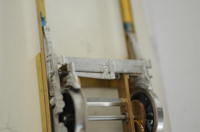

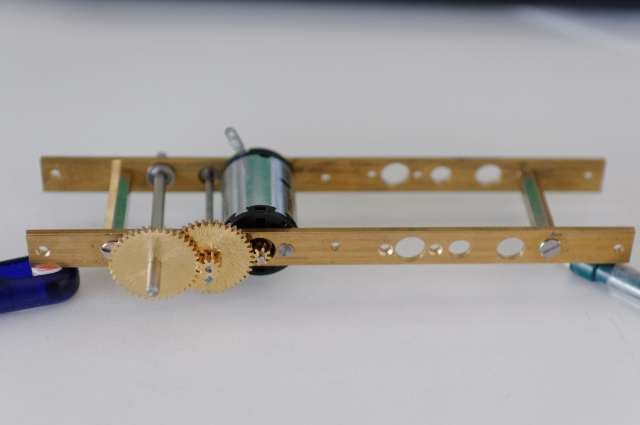

La SNCV, contrairement aux Tramways Bruxellois, n'a que très peu utilisé les trucks Brill 21e. Les motrices 9411-9425 sont l'exception à la règle, avec celles de la Compagnie North, ensuite absorbée par la SNCV.

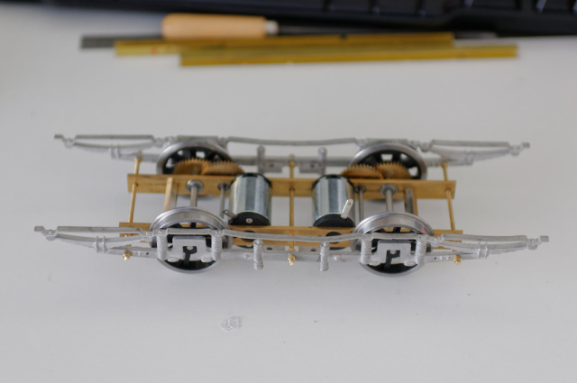

Un amateur anglais m'a confié 4 flancs de châssis Brill, soit le nécessaire pour 2 trams.

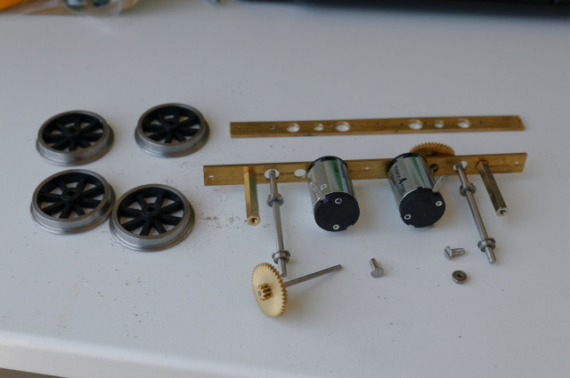

Je voulais un tram pouvant rouler "en dérive", une fois le courant coupé, comme un vrai tram. Pas d'engrenage à vis donc, ni de bagues en bronze. Mon schéma "standard" permet d'installer deux moteurs de 2,5 watt ou 6 watt suivant le poids du véhicule. Empattement minimum de 70 mm, ce qui permet de construire des bogies ou n'importe quel empattement de motrice à essieux. Et rien ne dépasse à l'intérieur des compartiments.
Châssis moteur découpé dans un plat de 2mm en laiton, à la fraiseuse CNC appartenant à TRAMANIA,
Entretoises coupées à longueur sur le tour de TRAMANIA au musée de Liège,

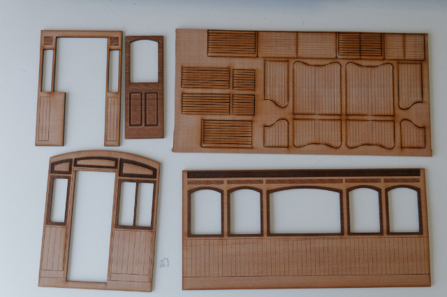

Intérieur en bois de poirier, découpe au laser.
Pour des questions de coût, de limites des fournisseurs habituels, c'est un projet international :
- Belgique : cuivre, laiton, axes, entretoises, petits accessoires,
- Suisse : moteurs "standard" Maxon à 9 pôles, compacts et puissants, (choix du diamètre, ici 19 ou 22 mm, un ou deux axes, tension max. de service, ...)
- Pologne : engrenages "standard" sur mesure, en laiton, à prix abordable (choix du diamètre d'axe, largeur et matière de pignon, module, nombre de dents, etc),
- Allemagne : visserie, fraises,
- Chine : roulements à bille,
- France : découpe au laser de l'aménagement intérieur en bois de poirier,
- UK : roues à rayons, flancs de châssis Brill en zamac.

Messagepar pdussartd » 01 07 2013 à 14:38
J'oubliais :

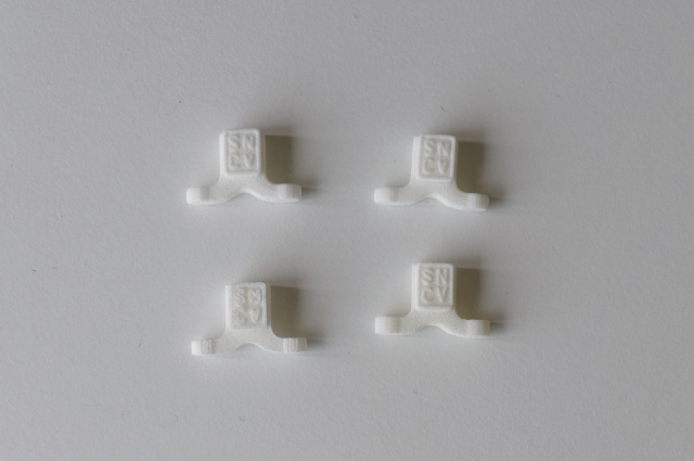

Les boites d'essieux dont le couvercle est marqué au sigle de la SNCV.
D'abord dessiné en 3D, il s'agit d'une production en stéréolithographie.

Messagepar BG1000 » 01 07 2013 à 22:43
Bonjour
Belle ouvrage.
Comment se fait l'alimentation électrique, par batterie, ligne aérienne, ... ?
Si les roues sont en zamak comment se fait l'isolation électrique pour rouler en 2 rails? Bague isolante au moyeu?
Merci
BG

Messagepar Storm » 01 07 2013 à 22:50
Les voiles de roue semblent être en plastique mais les flancs de châssis sont proches… :F9

Messagepar pdussartd » 02 07 2013 à 13:07
Cher tous,
quelques réponses :
- il y a 1,5 mm de jeu entre les roues et les flancs en zamac. Cela suffit pour éviter les court-circuits,
- les roues ont un bandage en acier, mais les rayons sont en matière plastique noire, il suffit donc de prendre le courant sur les bandages,
(j'ai également un projet dessiné pour des roues de motrice SNCV, à tourner en acier. Montage sur bagues isolantes. Essai cet hiver)

- châssis moteur : dans un premier temps je construis trois châssis interchangeables à empattement de 2,00m, 2,40m et 2,80m afin d'équiper mes trams OCCre et SNCV. Les flancs de châssis étant démontables.

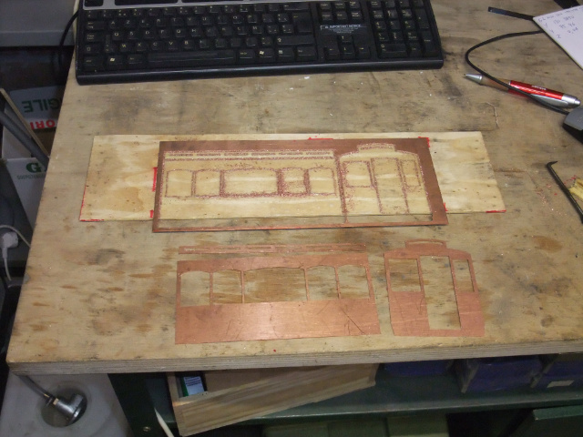

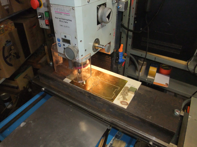

Messagepar pdussartd » 24 08 2013 à 19:26
Cher tous,
un peu de progrès fin août :
1) dessins CAD des flancs, parois de plate-forme, paravents, planchers et tutti quanti,

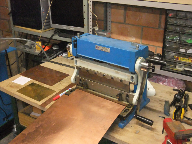

2) préparation des tôles en cuivre et laiton,

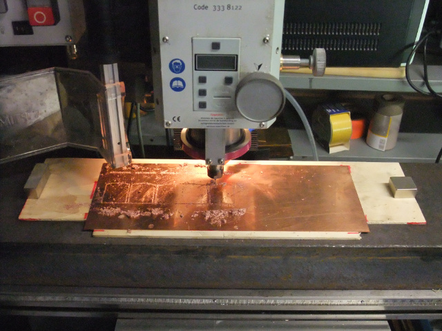

3) premières découpes à la fraiseuse numérique, tôle collée sur une plaque en bois "martyr", afin de ne pas abîmer la table. La plaque martyr est fixée par des aimants hyper-puissants. Fraise de 1 mm pour les fenêtres et la porte. Fraise de 2 mm pour les contours. Pas de casse et le résultat est parfait !
Salutations,

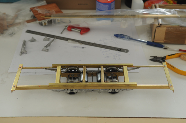

les premières pluies sont là, le châssis prend forme :
- construction du cadre du châssis de caisse. Il y avait une marche entre la plate-forme et le compartiment, ce qui explique les petits profilés placés au milieu du châssis,
- ajustement du truck Brill au châssis,
- pose à blanc des blocs de frein et commande de frein,

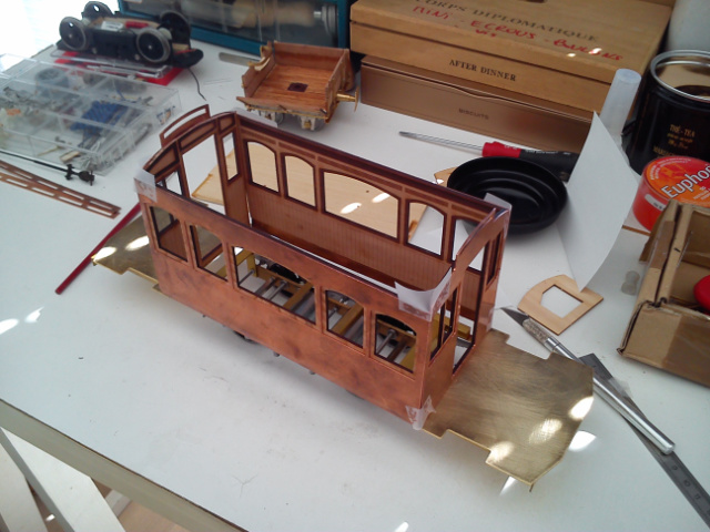

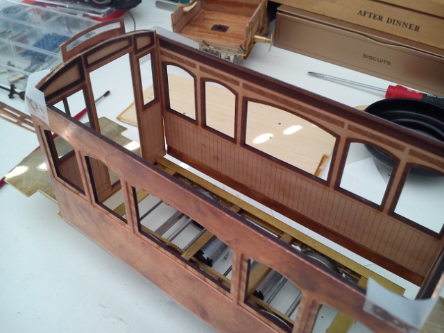

Messagepar pdussartd » 30 09 2013 à 18:04
Cher tous,
cela progresse :
- découpe des planchers de plate-forme
- montage des parois en bois sur les pièces en cuivre
- assemblage à blanc
Philippe DUSSART-DESART www.tramania.com
