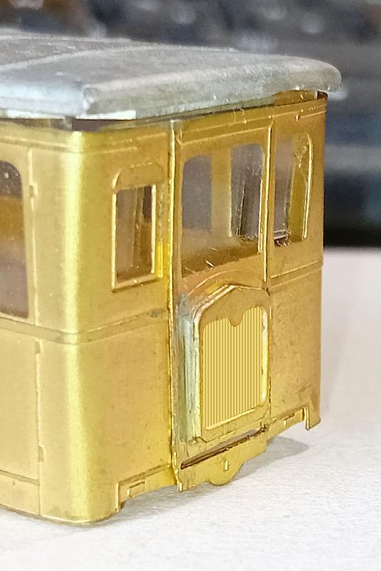

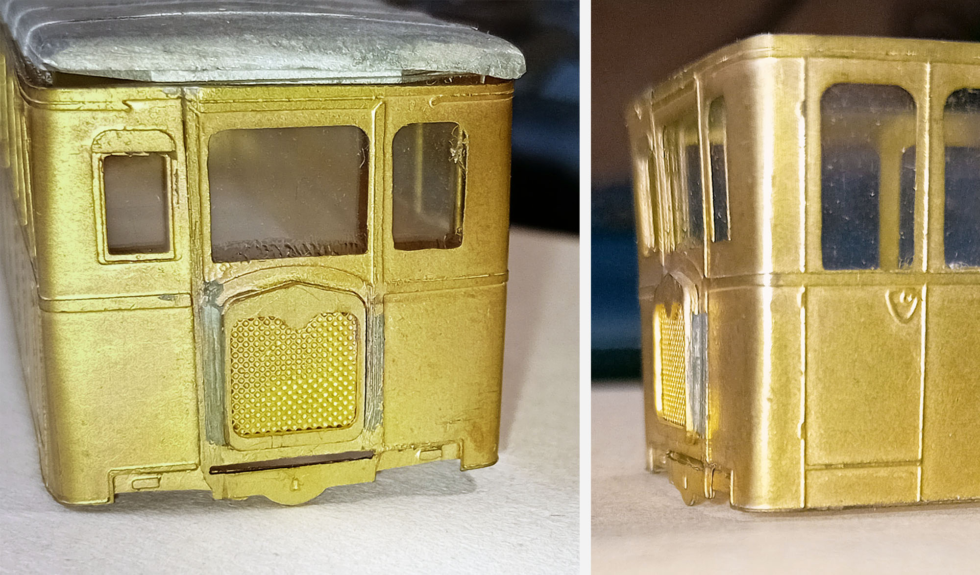

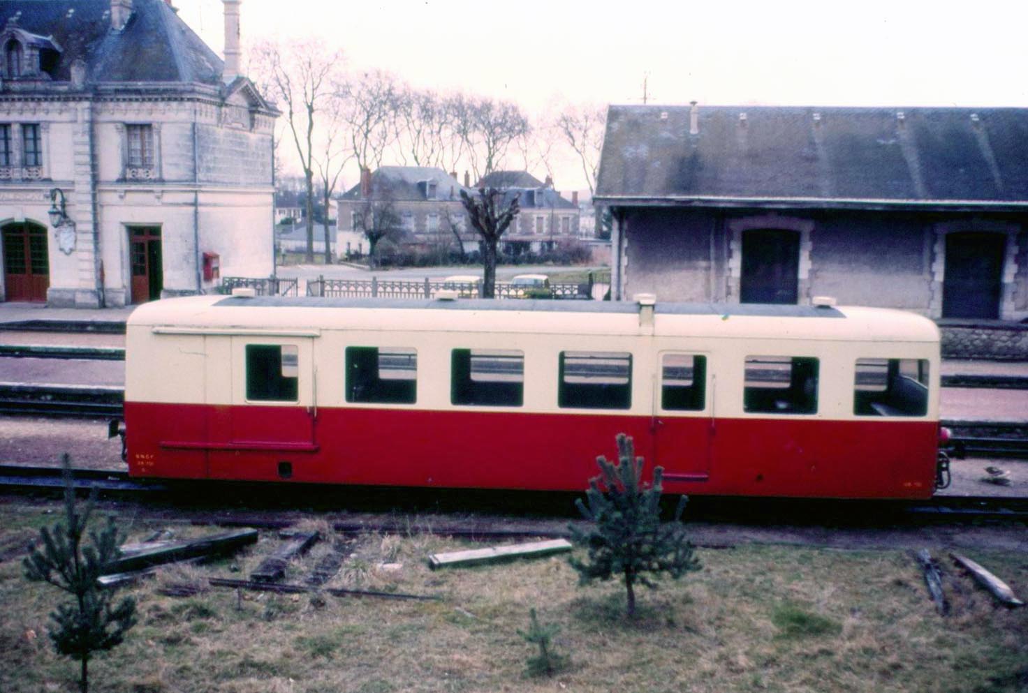

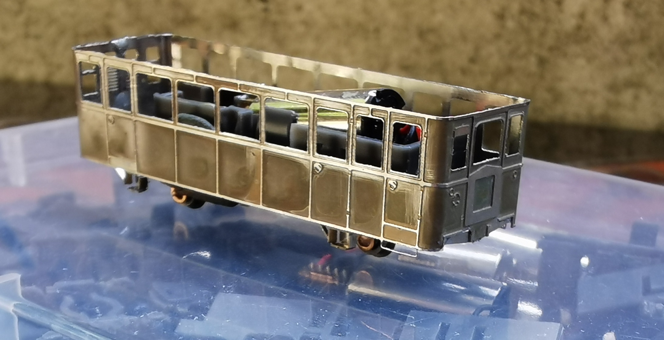

Une petite chose simple, toujours en Nm : un De Dion-Bouton type ML du réseau PO-Corrèze. Il sera basé sur un châssis Rokuhan modifié comme j'en ai l'habitude. J'ai prévu de faire le porte-bagage comme on le voit sur cette photo :
Première ébauche, avec des détails à revoir :

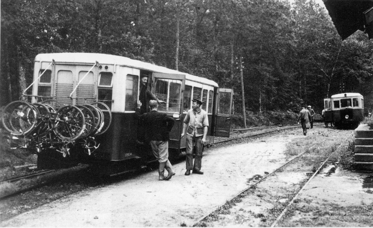

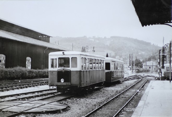

Et comme j'aime bien rassembler un peu de documentation, j'ai acquis quelques photos originales que je partage avec vous (l'intitulé est celui inscrit au verso, je retranscris tel quel), avec un lien en dessous de chacune d'elles vers la version en haute résolution. A bientôt pour la suite.
https://drive.google.com/file/d/1ipA9Fx ... sp=sharing
Photo de Chapuis - Régie Départementale des Tramways de l'Ain
https://drive.google.com/file/d/1hV7208 ... sp=sharing
Photo de Rochaix - PO-Corrèze - Saint-Bonnet - 1959
https://drive.google.com/file/d/1GObjT3 ... sp=sharing
Photo de Bazin - PO-Corrèze - Gare de Tulle - 1953

Messagepar Fredles » 20 05 2025 à 10:05
Tout à fait : très prometteur.
Je suppose que le radiateur fait partie des choses à reprendre.
Des document utiles là :
https://www.gemme.org/forum/viewtopic.p ... 397#p41397
Oui, j'ai ce lien, ça m'est très utile.
Le radiateur n'est pas encore fait : ce sera une pièce pliée à souder. J'hésite encore sur l'épaisseur, c'est difficile à évaluer sur une petite échelle. C'est plutôt les détails de la gravure qui me gêne, notamment les poignées de portes empâtées. Mais j'atteins là les limites de la photogravure maison à cause de la résolution de mon imprimante laser : en dessous de 0,2 mm, les traits deviennent difficiles à imprimer.
Et puis il va rester le casse-tête du toit : plastique avec des bandes rapportées (ou des surépaisseurs de peinture) ou métal à plier (plus élégant mais aussi plus difficile à mettre en forme).

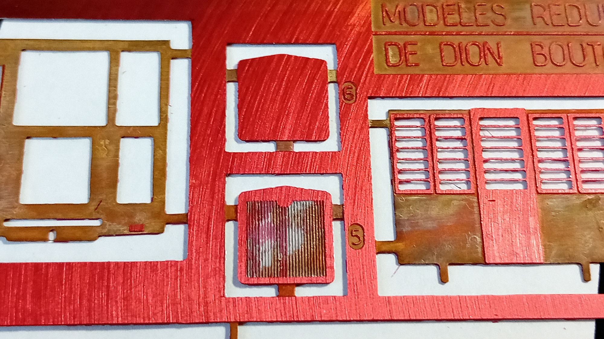

Fredles a écrit:Le radiateur n'est pas encore fait : ce sera une pièce pliée à souder.
Hop ! J'arrive avec "un peu" de retard !
Le radiateur :
En H0, le modèle de Mougel était constitué au départ de 2 pièces superposées, la grille et le cadre :
Photo d'un des prototypes, celui que Roger avait monté à l'aide de la notice.
La grille est fausse, puisqu'il ne s'agit que de stries verticales.
Le modèle final ne comportera pas de cadre rapporté (ce que j'ai regretté), avec une plaque à souder derrière pour donner au final une épaisseur de 6/10e en H0 :
Bref, on aurait du avoir quelque chose comme ça :
(Montage avec mon intelligence perso, pas artificielle)

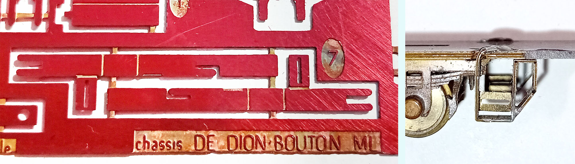

Les marchepieds :
Constitués de beaucoup de pliage et d'une soudure, si l'on excepte celles nécessaires à la fixation à la plaque servant de châssis :
La toiture :
Pour ma part, je la ferais dans une plaque de plastique mise en forme (en pyramide), et j'y rapporterais des joints collés.
Mais le N, c'est pas gros : des bandes de papier collées devraient suffire.

Messagepar Fredles » 04 06 2025 à 14:03
Merci, ça m'aide beaucoup.
Le radiateur chez moi sera fait de trois plaques pliées comme ceci :
Je suis à 0,4mm d'épaisseur, ce qui me paraît correct. Par contre, pas de grille : sur les photos de la version Corrèze, c'est très lisse et on ne voit pas de maillage.
J'en déduis qu'il est tellement fin que c'est totalement illusoire de vouloir le reproduire en N. Pas de logo non plus. On en voit un sur les premiers exemplaires sortis d'usine, mais il disparait en Corrèze.
Pour le toit, je vais simplifier la forme. Il est peu épais, avec une plaque de plastique de 1mm d'épaisseur, c'est là aussi un peu vain de vouloir tenter 4 fois de suite une forme complexe avec du papier de verre : je vais y passer un temps fou pour un résultat trop aléatoire. Réussir une forme pyramidale de quelques dixièmes de millimètres de hauteur, ça sera trop difficile. Le toit sera donc plat. En revanche, je note le coup des bandes en papier, ça me paraît une bonne idée. Avec une planche de papier autocollant, découpé à la Silhouette, ça me paraît faisable. Le relief est tellement faible que ça devrait suffire en effet.

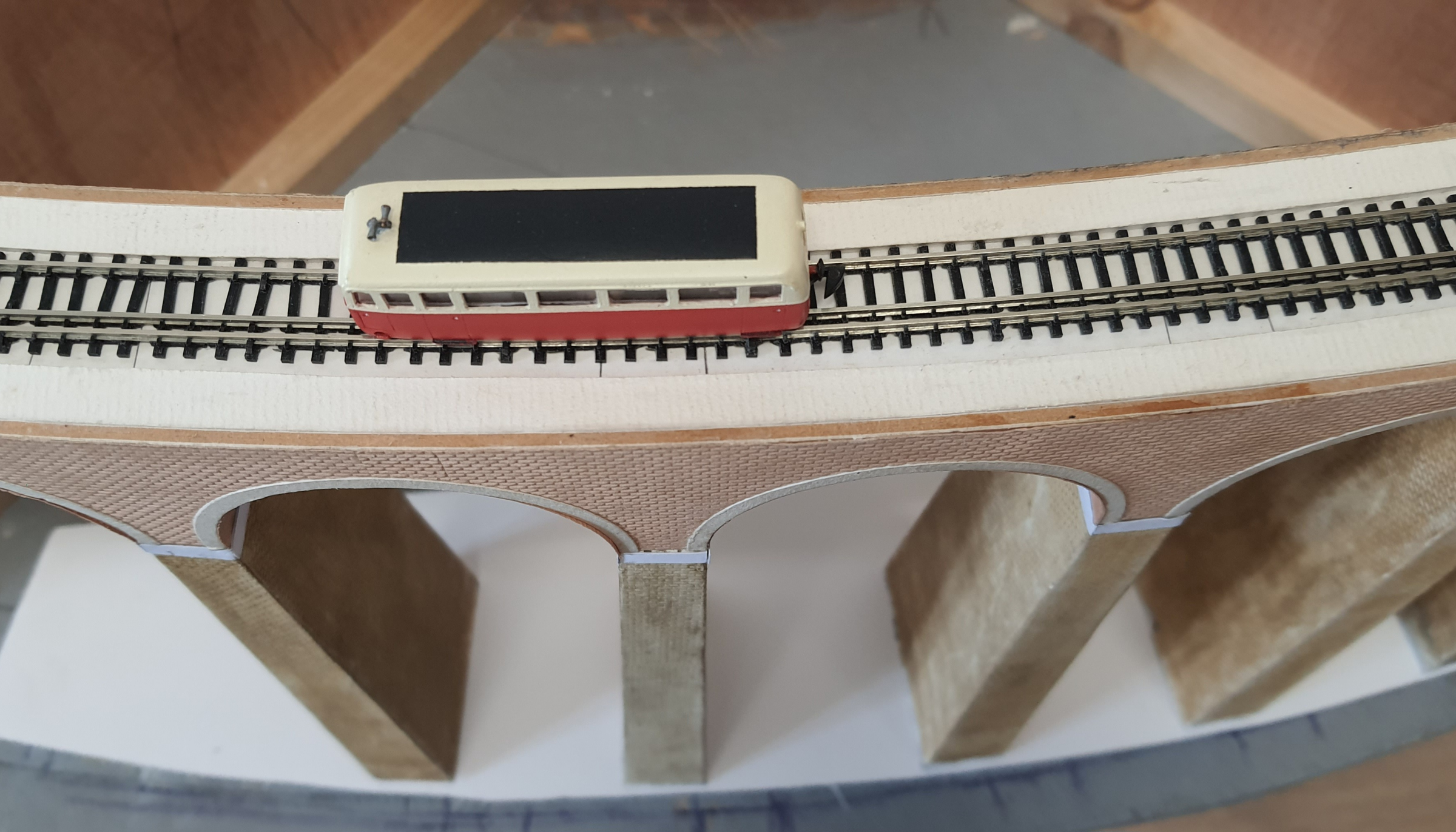

Superbe réalisation, avec ton De Dion Bouton ML je vais pouvoir faire une double circulation .
Avec ta photo montrant les 2 De Dion en gare de Tulle j' ai remarqué qu' il y avait une petite plaque de retournement.
Je vais m' en inspirer pour le réseau N du Rail Modélisme Montagnard avec sa petite ligne en Nm.
Voir ici en attendant de voir ici

Messagepar Patrick ze rabbit Deludin » 04 06 2025 à 21:45
Au premier plan, c'est bien un ML.
Par contre, derrière, ça doit être une remorque Verney :
Messages: 14988
Re: De Dion-Bouton type ML - Nm
Messagepar Storm » 04 06 2025 à 23:37
Toutafé #B6 #B5
