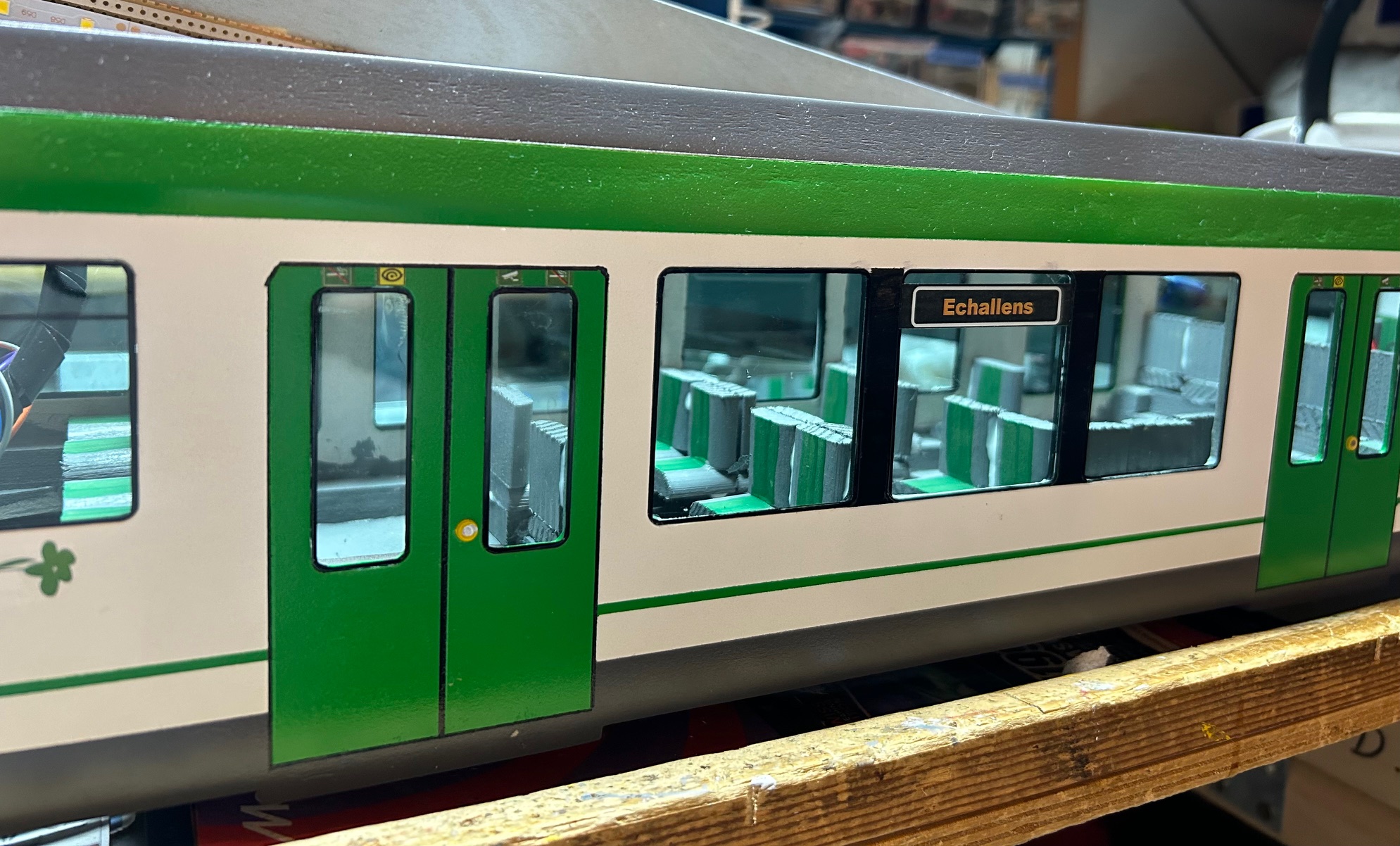

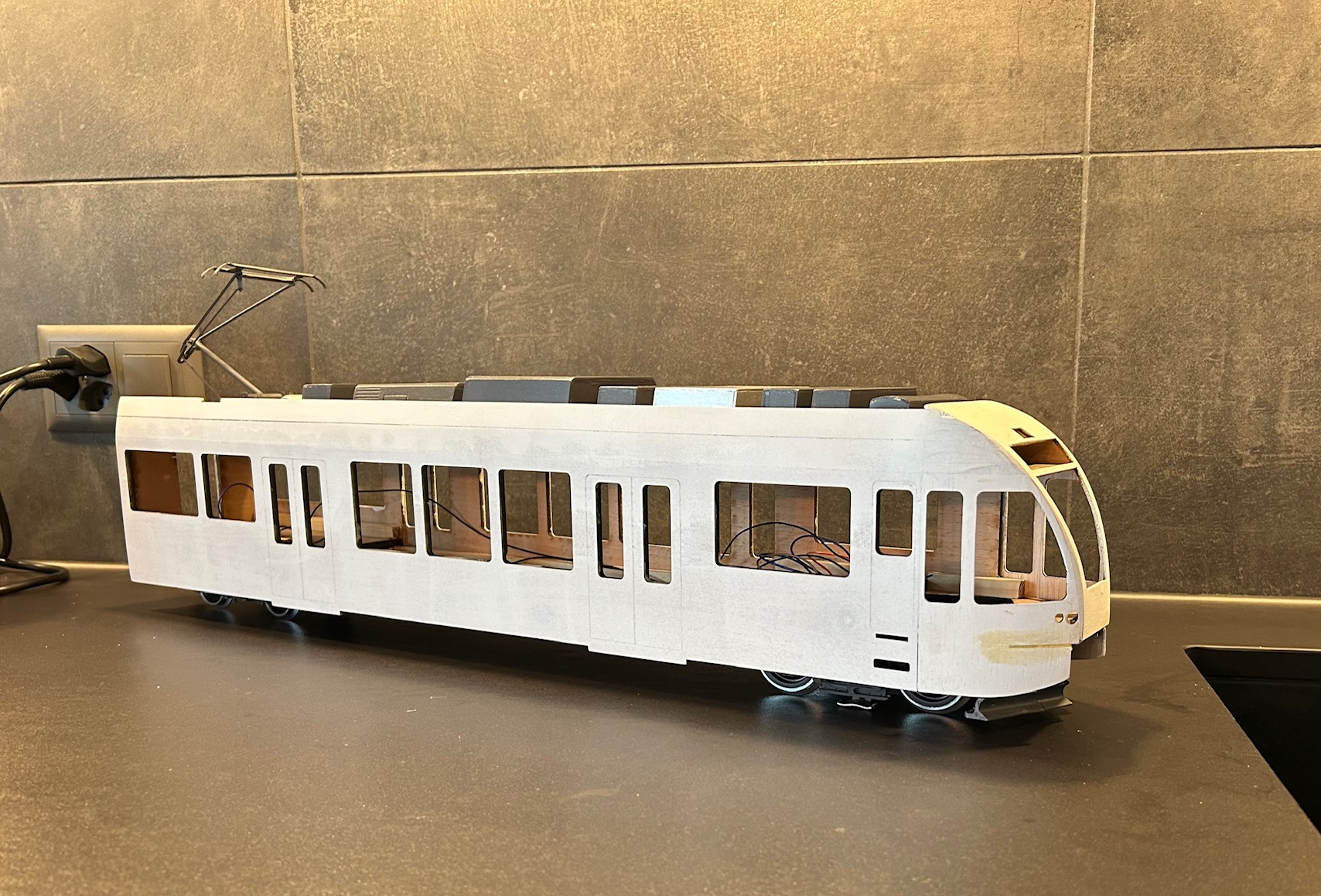

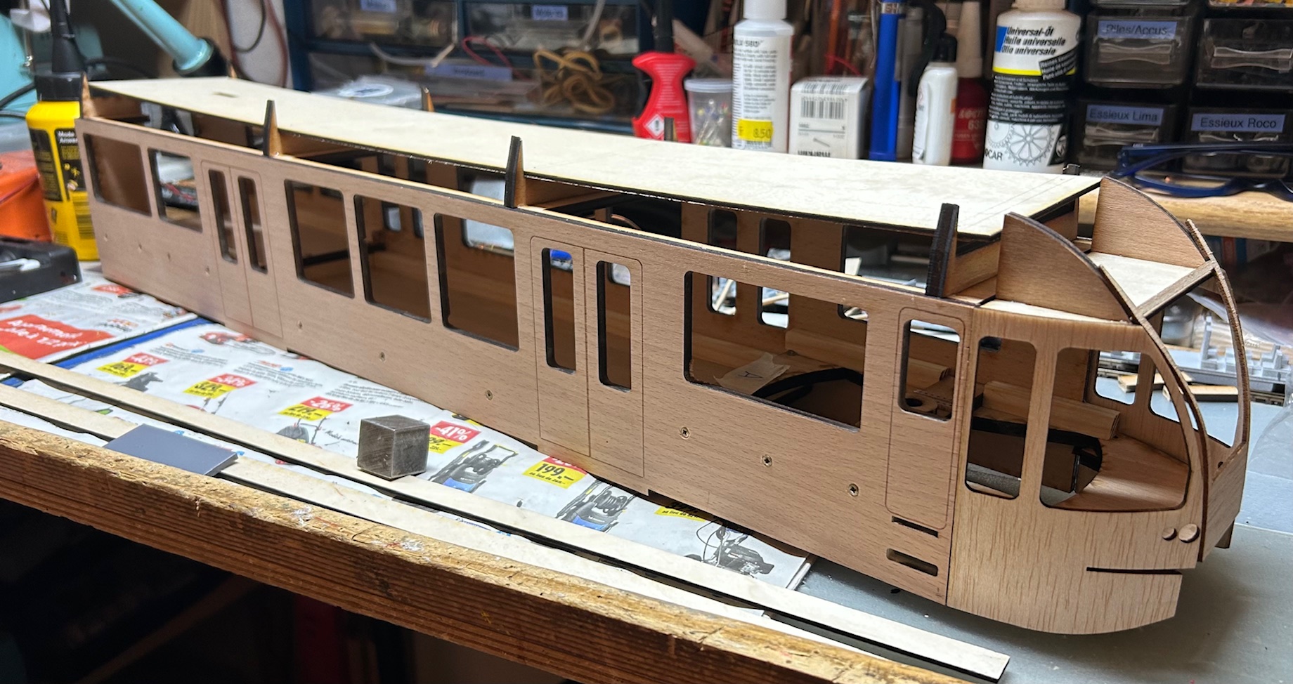

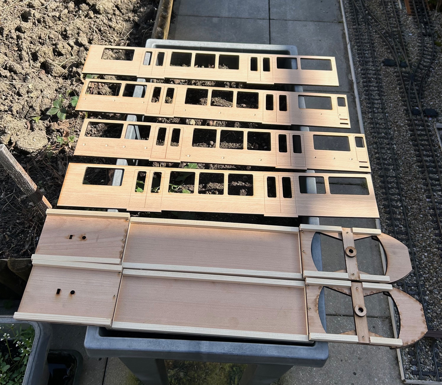

Après avoir réalisé l'automotrice en HOm, ma fille ,'a demandé de construire (elle m'a aidé) l'automotrice Stadler RBe 4/8 41 en IIm en bois.
Après avoir dessiné les côté des caisses je les ai découpées au laser.
J'ai utilisés les bogies moteurs et porteurs de l'Allegra LGB.
Voici des images du début de la construction:
Le châssis est découpé dans du contreplaqué hêtre de 6mm et les caisse dans le même bois mais de 4mm d'épaisseur
Les cabines de conduite sont découpées dans du balsa de 1,5mm d'épaisseur et mis en forme (pas simple)
A partir de cette étape des test de roulement sont effectués, tant dans le jardin (R1=600mm de rayon) que au sein du Club CRIIm d'Etagnières.

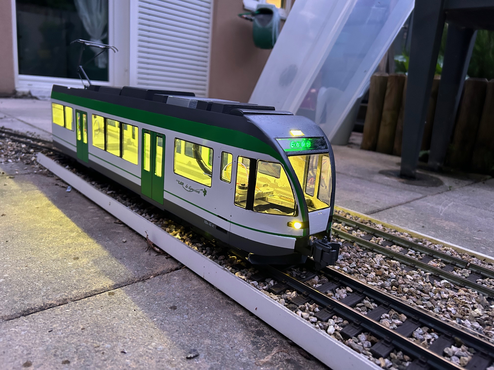

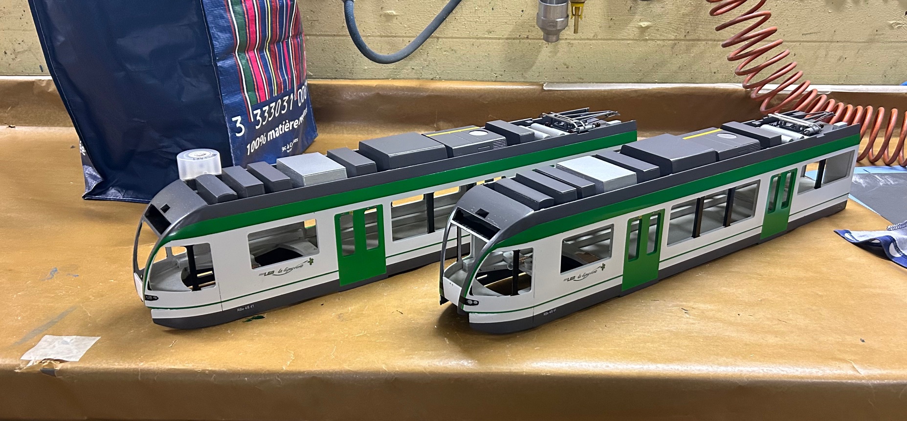

Messagepar 1217juju » 17 01 2025 à 17:39
Voici la suite du projet
A suivre

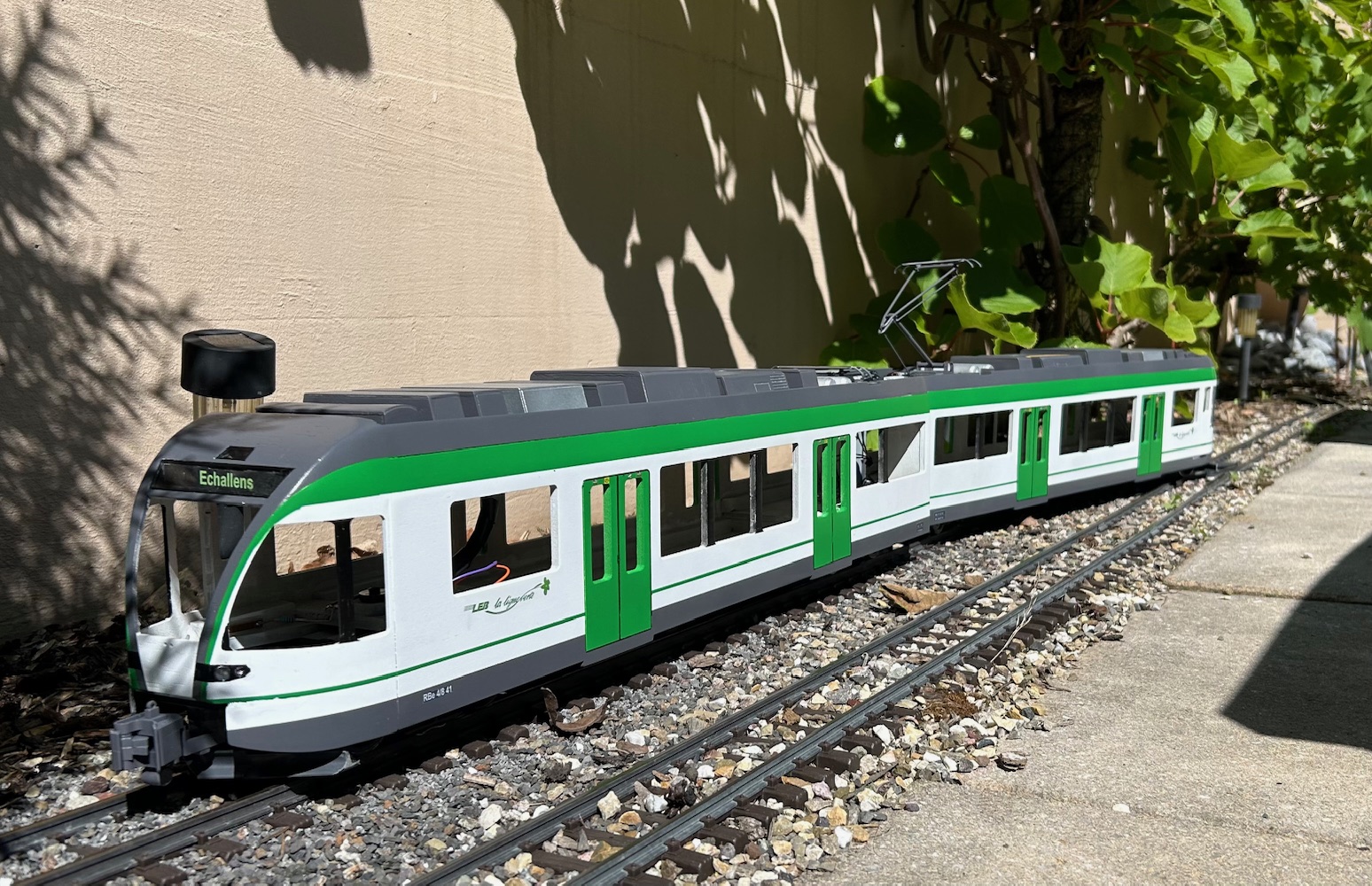

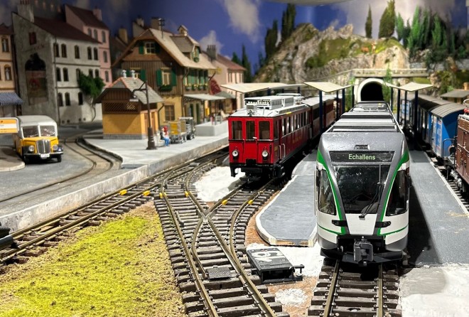

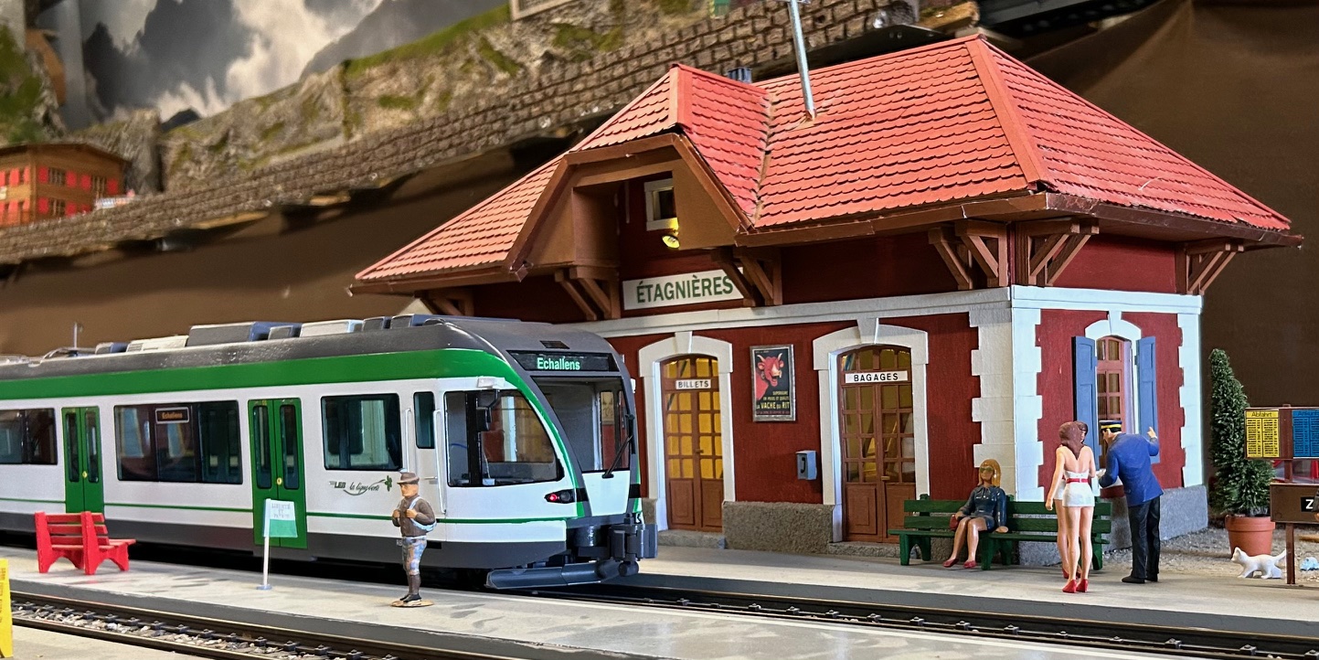

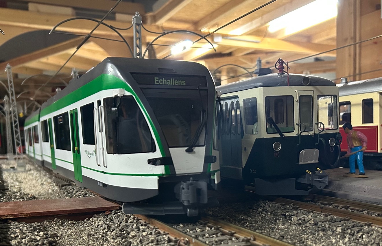

Messagepar 1217juju » 20 01 2025 à 10:14
Et voici la suite:
Essais de roulement de la rame complète au club CRIIm à Etagnières
