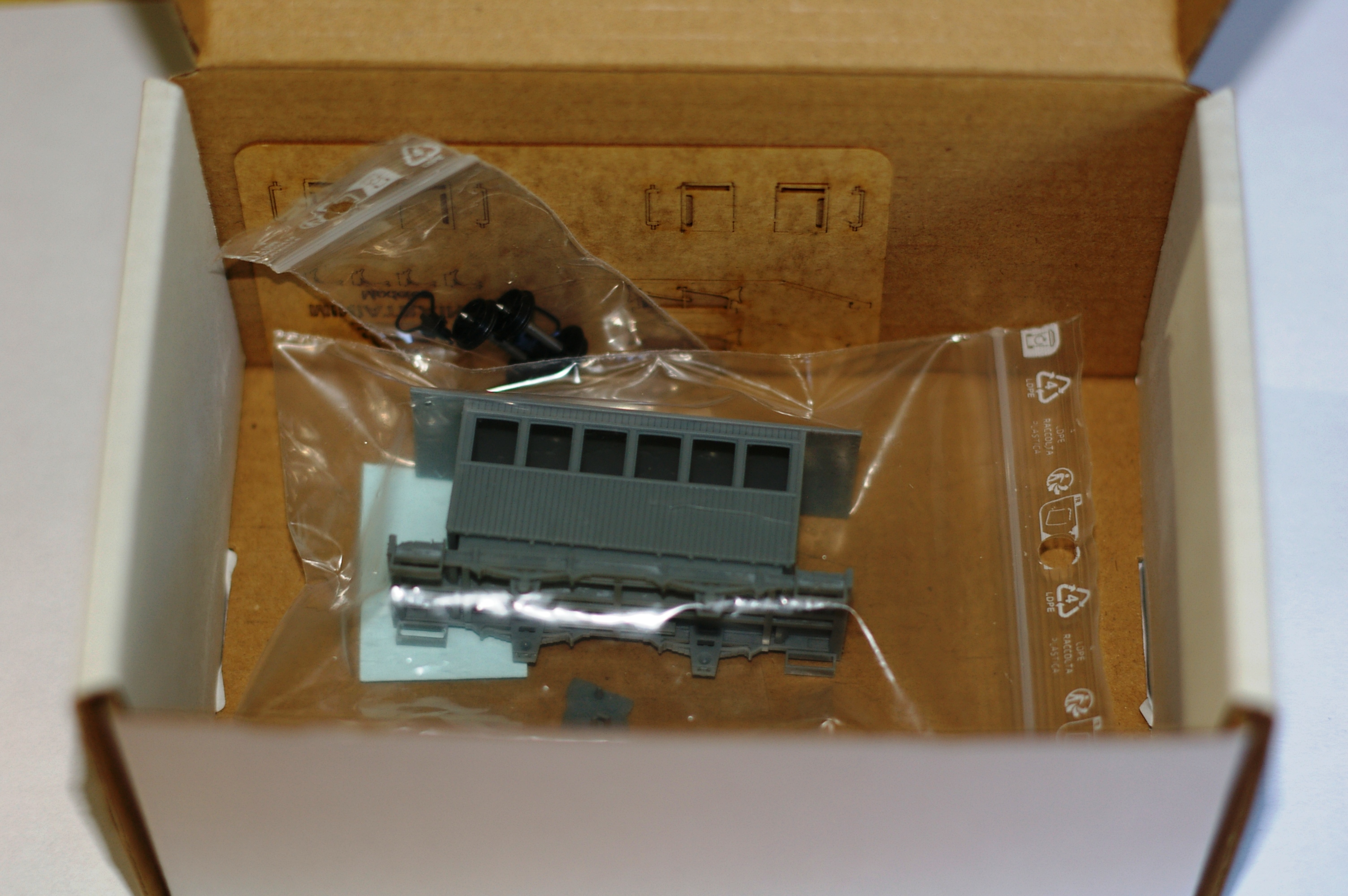

Messagepar Beyer-Garrat » 26 10 2024 à 17:41

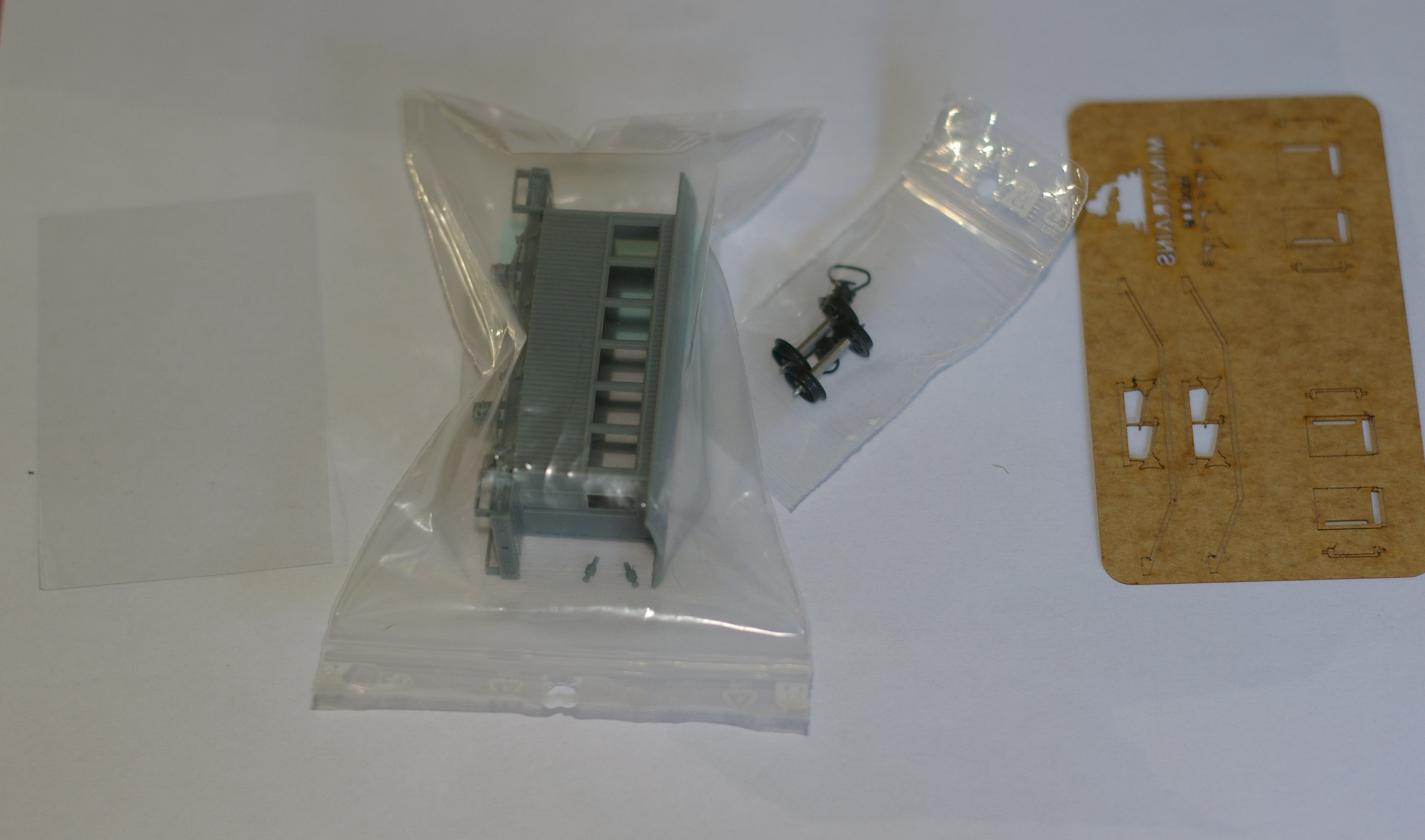

Le boitage est de bonne taille
A l'ouverture j'ai été assez surpris du peu de pièces contenues
Une caisse monobloc s'enfichant sur le chassis , deux apparaux de toiture (éclairage) deux essieux et attelages à boucles encliquetable de provenance
très probablement REE, une petite planche de décalques et un rhodoïd à découper pour les vitrages et surtout ce qui à retenu mon attention un petit rectangle brun
visible sur la droite.
Tadam....a suivre quel suspense ! :H1 :H1

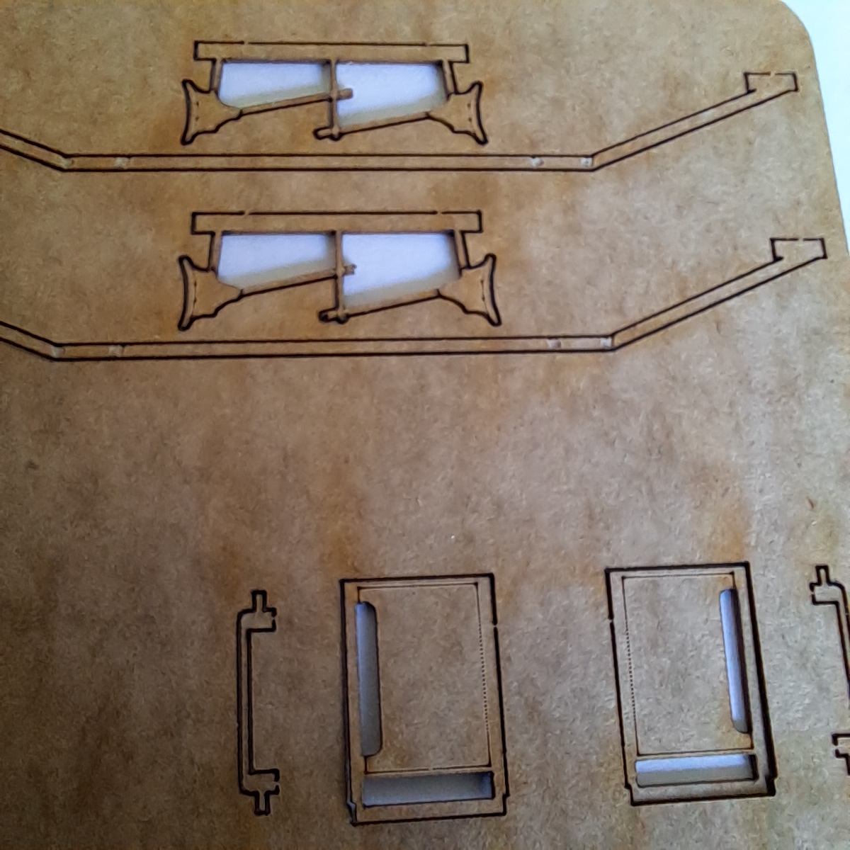

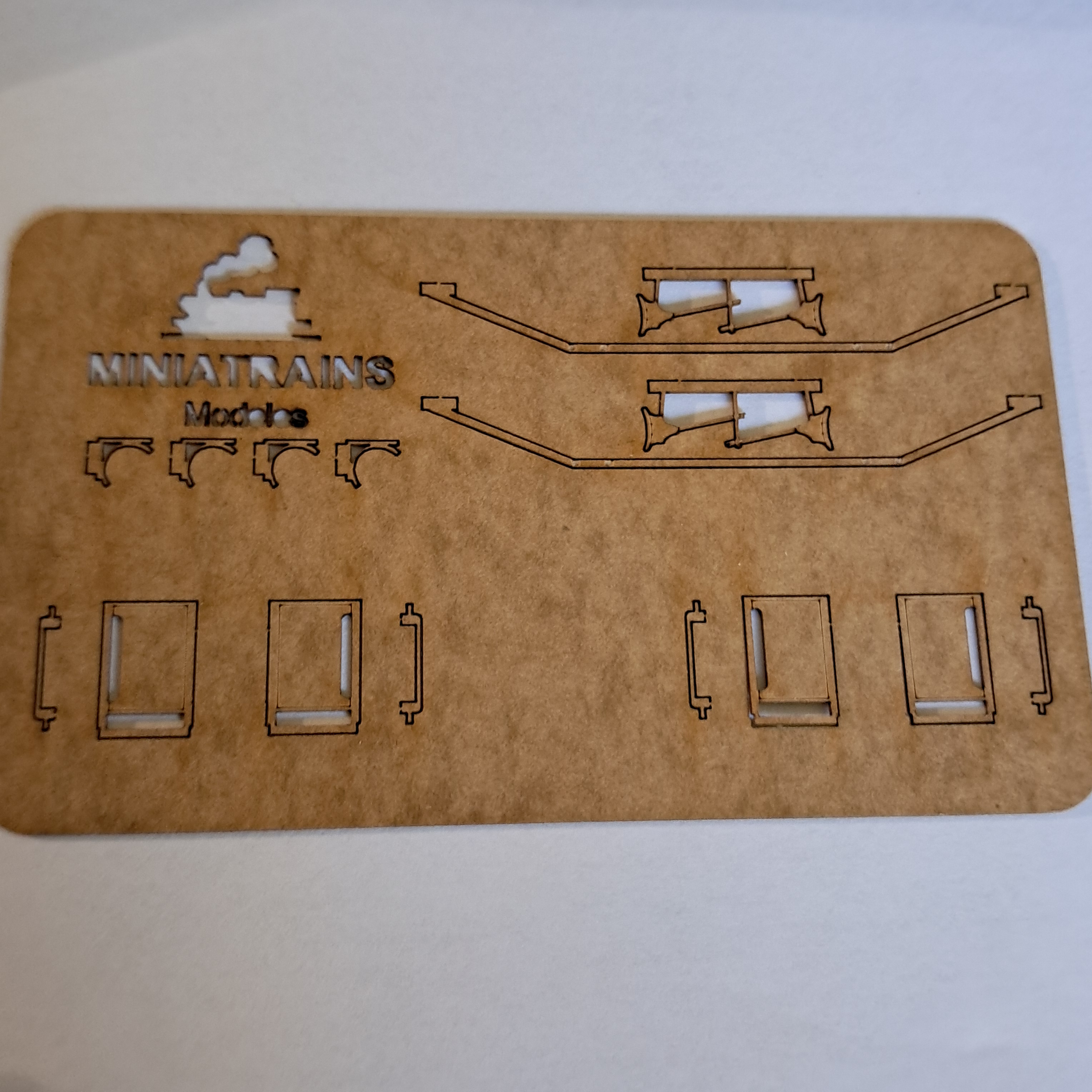

Cette carte (format carte bancaire) contient les différents apparaux de cette voiture ,rambardes, tirants de chassis, support toiture d'angle , tringlerie de freinage
réalisé en Kraftplex par découpe laser ,surprenant ,mais relativement fins la découpe est précise .
Question a 100 balles que ne manquera pas de poser Pélican qu'est-ce le Kraftplex ? #B5
Laissons la parole au fabricant https://www.kraftplex.com/en/#primary
"La feuille de bois malléable Kraftplex est l'un des matériaux les plus populaires pour la découpe laser. Le matériau est composé à 100 % de fibres de cellulose non blanchies.
Avec une densité similaire à celle d'une feuille d'aluminium et des propriétés d'isolation électrique similaires à celles du plastique, le kraftplex est l'alternative durable aux deux matériaux.
Le matériau en feuille incassable peut être gravé au laser, coloré et traité avec une grande précision. Trois qualités différentes de kraftplex offrent un large éventail d'applications possibles.
Il est livré dans ce kit en épaisseur 3/10.
Moins fin que du TdA mais plus facile a monter par des débutants
Messages: 24313

Messagepar Tyrphon » 27 10 2024 à 11:06
Ne faut-il pas bien l'enduire pour éviter les détériorations dues à l'humidité ?
Messages: 8544
Re: TEST PME : Montage voiture TC05 Miniatrains modèles (Hom
Messagepar Beyer-Garrat » 27 10 2024 à 11:57
Bonne question JP , la photo est trompeuse la surface ressemble sur celle-ci à de l'isorel.
Dans le cas du Kraftplex il semble avoir été imprégné la surface est très lisse et légèrement
brillante .Il a bien tenu à la peinture d'appret en bombe et à la peinture acrylique appliqué à l'aéro . (mes montages ne sont pas en "direct"
le modèle est presque terminé actuellement) :maitre:
Messages: 24313

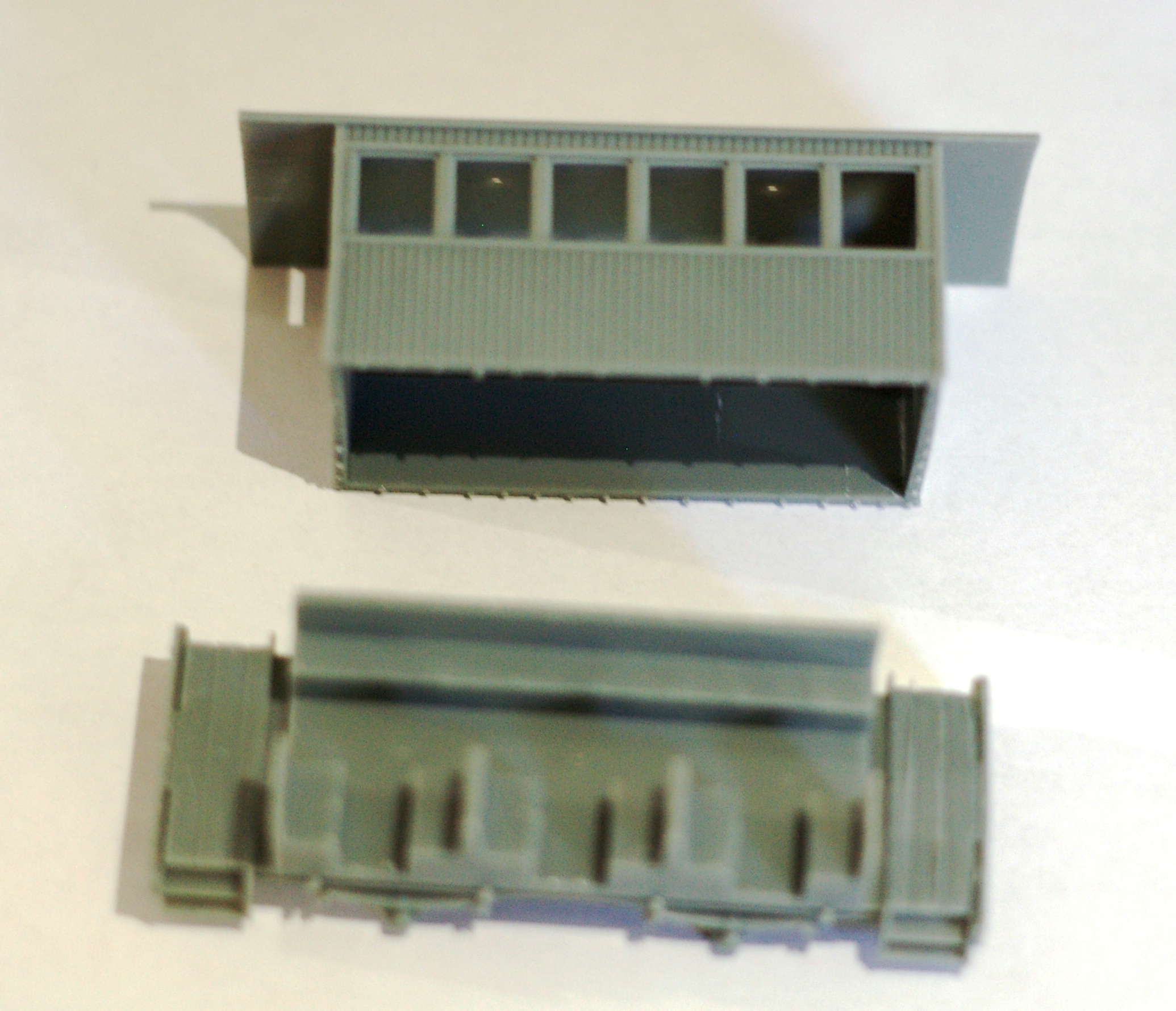

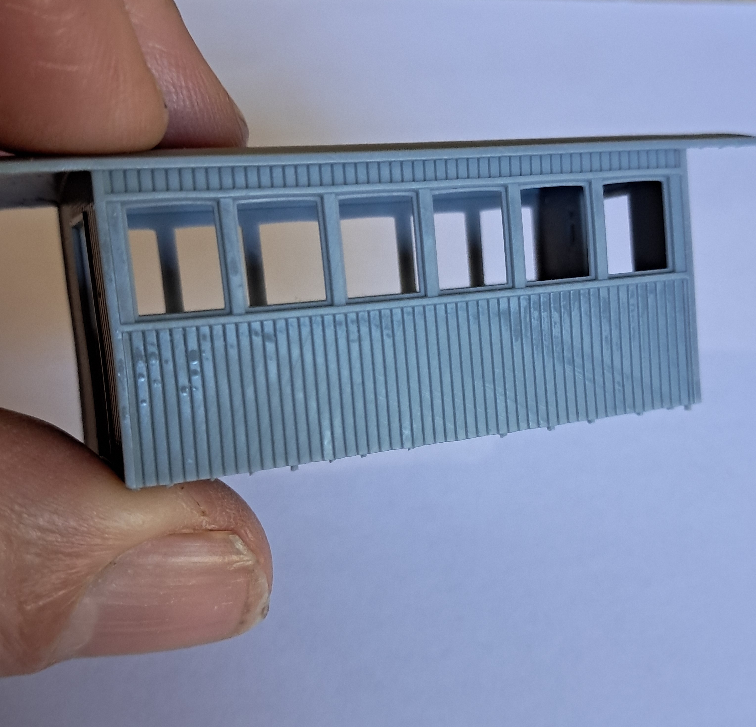

Messagepar Beyer-Garrat » 28 10 2024 à 12:11

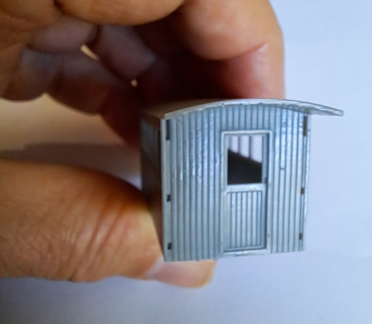

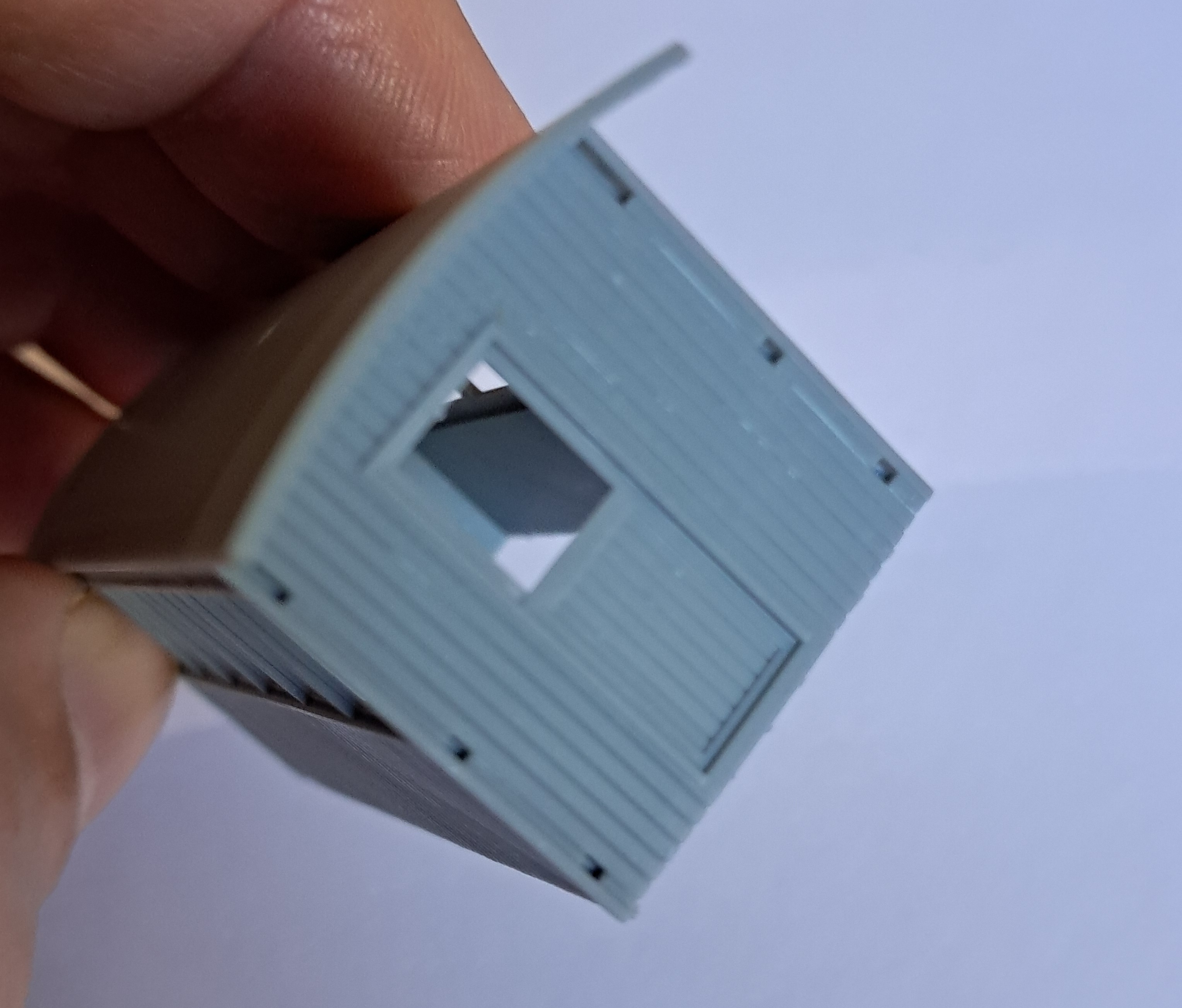

La caisse est en deux parties le dessus vient s'emboiter sur le châssis les supports résine d'impression sont peux visibles sur la périphérie de la caisse
La caisse est par endroit brillante du a des résidus de résine d'impression à mon avis le temps de nettoyage dans l'alcool iso était un peu court
Tout se rattrape facilement au pinceau fibre , le bas de caisse est ensuite poncé légèrement sur une surface plane (grain 800 dans mon cas)
Le tout est ensuite nettoyer sous l'eau courante avec un produit à vaisselle et une brosse a dent (vieille bien entendue) :H2 :H1 :H1

Ce Kraftplex, c'est vraiment solide ?
Messages: 14803

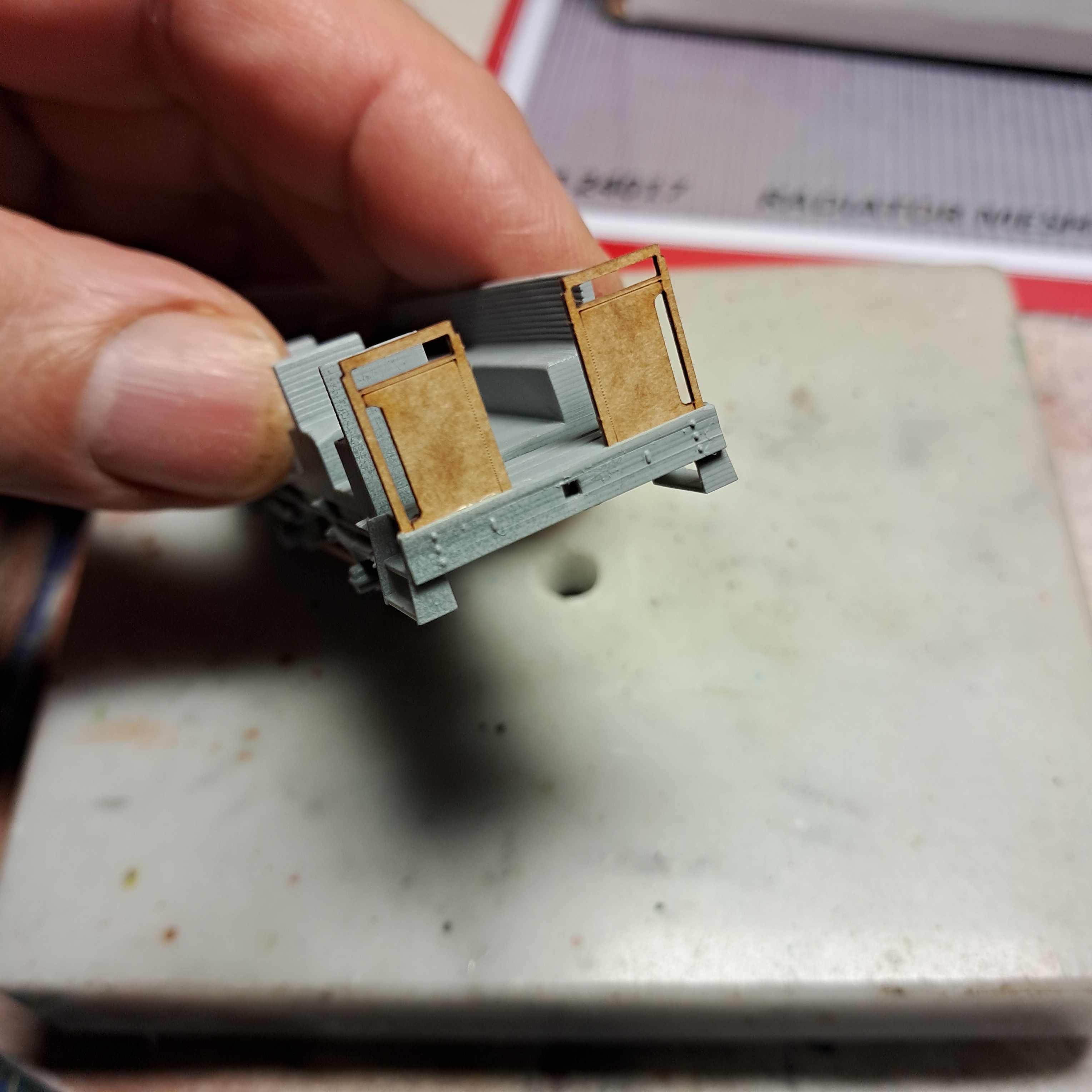

Messagepar Beyer-Garrat » 29 10 2024 à 11:53
Cela reste une variante du carton bois il faut faire attention au dégrappage surtout pour les garde corp en bout de voitures qui demanderaient un renfort.
Attention il y a un sens (gravure vers l'extérieur)
Des fentes dans la caisse et le chassis permette l'insertion sans difficulté de ces éléments perso j'ai collé ces ensembles a la colle blanche (Cléocol)
qui laisse le temps de bien positionner avant séchage.
Messages: 24313
Messagepar BricoleTout » 29 10 2024 à 17:42
Patrick ze rabbit Deludin a écrit:Ce Kraftplex, c'est vraiment solide ?
Comme du bois sans fibres, cela se cintre bien mais si on dépasse la tolérance, çà casse net.
Amicalement,
Fred de chez ARA PRODUCTION (découpe et gravure laser depuis 2006) et importateur de la marque Polàk (végétation miniature)
BricoleTout
