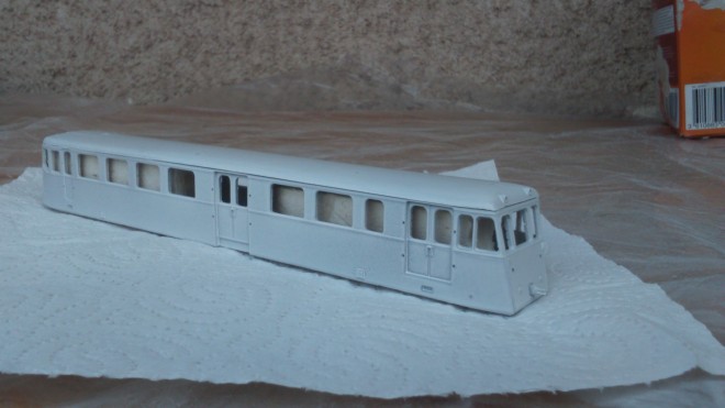

Montage et collage des éléments de la caisse et passage à l'apprêt Tamiya. Déjà là, je suis moyennement satisfait de mon apprêt, on voit bien sur le relief que la peinture s'est agglutinée... Aussi il y a des jours plus ou moins importants, on m'avait conseillé sur ce forum d'y appliquer du PUTTY et de poncer l'excédant et de recommencer jusqu'à satisfaction.
Je pense que je n'ai pas pris assez de temps pour poncer le putty.

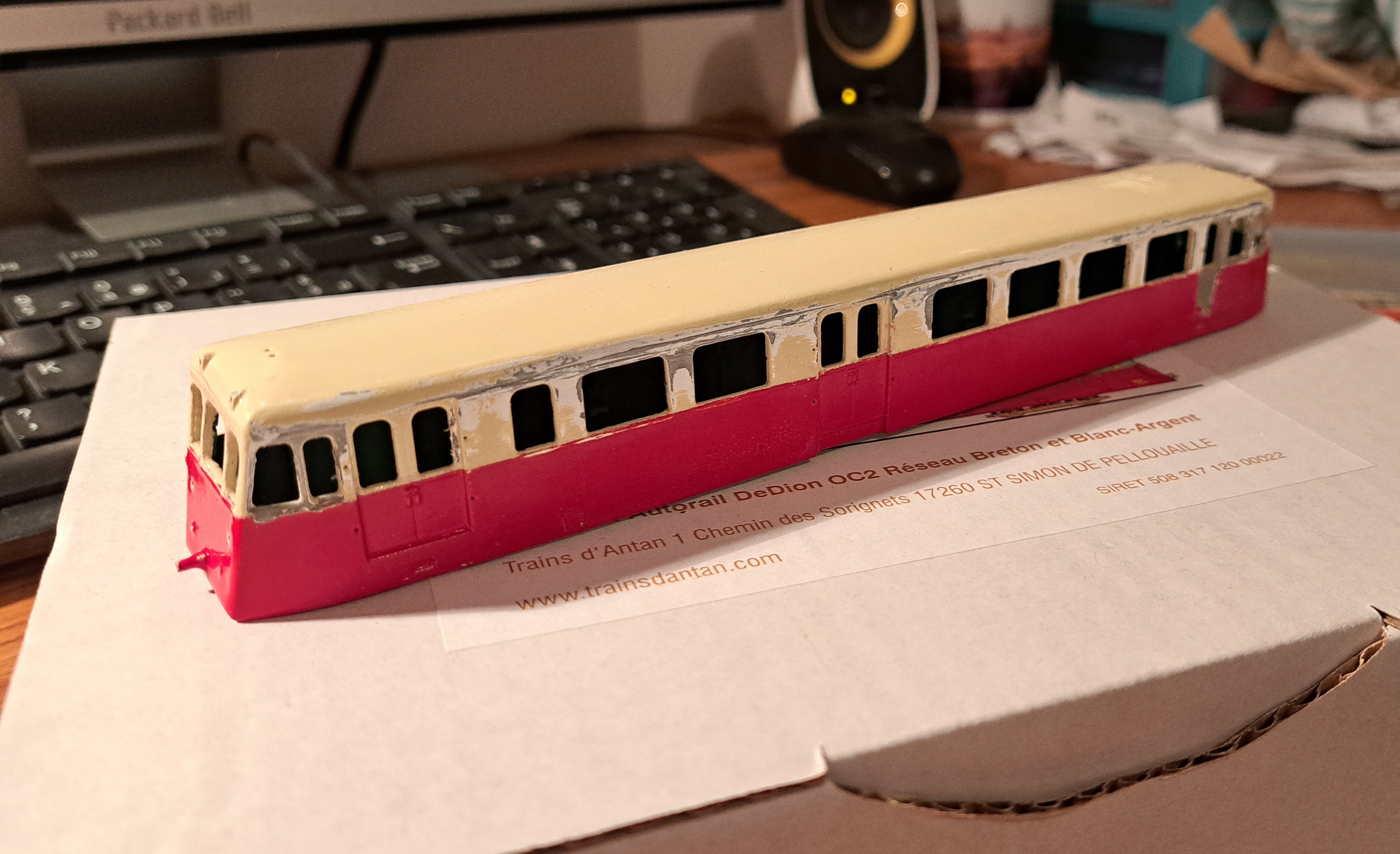

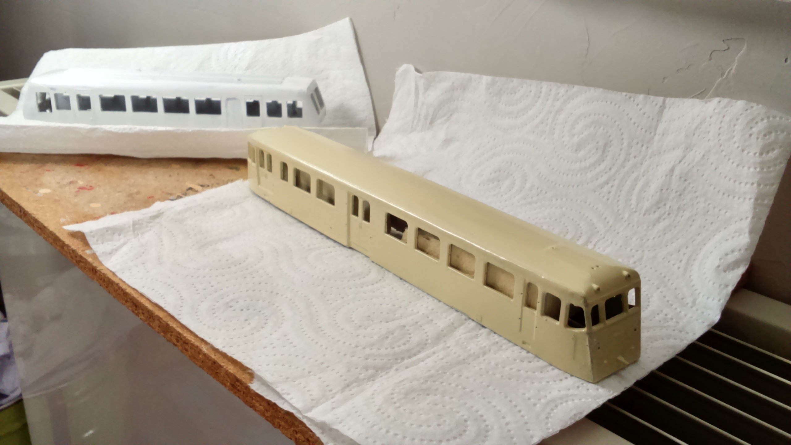

Deuxième couche de "crème" (en arrière plan, l'A2E d'Apocopa en passage à l'apprêt), clairement c'était la couche de trop ! H4 Certains contours de fenêtres sont remplis de peinture, empêchant ainsi de les faire rentrer dans leur logement... Pensant sûrement que j'allais pouvoir régler ça plus tard, j'ai appliqué le rouge par dessus le crème. Et là, même après avoir bien agité le spray, le voilà qui fait des bulles ! Le rouge est raté (ça ne se voit pas sur les photos, mais la rouge a une texture "peau d'orange").
C'est beau de loin, mais loin d'être beau.

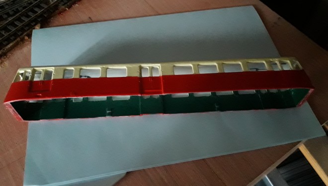

En début de semaine j'ai commencé à poncer, je me rend compte que ça risque d'être fastidieux et je n'aurais pas le résultat que je cherche. Je vais donc passer commande d'un décapant à peinture, je prévois de prendre le PAINT REMOVER de chez TAMIYA, j'ai eu de bons retours à son sujet. En attendant, le voici dans son état actuel, c'est-à-dire avec un début de ponçage.

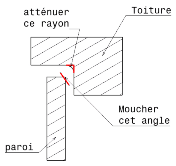

En passant pour ceusses qui voudraient sortir ce genre de kit des tiroirs: lorsque le jeu entre toiture et paroi est trop important c'est une question de préparation des pièces. dans la toiture, il y a un petit rayon alors que l'angle est bien vif sur la paroi donc, passer une pointe d'X-Acto au fond de la toiture pour supprimer le rayon et moucher l'angle sur la paroi. L'ajustement se fera mieux donc moins de putty :maitre: #B5
