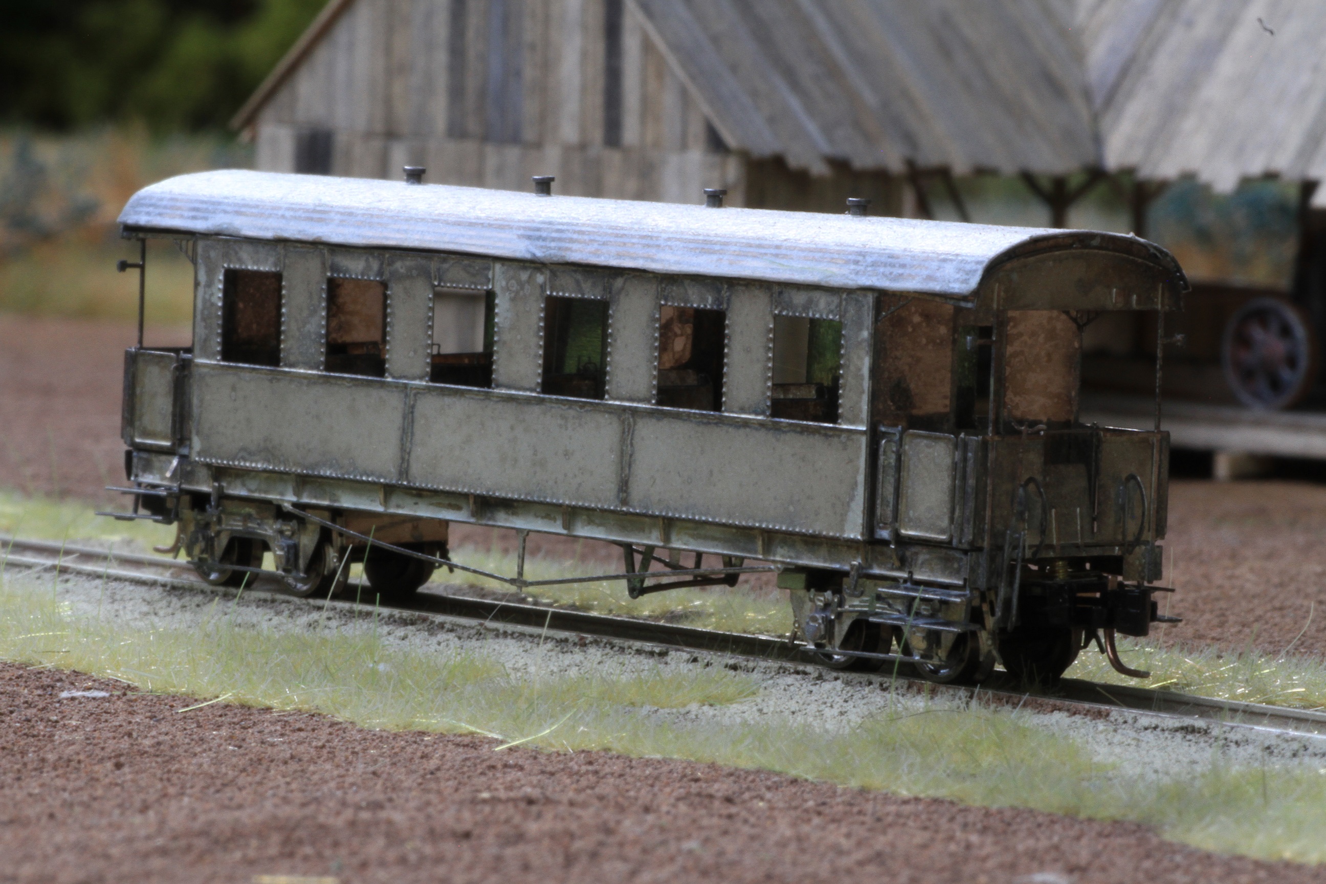

J'ai vu que vous en aviez parlé deux ou trois fois ici, mais sauf erreur, personne n'a jamais montré ce que ça donne. Il fait des choses en plusieurs échelles et en photodécoupe. Je n'ai pas bien compris s'il continuait à proposer des nouveautés (son site n'est plus à jour depuis 2019) ou s'il se contentait de vendre ce qui lui restait. Les prix sont un peu élevés, mais la qualité est remarquable.

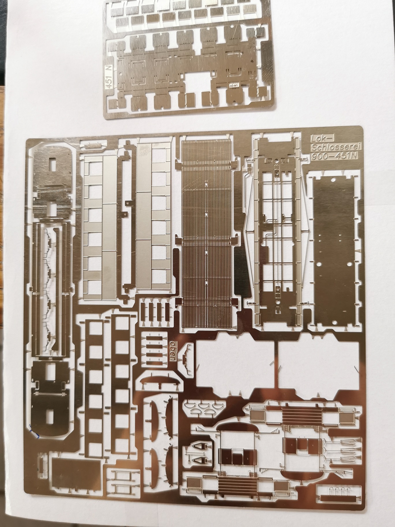

J'ai commandé trois kits à monter (il propose des choses toutes montées aussi, mais c'est plus cher, forcément). Première surprise : tout est à monter soi-même, y compris le châssis et les bogies, mais tout est fourni, dont les essieux (en métal), les attelage Micro-Trains ou les décals (très fines). Pour les wagons en Nm (je ne sais pas ce qu'il en est des autres échelles et des locomotives), il n'y a donc rien à acheter en plus. Les plaques de photodécoupe sont excessivement détaillées. Je dis "excessivement", car pour certains pièces, ça relève de l'exploit de ne pas les tordre ou de les perdre. Deux petites pièces en impression 3D permettent de détailler le dessous du châssis. La notice est exemplaire (en allemand, mais avec Google traduction, aucune difficulté). Il conseille de coller les pièces, mais j'ai pour ma part tout brasé : c'est plus solide et facile à dégraisser une fois le tout terminé.
C'est très bien fait et on devine qu'il y a eu un gros travail de conception car tout se plie, s'emboîte et se monte sans devoir retailler, poncer, percer ou autre chose.

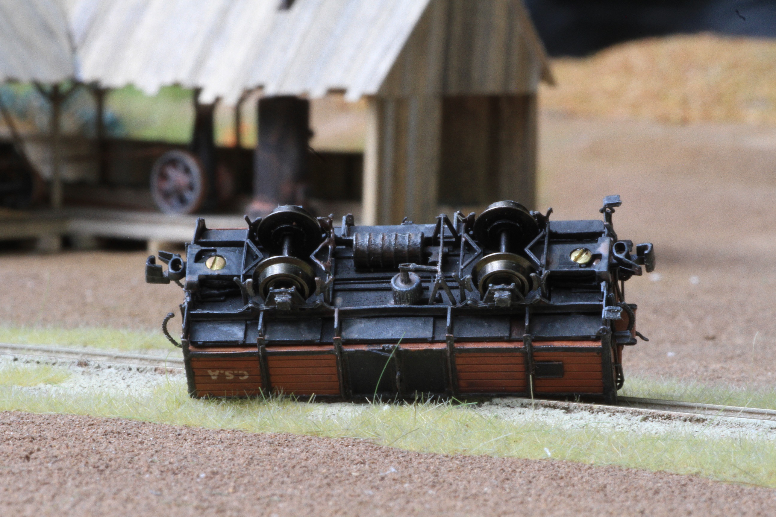

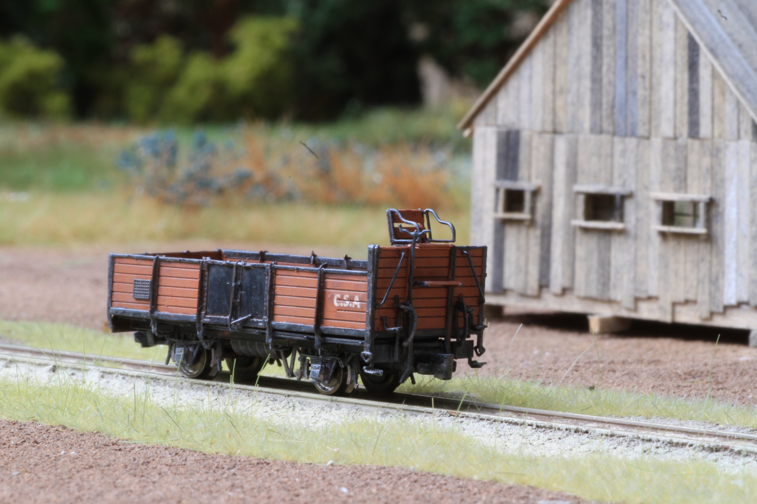

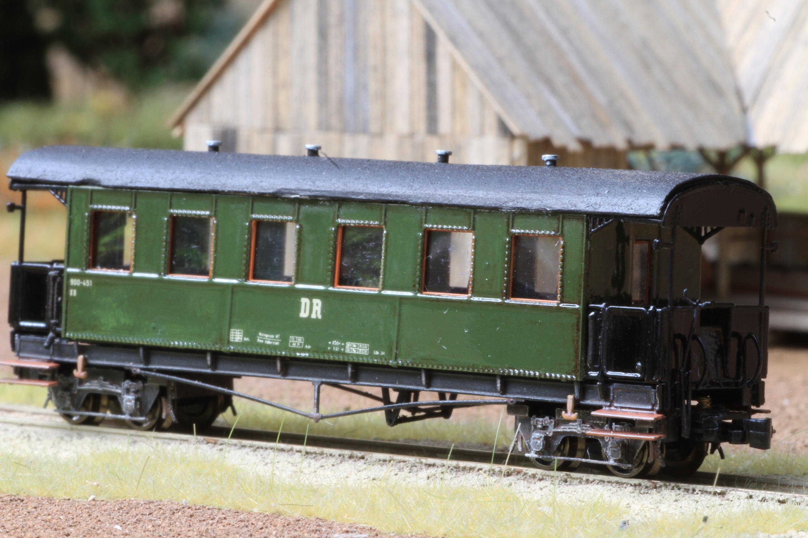

Comme toujours, les photos macro ne pardonnent pas, et on voit bien tous les petits défauts. Comme j'ai choisi une version brillante, c'est assez difficile d'avoir un vernis bien net. Mais ça passe tout à fait. On ne voit pas ici, mais tout l'intérieur est détaillé, avec des banquettes et les toilettes.

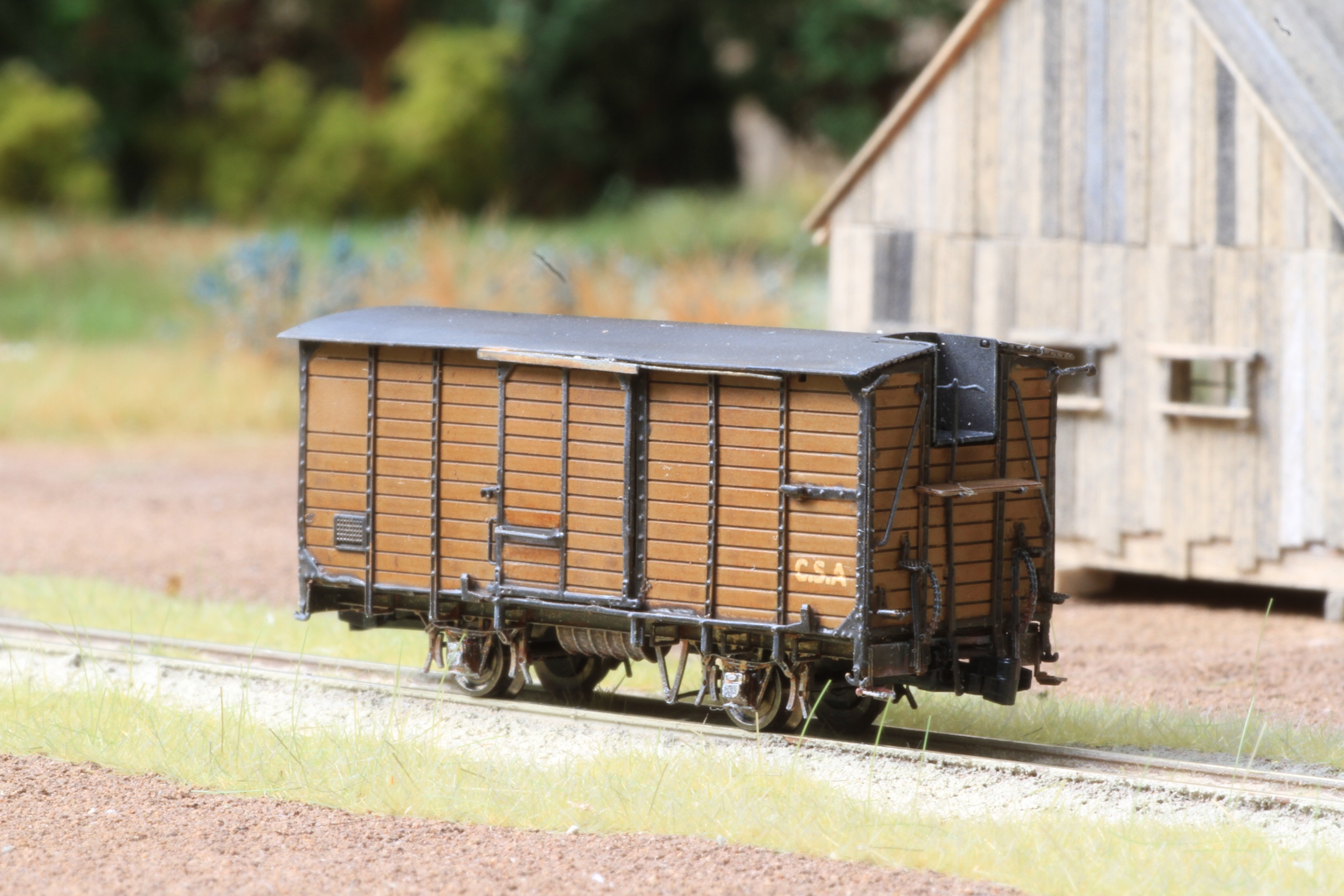

Il n'y a que du matériel allemand, si je ne me trompe pas. Mais pour les wagons couverts ou les tombereaux, la forme est assez proche de ce qu'on pourrait trouver en France. Un petit marquage CSA et ça ira très bien sur mon réseau. Le tombereau devrait être chargé de betteraves à terme (si j'arrive à trouver un moyen facile de les représenter à cette échelle) et je prévois d'en racheter d'autres pour me constituer un train complet.

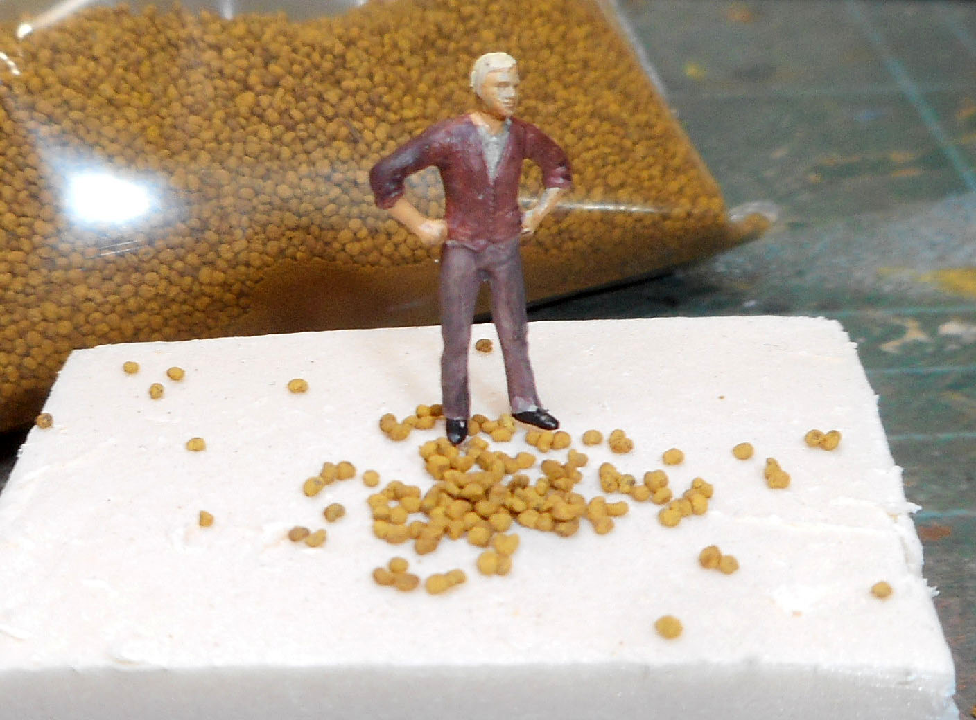

Pour les betteraves : des grains de millet, qu'on trouve en animalerie, pour les oiseaux ??
Ou de la semoule de blé ?? :D3

Messagepar Fredles » 20 09 2022 à 13:05
Il faudraot que je colle et que je peigne mes betteraves. Ça va sûrement gonfler. J'ai peur de me retrouver avec des chargements de couscous...

Je ne sais pas combien mesure une betterave, mais j'étais parti sur un truc sûrement infaisable : modeler à la main quelques centaines de betterave en pâte Fimo, transformer ça en tas à la taille des tombereaux, faire une empreinte dans de l'alginate, puis reproduire avec une résine quelconque. Mais s'il faut que je modèle des centaines de trucs de quelques millimètres, ça va vite me gonfler...

Messagepar Fredles » 21 09 2022 à 08:40
Mais quelle trouvaille ! On ne voit pas bien la qualité sur les photos, mais ça semble réaliste. Y a même des patates ! Je vais en commander quelques sachets pour voir. A ce prix-là, ça vaut le coup de tenter.
